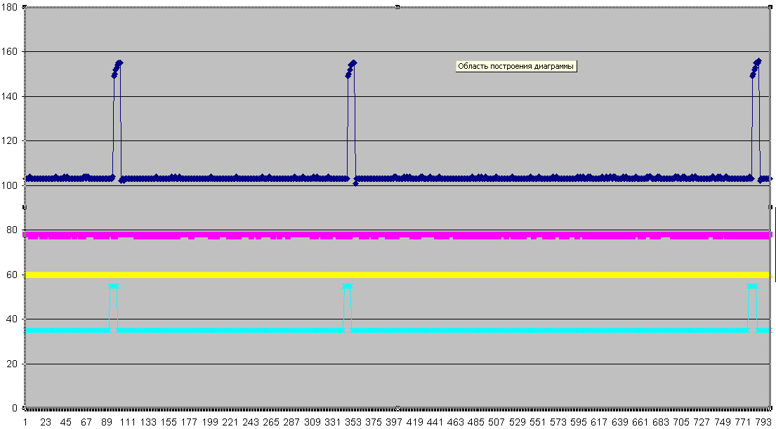

По поводу задержек - наблюдается такое на более-менее современных компьютерах. Мне забороть не получилось, хотя сильно не пытался - стал смотреть в сторону LinuxCNC (с весны смотрю, а станочек с TCNC тем временем жужжит себе и выдает продукцию :) ).
Связано это с "ошибкой 200" и ее некорректным патчем или с какой-нибудь недоотключенной зеленкой - не знаю.
На Pentium 100 TurboCNC работает без проблем.
По Runtime Error 207 - есть такой глюк. Происходит при некоторых арифметических ошибках типа целочисленного переполнения или, скажем, sqrt(-1). Частично ошибки перехватываются TCNC (например, деление на нуль), частично нет, и тогда срабатывает стандартный паскалевский обработчик. Что и наблюдаем.
Re: Исследование генераторов шагов LinuxCNC, Mach и прочих
Добавлено: 10 ноя 2012, 05:15
Nick писал(а):Test.c показал очень ровную частоту. Пропуск одного импульса в Общей картине - скорее всего погрешность осциллографа, длинна импульса в этой программе очень короткая.
Да нет, Nick, осциллограф, похоже, не виноват. Импульс вполне достаточный - на него приходится около десятка отсчетов осциллографа.
Увеличенный масштаб по X (5293 просмотра) <a class='original' href='./download/file.php?id=9202&mode=view' target=_blank>Загрузить оригинал (21.41 КБ)</a>
Тут следствие той же проблемы, что и "лаги с догонкой" у TCNC.
Добавлено: 10 ноя 2012, 12:46
Woodmaster
Nick писал(а):ЗЫ сделал тест на TurboCNC, иногда вылазят странные артефакты, типо вот такого, сейчас еще раз буду пробовать... :thinking:
Отчет будет позже.
У меня такая фигня тоже как-то раз была, когда с TurboCNC работал.
Поставил TCNC на Celeron 333, и начали сбиваться шаговики. Посмотрел осцилом на STEP, а там периодически пропадают импульсы.
Идет частота ровно, потом бац - пауза в 5-10 импульсов. Поставил на другой комп - все впорядке. Дальше разбираться не стал, надо было запускать станок не до этого было.
И больше с таким не сталкивался. Особенно на стареньких компах.
Но по-моему, в данном случае там проблема была из-за DOS'а.
Всегда просто форматировал винт на компе - format C:, ставил Norton Commander и саму TurboCNC. Проблем не было все работало четко.

Добавлено: 10 ноя 2012, 13:03
495
это похоже на аппаратные прерывания дос или биос . лечится asm{cli} asm{sli}.
сделать хороший генератор шагов с приемом данных по ethernet и выдачей на LPT возможно. но не нужно.
Добавлено: 10 ноя 2012, 13:23
495 писал(а):это похоже на аппаратные прерывания дос или биос
скорее биос, я грузился с одной дискеты на разных компьютерах - результаты разные.
495 писал(а):лечится asm{cli} asm{sli}.
Может и поможет, только в реальной программе трудновато будет без прерываний.
А в тестовой имеет смысл попробовать.
Опечатка, кстати, "sti"
