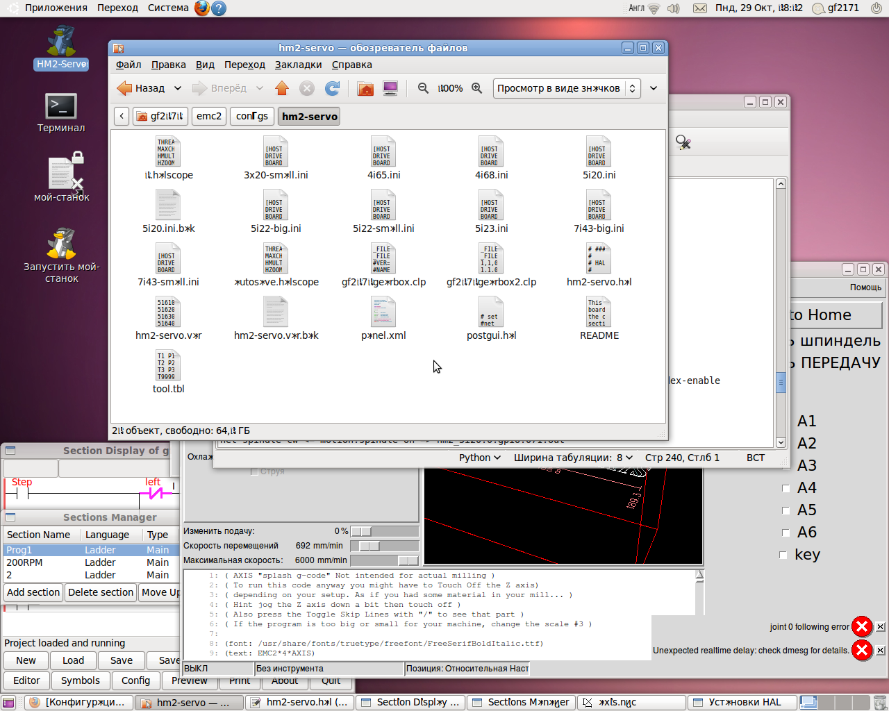

PS что-то у Меня как то экран начал странно выглядеть....
это особенности линукса или для него тоже нужен антивирус?

Urec писал(а):PS что-то у Меня как то экран начал странно выглядеть....это особенности линукса или для него тоже нужен антивирус?
Забавно, я еще такого не видел :), а что ты с ним делал?
