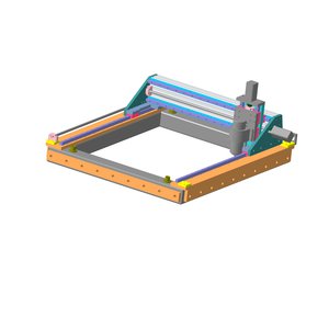

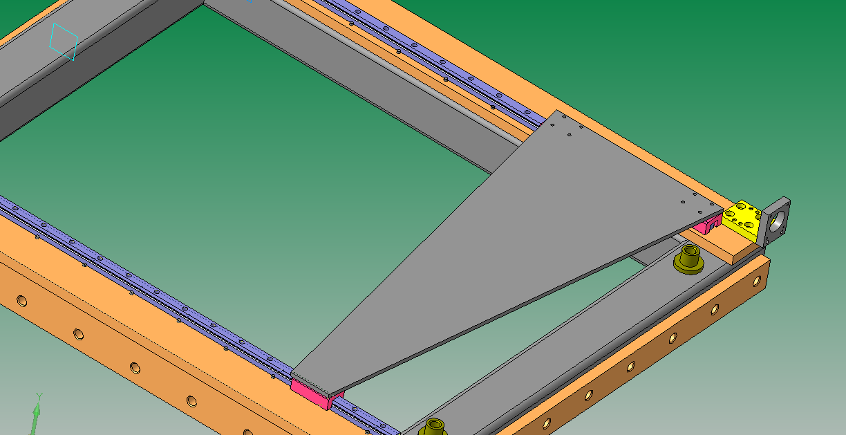

Разнес каретки на оси У так,чтобы ЦТ портала приходился на середину пролета между ними. Видится жиденькой пластина, к которой каретки прикручены, нет?
Винт по оси Х опустил вниз, между рельс. Сами рельсы разнес.

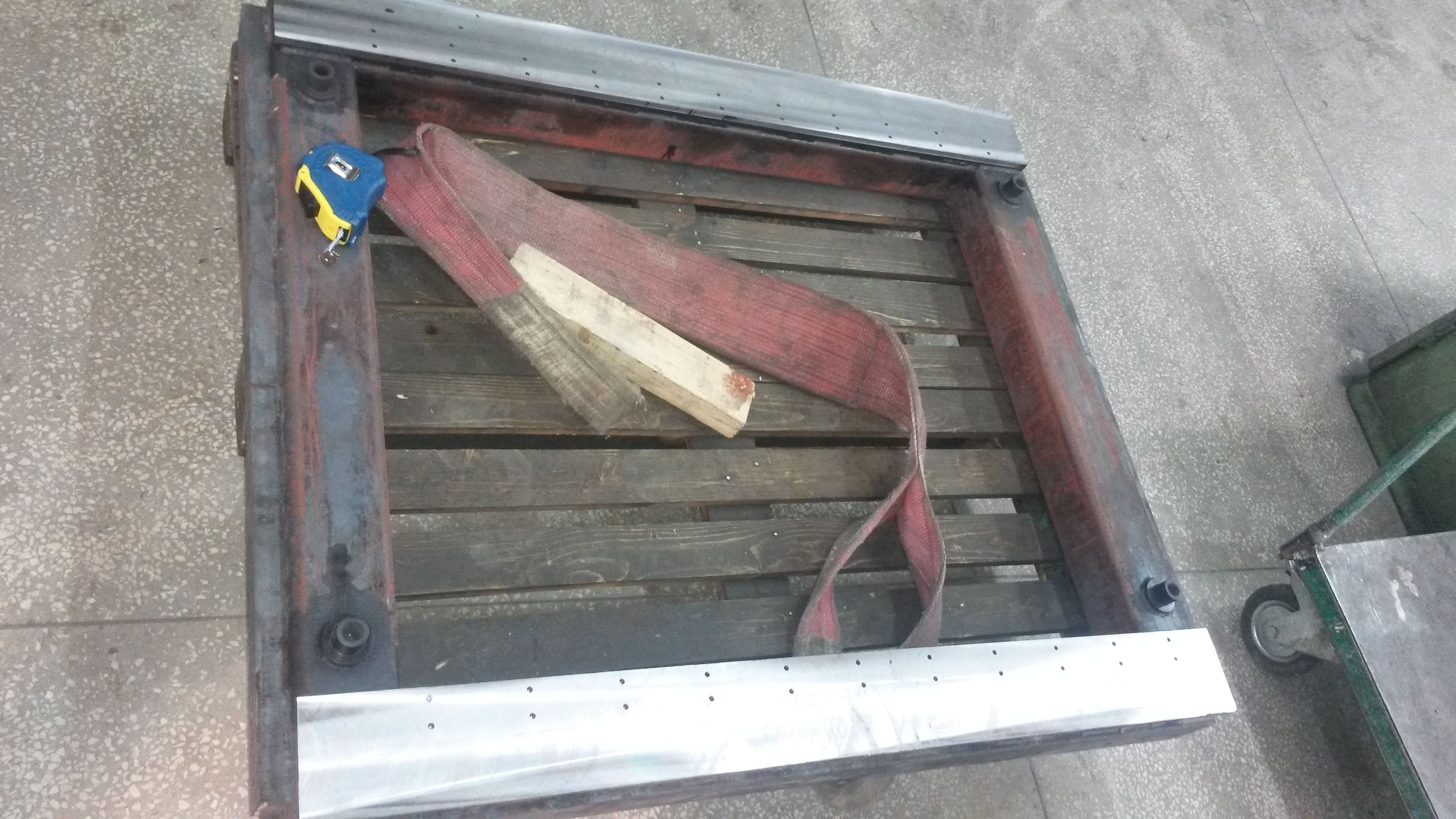

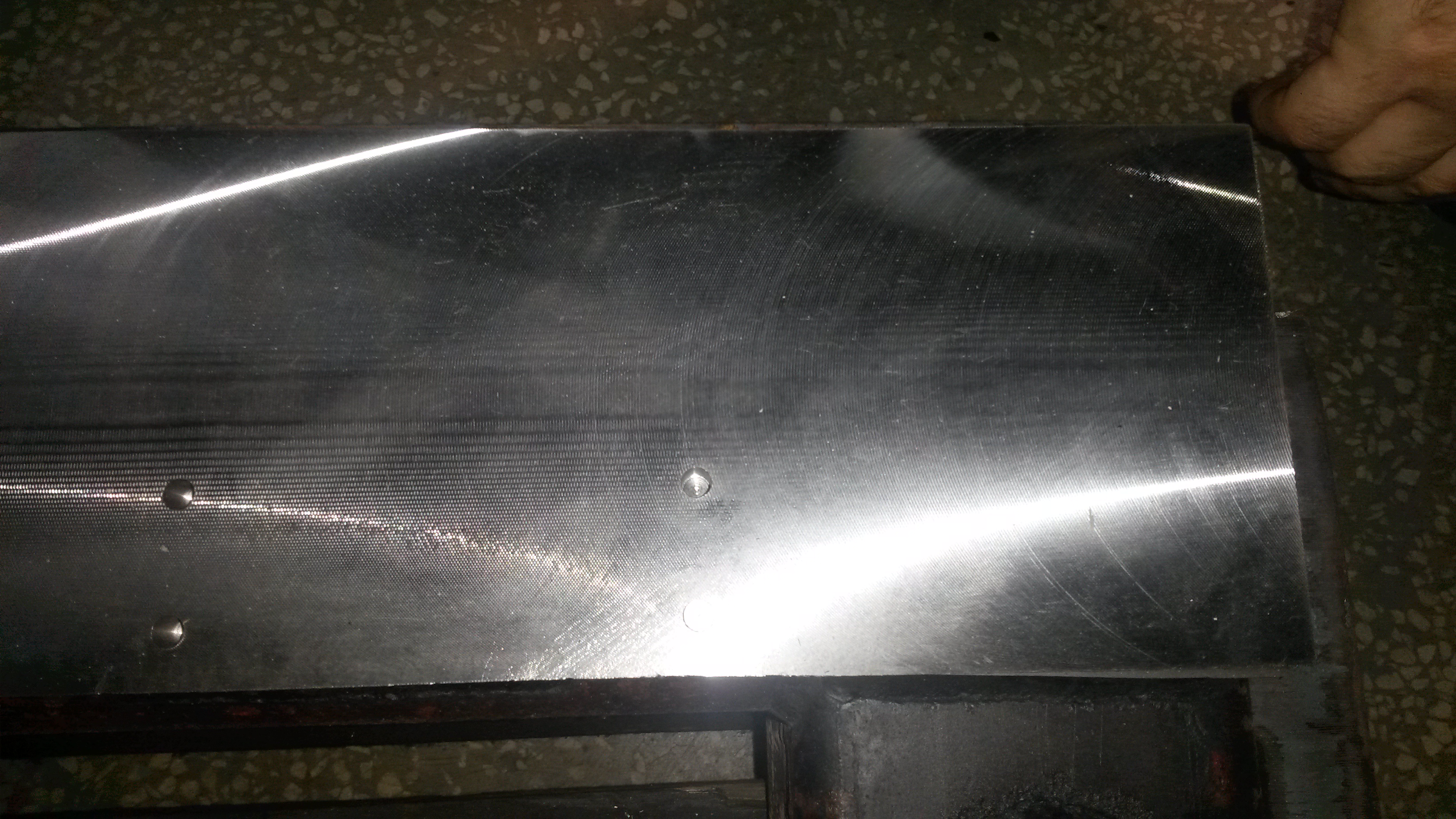

Приехала рама из ТО и мех обработки. Шероховатость около Ra3,2 - не есть гуд. Штифтовые отверстия уложились в Н7, что радует.

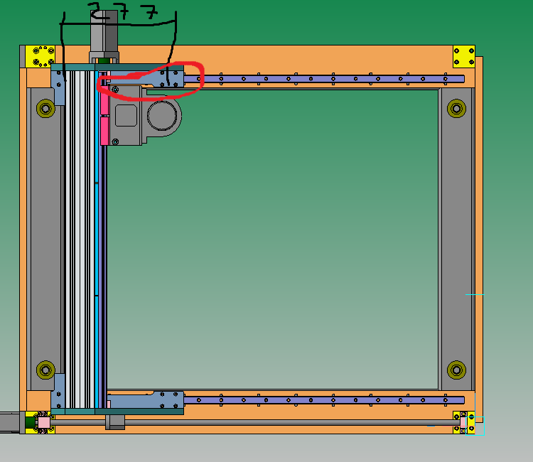

Кварк писал(а):Разнес каретки на оси У
чо то круто вы их растащили ; каково расстояние по центрам ?
Кварк писал(а):Видится жиденькой пластина
отсюда ж не видно, какую толщину вы заложили и какой материал

По центрам 277. Толщина пластины 18мм, материла Д16Т.
Площадка.png (3497 просмотров) <a class='original' href='./download/file.php?id=159584&sid=eb097794335a2fff37f1d9c1915a5a33&mode=view' target=_blank>Загрузить оригинал (19 КБ)</a>
мне кажется не толщина листа жидкой, а утонение пластины в середине (в область, обведенную красным попадает).
