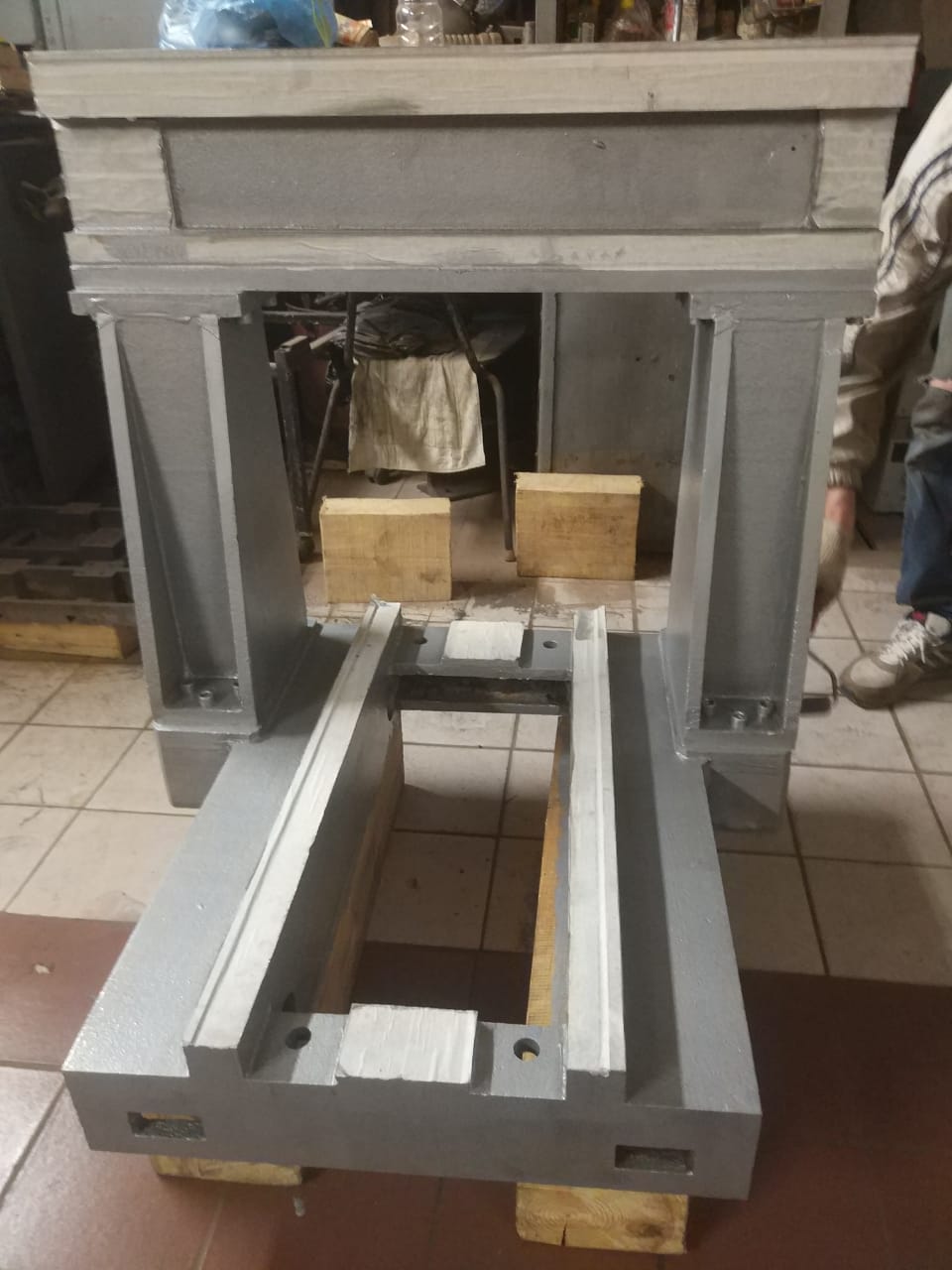

Пришлось ждать помощника до выходных.
Было
WhatsApp Image 2019-08-04 at 11.10.38.jpeg (4825 просмотров) <a class='original' href='./download/file.php?id=168154&mode=view' target=_blank>Загрузить оригинал (94.42 КБ)</a>
WhatsApp Image 2019-07-29 at 14.29.46.jpeg (4825 просмотров) <a class='original' href='./download/file.php?id=168153&mode=view' target=_blank>Загрузить оригинал (122.76 КБ)</a>
Стало
WhatsApp Image 2019-08-25 at 12.44.35.jpeg (4825 просмотров) <a class='original' href='./download/file.php?id=168155&mode=view' target=_blank>Загрузить оригинал (113.42 КБ)</a>
Колоны опорные заливать бетоном?

Re: Фрейзер по стали и цвет мету 400x400x150
Добавлено: 25 авг 2019, 22:39
Mamont
лучше засыпать песок в колонны

Почистил рельс почистил буртик, прижал струбцинами, затянул на 13,7нМ ключом повторил со второй рельсой индикатором десяточным проехался бьет +/- 1 - 1,5 десятки пробовал подбивать через дощечку положительного результата не добился. Заехал на рынок купил штифты D=3мм L=10 болт под потай под имбус, завтра отверстий под них насверлю попробую ИЧ1 покатать потом 2МИГ. Заехал взял поверенный уровень брусковый 0,05мм выставлю станину проверю свои уровни...

А я делал так: из рельсов выбирал самую прямую (определял последовательными переворачиваниями и прикладываниями друг к другу). По ней прикручивал пару кареток. Они сбазированные и типа ровные
Другие рельсы прикручивал к станине и обкатывая сбазированной парой кареток поочередно закручивал рельсы
Парный рельс - самовыставлением, обкатывая по первому рельсу. Из второй пары кареток одна каретка вообще не прикручена, другая на один винт, чтоб могла крутится

Для начала нужно иметь точные посадочные места под рельсы, ну там плоскостность, параллельность, перпендикулярность. И прикручивать нужно с середины к краям.
