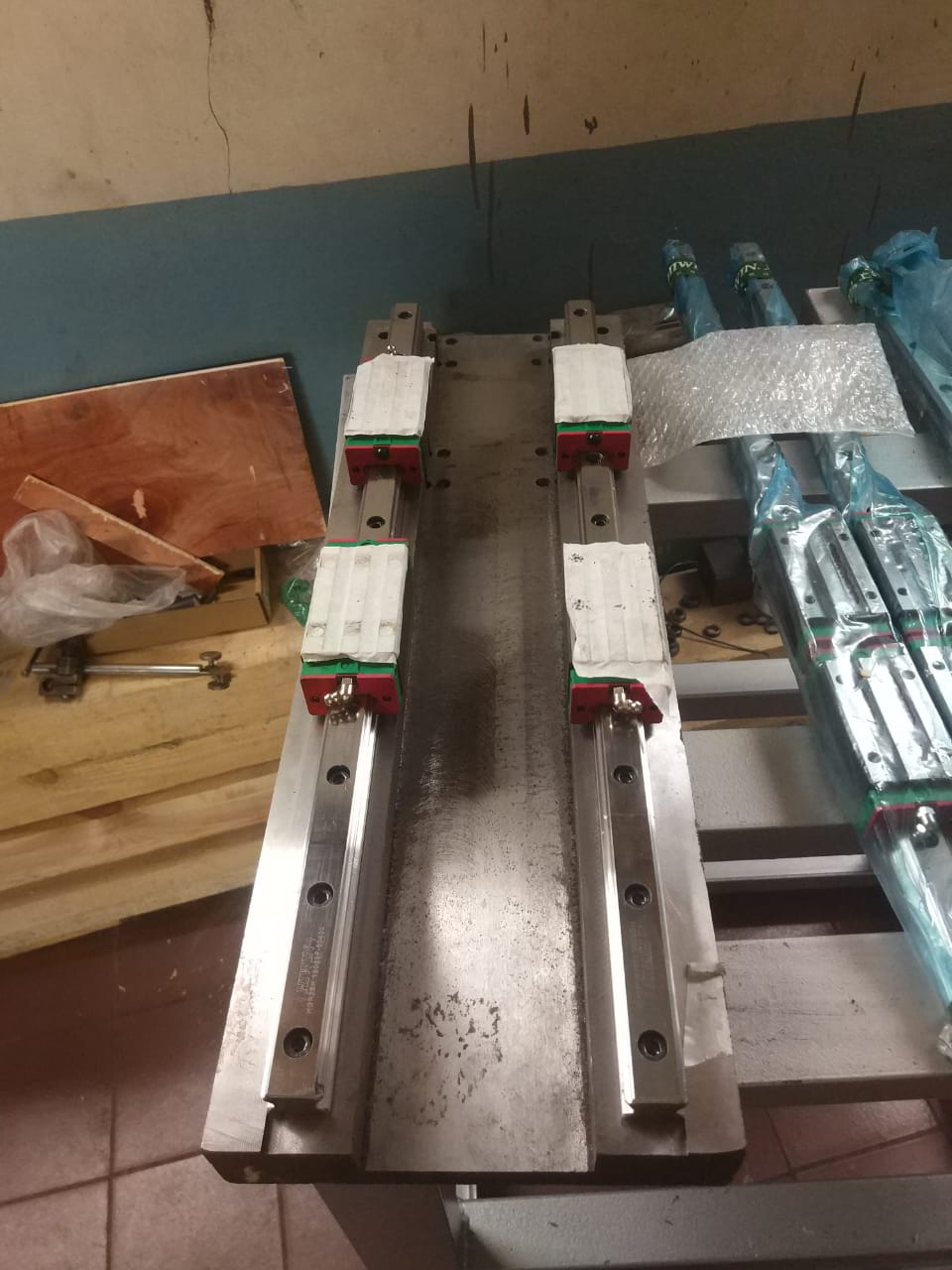

Что сделано:
1) Просверлены отверстия под каретки HIWIN H (китайцы просверлили под С)
2) Просверлены отверстия нареза резьба под рельсы на оси Z
WhatsApp Image 2019-08-24 at 17.54.10.jpeg (5297 просмотров) <a class='original' href='./download/file.php?id=168129&mode=view' target=_blank>Загрузить оригинал (113.45 КБ)</a>
Сразу возникает вопрос чем поджать рельс к буртику свободного места 15мм
Может кто подскажет как такие упоры ставятся?
https://darxton.ru/catalog_item/upor-kl ... ochnyy-y9/
Завтра придет подмога буду ставить Станину на раму и выставлять в плоскость из инструмента:
брусковый уровень 0.08мм
брусковый уровень 0.025мм
брусковый уровень с микроподачей ампулы 0.01мм
линейка ШД630 1 Класса точности, проверяли на краску по линейке ШД1600 2 класска точности поверенной пятно контакта полное.
Индикаторная стойка с подачей
Индикатор ИЧ 01
Индикатор 2 МИГ
Рама на опорах ОВ-70
Пришлось докупить таль на 1тн. для подъема, и просверлить отверстия в балке под серьгу 12мм толщина ~ 18мм рассверливать начал с 5мм потом 6,7,8,8.5,9,10,10.6,11,12 (Двутавровая балка советская съела два 12мм сверла (1 китаец обломало режущие кромки, 1 Dewalt Extrem село...)

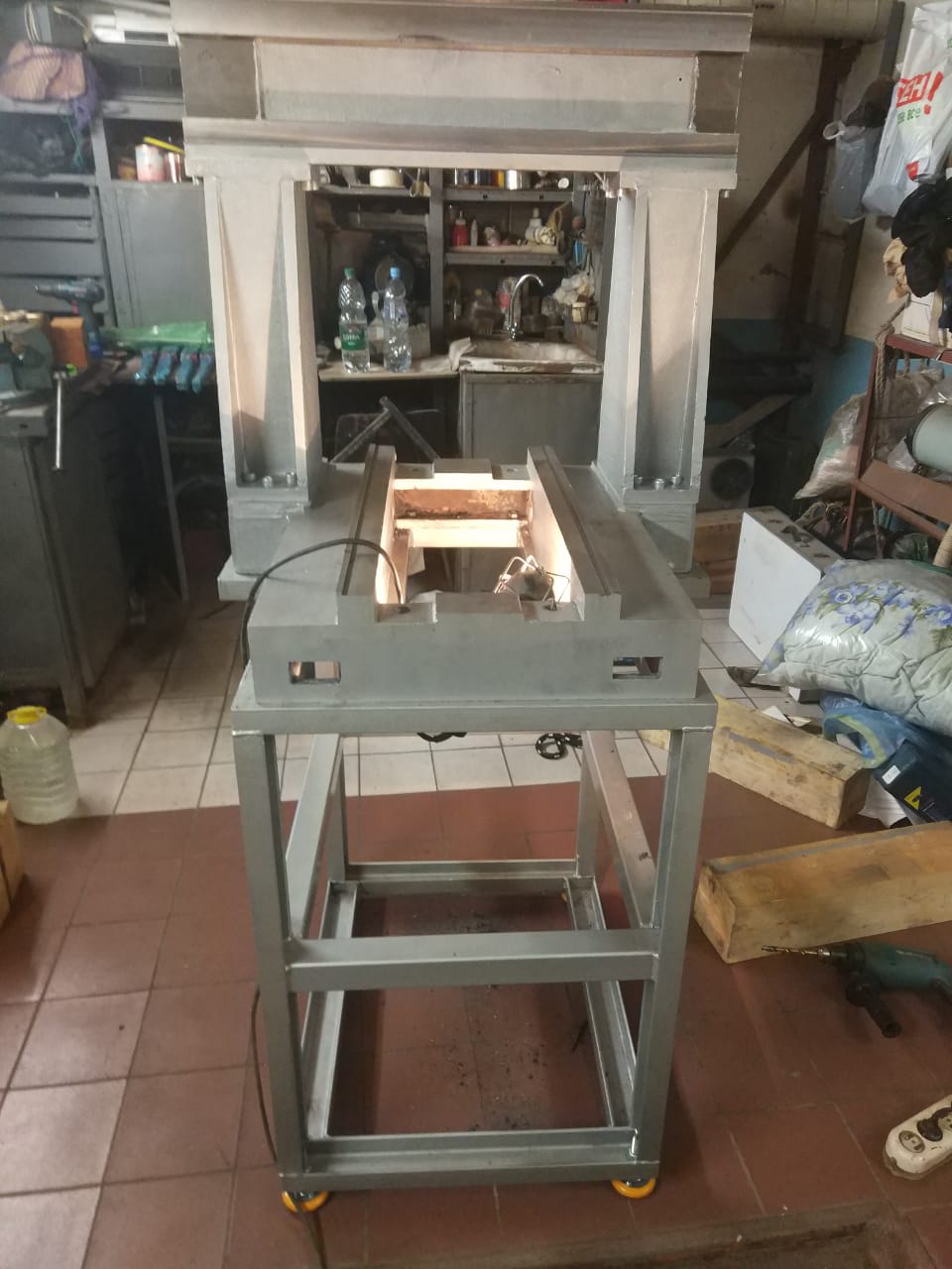

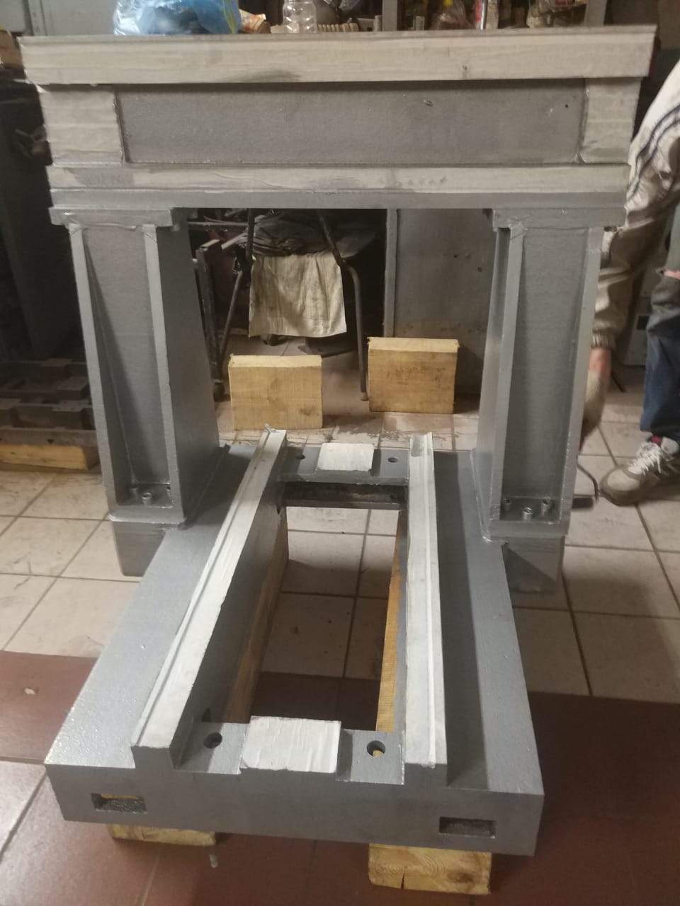

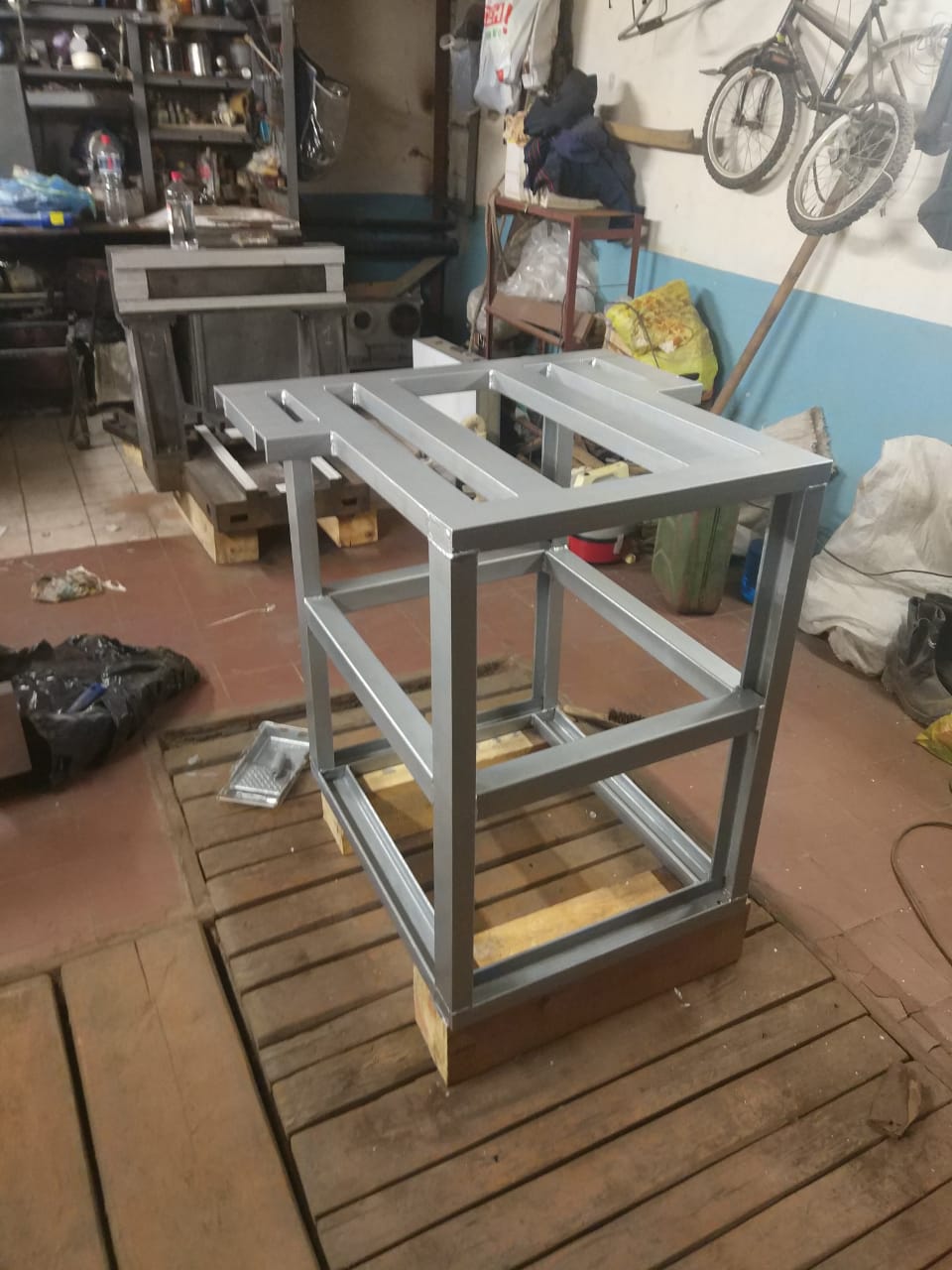

Пришлось ждать помощника до выходных.
Было
WhatsApp Image 2019-08-04 at 11.10.38.jpeg (5206 просмотров) <a class='original' href='./download/file.php?id=168154&mode=view' target=_blank>Загрузить оригинал (94.42 КБ)</a>
WhatsApp Image 2019-07-29 at 14.29.46.jpeg (5206 просмотров) <a class='original' href='./download/file.php?id=168153&mode=view' target=_blank>Загрузить оригинал (122.76 КБ)</a>
Стало
WhatsApp Image 2019-08-25 at 12.44.35.jpeg (5206 просмотров) <a class='original' href='./download/file.php?id=168155&mode=view' target=_blank>Загрузить оригинал (113.42 КБ)</a>
Колоны опорные заливать бетоном?
john1987887
Сообщения: 3063
Репутация: 1802
Re: Фрейзер по стали и цвет мету 400x400x150
Сообщение john1987887 »
Figaro писал(а):Колоны опорные заливать бетоном?
Зачем?
Figaro
Сообщения: 180
Зарегистрирован: 04 окт 2017, 19:38
Репутация: 21
Сообщение Figaro »
Зачем?
Звон убрать жесткости и массы добавить
Mamont
Сообщения: 1667
Репутация: 391
Настоящее имя: Виталий
Откуда: РБ Минск
Сообщение Mamont »
лучше засыпать песок в колонны
john1987887
Сообщения: 3063
Репутация: 1802
Figaro писал(а):Звон убрать жесткости и массы добавить
Ерунда это все. Звенеть не будет.

Figaro писал(а):Сразу возникает вопрос чем поджать рельс к буртику
Как вариант, струбцинами.

Сообщение Figaro »
это понятно при монтаже там площадка остается еще 13мм поджать хочу штифтами через болт на потай.
tehnic
Сообщения: 267
Репутация: 20
Сообщение tehnic »
Figaro писал(а):то понятно при монтаже там площадка остается еще 13мм поджать хочу штифтами через болт на потай.
Зачем усложнять себе жизнь?
Figaro
Сообщения: 180
Репутация: 21
Сообщение Figaro »
Почистил рельс почистил буртик, прижал струбцинами, затянул на 13,7нМ ключом повторил со второй рельсой индикатором десяточным проехался бьет +/- 1 - 1,5 десятки пробовал подбивать через дощечку положительного результата не добился. Заехал на рынок купил штифты D=3мм L=10 болт под потай под имбус, завтра отверстий под них насверлю попробую ИЧ1 покатать потом 2МИГ. Заехал взял поверенный уровень брусковый 0,05мм выставлю станину проверю свои уровни...
Mamont
Сообщения: 1667
Репутация: 391
Откуда: РБ Минск
Сообщение Mamont »
Хорошо когда есть точные измеритель
А я делал так: из рельсов выбирал самую прямую (определял последовательными переворачиваниями и прикладываниями друг к другу). По ней прикручивал пару кареток. Они сбазированные и типа ровные
Другие рельсы прикручивал к станине и обкатывая сбазированной парой кареток поочередно закручивал рельсы
Парный рельс - самовыставлением, обкатывая по первому рельсу. Из второй пары кареток одна каретка вообще не прикручена, другая на один винт, чтоб могла крутится
tehnic
Сообщения: 267
Репутация: 20
Сообщение tehnic »
Figaro писал(а):Почистил рельс почистил буртик, прижал струбцинами, затянул на 13,7нМ ключом повторил со второй рельсой индикатором десяточным проехался бьет +/- 1 - 1,5 десятки пробовал подбивать через дощечку положительного результата не добился. Заехал на рынок купил штифты D=3мм L=10 болт под потай под имбус, завтра отверстий под них насверлю попробую ИЧ1 покатать потом 2МИГ. Заехал взял поверенный уровень брусковый 0,05мм выставлю станину проверю свои уровни...
Для начала нужно иметь точные посадочные места под рельсы, ну там плоскостность, параллельность, перпендикулярность. И прикручивать нужно с середины к краям.

А вообще посмотрите рекомендации производителей, как нужно устанавливать рельсы и каретки.
Figaro
Сообщения: 180
Репутация: 21
Сообщение Figaro »
tehnic писал(а):Для начала нужно иметь точные посадочные места под рельсы, ну там плоскостность, параллельность, перпендикулярность. И прикручивать нужно с середины к краям.
Читал, поверхность шлифованная буртик тоже. Проблемы насверлить отверстий нарезать резьбу под штифты нету
mikehv
Сообщения: 1846
Репутация: 1175
Откуда: Иваново
Сообщение mikehv »
Шлифованная и ровная это разные вещи :)
Линейку приложите на краску. Уровнем пройдитесь на винт.
