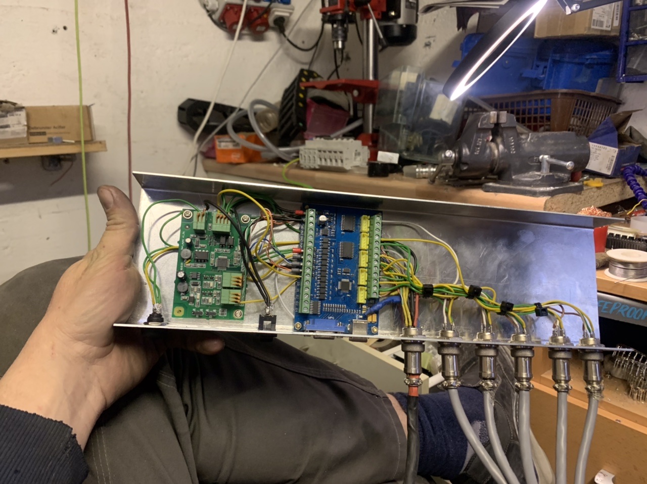

Nalym
Зарегистрирован: 16 июл 2020, 00:38
Настоящее имя: Sergej Welz
Re: Какой выбрать USB контроллер, чтоб без глюков работал Ma
Сообщение Nalym »
На моём станке установлена такая плата.
Из плюсов: Она худолибедно работает. Она юэсби, с ней есть пульт с маховичком
Теперь минусы: Корявый плагин для Мач3. Не работает подчинённая ось. Пришлось запараллелить и поставить плату синхронизации портала. А недавно столкнулся с тем что с этой платой нельзя сделать карту высот для гравировки (опять же плагин не поддерживает команду М40)
Пару раз «отваливалась» в процессе фрезеровки.
Про шим и шпиндель ничего сказать не могу, не подключал.
Короче хочу менять, но не определился на что... ЛПТ этт конечно проверено и заслужено, но не надо объяснять с каким гемором это связано.
