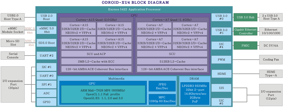

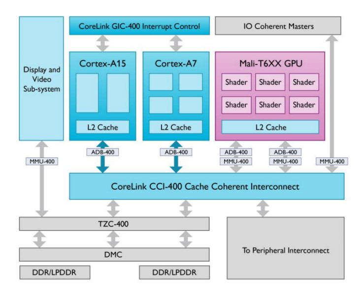

Изучаю вопрос архитектуры для чипа Samsung Exynos5422 (Odroid XU4). В публичном доступе подробных инструкций маловато. Разве что на сайте ARM - https://developer.arm.com/technologies/big-little. Но для наглядности есть пара картинок.
Вопрос, наверное, к знатокам. К примеру, мы хотим отдать под Linux только Cortex-A15 (2 ГГц). А более слабый Cortex-A7 (1.4 ГГц) использовать под Bare Metal задачи для работы с GPIO. Как лучше всего минимизировать использование общих ресурсов двумя процессорами? Кэш у каждого процессора свой, а вот шины связи вполне себе общие. Стоит ли использовать под хранение кода для Cortex-A7 встроенную SRAM вместо внешней DRAM?
2019-02-27_120627.jpg (4759 просмотров) <a class='original' href='./download/file.php?id=157981&mode=view' target=_blank>Загрузить оригинал (81.94 КБ)</a>
201506191222574523.png (4797 просмотров) <a class='original' href='./download/file.php?id=157969&mode=view' target=_blank>Загрузить оригинал (183.43 КБ)</a>
Re: Мощный одноплатник для LinuxCNC
MX_Master писал(а):Стоит ли использовать под хранение кода для Cortex-A7 встроенную SRAM вместо внешней DRAM?
Не стоит плодить лишних сущностей! :) Если я правильно понимаю задачи, которые ты хочешь возложить на А7, то весь их код сразу-же целиком "всосётся" в L2 кэш...

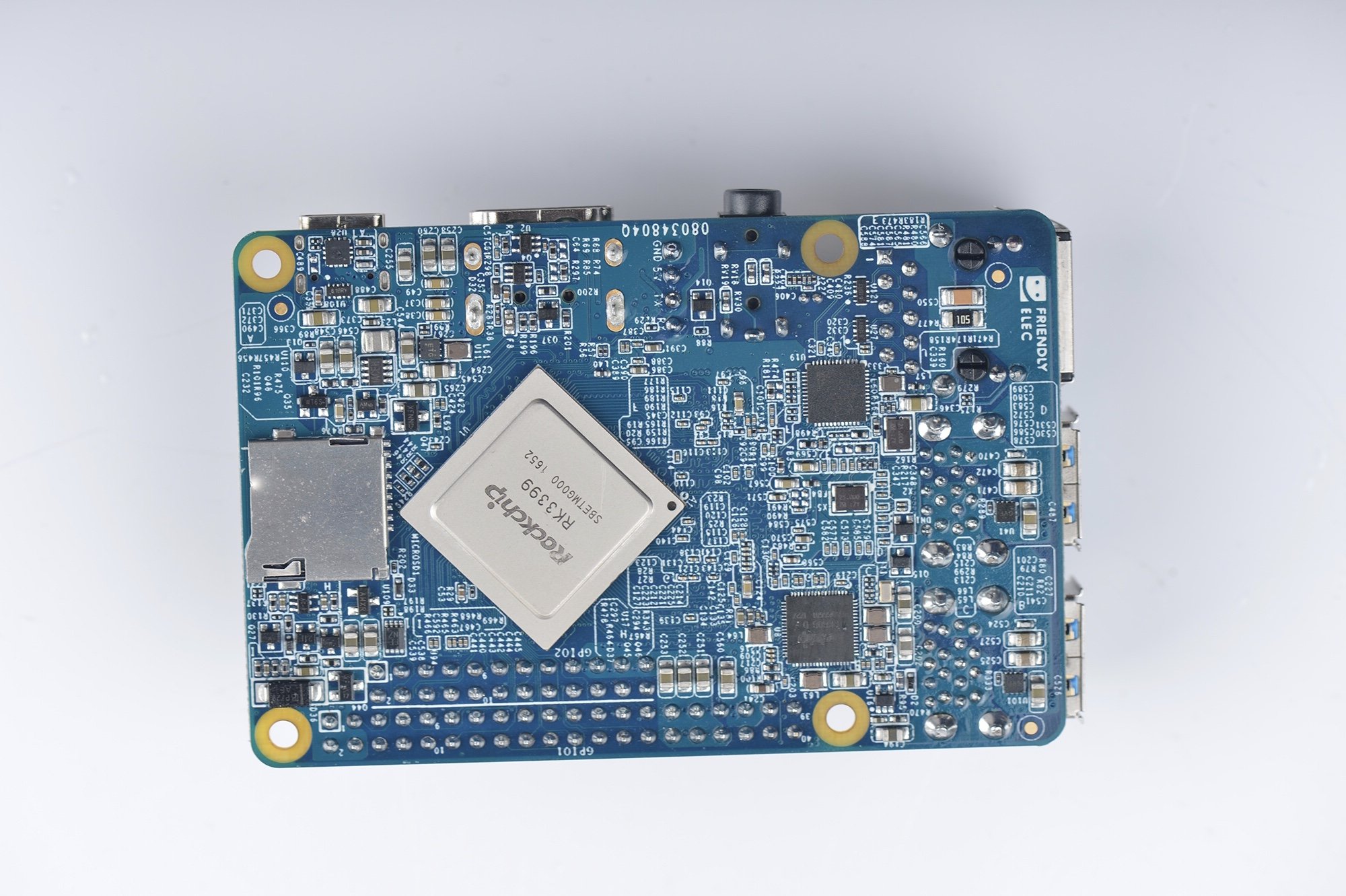

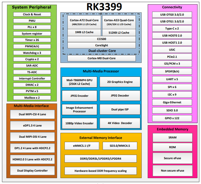

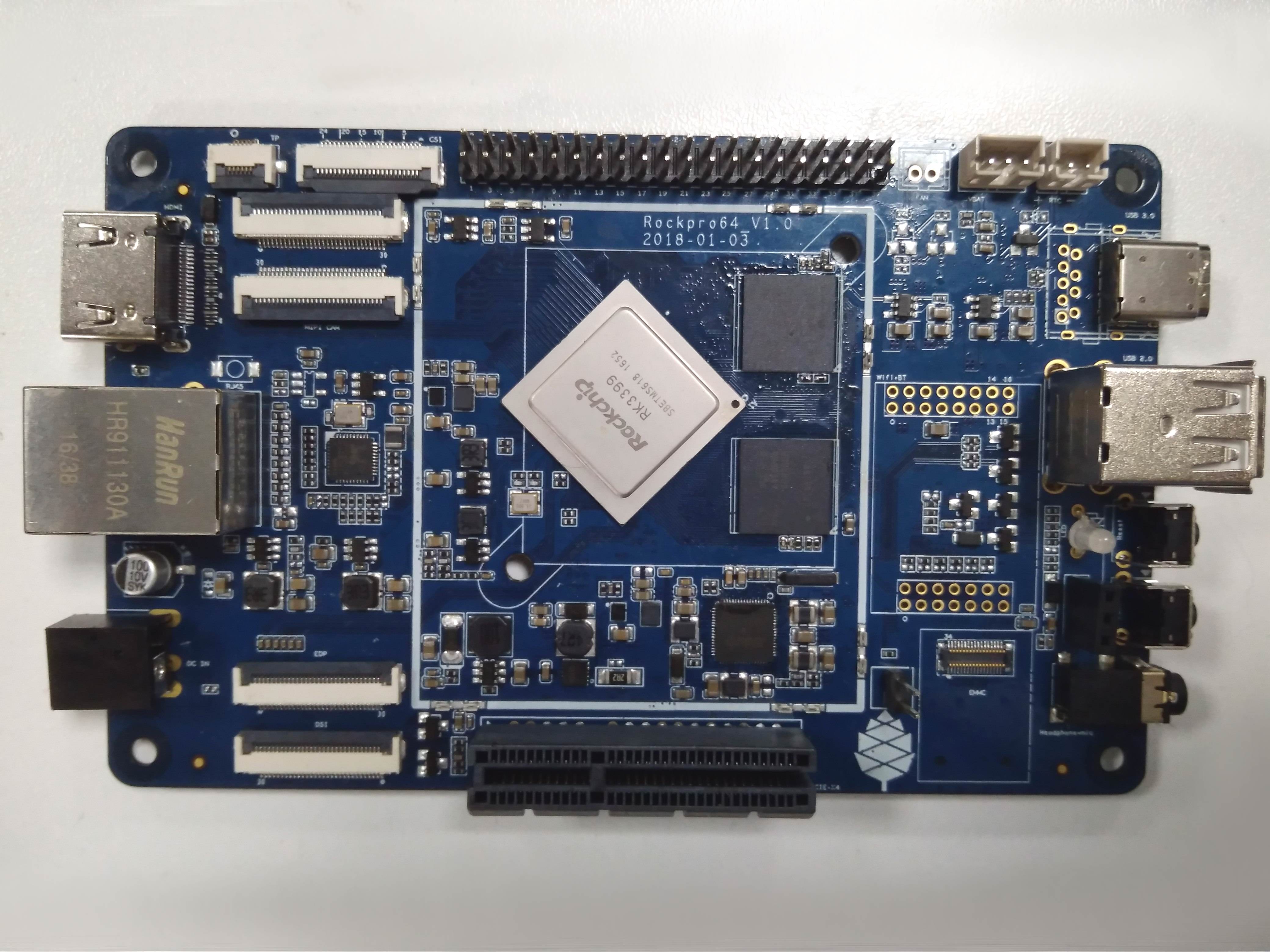

Как я не старался найти больше инфы по чипу Samsung Exynos5422 (Odroid XU4), в открытом доступе её просто нет. Так что нестандартные эксперименты с этим чипом могут отнять довольно много времени. Раскопки в исходниках меня не сильно вдохновляют.

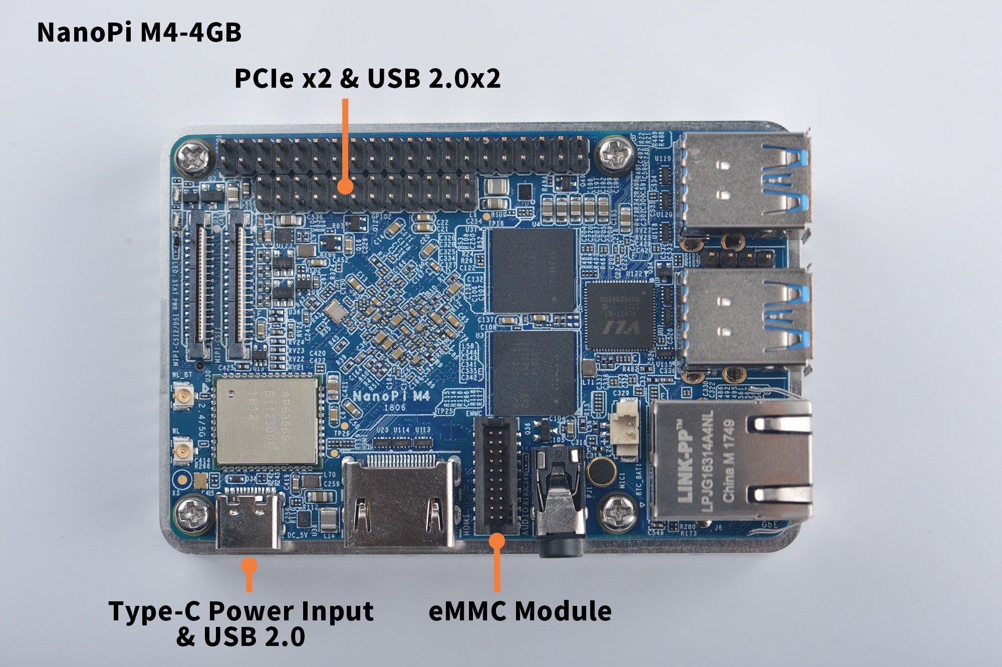

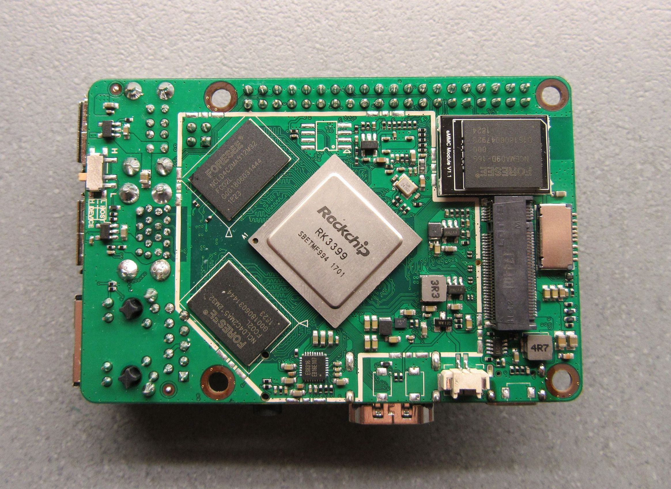

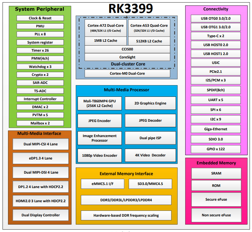

Присмотрелся вчера к чипу Rockchip RK3399. 2 основных процессора - A72: 2 x 2 ГГц, A53: 4 х 1.5 ГГц, 64 бита. 2х-ядерный сопроцессор Cortex-M0! Доки и мануалы в открытом доступе. Есть даже исходники и прошивка для сопроцессора!
Видео - Mali T860MP4, OpenGL ES 1.1 /2.0 /3.0 /3.1 /3.2, Vulkan 1.0, Open CL 1.1 1.2, DX11
Цены на платки начального уровня весьма гуманные (40-60$).
На заряженные модели цены тоже не кусаются (60-80$).
http://rockpi.org/
ROCK PI 4A - 39$ (1 Гб ОЗУ, без Wi-fi/Bluetooth)
ROCK PI 4B - 75$ (4 Гб ОЗУ, Wi-fi/Bluetooth)
NanoPi NEO4 - 50$ (1 Гб)
NanoPi M4 - 65$ (2 Гб)
https://www.pine64.org/?page_id=61456
ROCKPro64 2GB - 60$
ROCKPro64 4GB - 80$

Действительно, это уже приближается по ценнику к х86 решению. Интересно, у ROCKPro64 есть полноценный PCIe - x4 разъем ревизии 2.1. Но цена... Я бы предпочел gigabyte и без танцев с бубном.

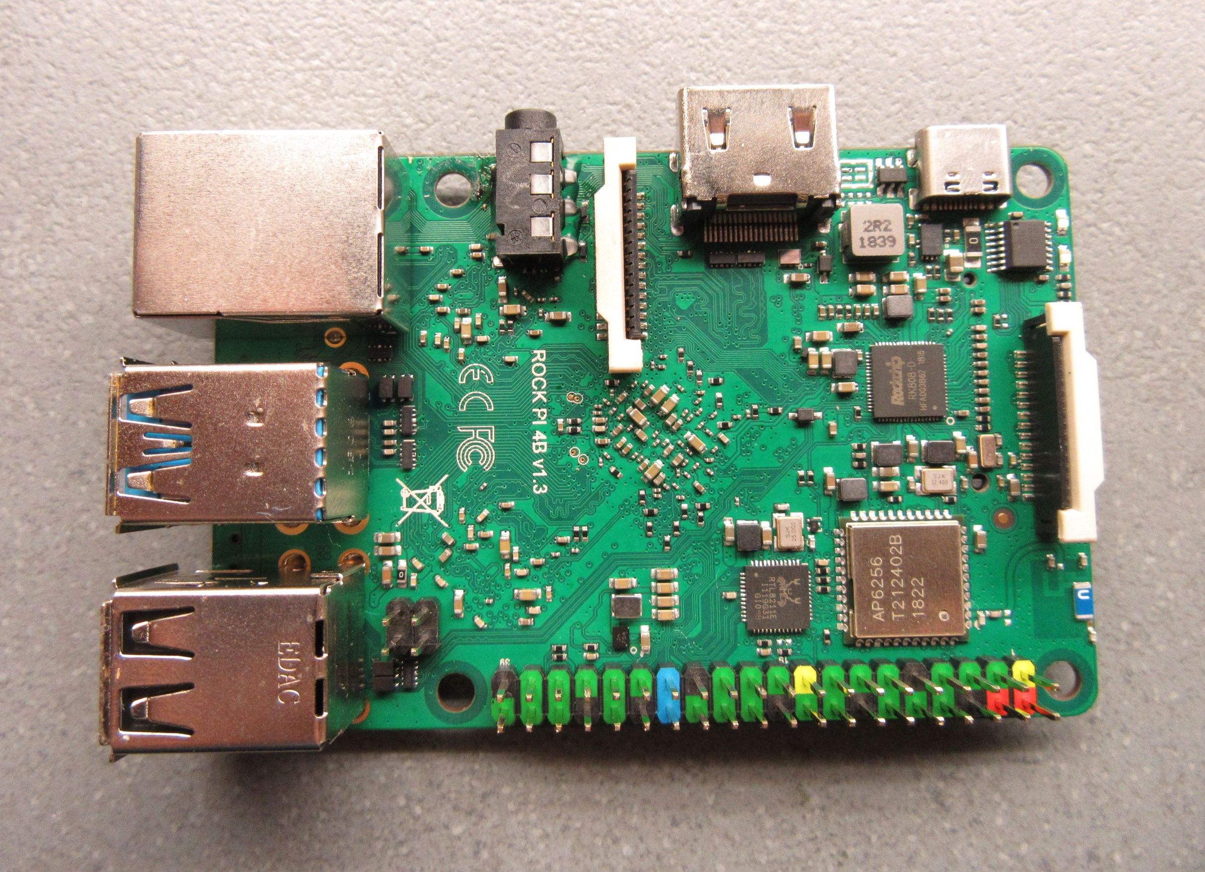

На платах ROCK PI 4 есть слот M.2 (PCI-E 2.1 x4). Цена на начальные версии не сильно кусается.
Нашёл на таобао официального продавца. Как только в кармане будет достаточно лишних денех, хочу прикупить версию с 4 Гб ОЗУ без вайфая (67$). С официального сайта шлют только DHL'ом (от 48$), так что взять на тесты одну штуку с ТАО будет выгодней. Там же на ТАО полно недорогих SSD'шек (под M.2) малого объёма (16,32 Гб). Для тестов самое оно. Интересно будет посмотреть на скорость и сравнить с SD картами. Заодно проверю свои любимые OpenGLES/WebGL и посмотрю что там делает 2х-ядерный сопроцессор :)
