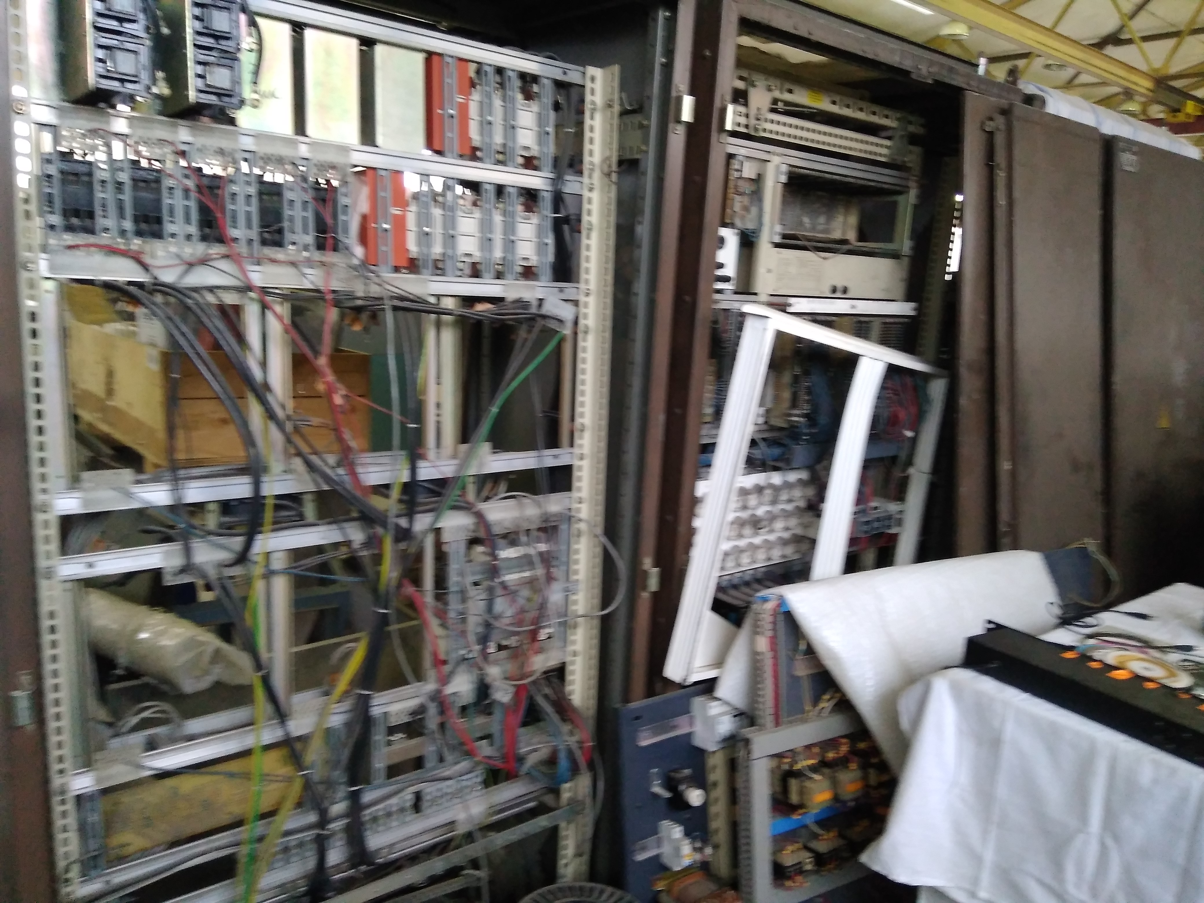

ЧПУ на этот станок первый шаг.
Дальше на очереди МИКРОМАТ с двумя колоннами, 5 степенями свободы, 1,5*2,2 м платформой и коллекторными движками до 15 квт...
IMG_20190221_161929.jpg (2636 просмотров) <a class='original' href='./download/file.php?id=157558&mode=view' target=_blank>Загрузить оригинал (1.5 МБ)</a>
разобранная станина сбоку
IMG_20190221_162008.jpg (2636 просмотров) <a class='original' href='./download/file.php?id=157559&mode=view' target=_blank>Загрузить оригинал (946.25 КБ)</a>
сзади
IMG_20190221_162054.jpg (2636 просмотров) <a class='original' href='./download/file.php?id=157560&mode=view' target=_blank>Загрузить оригинал (1.57 МБ)</a>
ось с движком
IMG_20190221_162139.jpg (2636 просмотров) <a class='original' href='./download/file.php?id=157561&mode=view' target=_blank>Загрузить оригинал (1.77 МБ)</a>
электоавтоматика шкафы
