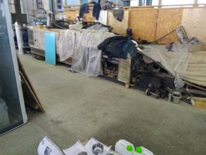

ЧПУ на этот станок первый шаг.
Дальше на очереди МИКРОМАТ с двумя колоннами, 5 степенями свободы, 1,5*2,2 м платформой и коллекторными движками до 15 квт...

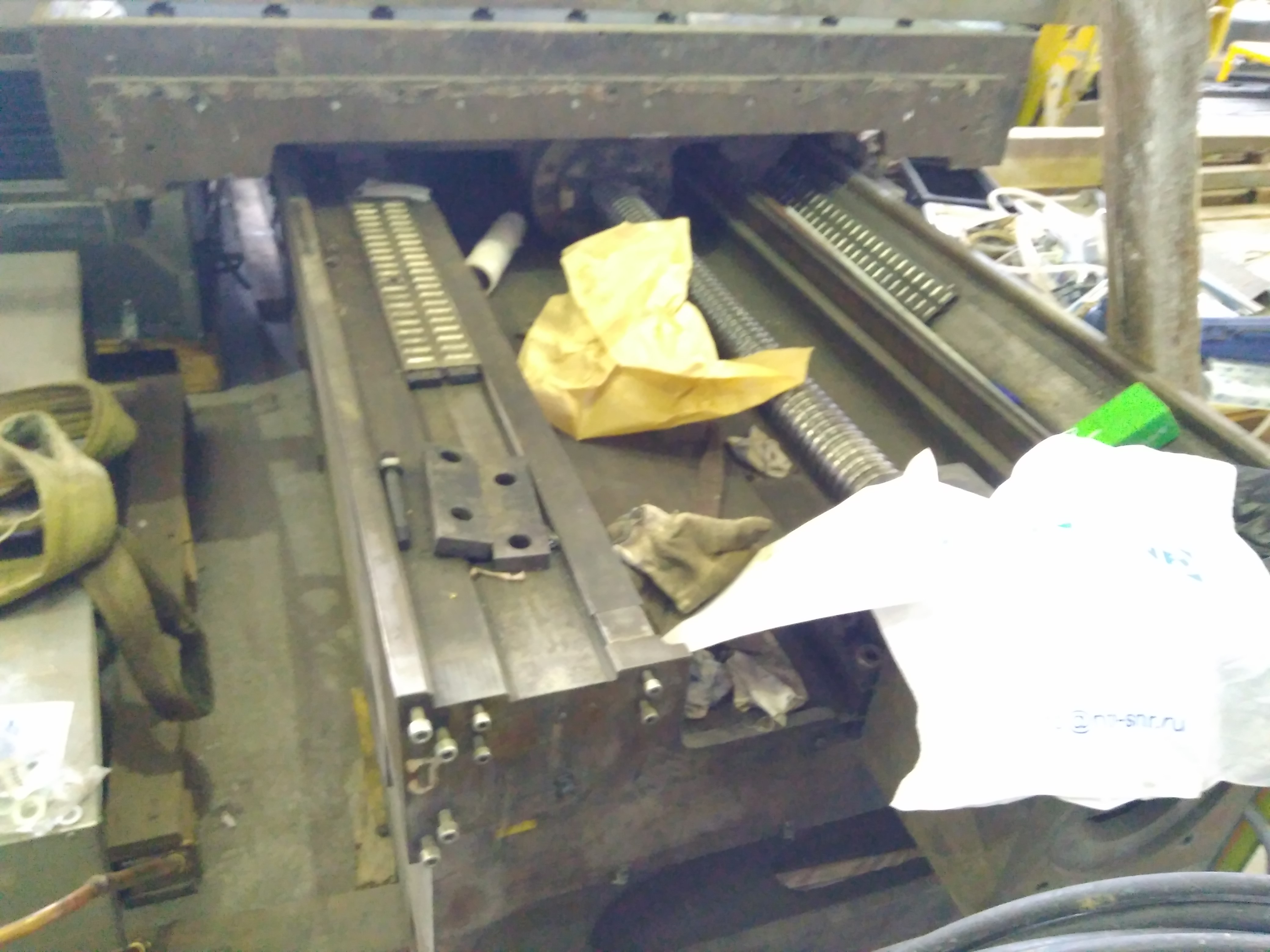

IMG_20190221_161929.jpg (2644 просмотра) <a class='original' href='./download/file.php?id=157558&sid=33b1a743681c5f29c58b249a5d42c46a&mode=view' target=_blank>Загрузить оригинал (1.5 МБ)</a>
разобранная станина сбоку

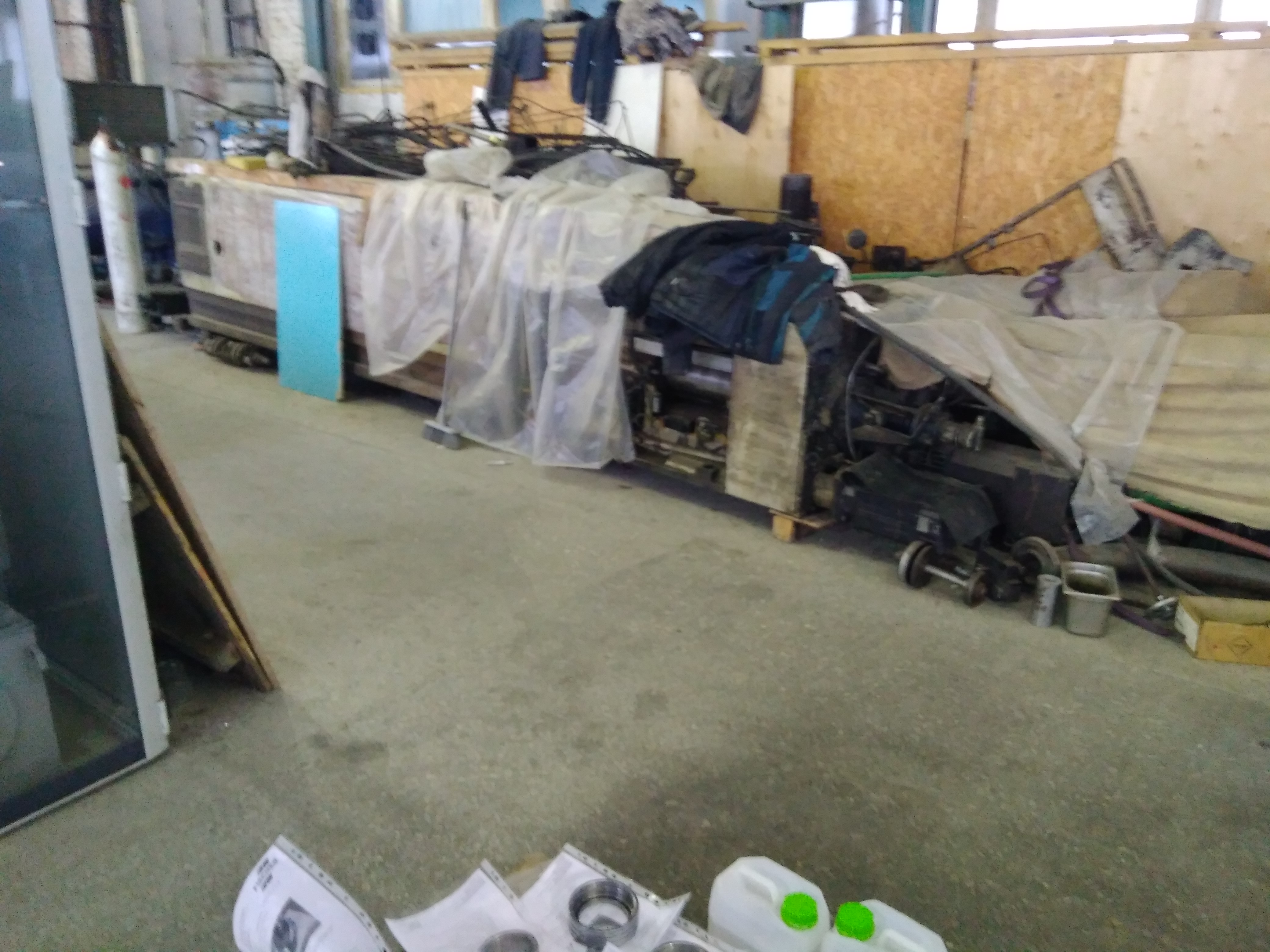

IMG_20190221_162008.jpg (2644 просмотра) <a class='original' href='./download/file.php?id=157559&sid=33b1a743681c5f29c58b249a5d42c46a&mode=view' target=_blank>Загрузить оригинал (946.25 КБ)</a>
сзади

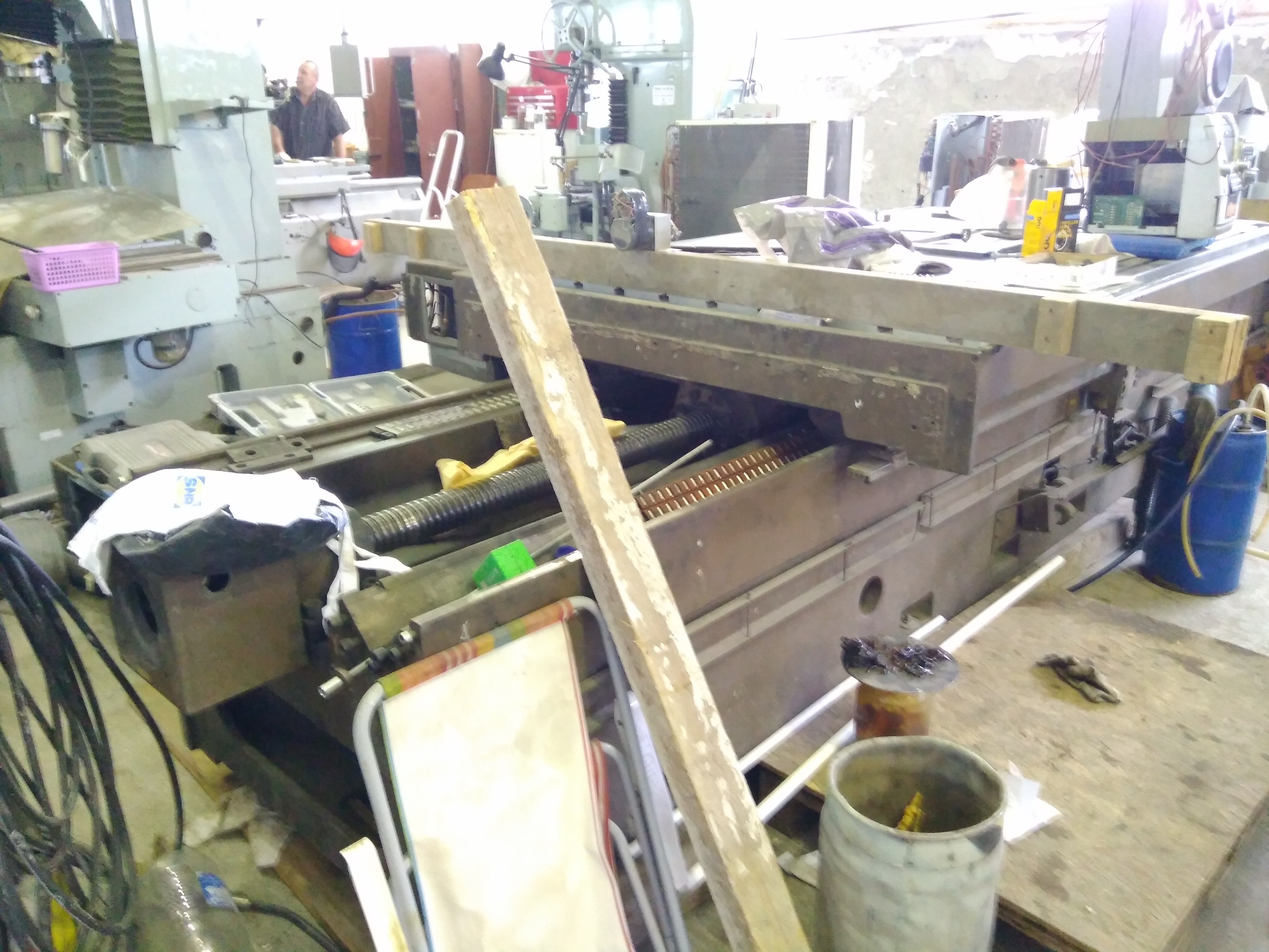

IMG_20190221_162054.jpg (2644 просмотра) <a class='original' href='./download/file.php?id=157560&sid=33b1a743681c5f29c58b249a5d42c46a&mode=view' target=_blank>Загрузить оригинал (1.57 МБ)</a>
ось с движком

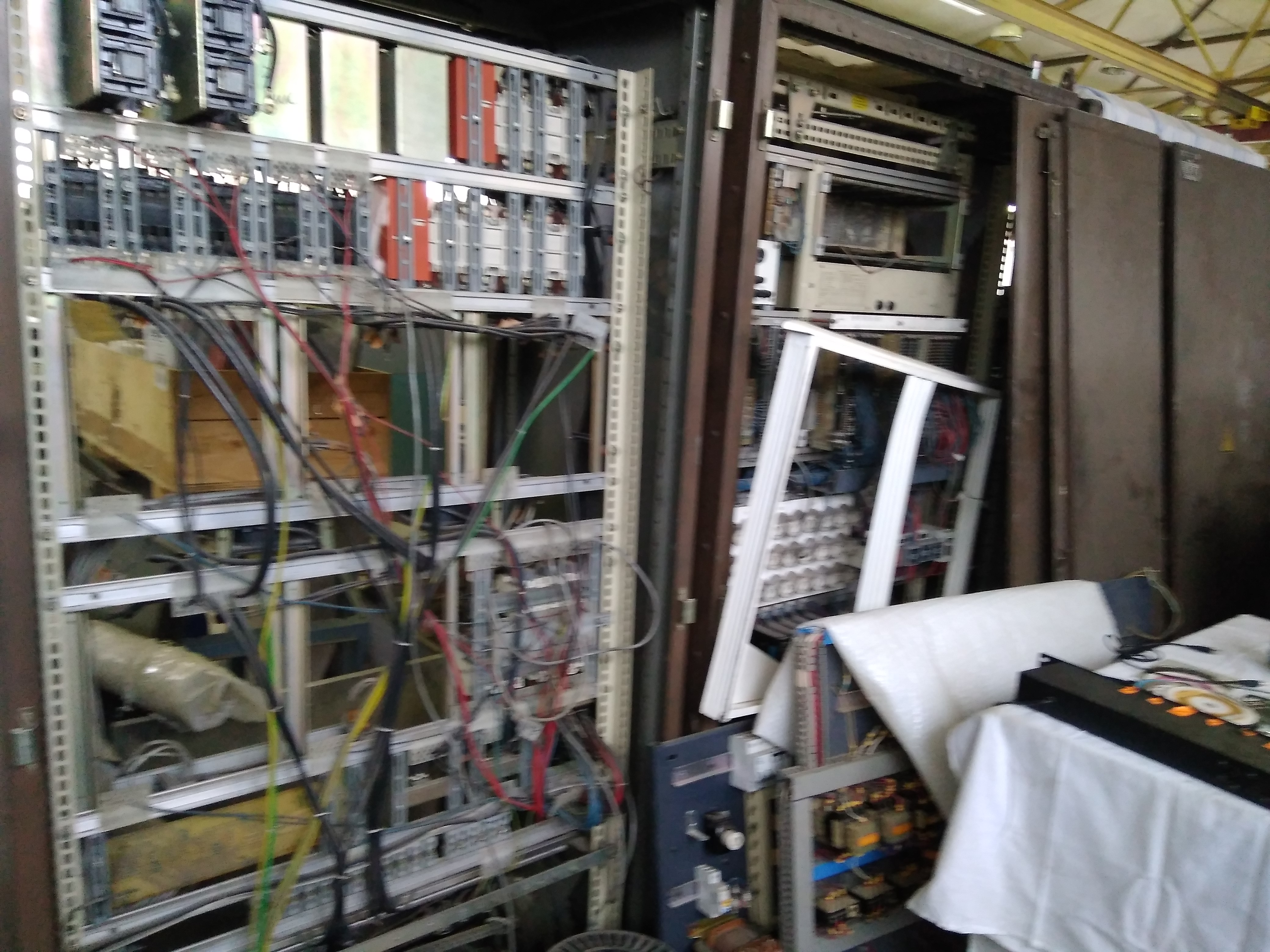

IMG_20190221_162139.jpg (2644 просмотра) <a class='original' href='./download/file.php?id=157561&sid=33b1a743681c5f29c58b249a5d42c46a&mode=view' target=_blank>Загрузить оригинал (1.77 МБ)</a>
электоавтоматика шкафы
