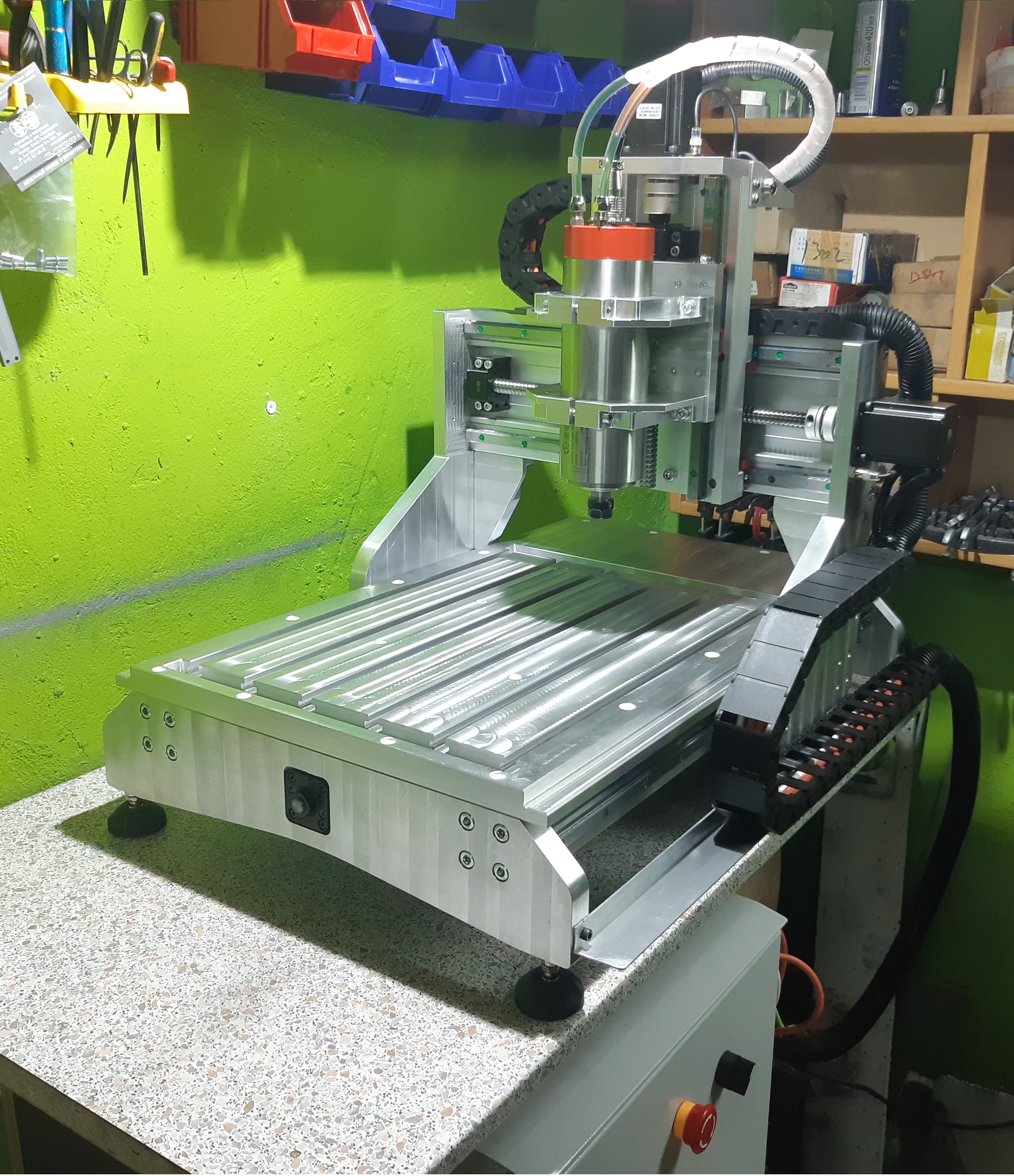

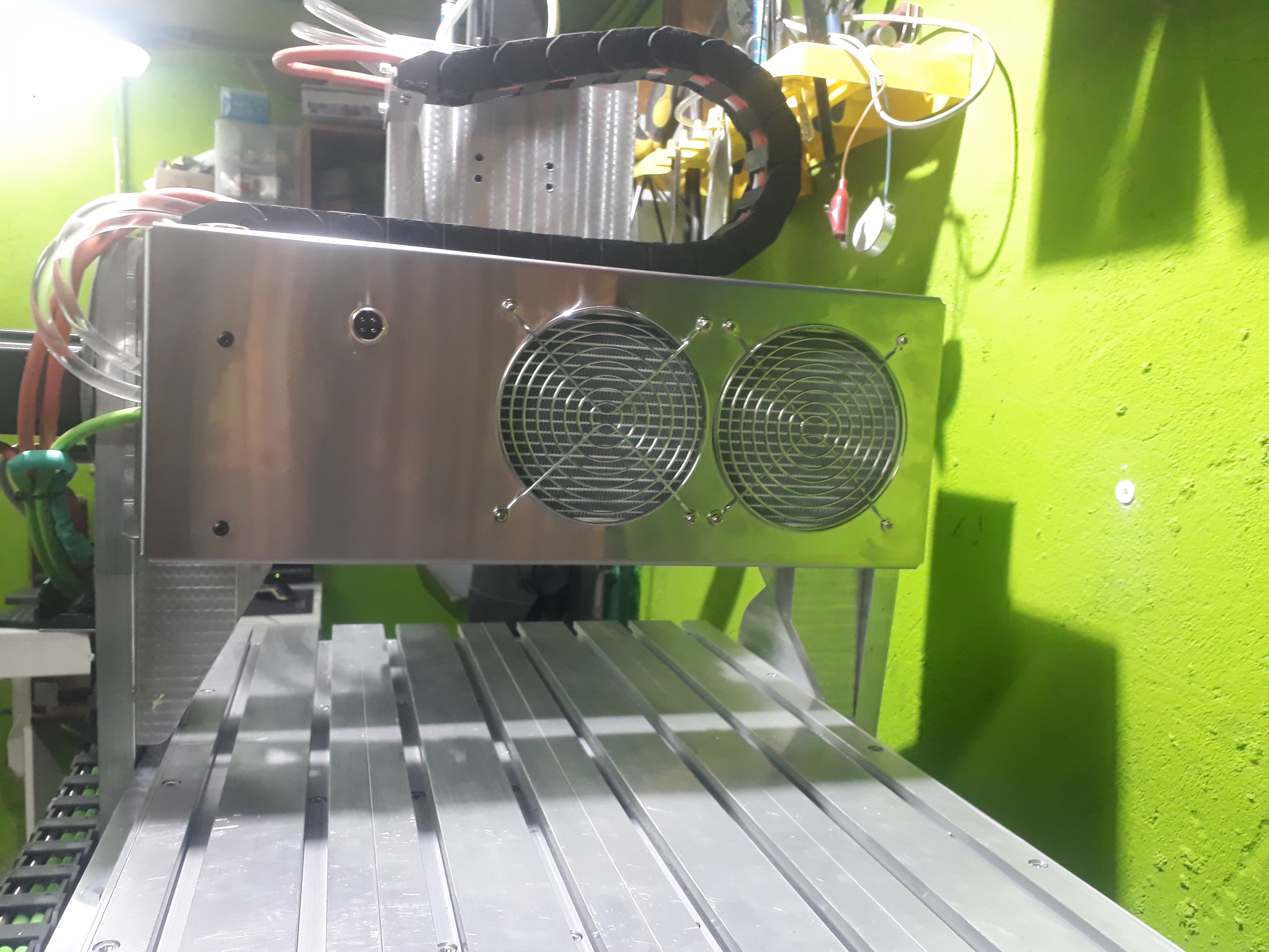

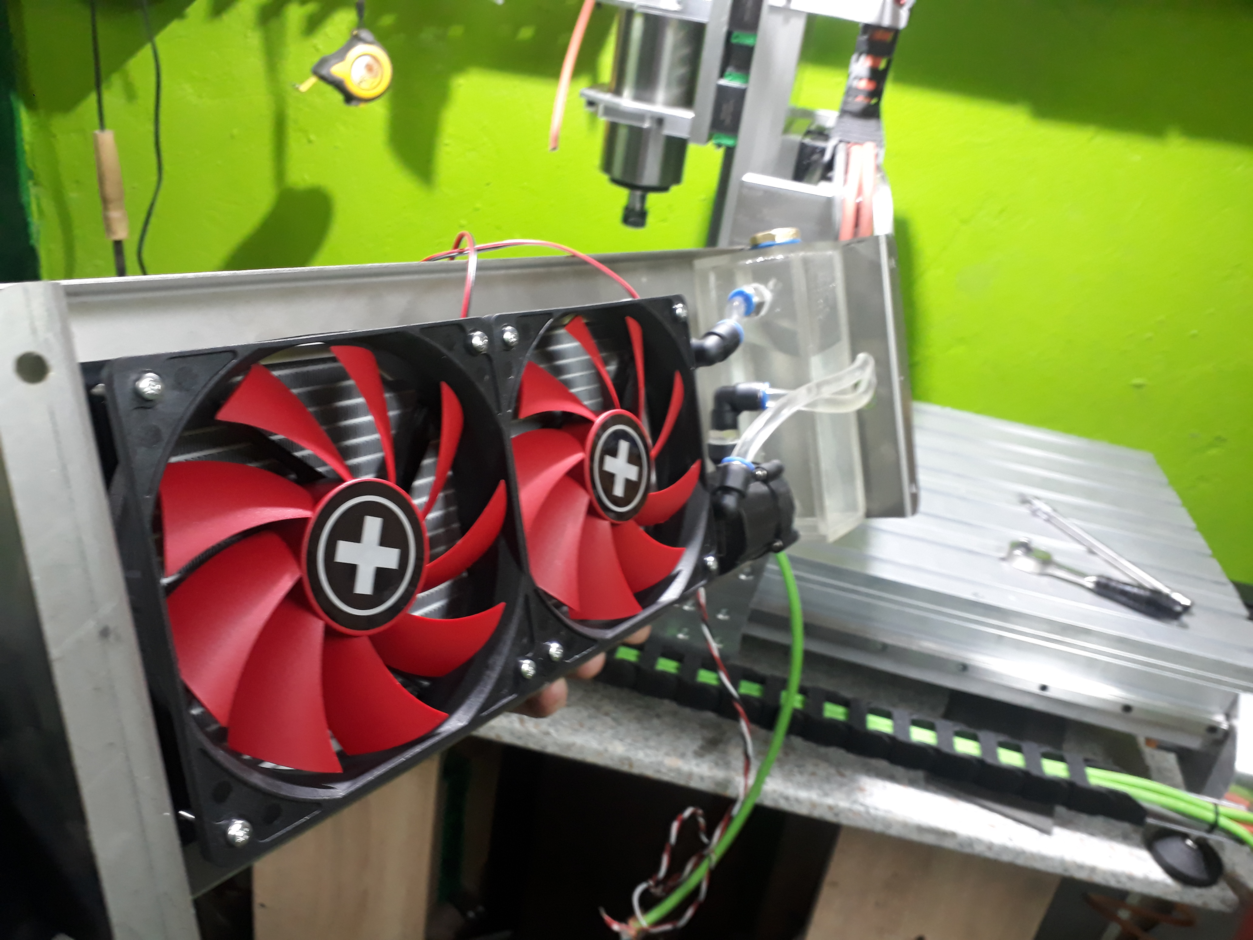

Появилось время, закончил сборку. Произвел финишную юстировку, вот что получилось.
https://youtu.be/hqPulLKbydk
Стол получился ровный
https://youtu.be/BJB2FG6KptM
Спасибо Максу за корпус для охлаждения
20190311_183024.jpg (12142 просмотра) <a class='original' href='./download/file.php?id=159118&mode=view' target=_blank>Загрузить оригинал (2.99 МБ)</a>
20190312_223937.jpg (12142 просмотра) <a class='original' href='./download/file.php?id=159119&mode=view' target=_blank>Загрузить оригинал (3.33 МБ)</a>
20190317_173526.jpg (12142 просмотра) <a class='original' href='./download/file.php?id=159120&mode=view' target=_blank>Загрузить оригинал (3.97 МБ)</a>
В принципе, все что хотел от этого станка, получил. Результатом доволен.

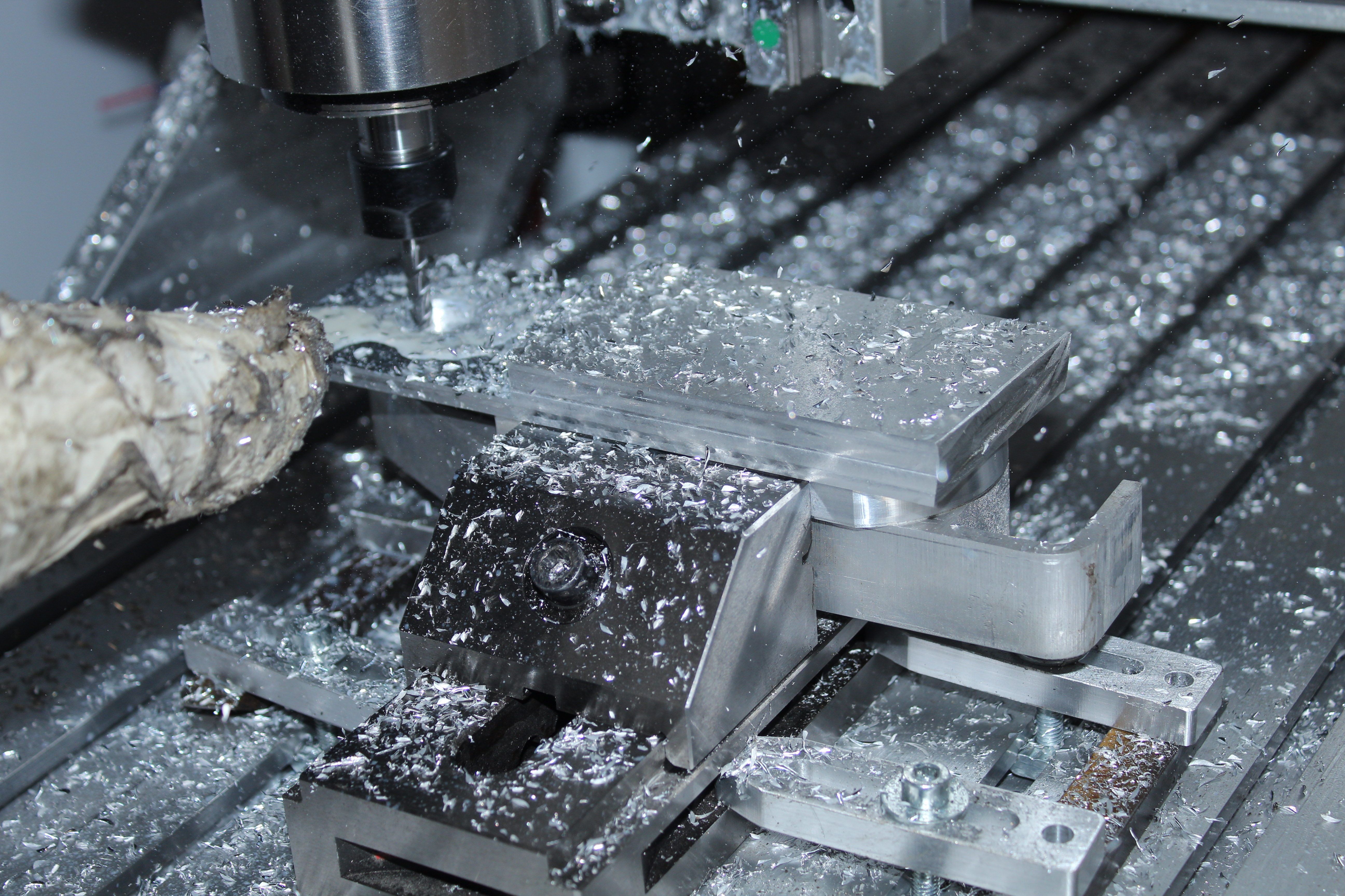

Ну что-ж. Запуск станка на его новом месте жительства прошёл вполне успешно. Дюраль хавает - "дай бог каждому станку". С режимами особо не стеснялся. практически как fusion360 построил, так и пилил. Осталось только поменять мач на linuxcnc (потому как не хочу привыкать к мачу, хотя и с ним всё отлично шевелится.)

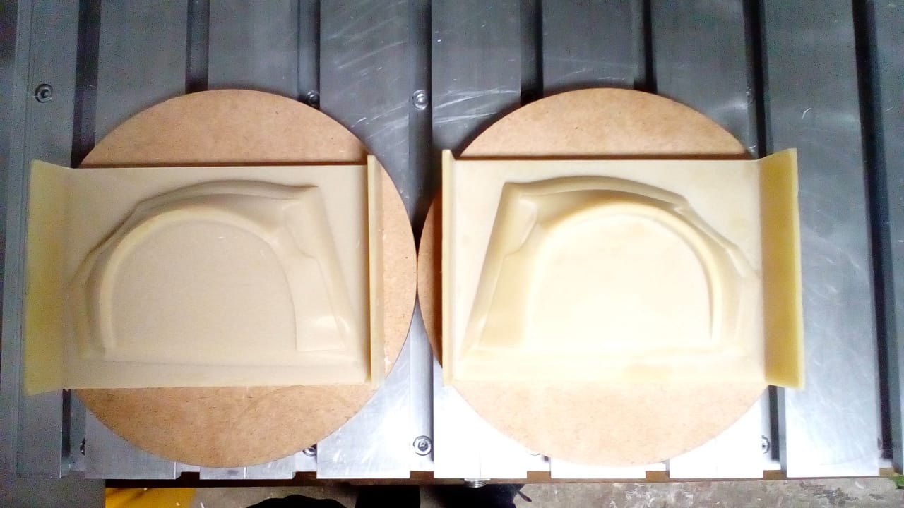

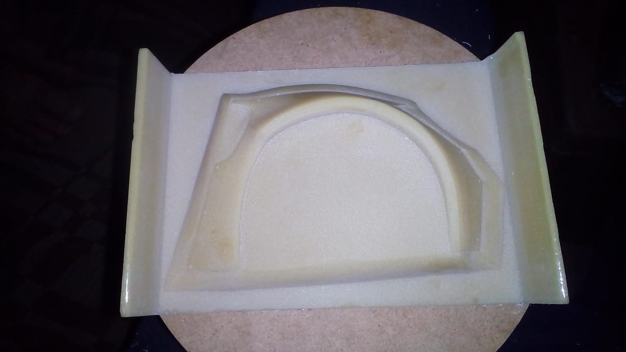

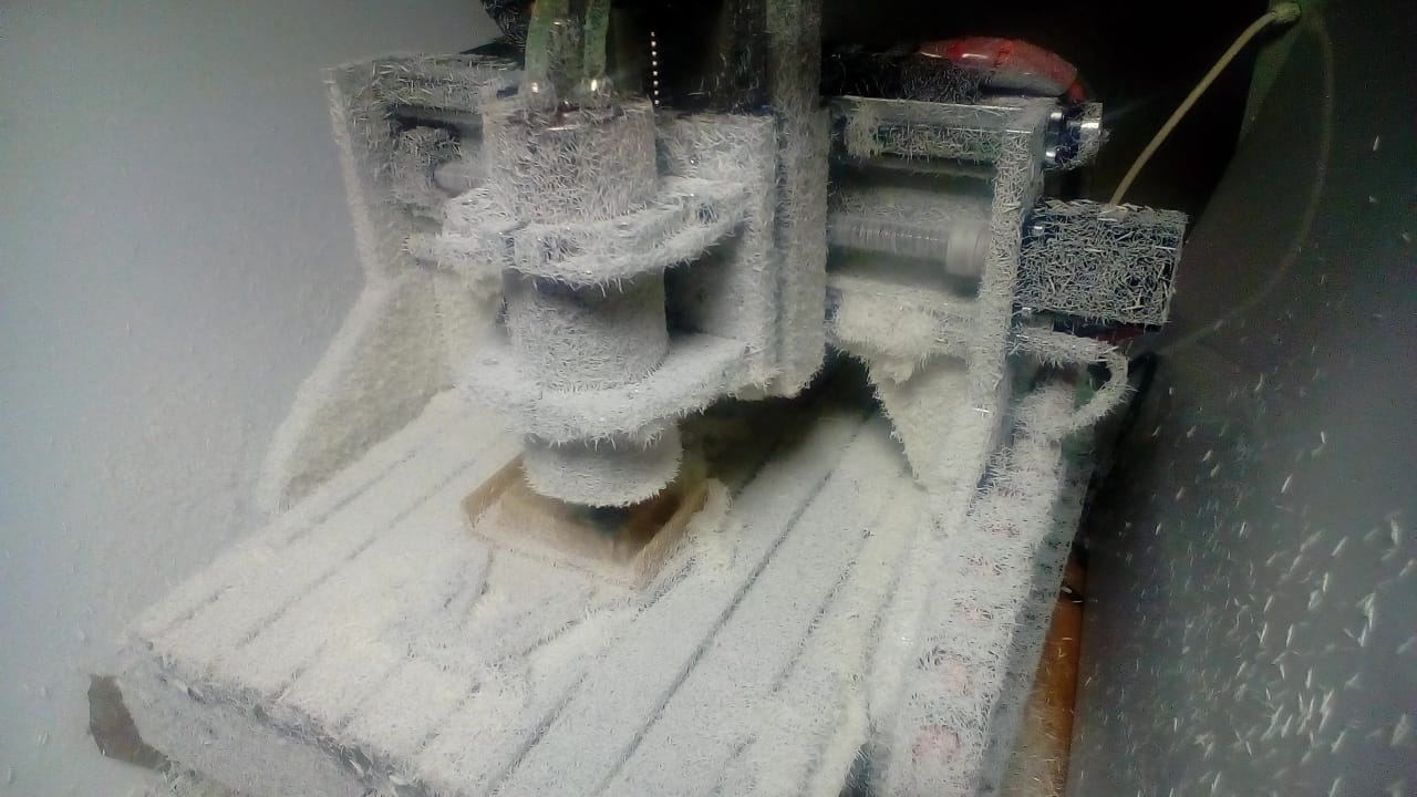

Подкинули работёнку по старой дружбе, мастермодели для вакуумформовки обвеса Р/У автомобилей. Материал хз какой модельный пластик. Станок по результату получил имя собственное "мохнатый шмель". А чо, жужжит и мохнатый вполне себе :hehehe:
мохнатый шмел.jpeg (11109 просмотров) <a class='original' href='./download/file.php?id=165313&mode=view' target=_blank>Загрузить оригинал (98.3 КБ)</a>
фендер1.jpeg (11109 просмотров) <a class='original' href='./download/file.php?id=165314&mode=view' target=_blank>Загрузить оригинал (48.42 КБ)</a>
фендер2.jpeg (11109 просмотров) <a class='original' href='./download/file.php?id=165315&mode=view' target=_blank>Загрузить оригинал (48.02 КБ)</a>
фендер3.jpeg (11109 просмотров) <a class='original' href='./download/file.php?id=165316&mode=view' target=_blank>Загрузить оригинал (88.4 КБ)</a>
Re: Легкий фрезер с рабочим полем 400*300
модельный пластик очень хорошо убивает швп.

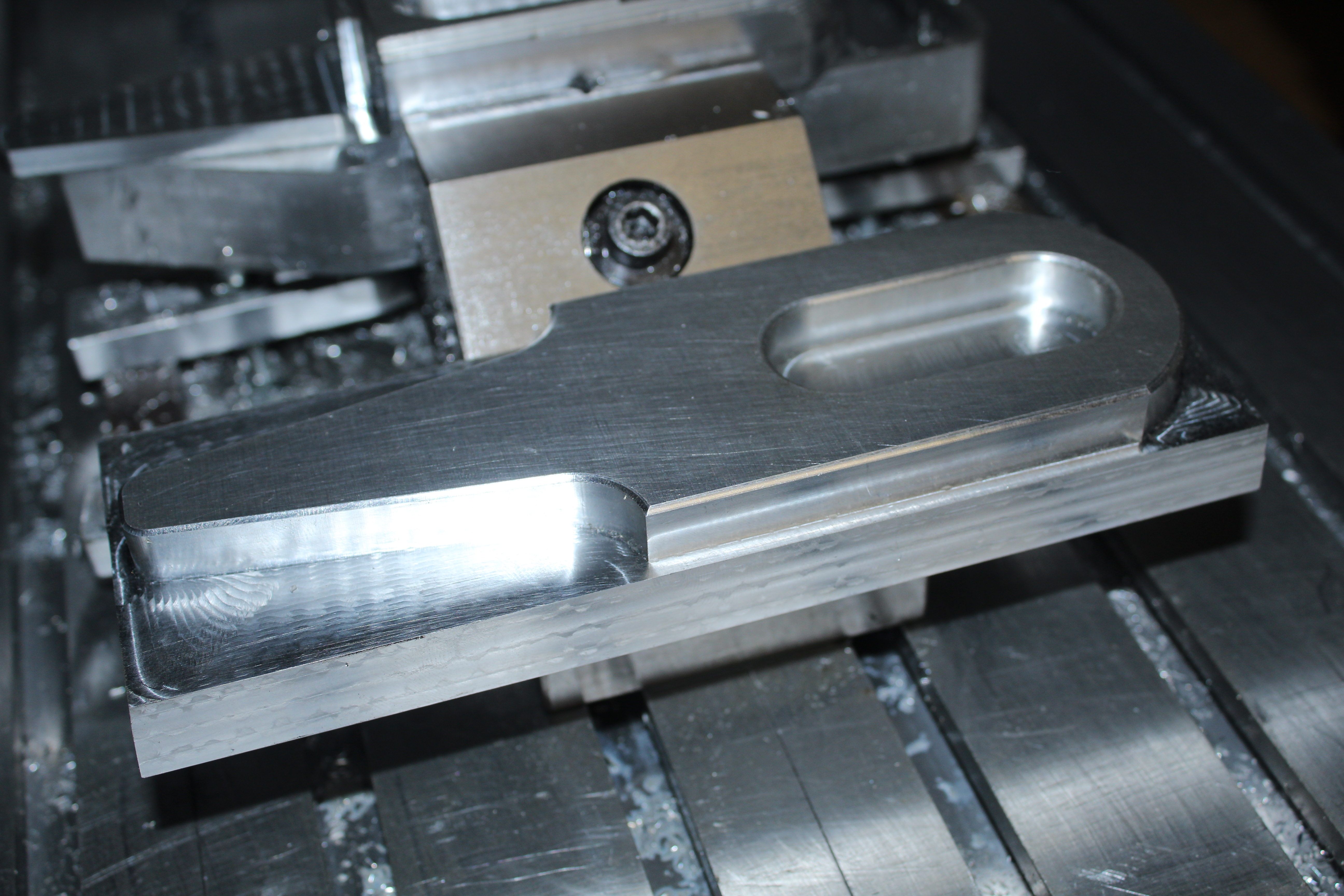

Запилил ещё люмяку. Трёхпёрка D8. Мягонько так идёт, аж душа радуется. :hehehe:
https://youtu.be/aw8DdENSWdk
Последний раз редактировалось NKS 28 июн 2019, 10:56, всего редактировалось 1 раз.
Samodelkin 88
Сообщения: 966
Репутация: 727
Откуда: Курган
Сообщение Samodelkin 88 »
Поинтересуюсь, какая фреза?
NKS
Сообщения: 2464
Репутация: 1233
Откуда: Волгоград
Сообщение NKS »
Samodelkin 88 писал(а):Поинтересуюсь, какая фреза?
Поправил сверху. Трёхпёрая D8 по алюминию.
Smlua
Сообщения: 754
Репутация: 374
Настоящее имя: Mikhail
Сообщение Smlua »
так режимы еще напиши-интересно
NKS
Сообщения: 2464
Репутация: 1233
Откуда: Волгоград
Сообщение NKS »
AP 10, ae 1.3, S16000, F900

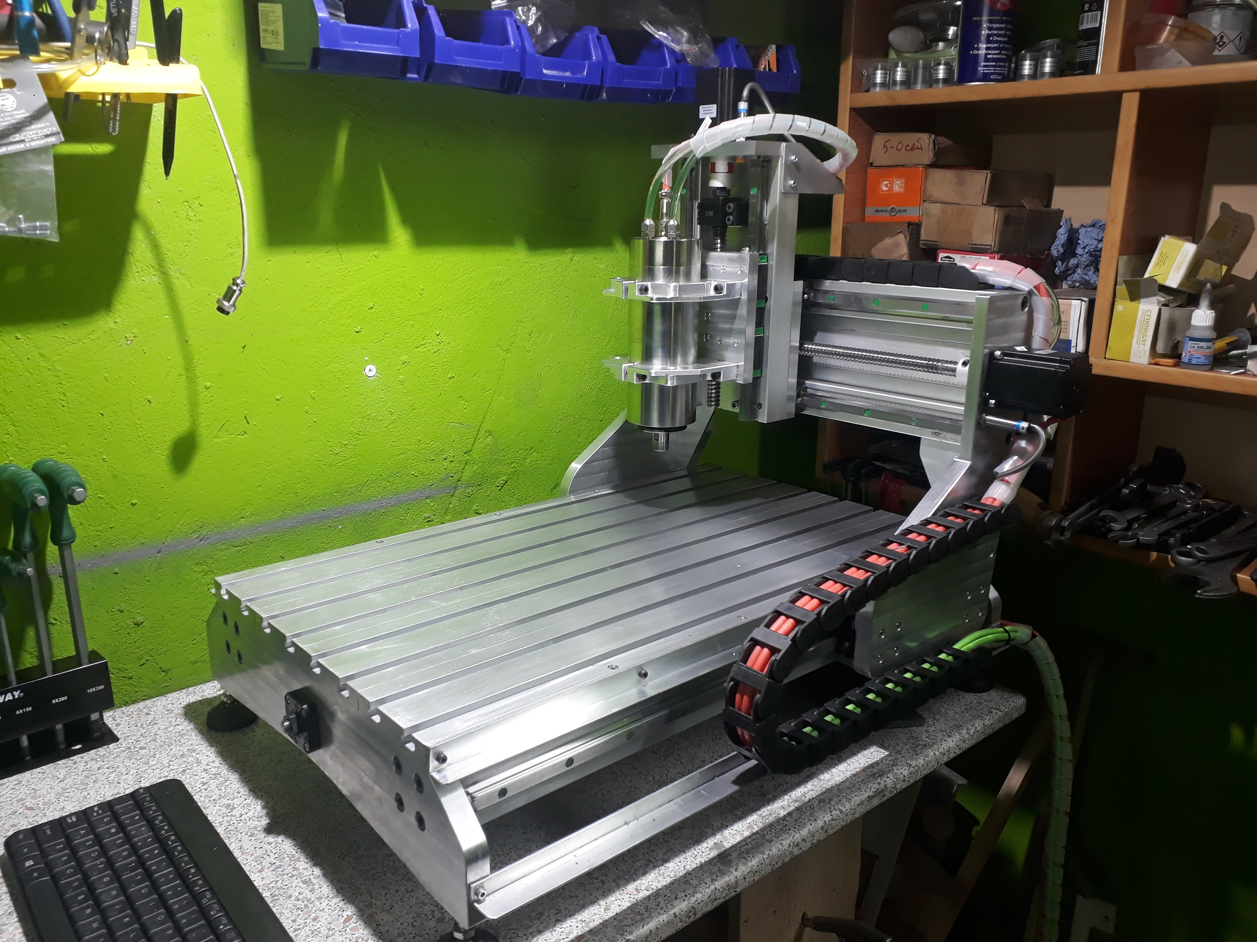

В свободное от работы рабочее время, родился еще один. Теперь стол из цельной плиты и с фрезеровкой Т-Паза.
20190914_183022 1.jpg (9028 просмотров) <a class='original' href='./download/file.php?id=168948&mode=view' target=_blank>Загрузить оригинал (3.03 МБ)</a>
Небольшое кино (в начале немного тупонул, включил шпиндель, а нужно было старт нажать, создалась небольшая задержка) с использованием Imashinihg. Второй уровень обработки, заглубление 5 мм.
https://youtu.be/sexhttFNtGk

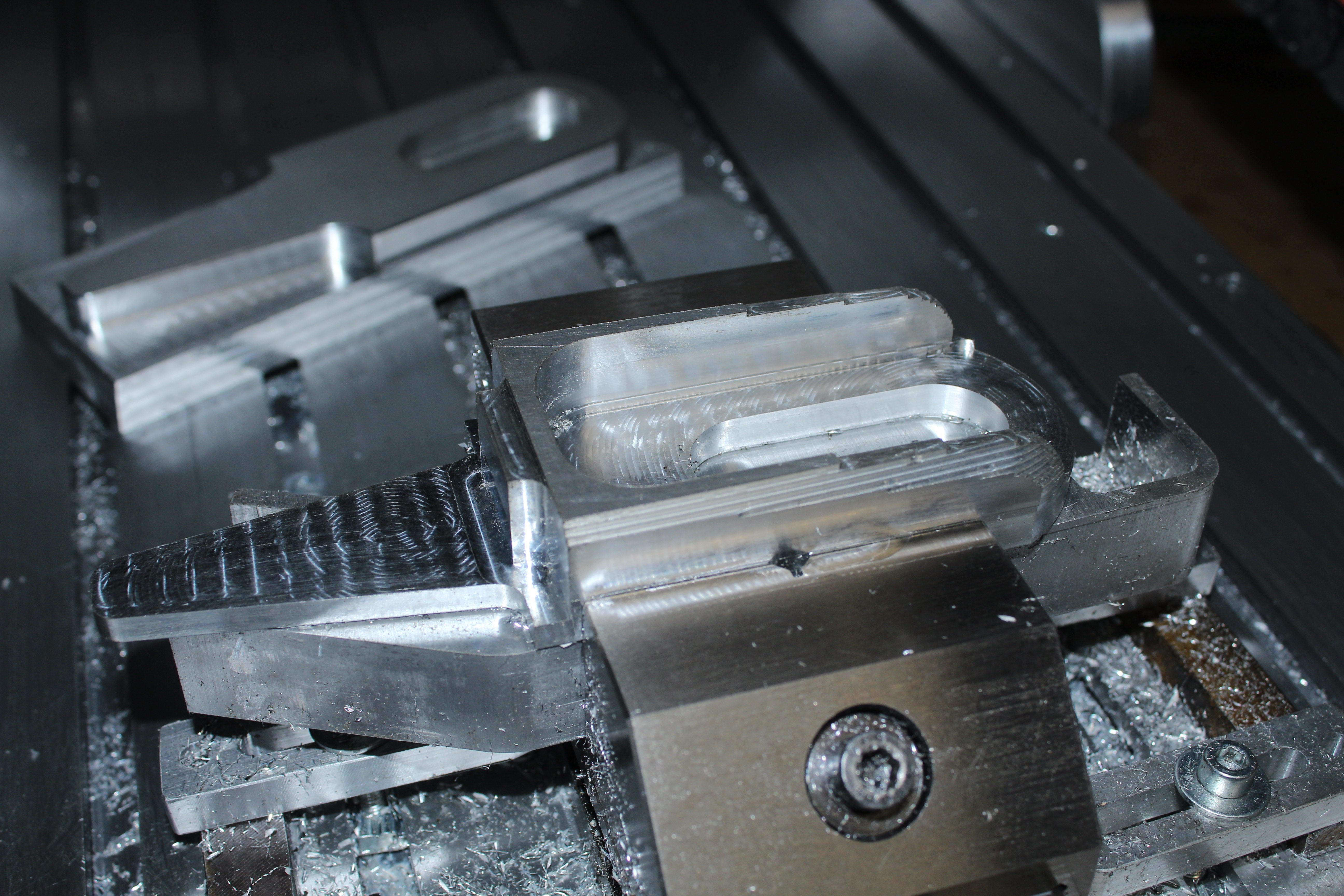

Теперь и я в клане алюминиевых.
По Д16Т
3 зуба, ф8, Ар8, Ае0,5, Vc300, Fz0.07 на зуб
12000 об/мин, минутная 2500.
Заглубление по спирали. Угол 15, подача 1300, диаметр окружности 0.2 от фрезы.
В качестве тумана растительное масло (три дня пилил на и20, теперь только на растительном - я в восторге).
Станок пилит несколько дней в режиме 24/7, себя уже отработал.
Не думал, что можно быстро пилить на таком лёгком станочке. Он в буквальном смысле переносной в одного)
