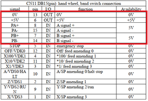

Вот ещё чего, штурвальчик как я понимаю надо брать на 6 проводов?
5.png (6280 просмотров) <a class='original' href='./download/file.php?id=156543&mode=view' target=_blank>Загрузить оригинал (52.41 КБ)</a>

AlekseySP
Лёха ибн ИВАНЫЧ писал(а):Вот ещё чего, штурвальчик как я понимаю надо брать на 6 проводов?
Можешь взять отдельно маховик, у него сзади действительно 6 контактов
mpg.PNG (6209 просмотров) <a class='original' href='./download/file.php?id=156569&mode=view' target=_blank>Загрузить оригинал (300.44 КБ)</a>
тогда надо еще два переключателя: осей и инкрементов. И все это размещаешь на панели управления.Или покупаешь пульт на проводе,можно у того же продавца,
он там в опциях показан с готовым разъемом.
