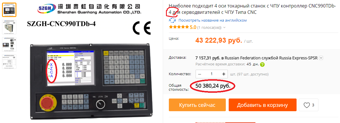

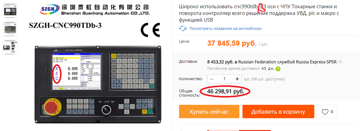

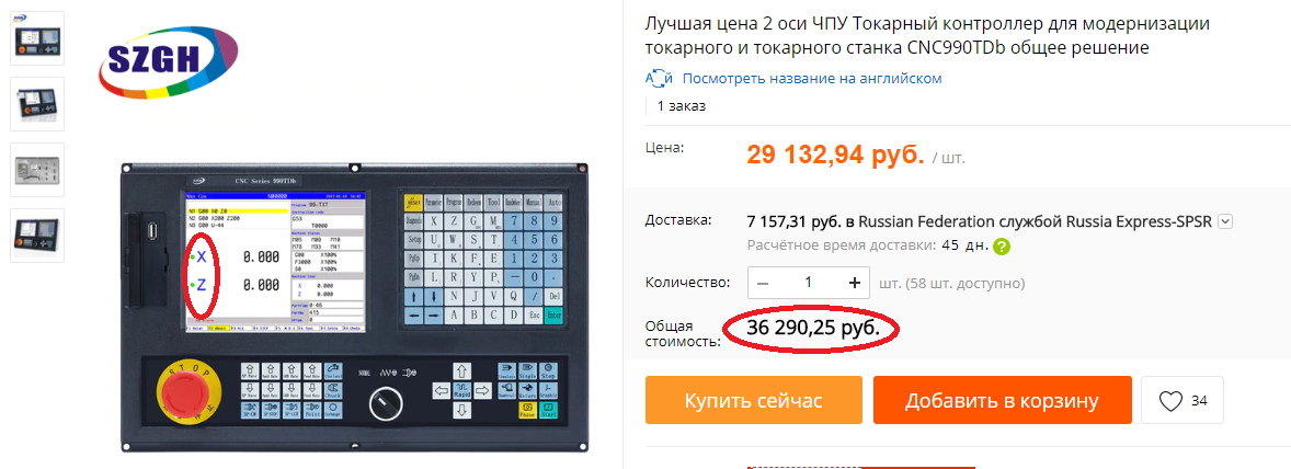

Теперь всё прояснилось. Вот варианты стоек. Пятнулик разницы, это терпимо. Проясните пожалуйста по осям. С осями Х, Z всё ясно, для оси С, должен быть стоп-дир?, ЧТО ДЕЛАЕТ ось А? Стоит брать с осью А или нет?

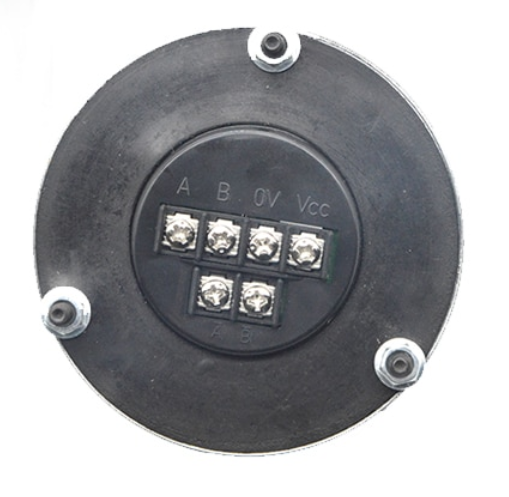

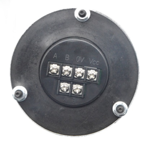

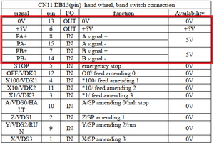

Вот ещё чего, штурвальчик как я понимаю надо брать на 6 проводов?

Два MPG штурвальчика вроде можно цепануть к этой стойке

По стойкам вы не уточнили важный момент. Вам ось нужна на шпиндель или на столе с резцами будет еще одна ось с фрезерным инструментом?
У меня стойка токарная но на 3 оси. Я могу эту доп. ось прицепить на шпиндель, т.к. у меня там серва стоит, если крутить асинхронником, то превратить шпиндель в поворотную ось не получится, не умеют этого китайские стойки.

Вот это и надо. Можно по подробней про вашу стойку. Что за стойка, Чего умеет. Меня в принципе и двух осеейая устроит, но надо делать диск как на делительной головке и сверлить и фрезеровать много дырочек и пазов, или нужна стойка, которая будет потдерживать на шпинделе обычный шаговик, который будет вкючаться отдельно от шаговика или рулить частотником, что так сказать "не возможно".

john1987887 писал(а):Вам ось нужна на шпиндель или на столе с резцами будет еще одна ось с фрезерным инструментом?
Желательно обе, как минимум нужна которая будет рулить шпинделем. В идеале, надо X Z С и ещё фрезерная для 3д. Как минимум если без делительных дисков и прочего, надо X Z и С, корорая будет крутить шпиндель по 360 градусов. Этого для начала хватит.

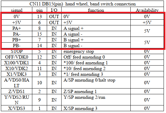

Лёха ибн ИВАНЫЧ писал(а):Вот ещё чего, штурвальчик как я понимаю надо брать на 6 проводов?
Можешь взять отдельно маховик, у него сзади действительно 6 контактов
mpg.PNG (6435 просмотров) <a class='original' href='./download/file.php?id=156569&mode=view' target=_blank>Загрузить оригинал (300.44 КБ)</a>
тогда надо еще два переключателя: осей и инкрементов. И все это размещаешь на панели управления.Или покупаешь пульт на проводе,можно у того же продавца,
он там в опциях показан с готовым разъемом.

AlekseySP писал(а):6 контактов
Как раз такой и глядел. Про переключатели знаю. Спсаибо.
