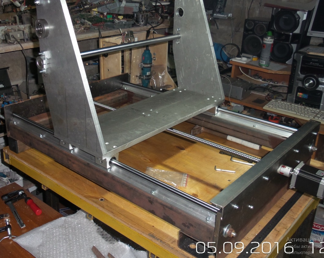

зачем вам уголки ? я делал без них , и внутри продольных труб стянуто шпильками

У твоей конструкции получиться висящий в воздухе стол. Все преимущества рельса на опоре потеряны. Висящий стол из 30мм профиля люминя можно пальцем на 0.1 0.2мм продавить. И портал сопливый. Если его вбок надавить он ромбом сложиться.

всё так, то ж самое мне говорили спецы с соседнего форума...
только речь шла не о портале и столе, если вы не заметили...

evgenymcp писал(а): Да и когда вес токарных и фрезерных был негативным качеством?
Тогда, когда надо их маломощными двигателями на больших ускорениях гонять ( F = ma).
Портал и ось Z лучше максимально облегчить. Если уж очень хочется иметь балласт, то его, наверное, лучше на шпиндель подле цанги навесить.
Должно быть у других людей слишком длинная жизнь, если они могут себе позволить фрезеровать на скорости меньше 10 м/мин...

:lol: :lol: :lol: Ввалить бессмысленно столько денег в железо и экономить на движках??? Не смешите. Мы про фрезер говорим или про 3D принтер???
Всё должно быть сбалансировано, а именно этого не достает конструкции ТС.
P/S Для расчета момента движков есть калькуляторы, в том числе на этом форуме, где подставив все значения (масса подвижных частей, скорость, ускорение, напряжение, индуктивность и .т.д.) можно подобрать нужный двигатель.

Движки вот эти хотел по всем осям. Шаговый мотор с энкодером 86CME45, 4.5 Н.м., 6А драйвер CL86, 8А Leadshine
Да что за бред с облегчением, это же не принтер на ремнях с его ускорениями.
Возьмите да посчитайте хотя бы примерно.
Чтобы крутить один винт как у топикстартера, 25мм диаметра, шагом винта 5мм, длинной метр, с ускорением 1м/с2(среднее для бюджетного фрезера) требуется ~0,37Нм крутящего момента, а чтобы тянуть массу 50кг - нужно ещё ~0,05Нм
То есть момент для этой массы требуется почти на порядок меньше. Соответственно если он ещё 50кг накинет, то двигатели его особо и не заметят по сравнению с моментом инерции самих винтов, это будет в пределах погрешности в его случае, грубо говоря.
А вот то что шпиндель будет болтаться на хилом портале при таких ускорениях, как сопля на нитке, ставя крест на нормальной работе(превращая её в геморрой с поиском того почему что отгибает, размеры не соответствуют, поверхность плохая, режимы не держит и т.п. темы которые каждый день на форуме создаются новичками пытающимися разобраться в чем проблема) - это он быстро заметит.
И посмотреть потом на планируемые движки и их момент -
AlexSh1 писал(а): Движки вот эти хотел по всем осям. Шаговый мотор с энкодером 86CME45, 4.5 Н.м., 6А драйвер CL86, 8А Leadshine
У меня аналогичные двигатели таскают портал, схожего размером с чертежем топикстартера, порядка полторы сотни кг, на ускорении до 2м/с2, с шагом 10 и скоростью 15м/мин. И вот уж чего не хватает, так это жесткости и меньших люфтов швп и опор при работе с алюминием, и крупными фрезами по массиву, а не скорости перемещений.
А на счет скорости - вы в этом случае упретесь в максимальные обороты шаговика, именно она будет верхней планкой, а не его мощность на валу. Или же частота импульсов дешевого контроллера.
А на счет скорости - вы в этом случае упретесь в максимальные обороты шаговика, именно она будет верхней планкой, а не его мощность на валу. Или же частота импульсов дешевого контроллера.[/quote]
На Ваш взгляд как эти двигатели Шаговый мотор с энкодером 86CME45, 4.5 Н.м., 6А драйвер CL86, 8А Leadshine

evgenymcp писал(а):У твоей конструкции получиться висящий в воздухе стол. Все преимущества рельса на опоре потеряны.
Если выше нижней части портала положить к примеру тонкий швеллер то стол уже не будет висящим. А какие преимущества рельса на опоре потеряны, объясните, а то что то я не понял??
преимущества что он может быть со столом жестко связан по всей длине рельсы, т.е. нет провисания стола относительно портала. А так выходит что стол висит на двух концах, и релсы отдельно висят.

тогда нужно два ШВП ставить получается ??
hmnijp
Сообщения: 1553
Репутация: 542
Откуда: Ульяновск
Re: Первый ЧПУ 798 х 718 х 175
Сообщение hmnijp »
Alikoff писал(а):тогда нужно два ШВП ставить получается ??
или хотя бы рамку на которую гайка швп крепится пустить под рельсами, как обычно и делают. ну или 2 швп
