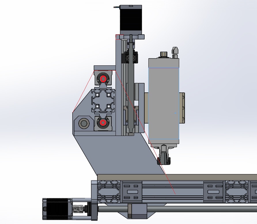

Илья, а ты такой вариант не рассматривал, в валах сделать отверстия на токарнике, они вроде откручиваются, и их тоже прикрутить к стойкам, мне кажется прибавит немного жесткости будут как бы натянуты?!
и на плите зет почему не сделать просто ровно, их все равно сверлить, но фрезеровки поменьше)
разрез.jpg (4340 просмотров) <a class='original' href='./download/file.php?id=155322&mode=view' target=_blank>Загрузить оригинал (95.91 КБ)</a>
dtw.moscow@gmail.com
Samodelkin 88
Сообщения: 966
Репутация: 727
Откуда: Курган
Re: Бюджетный станочек "Минималец"
Сообщение Samodelkin 88 »
Да, рассматриваю, хорошая идея, надо только проверить позволит ли мой токарник ее осуществить.
На оси Z сделал так специально, если продлить кронштейн, то сверлить отверстия под крепеж нужно с торца плиты- уже один раз сверлил, больше не хочу). Опять же заподлицо не сделать- шаговик будет свисать, а вариант со ступенькой решает обе проблемы.

Samodelkin 88 писал(а):На оси Z сделал так специально, если продлить кронштейн, то сверлить отверстия под крепеж нужно с торца плиты- уже один раз сверлил, больше не хочу). Опять же заподлицо не сделать- шаговик будет свисать, а вариант со ступенькой решает обе проблемы.
блин, а ты прав.
я тоже сверлил и матерился)))

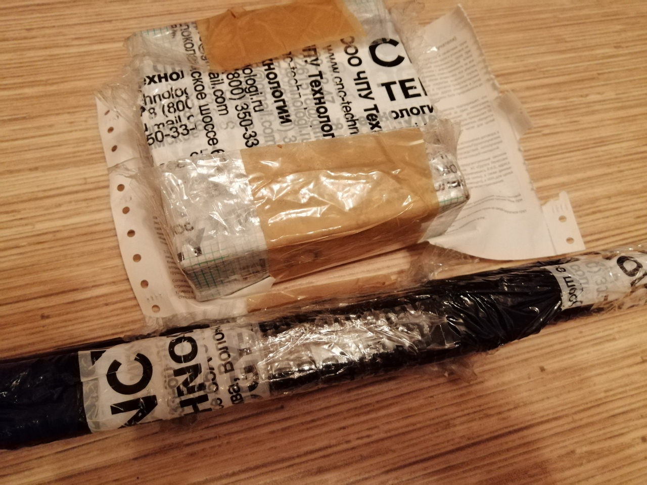

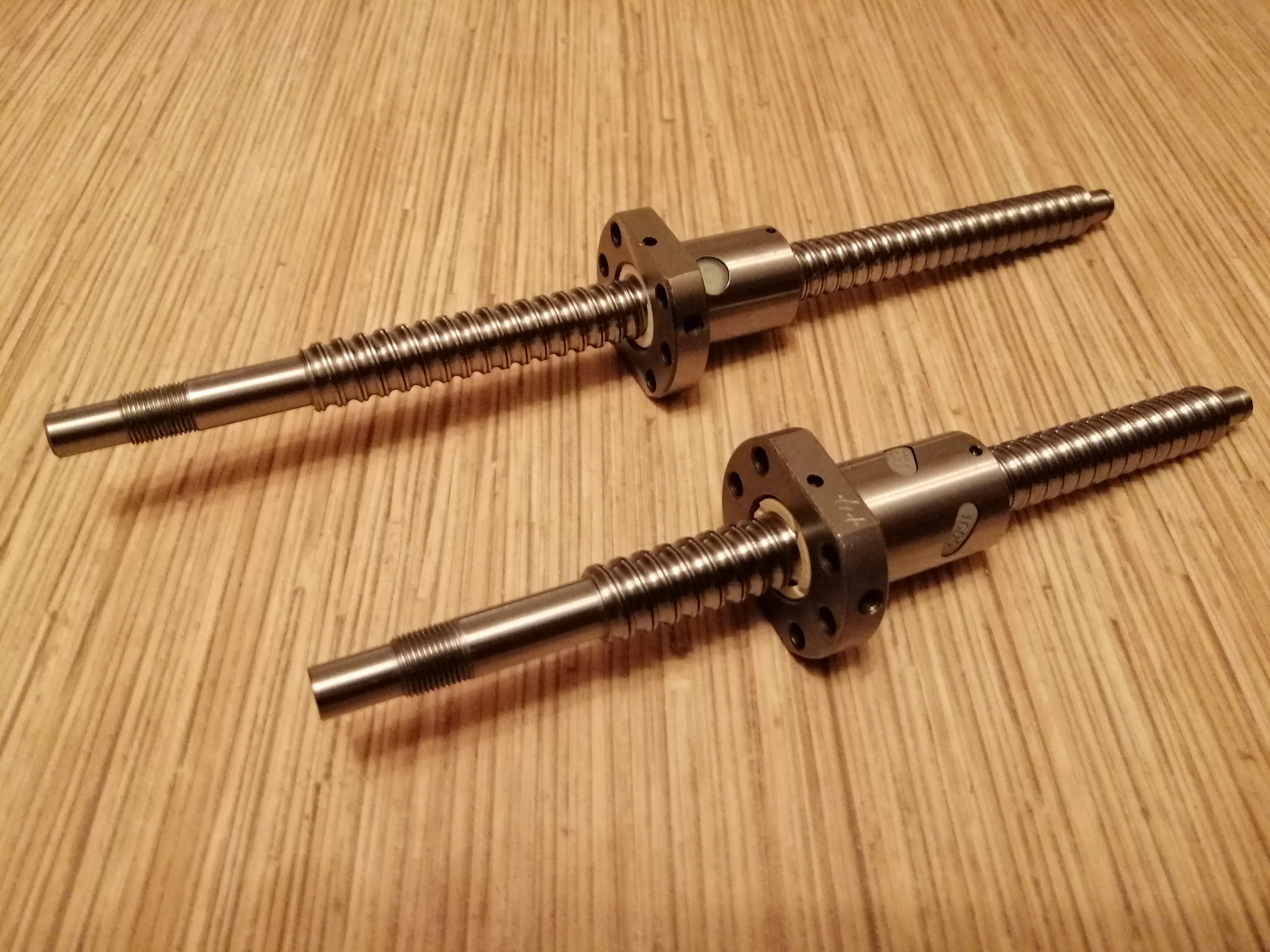

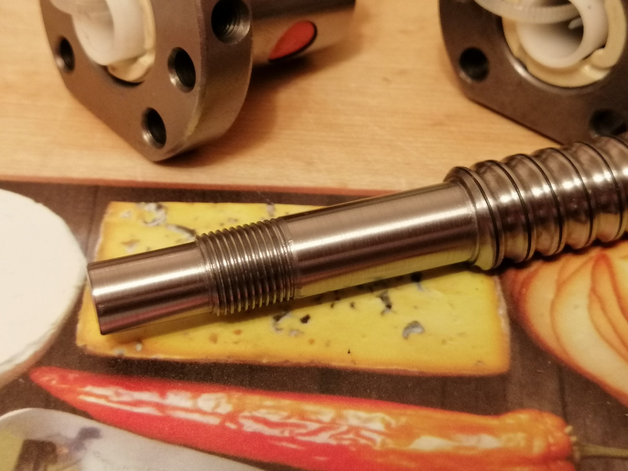

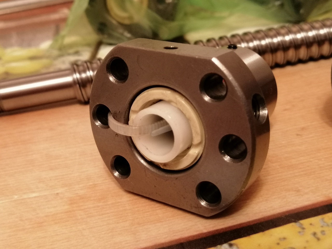

На пробу заказал ШВП и гайки у CNC Tehnology- самые дешевые, с тао аналогичные выходили дороже, как мне изначально представлялось :hehehe:, в следующий раз закажу в Китае.
Винты в целом обработаны лучше ноунейм Китая, гайки самые простые. Уплотнение из очень твердого пластика, как сальник оно явно не будет работать. На TBI не обратил внимания, как реализовано.

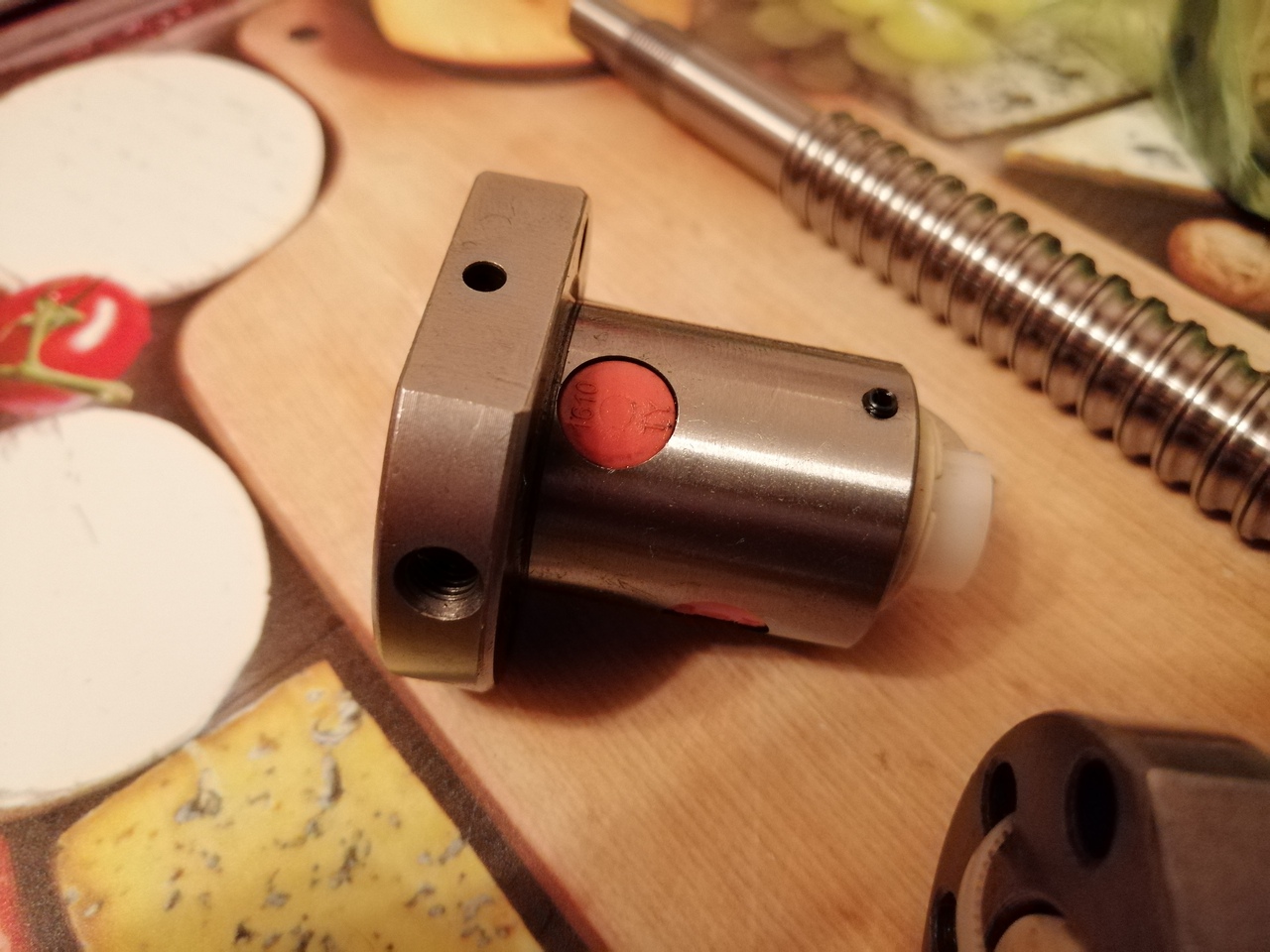

Между дел накрутил гайку CNC Tehnplogy на винт и немножко обалдел- болтается она. Радиальный люфт больше десятки, осевого не наблюдается, но и сие не есть норм. Понятно, что можно заменить шарики, но продавать такое ..извините, это сверх всякой наглости. У аналогичной ноунейм китайской швпхи ничего подобного не наблюдается, вот они- китайская на заднем плане.
IMG_20190125_211855.jpg (4142 просмотра) <a class='original' href='./download/file.php?id=155583&mode=view' target=_blank>Загрузить оригинал (3.95 МБ)</a>
Samodelkin 88 писал(а):Между дел накрутил гайку CNC Tehnplogy на винт и немножко обалдел- болтается она. Радиальный люфт больше десятки, осевого не наблюдается, но и сие не есть норм. Понятно, что можно заменить шарики, но продавать такое ..извините, это сверх всякой наглости. У аналогичной ноунейм китайской швпхи ничего подобного не наблюдается, вот они- китайская на заднем плане.
ШВП бывают обычные, с натягом и с "отрицательным натягом"...

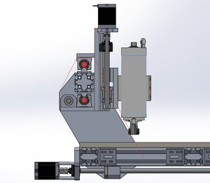

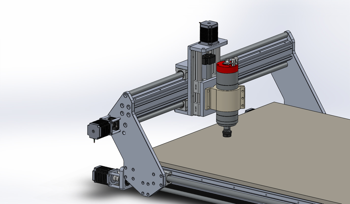

Решил чуток отдохнуть от сборки мощного портальника - проработал вариант боковин, как предлагали выше.
Станок в сборе_10.JPG (3883 просмотра) <a class='original' href='./download/file.php?id=157227&mode=view' target=_blank>Загрузить оригинал (308.52 КБ)</a>

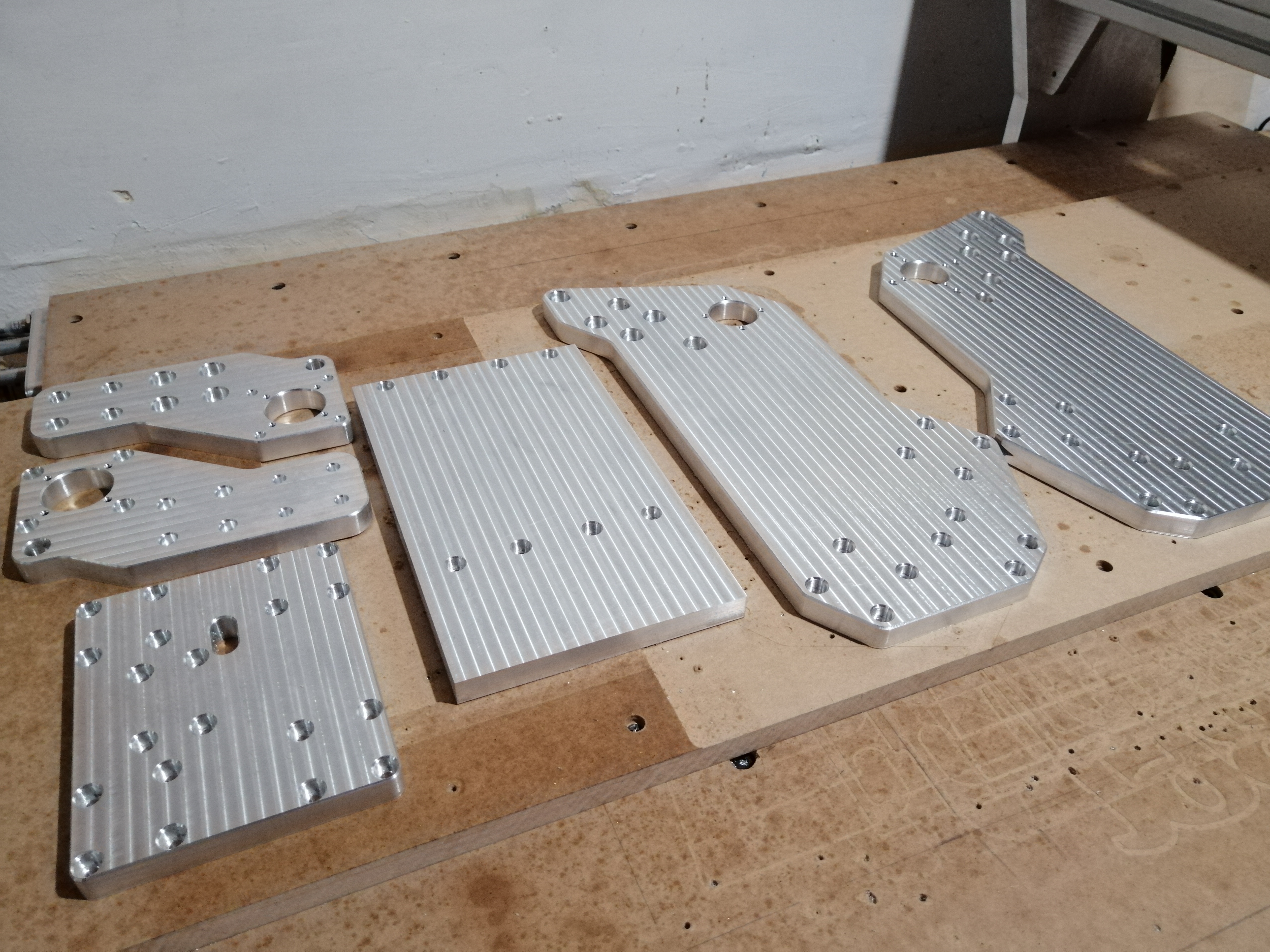

Потихоньку процесс движется. Вторая партия деталей на подходе:

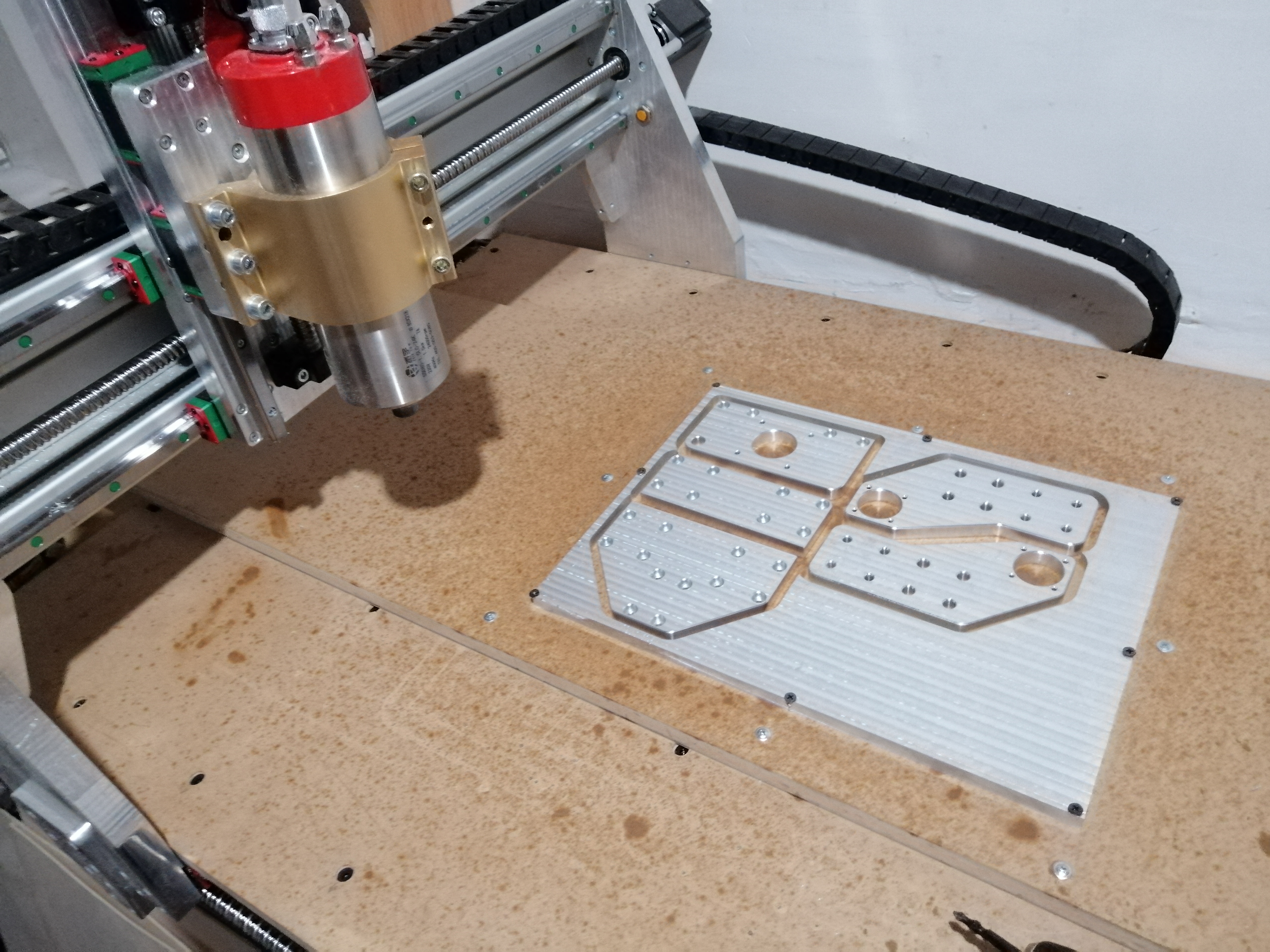

IMG_20190314_215524.jpg (3652 просмотра) <a class='original' href='./download/file.php?id=158982&mode=view' target=_blank>Загрузить оригинал (3.53 МБ)</a>

Gestap писал(а):какая вторая партия?)))
Первая была тут Re: Портальник из профиля 1000х650х150 #111
IMG_20190224_204644.jpg (3624 просмотра) <a class='original' href='./download/file.php?id=158984&mode=view' target=_blank>Загрузить оригинал (3.29 МБ)</a>

не страшно что какая нибудь деталь улетит?!

Gestap писал(а):не страшно что какая нибудь деталь улетит?!
Не улетит. Предварительная обрезка контура с недорезом в 1мм, потом деталь притягиваю саморезами к мдф, после- окончательная обрезка.
На фото детали со снятым доп крепежом.
