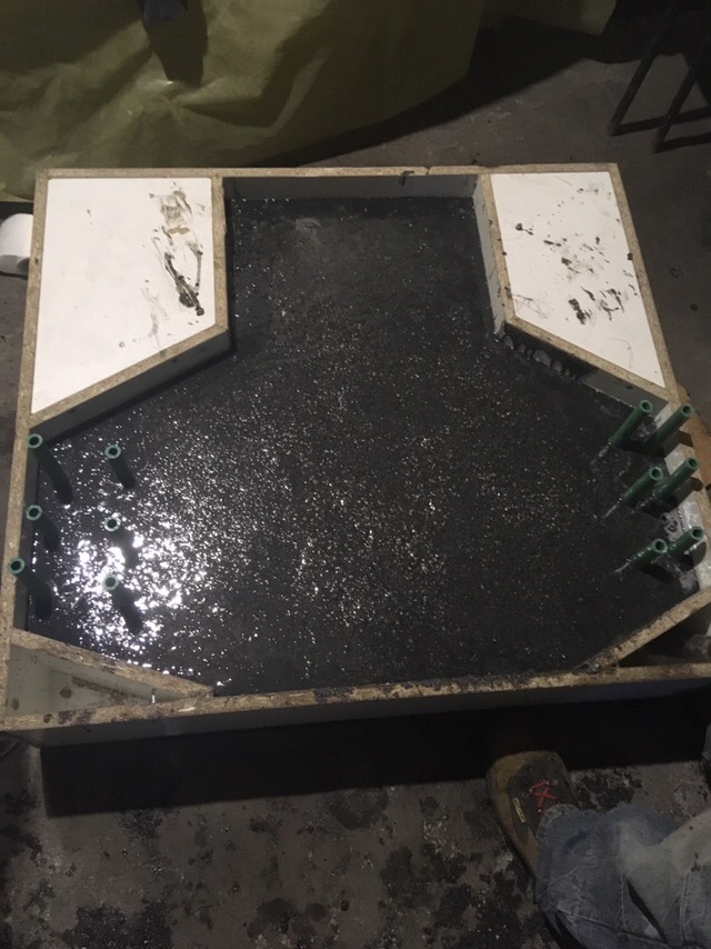

Залили 2 основных детали станины. Сегодня буду вечером разбирать короба. В процессе заливки внезапо сдохла дрель которой уже как 25 лет от покупки. Менялись только кнопки на ней, и в этот раз опять кнопка сдохла. Пока ремонтировал (подключал в обход) смесь предыдущего слоя начала застывать до консистенции можно усилием пальцем проткнуть.
Вывод: советую охотникам до полимербетонных станков брать мешалку нормальную и лучше ещё одну за 1к в аренду, чем пускать весь дорогостоящий процесс под откос.
Собираюсь вести блог на ютубе. Скоро будет процесс там.
При подготовке закладных к заливке приваривал анкера из 8мм арматуры. Первую закладную очень сильно повело. Практически прогиб на 5-6мм по центру. Распилил её на 2 коротких части и пустил в качестве центральной, на неё потом будут устанавливаться опоры ШВП (цельная там всё равно не нужна)
Остальные варил в следующем порядке чтобы не выгнуло:
1. Выяснить в какую сторону выгибает металл при приваривании анкеров.
2. После плазмы металл тоже гнёт и варить с той стороны чтобы выгибало обратно.
3. Приваривать рёбра жёсткости, притягивая тисками выгибающиеся концы к ребру (у меня на закладную сечением 80х16мм была стальная полоса 40х4мм), и приваривать не целиком а лишь короткими швами.
4. Варить 2мм хорошими электродами, низким током 45-55А. (первую, которую повело приваривал 3мм отсыревшими и током 120-140А + варил так что её продолжало выгибать в ту же сторону что и после плазмы)
5. После приваривания рёбер, сваривал закладные между друг другом в торец образовывая двутавр (или уголок если было только 2 подобных закладных). Места сварки по торцам и один по центру (центр потом всё равно при обработке станины на фрезе слижется на 2-3мм)
6. Только после того как прихерачены рёбра + закладные друг с другом сварены образуя импровизированные стапеля я начинал варить анкера и не один за дурим а в хаотичном порядке по дальше друг от друга переодически переворачивая заготовки и переключаясь с одной закладной в сцепке на другую для равномерного прогрева.
7. Маленькие закладные прогревал газовой горелкой (её недостаточно для разогрева больших, и к некоторым маленьким было не доспустимо крепление ребер жёсткости)

Пропорции полимербетона:
2 столовых ложки гидроксида аллюминия на ведро 15л
37% фракции 0.4-0.8мм
16% 0.8-1.25мм
47% 3.15-5.6мм
18% литьевой полиэфирной смолы, российского производства (после вибрации всё равно немного всплыло)

Adskiydart писал(а):Во всех проектах из полимера пишут 8-12 % смолы может поэтому и всплывает лишняя?
Эпоксидка отслоилась примерно на 2мм.
"Во всех проектах по полимерам" пишут 16% это очень хорошо. Экономия на смоле... Я чтобы не делать себе голову особо с выравниванием лил 18. Хз как на жёсткость скажется, но вибропоглощение будет выше. А парни которые столешницы льют вообще у виска покрутили сказали меньше 17 получается очень ломкая смесь (фиг знает сильно они её вибрируют или нет). Кстати точных цифр не помню, может и 16%. В гараже надо подсчёты посмотреть, на месте делал. Количество фракций рассчитывал по формуле Фуллера, за номинальный размер принимал среднее арифметическое от того что на пачке написано.
Кстати уже снял опалубку. Гладкий белый ДСП на раз - два отходит. А вот оргстекло и ПВХ вспененный прилипли так что походу болгаркой буду счищать. Шахты под болты делал ПВХ трубами они вообще вылетели из посадочных мест, мы даже не ожидали. Видимо к плотному пвх агдезия нулевая у полиэфирки.
