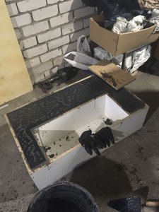

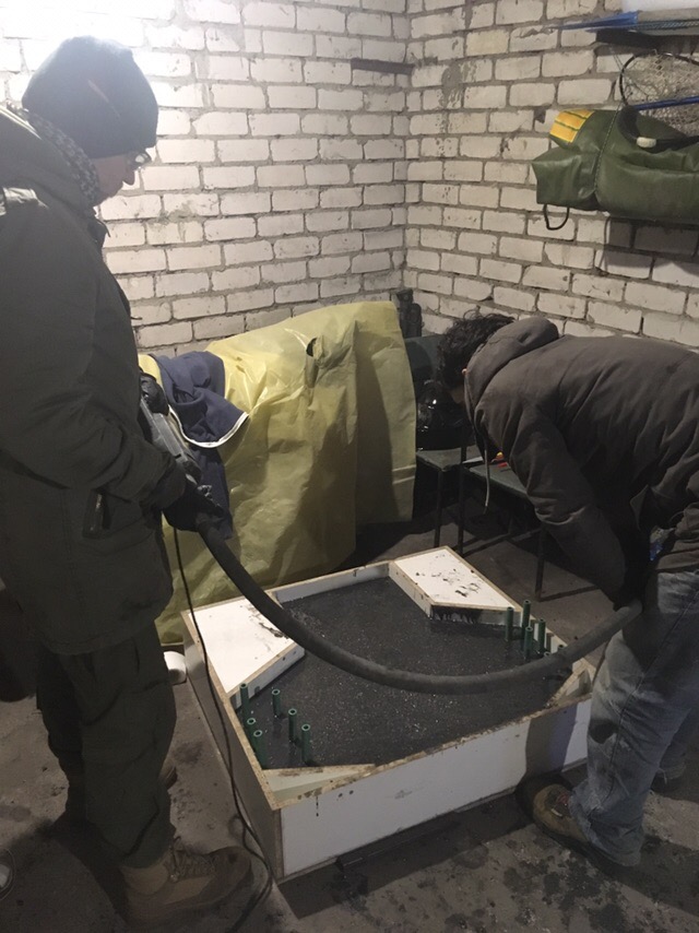

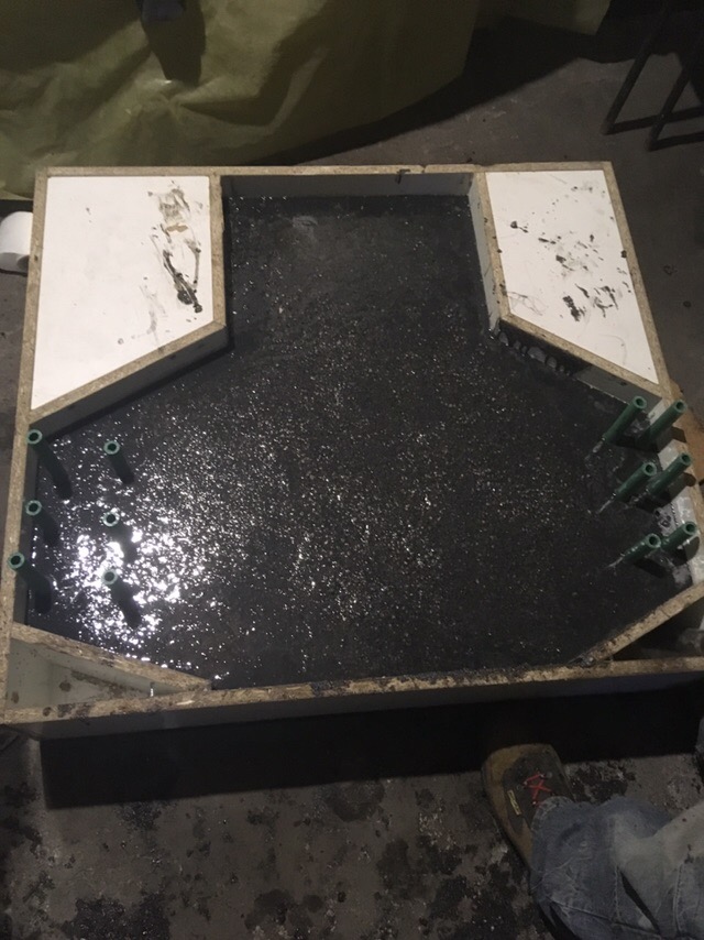

Залили 2 основных детали станины. Сегодня буду вечером разбирать короба. В процессе заливки внезапо сдохла дрель которой уже как 25 лет от покупки. Менялись только кнопки на ней, и в этот раз опять кнопка сдохла. Пока ремонтировал (подключал в обход) смесь предыдущего слоя начала застывать до консистенции можно усилием пальцем проткнуть.
Вывод: советую охотникам до полимербетонных станков брать мешалку нормальную и лучше ещё одну за 1к в аренду, чем пускать весь дорогостоящий процесс под откос.

Пропорции полимербетона:
2 столовых ложки гидроксида аллюминия на ведро 15л
37% фракции 0.4-0.8мм
16% 0.8-1.25мм
47% 3.15-5.6мм
18% литьевой полиэфирной смолы, российского производства (после вибрации всё равно немного всплыло)

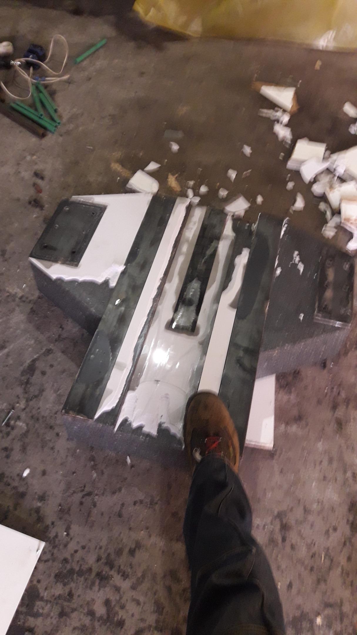

Эпоксидка отслоилась примерно на 2мм.
"Во всех проектах по полимерам" пишут 16% это очень хорошо. Экономия на смоле... Я чтобы не делать себе голову особо с выравниванием лил 18. Хз как на жёсткость скажется, но вибропоглощение будет выше. А парни которые столешницы льют вообще у виска покрутили сказали меньше 17 получается очень ломкая смесь (фиг знает сильно они её вибрируют или нет). Кстати точных цифр не помню, может и 16%. В гараже надо подсчёты посмотреть, на месте делал. Количество фракций рассчитывал по формуле Фуллера, за номинальный размер принимал среднее арифметическое от того что на пачке написано.

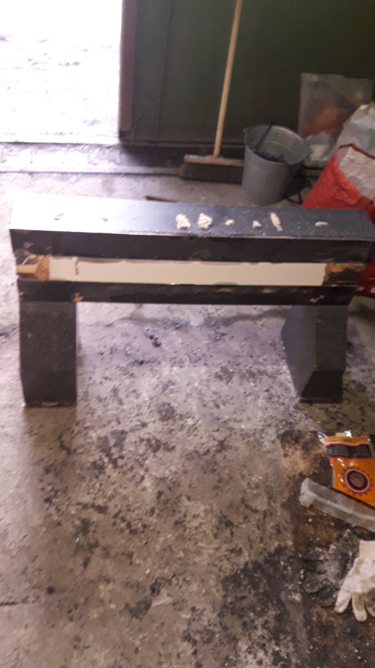

Кстати уже снял опалубку. Гладкий белый ДСП на раз - два отходит. А вот оргстекло и ПВХ вспененный прилипли так что походу болгаркой буду счищать. Шахты под болты делал ПВХ трубами они вообще вылетели из посадочных мест, мы даже не ожидали. Видимо к плотному пвх агдезия нулевая у полиэфирки.
