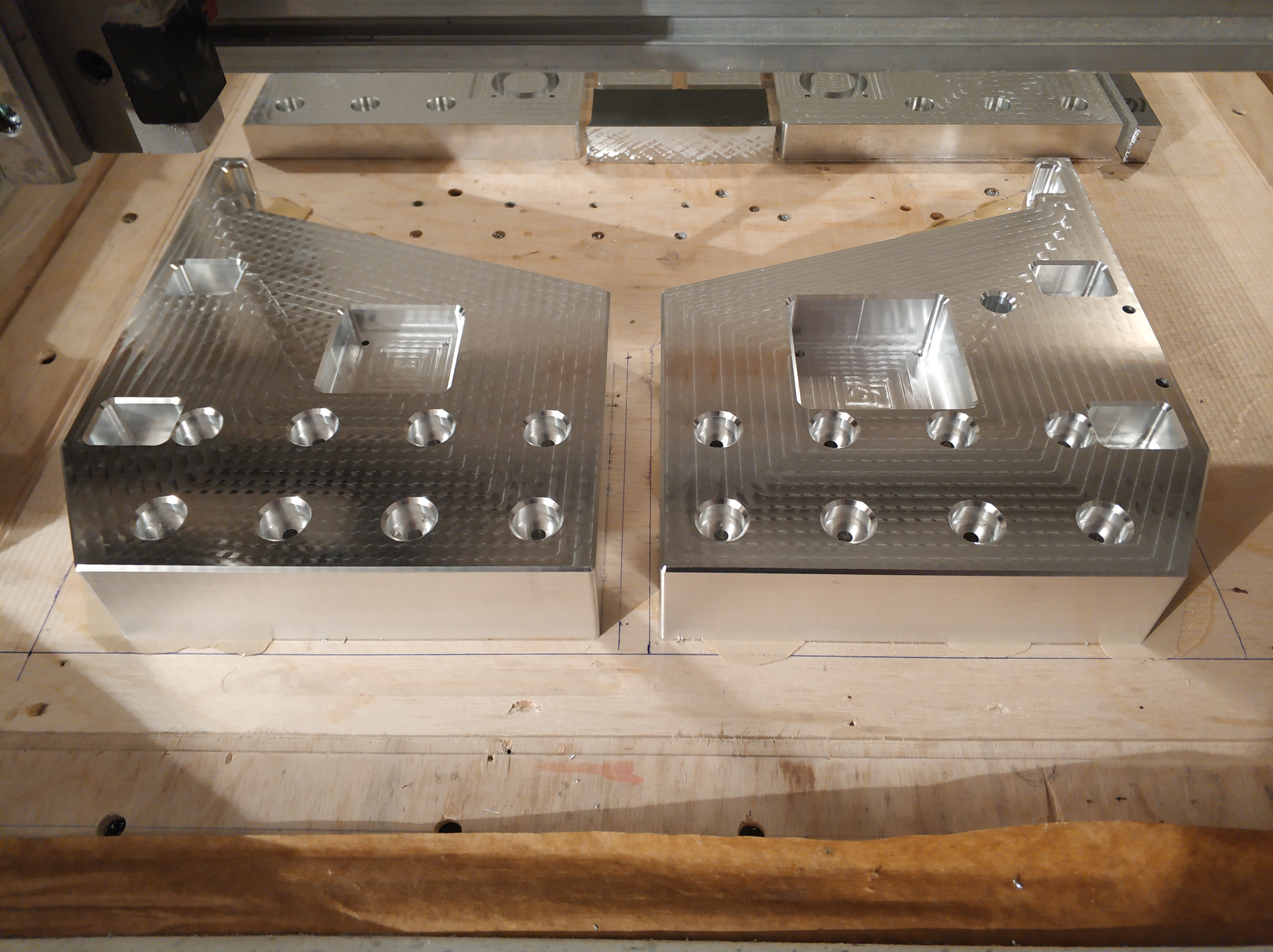

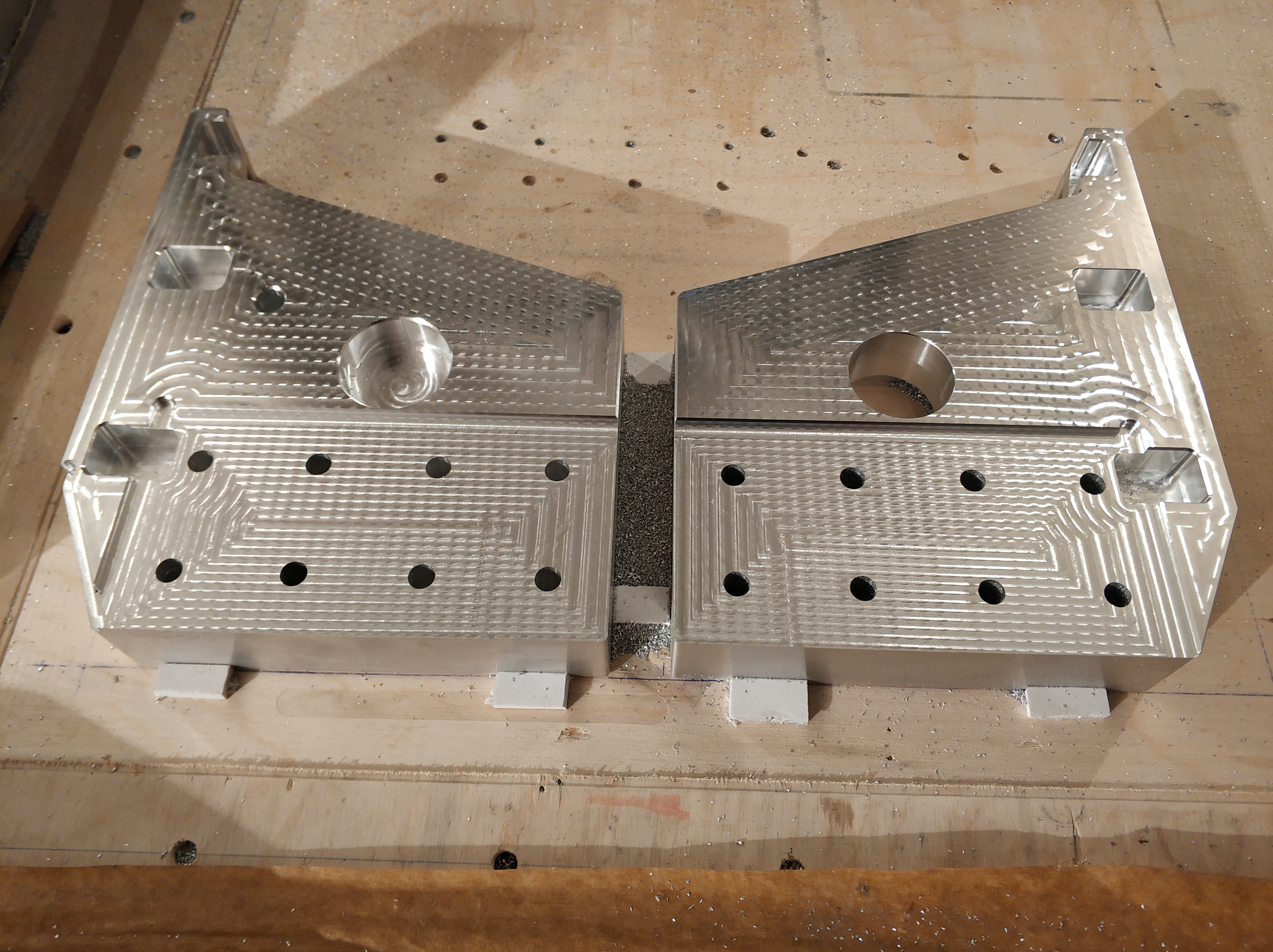

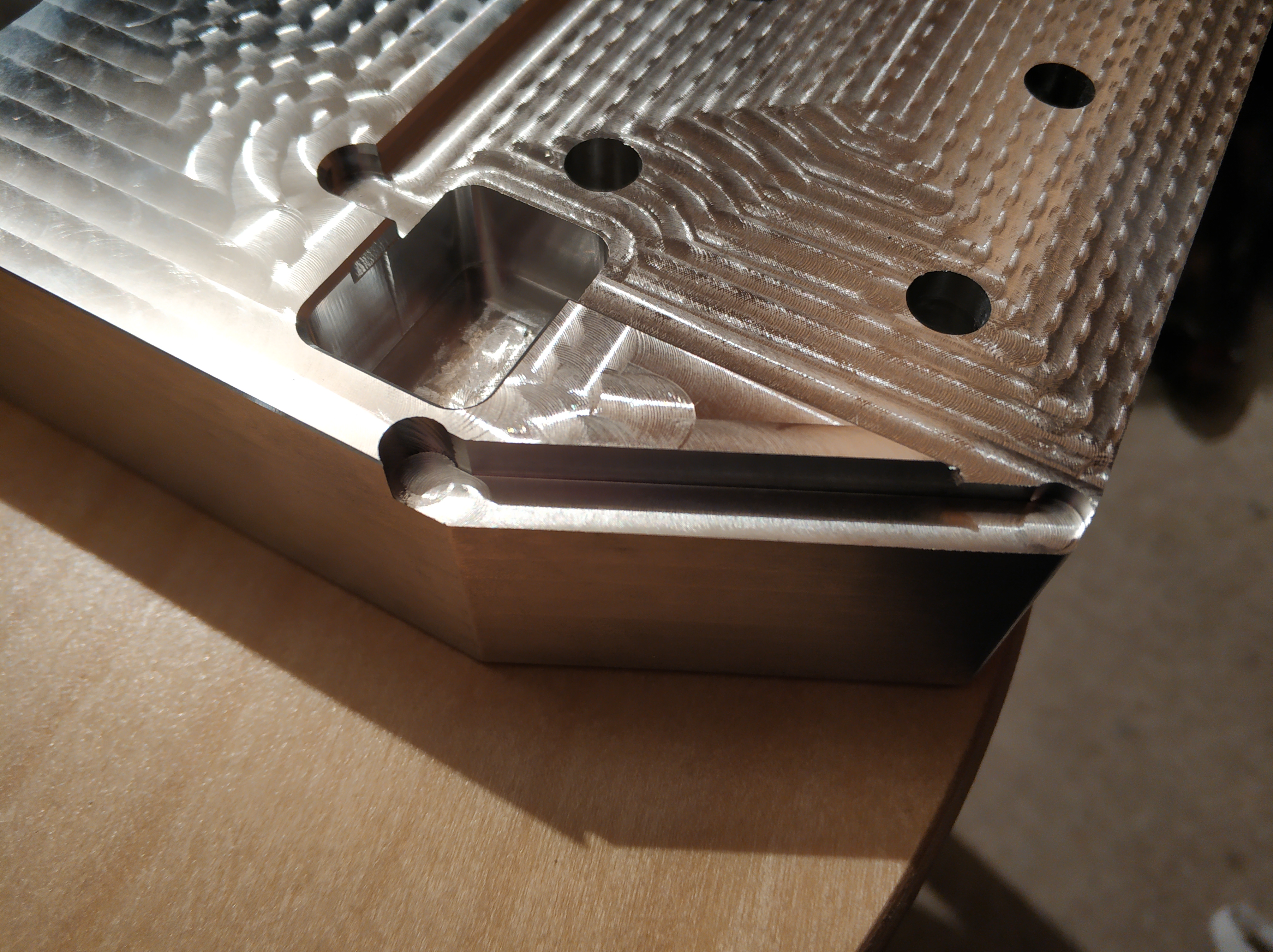

Доделал стойки, накосячил из-за своей невнимательности, сделал несколько траекторий в одну уп и одна лишняя оказалась, заехал так нормально фрезой(
IMG_20190203_155443.jpg (5762 просмотра) <a class='original' href='./download/file.php?id=156654&mode=view' target=_blank>Загрузить оригинал (4.69 МБ)</a>
IMG_20190210_141630.jpg (5762 просмотра) <a class='original' href='./download/file.php?id=156655&mode=view' target=_blank>Загрузить оригинал (4.88 МБ)</a>
IMG_20190210_135601.jpg (5762 просмотра) <a class='original' href='./download/file.php?id=156656&mode=view' target=_blank>Загрузить оригинал (5.11 МБ)</a>

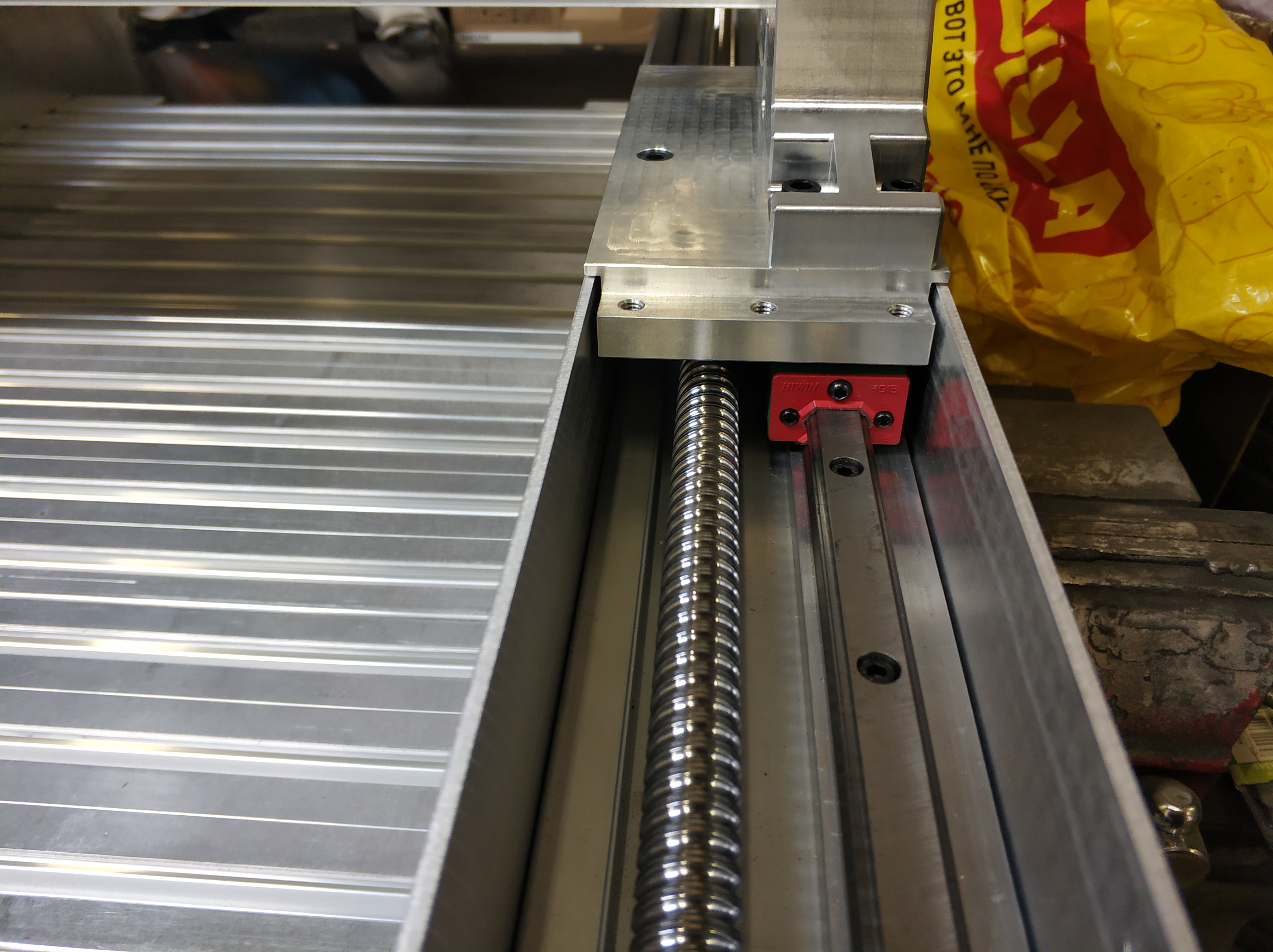

Вторую сторону двадцатки тоже осилил сегодня, вроде ничего так получилось, конечно не идеально как у других))) видимо для моей гравицапы это предел на этих комплектующих. осталось несколько деталей небольших, ну и поправляю косяки в проекте, к сожалению мелкие но есть.

народ подскажите пожалуйста, стоит пылить профиль портала, по длине он ровный, а поперек в некоторых местах щуп 5 соток пролезает, просто боюсь хуже сделать, стоит оно того, или лучше пока не трогать?!

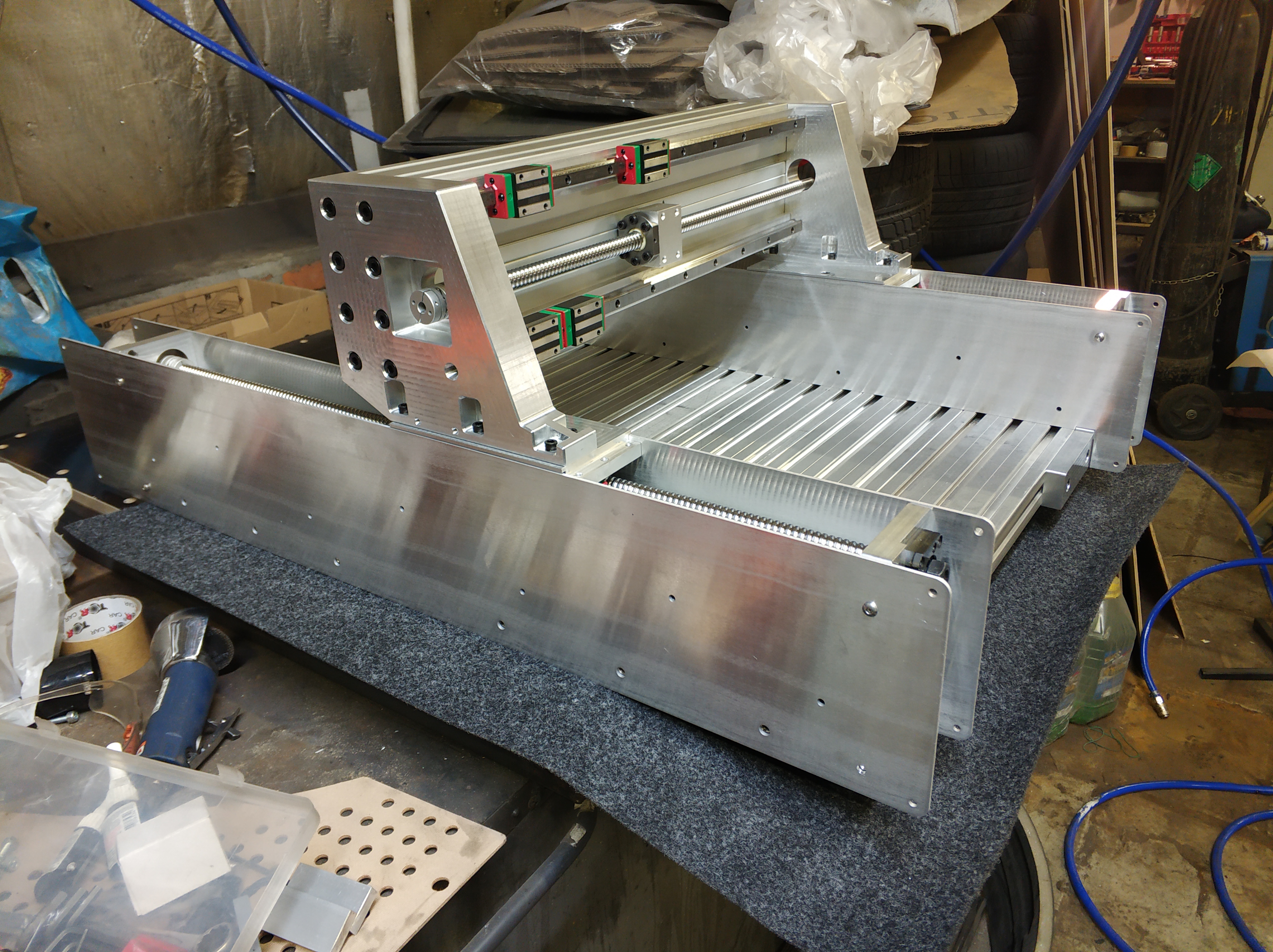

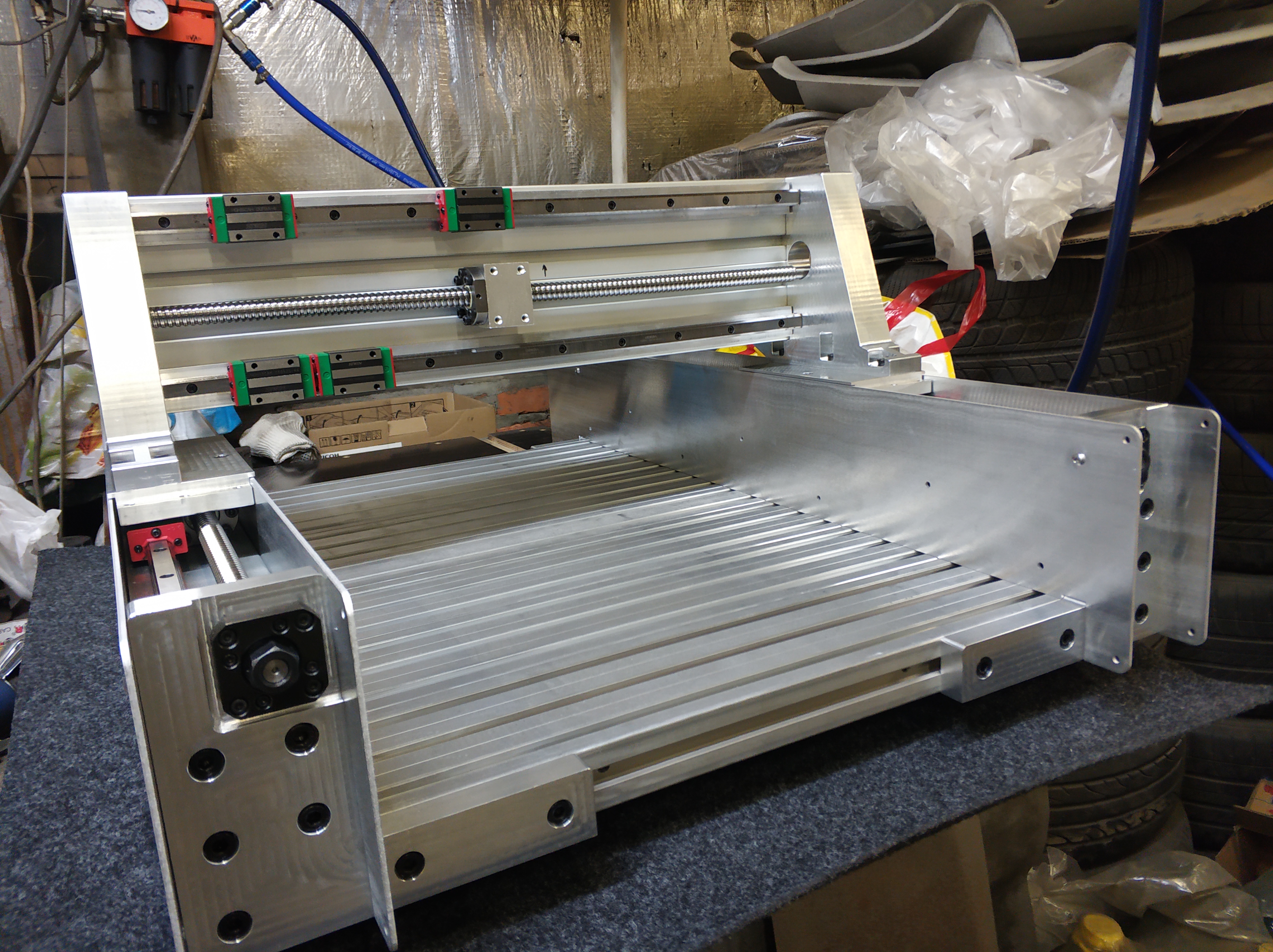

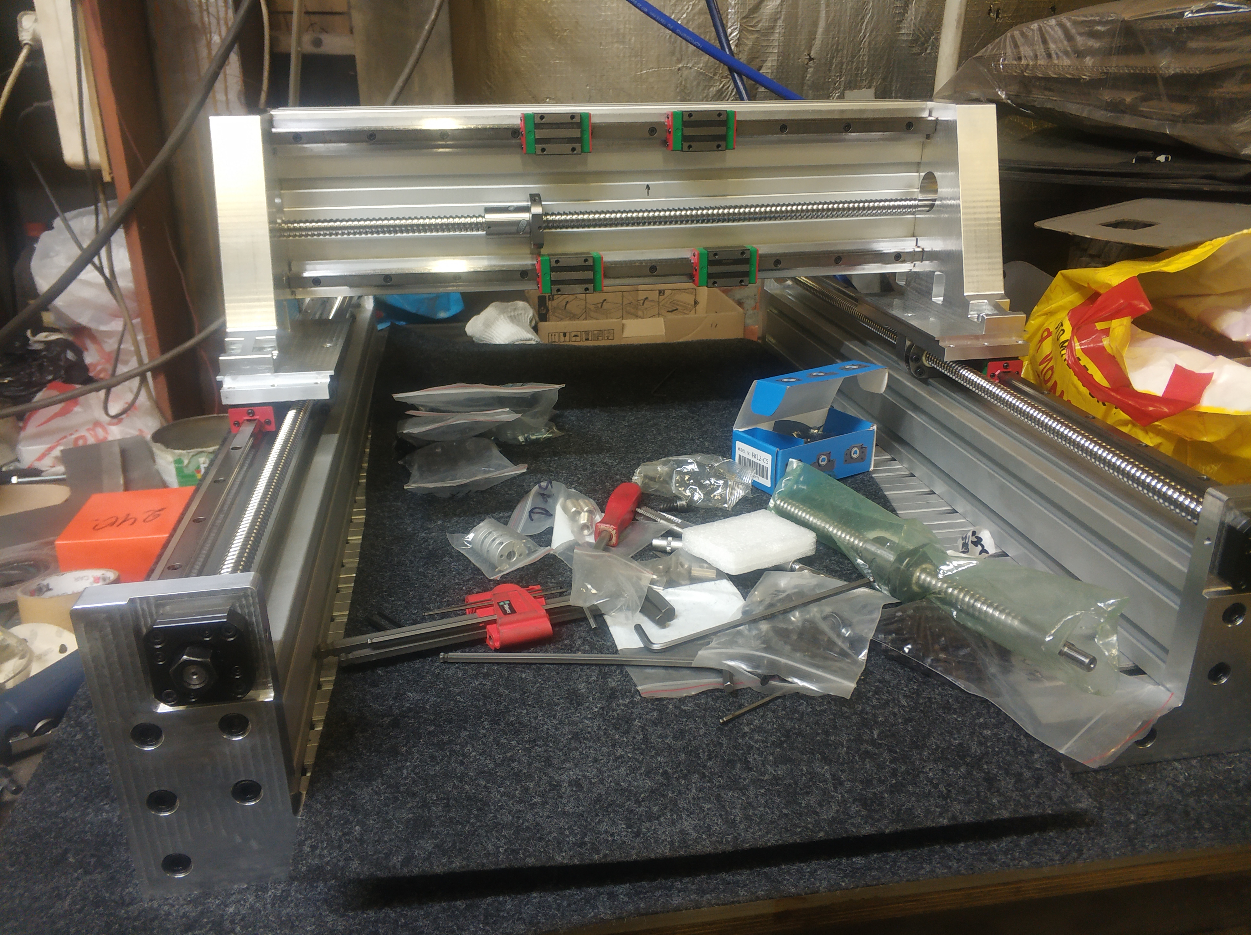

Собрал сегодня немного!
IMG_20190218_204037.jpg (5359 просмотров) <a class='original' href='./download/file.php?id=157379&mode=view' target=_blank>Загрузить оригинал (5.29 МБ)</a>

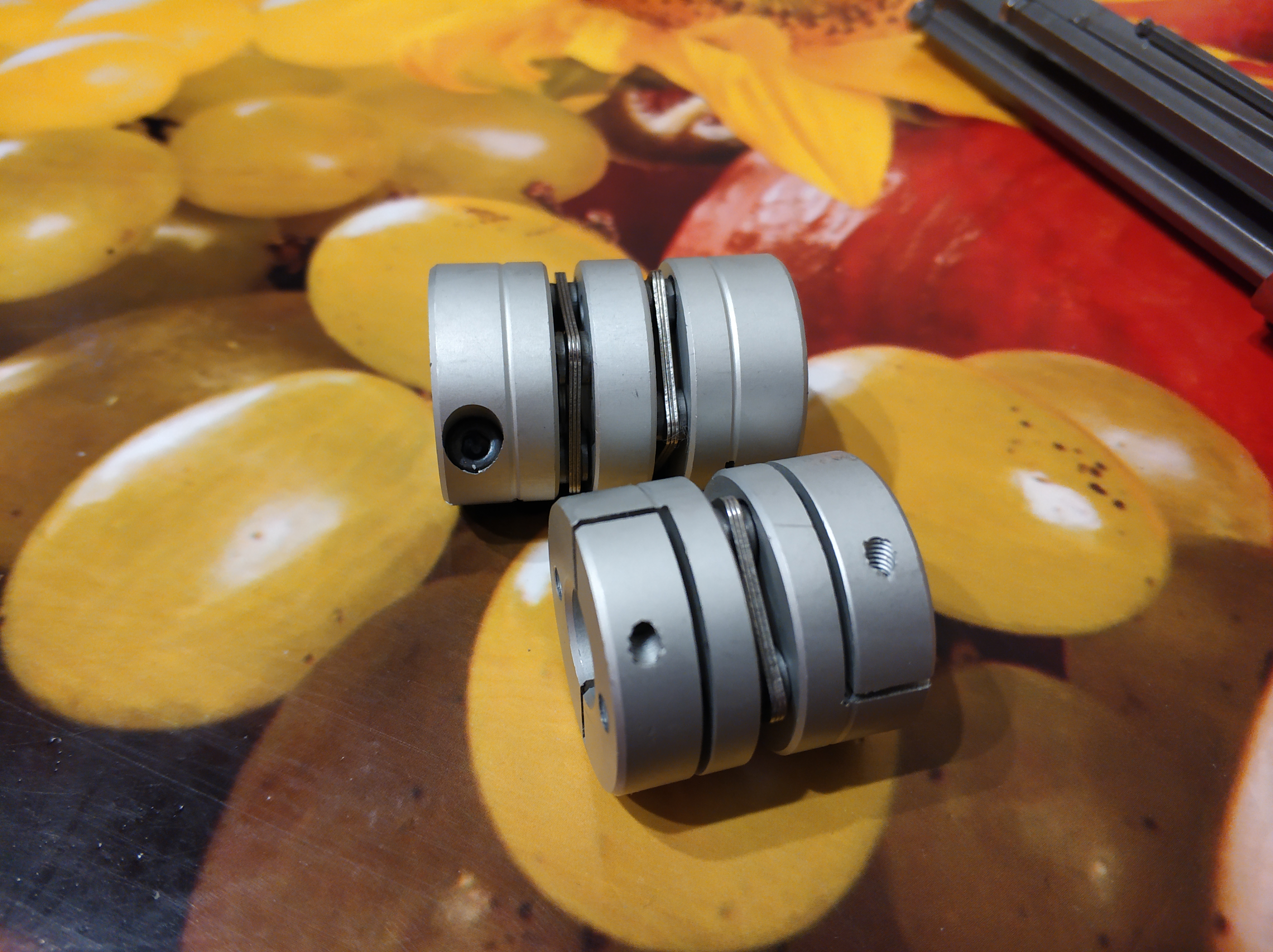

Забрал панельки на защиту, это амг6.
утром примерю.
Радует меня нормальная механика, швпэшки очень качественные по сравнению с тем что на моём, одну двумя пальцами кручу и вторая вместе с ней сама крутиться синхронно практически, второй конец который в воздухе не колбасит.
Муфты длинноваты, 37-38 мм, в мотор почти упираются.
IMG_20190219_205933.jpg (5258 просмотров) <a class='original' href='./download/file.php?id=157428&mode=view' target=_blank>Загрузить оригинал (3.12 МБ)</a>

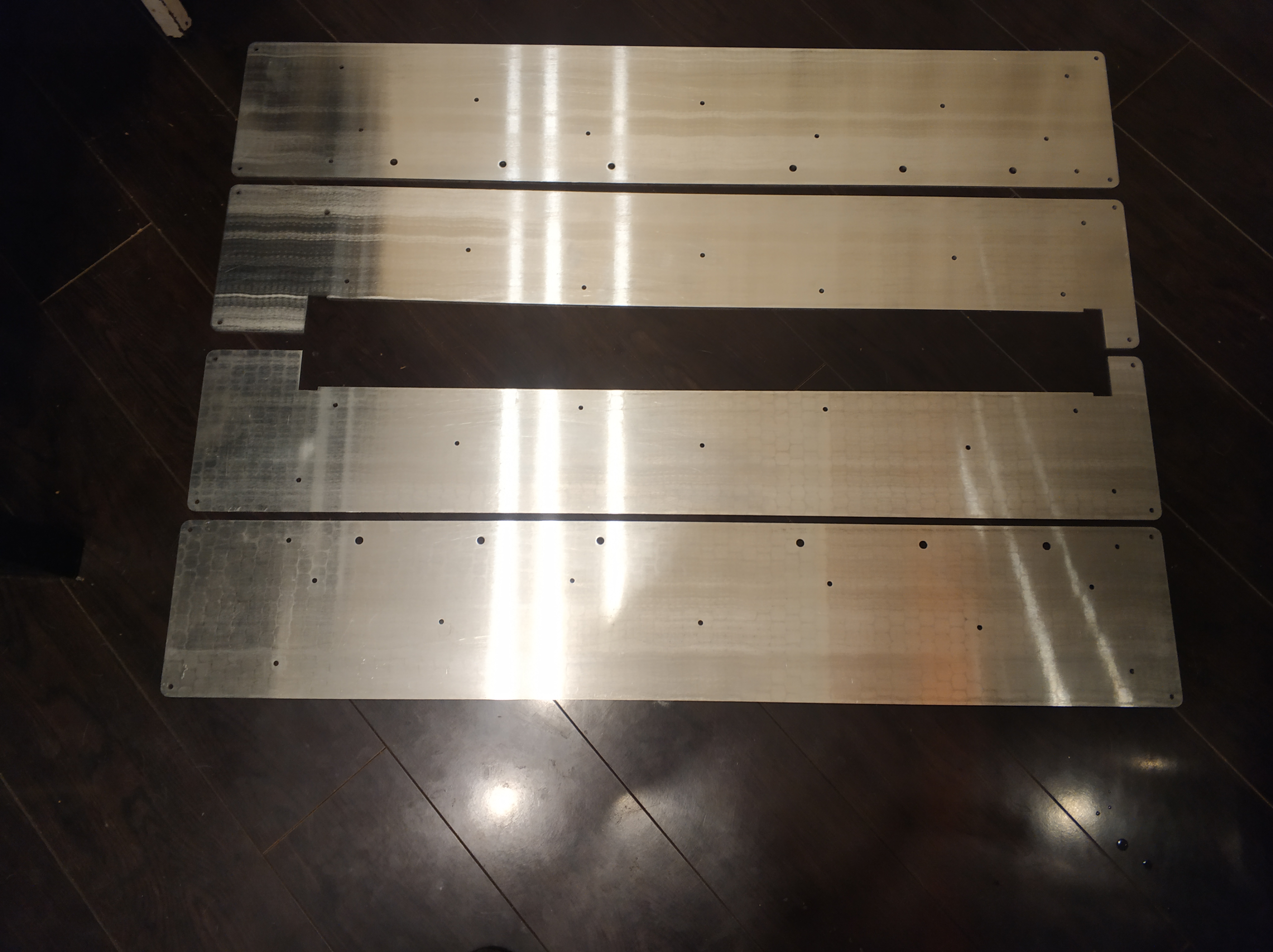

Решил укоротить муфты, не лезут они)))
Надеюсь прокатит.
IMG_20190223_183036.jpg (5025 просмотров) <a class='original' href='./download/file.php?id=157735&mode=view' target=_blank>Загрузить оригинал (4.55 МБ)</a>
