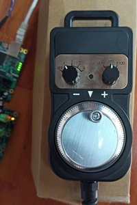

Приятно видеть, что через полтора года тема ожила, я не один такой.)
У меня тоже 5в енкодер, подключен к 7і92+7і77. Контакти переключателей посадил на входа 24в с 00 до 06.
Назначил их Select axis и Jog Incr.
Енкодер посадил на один из свободных входов енкодера. В визарде есть возможность вибрать этот енкодер,
и назначит его MultiHandweel. Linux 2.8.В HallShow все работает. В реальности нет.
Encoder.jpg (4295 просмотров) <a class='original' href='./download/file.php?id=183336&mode=view' target=_blank>Загрузить оригинал (712.58 КБ)</a>
slava78
Сообщения: 21
Зарегистрирован: 29 июн 2020, 23:31
Настоящее имя: Ярослав
Re: Подключение MPG маховика(всё зароботало)
Сообщение slava78 »
Подключил на 16,17 пин, поставил MODE3. Питание енкодера взял с 24в через стабилизатор 7805. От 5в питания MESA работать скорее всего не буде, нет общей земли. Все настроил через визард. Опять в Hallshow все нормально. В реальности нет.
