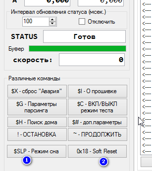

Сделал всё, что хотел. Отправил команду $SLP (переход в спящий режим - всё отключилось, и enable тоже) и пошел на обед.
Пришел, сделал soft reset (0x18 он же ctrl-x) и инициализацию.
В программах интерфейсах должна присутствовать кнопка SLEEP и Soft Reset

Re: USBCNC GRBL 4 оси
Добавил пару кнопок:
и утилита:

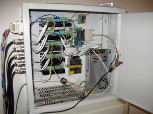

вот такой стенд у меня, motion controller болтается на кабеле DB25. В блоке вообще ничего не менял - подстроил в контроллере.

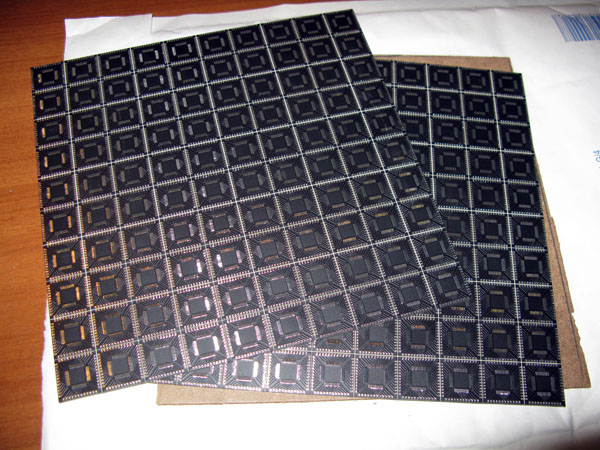

сегодня dhl привез платки под эти чипы - надо тестовую платку сделать нормальную. У меня просто силовая электроника на этих чипах, я для нее делаю такие подложки с 35мкм впаиваю на плату со 105мкм фольги.

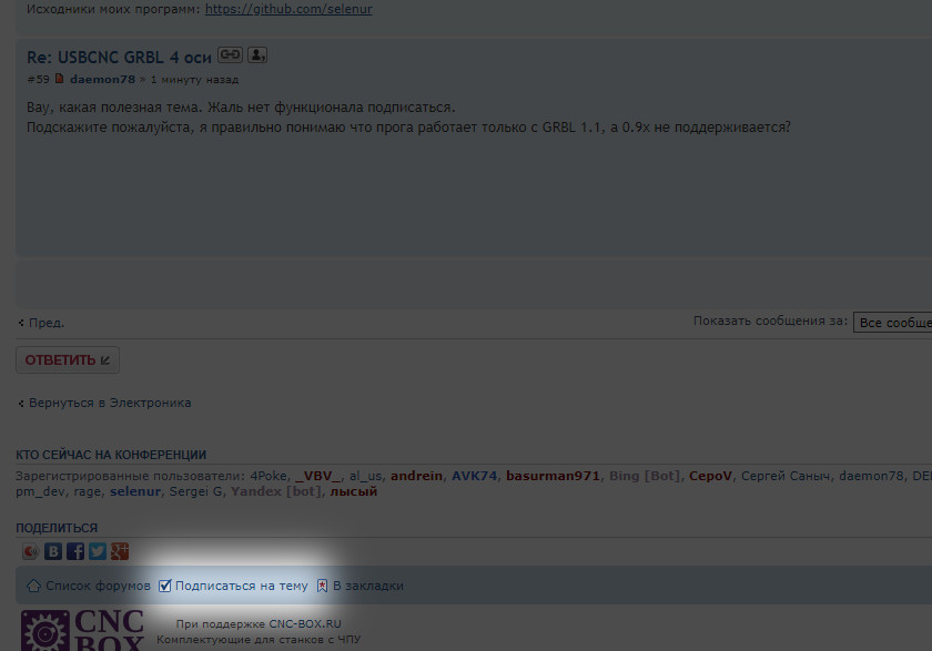

Вау, какая полезная тема. Жаль нет функционала подписаться.
Подскажите пожалуйста, я правильно понимаю что прога работает только с GRBL 1.1, а 0.9x не поддерживается?
daemon78 писал(а):Вау, какая полезная тема. Жаль нет функционала подписаться.
Есть возможность подписаться ;-)
