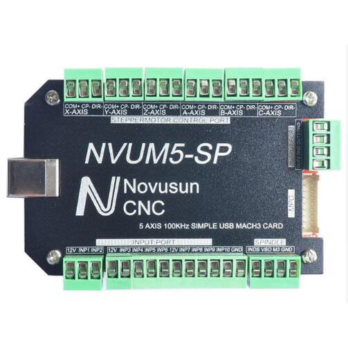

Re: Синхронизация двух шаговых двигателей на одной оси MACH3
Добавлено: 07 окт 2020, 07:49
vovka
Приобрёл сродную плату, такая же проблема. Не хочет HOMEтся подчиненная ось А. Реагирует только на датчик ведущей оси Y. Хотя индикация датчика оси А на прикосновения присутствует как в программе, так и на самом датчике.
NVUM-SP.jpg (8378 просмотров) <a class='original' href='./download/file.php?id=187285&mode=view' target=_blank>Загрузить оригинал (45.87 КБ)</a>
Добавлено: 31 дек 2021, 21:32
Serg61
Всех с новым годом!!! на данных платах нет возможности синхронизации оси А, т.к. у них все хоум датчики подключаются параллельно, т.е. сначала хоумится ось Х и откатывается, потом У и потом З. или если проще, то минус проходит через все кнопки хоума и подключается на один вход. Синхронизация работает на более продвинутых платах где больше пинов входа.
Добавлено: 09 июл 2022, 18:39
taco3
подскажите ось Y два движка они должны работать синхронно я поставил два движка рядом на вал прикрепил кусок изоленты и когда ими двигаю они останавливаются не одинаково происходить разброс
