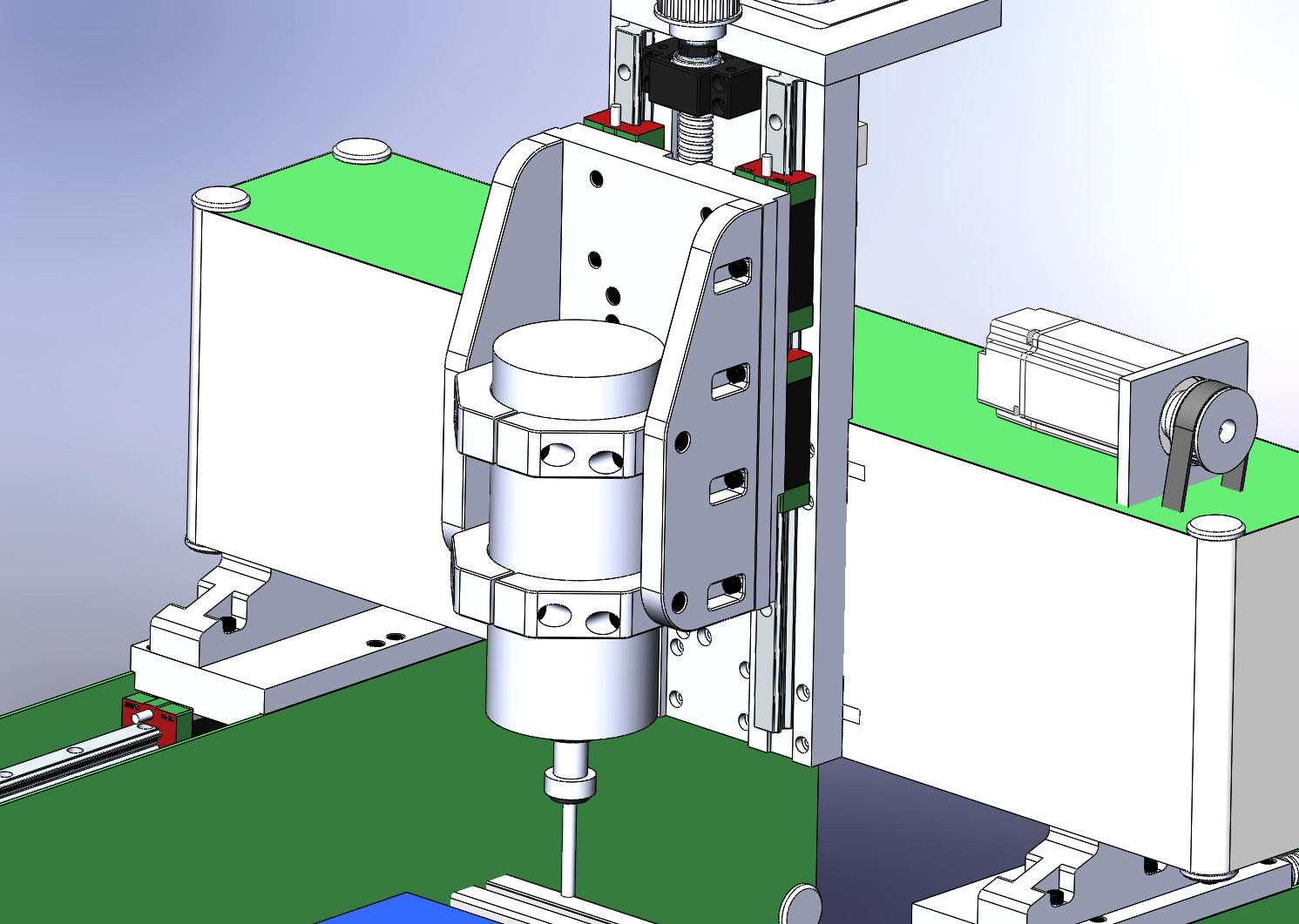

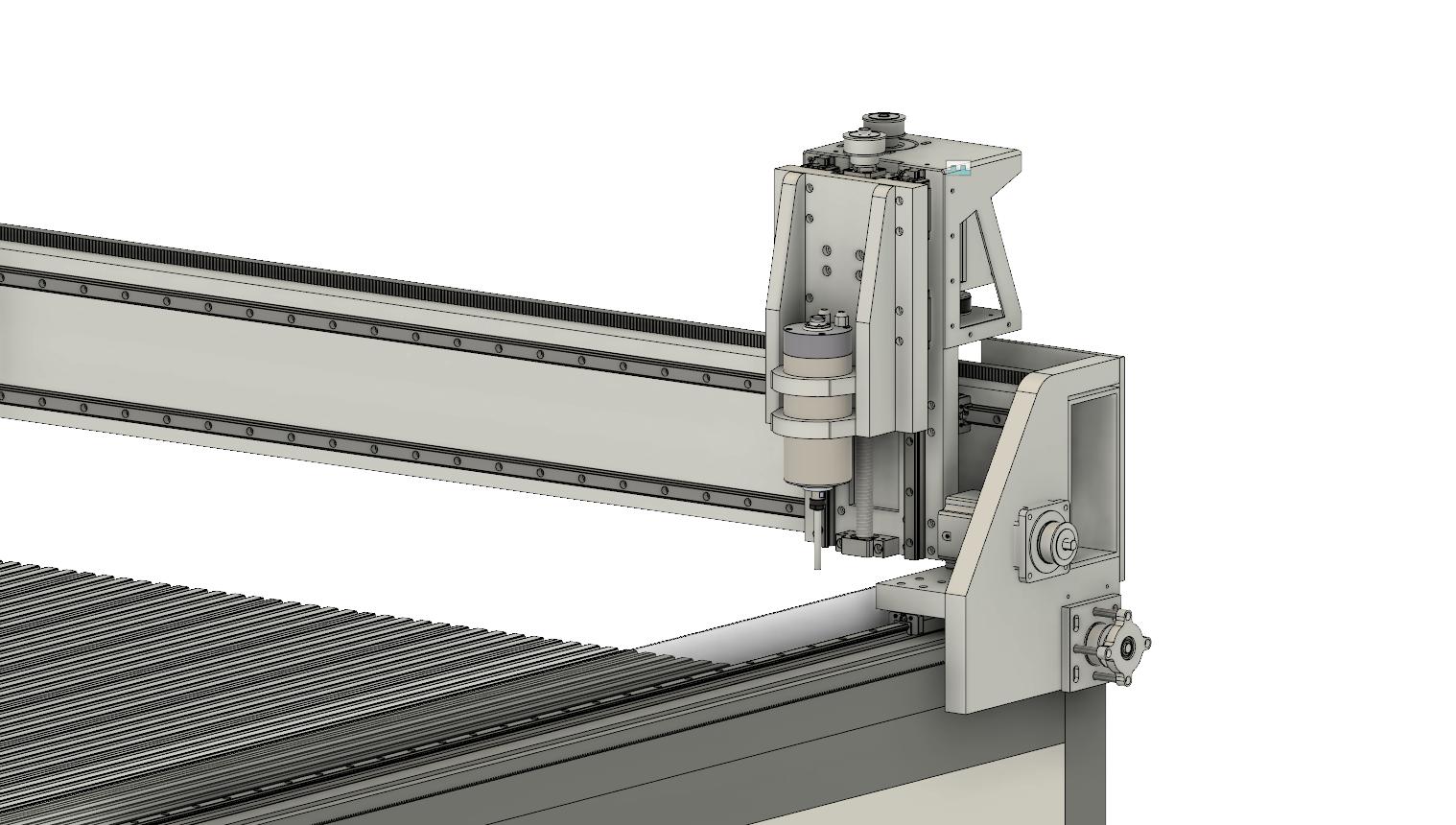

Небольшой апдейт. Поменял крепление шпинделя, добавил ребра на Z, убрал 2 профиля и поставил вместо них один 200*100*6 (более 50кг веса выходит). Плоскость базирования оставил только одну, которую и буду шлифовать. Оставил сверху небольшой зазор для выставления 2 сторон портала в горизонт. Балка портала изнутри будет закреплена на резьбовые соединения к боковине, через слоты вертикальные, для возможности регулировки, а сверху и снизу болты в распор пойдут для удобной фиксации.
STAN_CNC_1616 v41_1.jpg (2758 просмотров) <a class='original' href='./download/file.php?id=152079&mode=view' target=_blank>Загрузить оригинал (143.6 КБ)</a>
Umnik
Сообщения: 2344
Репутация: 2153
Настоящее имя: Георгий
Откуда: Калуга
Re: Фрезерный по дереву на профильных рельсах, 1600*1700*200
Сообщение Umnik »
осталось крепление портальной балки переделать и будет уже не так плохо))
hmnijp
Сообщения: 1553
Репутация: 542
Откуда: Ульяновск
Сообщение hmnijp »
stetz.anton писал(а):Небольшой апдейт. Поменял крепление шпинделя, добавил ребра на Z, убрал 2 профиля и поставил вместо них один 200*100*6 (более 50кг веса выходит). Плоскость базирования оставил только одну, которую и буду шлифовать. Оставил сверху небольшой зазор для выставления 2 сторон портала в горизонт. Балка портала изнутри будет закреплена на резьбовые соединения к боковине, через слоты вертикальные, для возможности регулировки, а сверху и снизу болты в распор пойдут для удобной фиксации.
Так неплохо выглядит. Хотя я бы треугольники- уголки именно торцем на плиту-опору поставил. А крепление двиглов уже отдельным узлом с натягом

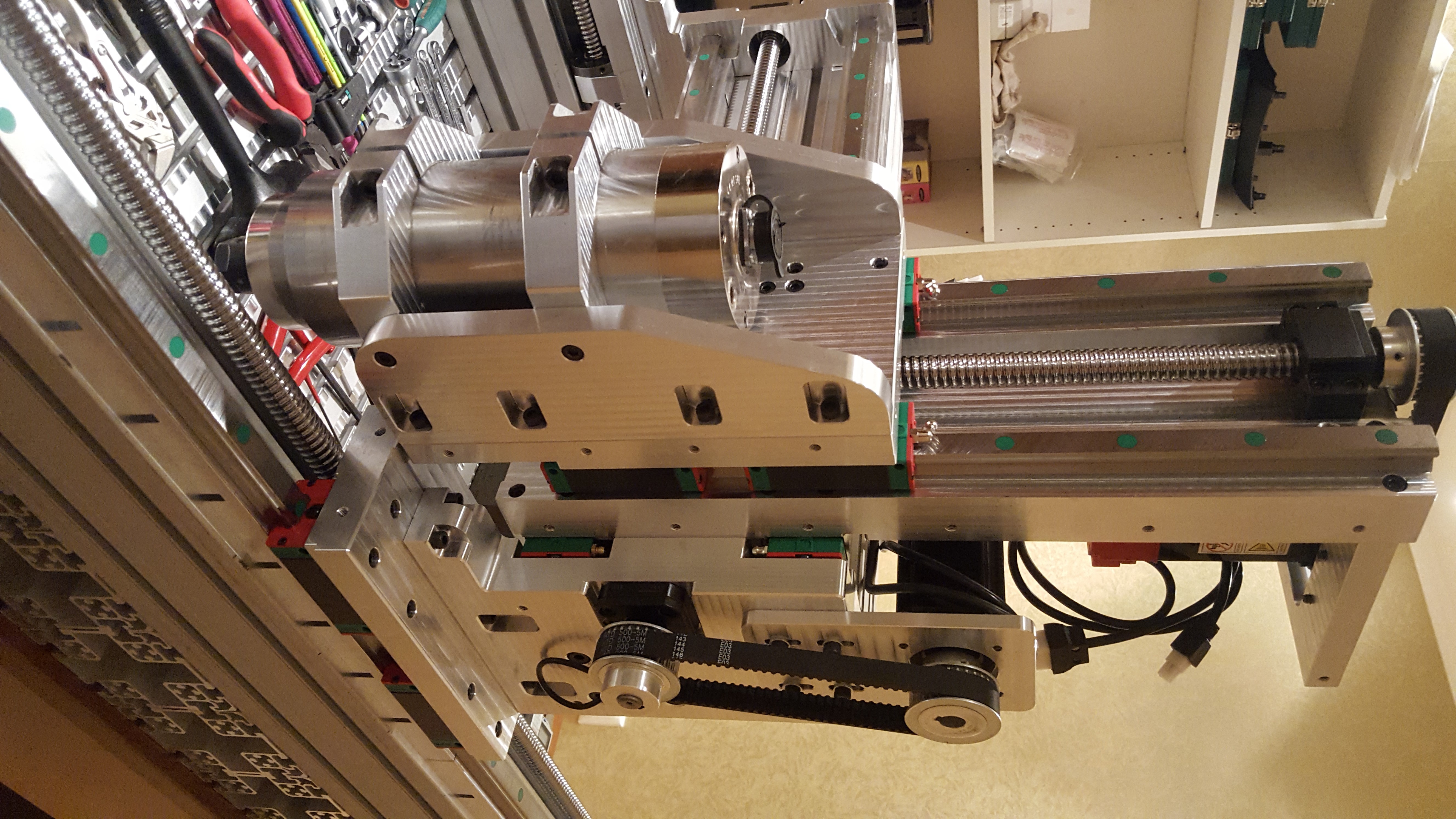

что-то типо такой схемы. А двигатель как вариант можно внутрь балки сунуть, чтоб защите не мешал
Снимок.JPG (2675 просмотров) <a class='original' href='./download/file.php?id=152105&mode=view' target=_blank>Загрузить оригинал (121.99 КБ)</a>
3.JPG (2675 просмотров) <a class='original' href='./download/file.php?id=152106&mode=view' target=_blank>Загрузить оригинал (429.43 КБ)</a>
6.jpg (2675 просмотров) <a class='original' href='./download/file.php?id=152107&mode=view' target=_blank>Загрузить оригинал (2.82 МБ)</a>

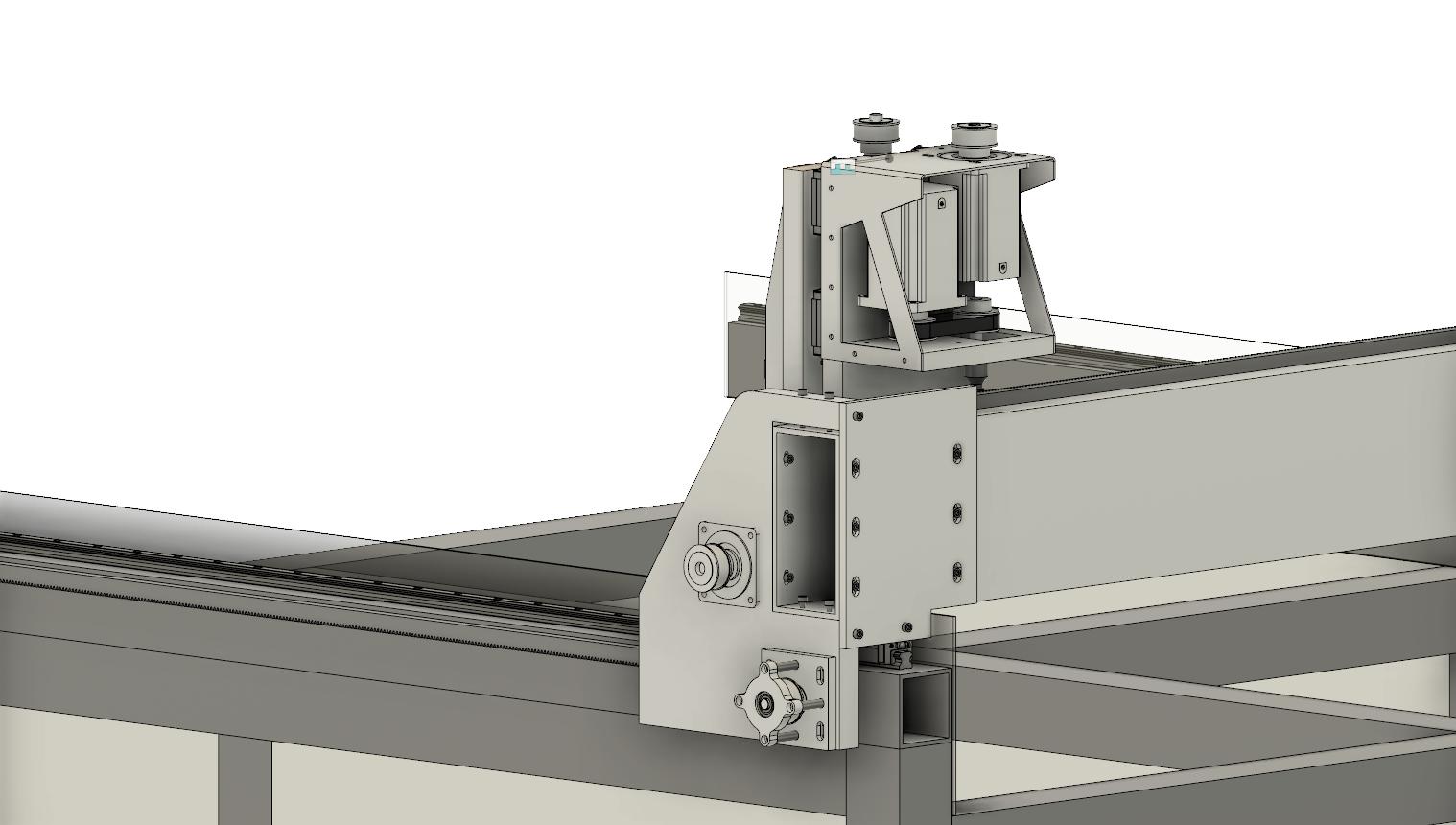

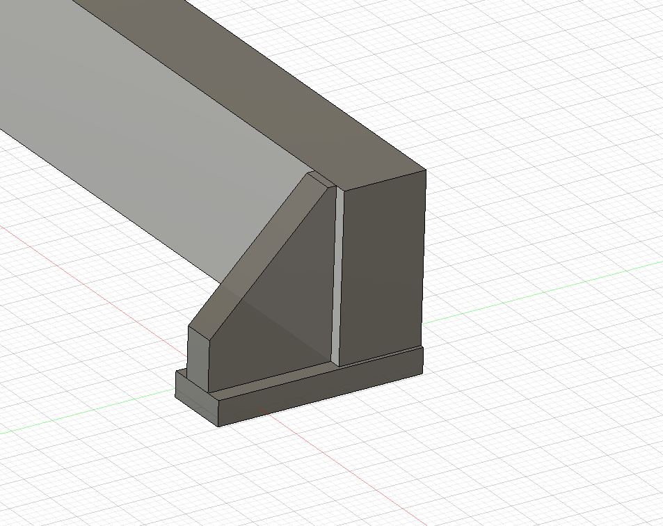

Немного "подумал" над узлом крепления балки к боковине, по сути остается только одна базовая плоскость(с рельсами), по которой выставляем балку. По вертикали дал контролируемый винтами зазор в 5мм, чтобы можно было выставить ровно обе стороны. "Косынка" сзади фиксирует и балку и боковину, создавая замкнутый контур.
вид сзади (2606 просмотров) <a class='original' href='./download/file.php?id=152134&mode=view' target=_blank>Загрузить оригинал (88.2 КБ)</a>
вид сзади
Skydiving
Сообщения: 49
Зарегистрирован: 08 ноя 2018, 16:15
Репутация: 3
Откуда: Башкортостан г.Мелеуз
Сообщение Skydiving »
Антон, выложите пожалуйста потом сюда фото обработанных профилей. На портале планируете просто вывести плоскость или выбрать под направляющие?

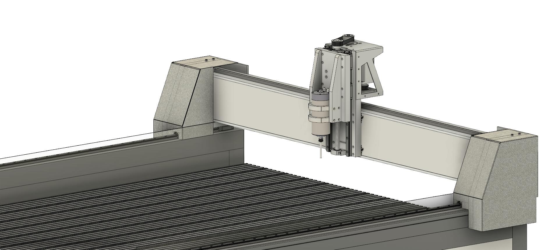

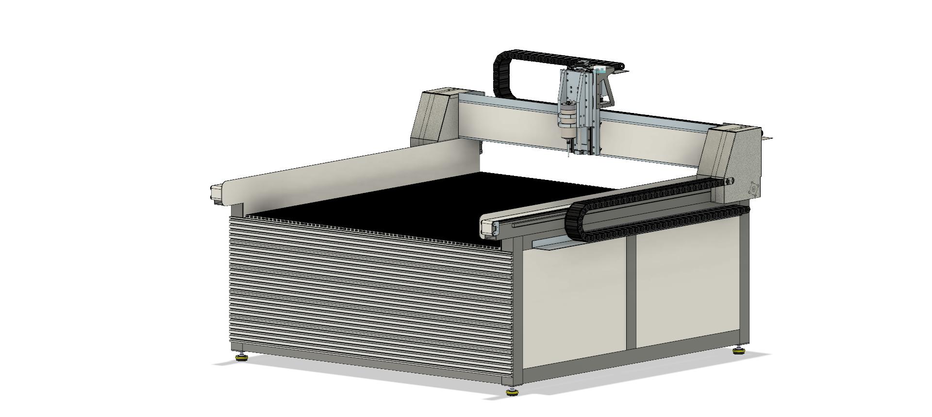

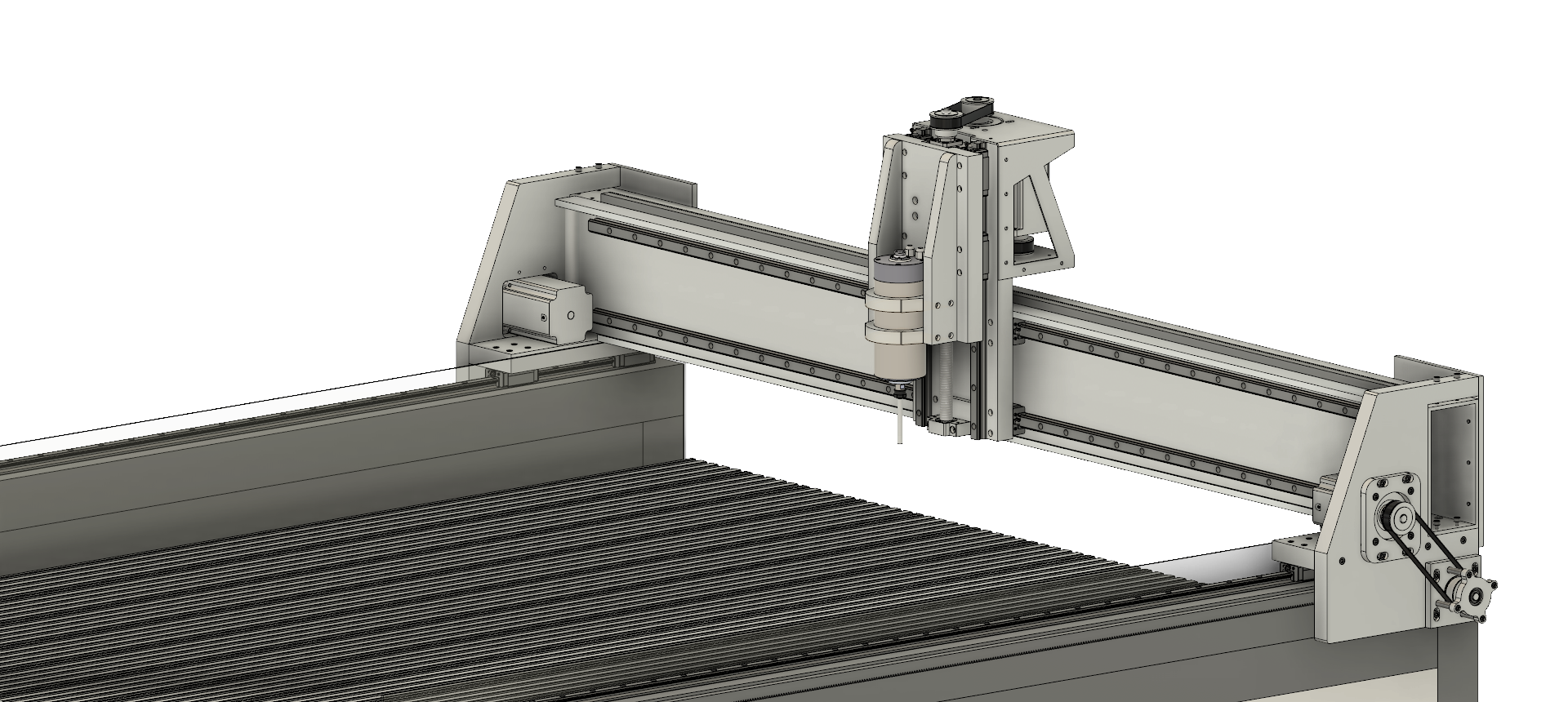

С новым годом господа! Появилось свободное время подумать над станком, прорисовал детализацию боковин, крепление моторов и кожухи защитные. Кроме этого удалось спрятать рельсы оси X за ленточную защиту. Также планирую ленту кинуть и на ось Y, как минимум на рельсы, но пока еще не прорисовал. Есть большой затык с осью Z. Там замкнутую ленту не поставить из-за особенности конструкции. Появилась мысль реализовать ленту на возвратной пружине. Попробую в следующей итерации прорисовать.
С кожухами и защитой по оси X (2378 просмотров) <a class='original' href='./download/file.php?id=153622&mode=view' target=_blank>Загрузить оригинал (215.19 КБ)</a>
без кожухов и защиты (2378 просмотров) <a class='original' href='./download/file.php?id=153623&mode=view' target=_blank>Загрузить оригинал (904.01 КБ)</a>
реализация ленточной защиты на балке портала (2378 просмотров) <a class='original' href='./download/file.php?id=153624&mode=view' target=_blank>Загрузить оригинал (605.83 КБ)</a>

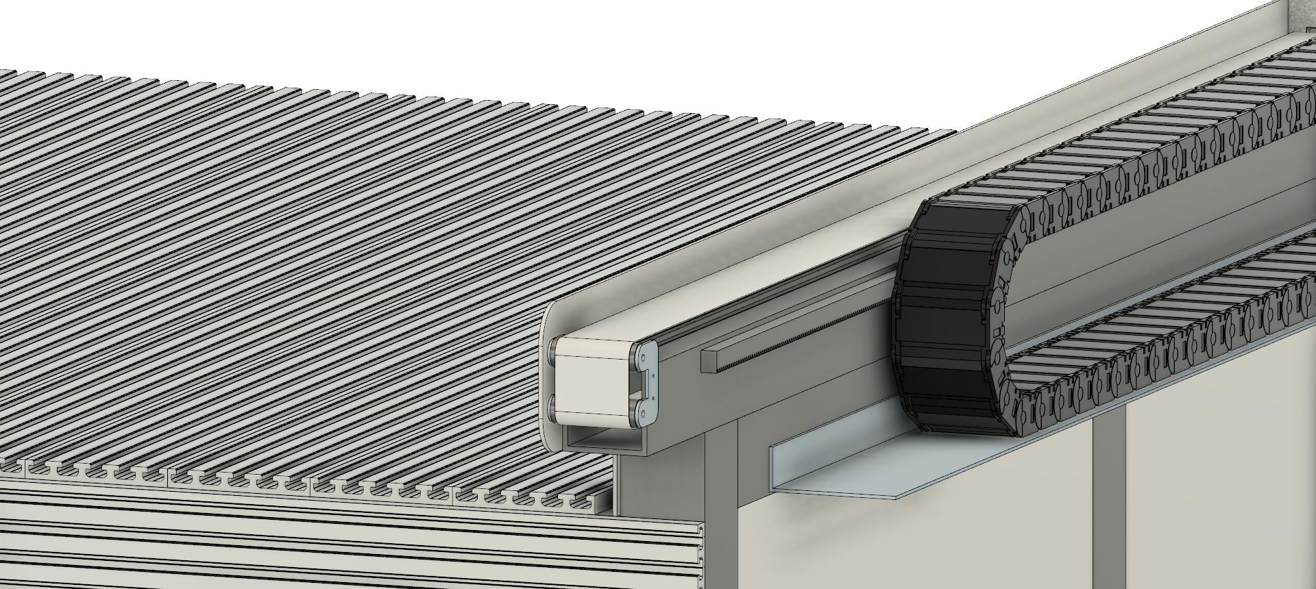

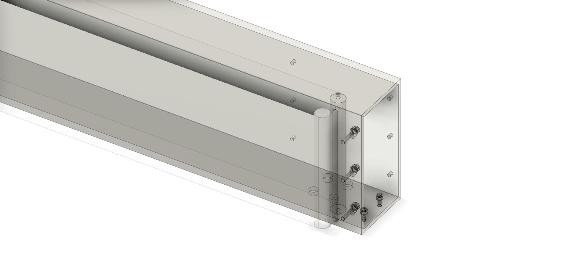

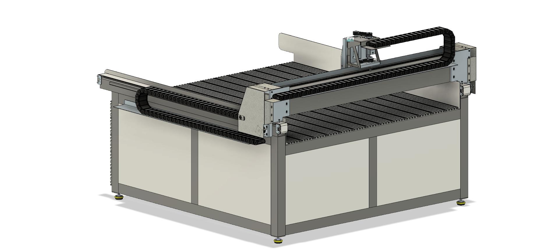

Продолжим, пока все молчат ))))))
Прикинул кабель-каналы, поставил ленточную защиту на ось Y
Вид спереди (2311 просмотров) <a class='original' href='./download/file.php?id=153694&mode=view' target=_blank>Загрузить оригинал (137.35 КБ)</a>
Вид спереди
Вид сзади (2311 просмотров) <a class='original' href='./download/file.php?id=153695&mode=view' target=_blank>Загрузить оригинал (130.53 КБ)</a>
Вид сзади
механизм крепления ленточной защиты (2311 просмотров) <a class='original' href='./download/file.php?id=153696&mode=view' target=_blank>Загрузить оригинал (372.75 КБ)</a>
