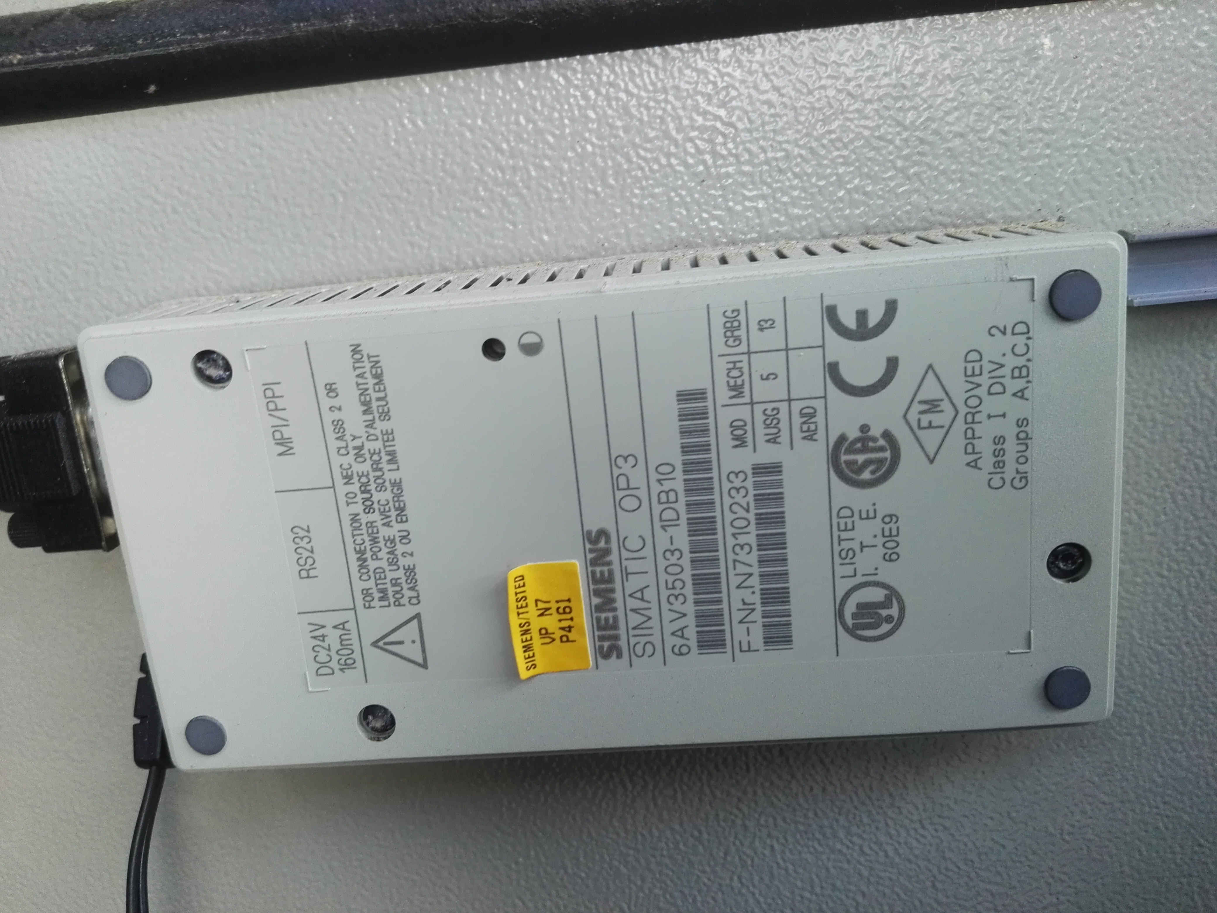

Всем доброго времени суток.
Прошу помощи знающих людей.
Я собираю фрезерный станок,и мне подарили электро-шкаф с множеством различных электро-компонентов.
Шкаф конечно слишком большой для моего станка,да и есть у меня уже шкаф нужных размеров,но совершенно пустой.
Вопрос заключается в том, что я могу использовать из того шкафа для своего станка,а что могу сразу выкинуть.
Я в электрике не очень силён по этому прошу вашей помощи.
Заранее спасибо за помощь.
IMG_20190413_163931.jpg (4455 просмотров) <a class='original' href='./download/file.php?id=160960&mode=view' target=_blank>Загрузить оригинал (3.1 МБ)</a>
IMG_20190413_164035.jpg (4455 просмотров) <a class='original' href='./download/file.php?id=160961&mode=view' target=_blank>Загрузить оригинал (2.99 МБ)</a>
IMG_20190413_164041.jpg (4455 просмотров) <a class='original' href='./download/file.php?id=160962&mode=view' target=_blank>Загрузить оригинал (3.43 МБ)</a>
IMG_20190404_183114.jpg (4455 просмотров) <a class='original' href='./download/file.php?id=160963&mode=view' target=_blank>Загрузить оригинал (3.17 МБ)</a>
IMG_20190404_183119.jpg (4455 просмотров) <a class='original' href='./download/file.php?id=160964&mode=view' target=_blank>Загрузить оригинал (3.41 МБ)</a>
IMG_20190413_164049.jpg (4455 просмотров) <a class='original' href='./download/file.php?id=160965&mode=view' target=_blank>Загрузить оригинал (3.25 МБ)</a>
IMG_20190404_183128.jpg (4455 просмотров) <a class='original' href='./download/file.php?id=160966&mode=view' target=_blank>Загрузить оригинал (3.75 МБ)</a>
IMG_20190404_183134.jpg (4455 просмотров) <a class='original' href='./download/file.php?id=160967&mode=view' target=_blank>Загрузить оригинал (3.74 МБ)</a>
