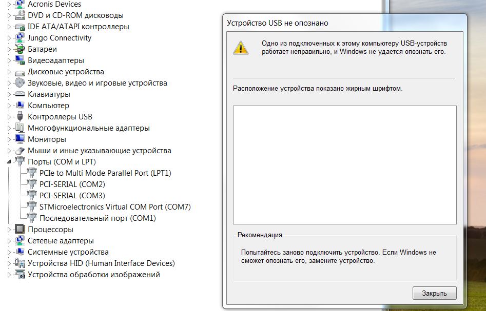

1. Есть проблема с установкой драйвера последовательного порта. Он ставится, то... см. скрин.
Com_port.JPG (4494 просмотра) <a class='original' href='./download/file.php?id=151499&mode=view' target=_blank>Загрузить оригинал (100.94 КБ)</a>
2. GX Developer на x64 не ставится. Все способы из инета попробовал, нет.
Поэтому пришлось поставить на виртуалку XP.
Там все встало нормально, но... нет связи с ПЛК.
Возможно потому, что в GX Developer указан последовательный USB, а в виртуалке его уже нет, там обычный COM.
А возможно потому, что порт криво встал на главную машину - см. выше.
Жду разъяснений.

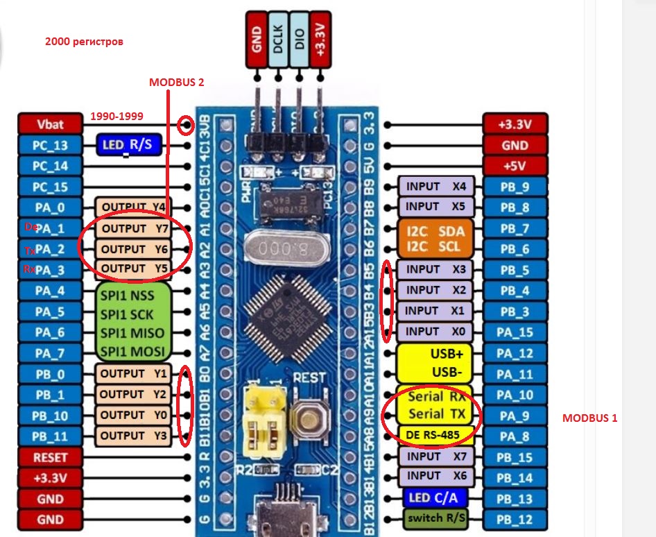

Итак, уважаемые коллеги, давайте теперь по порядку.
По поводу регистров - если к таблетке на вывод VBAT подключить батарейку, то вы сможете использовать регистры, значение которых поддерживается от батареи. В прошивке это 10 регистров, начиная с конца области данных регистров. В данной версии в вашем распоряжении 2000 регистров, то есть начиная с 1990 по 1999 регистры будут сохранять свои значения после отключения питания. Очень и очень мало - но хотя бы есть десяток. Я почему пишу 10, а не 9 - в полной версии один регистр мы используем для индикации того, что внешняя SRAM память инициирована.
Два порта будут только в пробной версии - в полной версии остался только один, потому что ресурсы пришлось отдать для I2C.
UART1 - PA9 TX,PA10 RX,PA8 DE. Скорость до 500 kbps.
UART2 - PA2 TX,PA3 RX, PA1 DE. Скорость до 500 kbps.
1-wire - PB10. Тут для использования требуется подтяжка на VCC резистором 4к7.
Настройка драйверов modbus RTU и 1-wire производится при помощи внешней утилиты - пока временно опубликую здесь в виде архива.Пока нет готового описания по настройке - будем в экстренном порядке готовить документы.

ART_ME писал(а):1. Есть проблема с установкой драйвера последовательного порта. Он ставится, то... см. скрин.
Вечер добрый.
После подключения платы у вас загорается светодиод на PC13? Если нет - то система не будет работать. Этот диод - это индикатор работы программы. Хотя, судя по скриншоту, у вас драйвер работает нормально и диод горит.
Попробуйте любым терминалом на любой скорости подключиться к СОМ порту 7 в вашей конфигурации. Если подключение будет удачным -то пошлите любой символ. Если в ответ получите 0х15 - то всё гуд.
А что вам показывает система при установке GX Developer? Просто у меня 0x64 система, и GX Developer я использую вовсю.

Greeds74 писал(а):Попробуйте любым терминалом на любой скорости подключиться к СОМ порту 7 в вашей конфигурации. Если подключение будет удачным -то пошлите любой символ. Если в ответ получите 0х15 - то всё гуд.
Спасибо, попробую.
Запуск любого setup вызывает его появление в диспетчере задач и более ничего. Причем не только из вашего пакета, но и из имеющегося у меня. В инете такие случае описаны, и тоже с нулевым результатом. Мицу говорит, что для x64 нужен GX Developer версии не ниже 8.91
Последний раз редактировалось ART_ME 30 ноя 2018, 08:05, всего редактировалось 1 раз.
Никогда не спорьте с дураками. Они опустят Вас до своего уровня и победят за счет опыта.
ART_ME
Сообщения: 394
Зарегистрирован: 17 ноя 2015, 18:05
Репутация: -40
Re: ПЛК Mitsubishi Melsec FX2N из 100 руб. платы STM32blue p
Сообщение ART_ME »
Greeds74 писал(а): Попробуйте любым терминалом на любой скорости подключиться к СОМ порту 7 в вашей конфигурации. Если подключение будет удачным -то пошлите любой символ. Если в ответ получите 0х15 - то всё гуд.
Да, на физической х64 терминал стабильно дает отклик NAK (0х15 насколько я понимаю).
А вот та же самая операция под виртуалкой ХР отклика не дает никакого.
По идее виртуалка тоже должна драйвер запрашивать на это соединение, но она это USB-подключение не видит, т.к. в физической машине оно уже идет как физический порт COM. А в GX Developer нет подключения к физическому порту COM.
Однако проблема! :thinking:

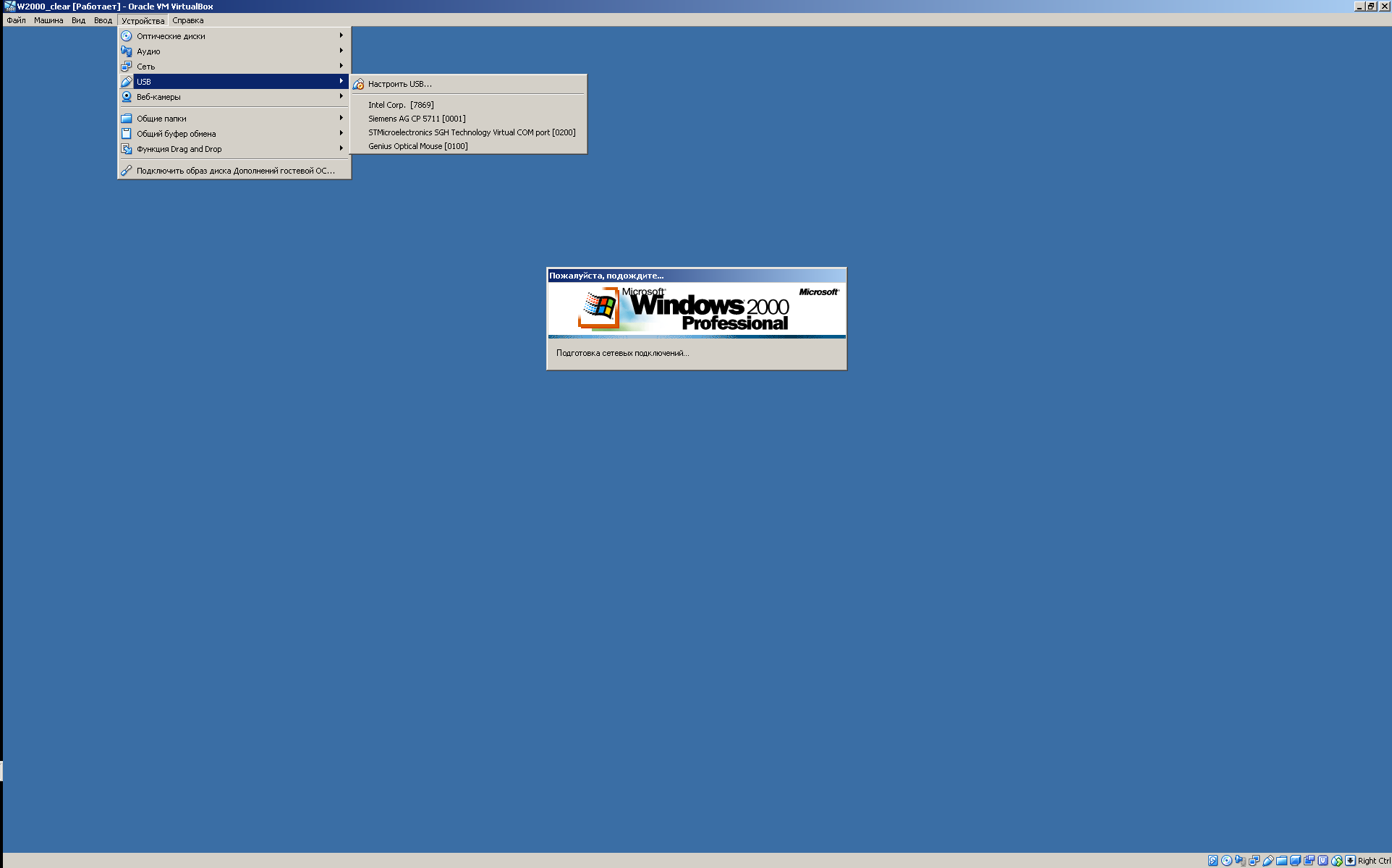

День добрый! Если у вас виртуалка VirtualBox - то нет проблем, просто выберите Устройства-USB- и STMicroelectronics Virtual COM port.
Точно так же установите дрова и всё- будет работать.

Greeds74 писал(а):День добрый! Если у вас виртуалка VirtualBox - то нет проблем, просто выберите Устройства-USB- и STMicroelectronics Virtual COM port.
У меня "варя".
И в ней не получается выбрать "Устройства-USB- и STMicroelectronics Virtual COM port" так как такого устройства USB в родительской системе нет.
То есть в диспетчере устройств при подключении карты STM32 новый порт COM появляется, а новое устройство USB - нет.
Поэтому я не могу и дрова на XP поставить - не на что ставить.
Сомневаюсь, что VirtualBox, в отличие от "вари", видит то, чего нет в родительской системе.

Мы используем именно COM порт, но импортировать надо устройство именно USB. Ниже скриншот запуска системы
Скриншот (4415 просмотров) <a class='original' href='./download/file.php?id=151529&mode=view' target=_blank>Загрузить оригинал (74.25 КБ)</a>
Скриншот
Тут остаётся только поставить галочку напротив STMicroelectonics - и всё, порт будет отключён от материнской системы и переключен на гостевую.

Да, это что-то у меня не так с варей - она вообще USB не видит.
Буду разбираться....

Разобрался.
Служба VMUSBArbService оказалась почему-то выключена. Не в первый раз кстати.
Короче, все заработало.
Поэтому просьба подправить итоговую картинку, т.к. у вас указано, что PB10 - 1 wire.

Чтобы не было путаницы - то, что на картинке, это для полной версии.
Для версии свободной будет вот так -
Y0 PA7
Y1 PB0
Y2 PB1
Y3 PB11
Y4 PA0
Y5 PA4
Y6 PA5
Y7 PA6
X0 PA15
X1 PB3
X2 PB4
X3 PB5
X4 PB9
X5 PB8
X6 PB7
X7 PB6
UART1
RX -PA10
TX -PA9
DE(RS485) -PA8
UART2
RX -PA3
TX -PA2
DE(RS485) -PA1
Onewire
BUS - PB10
Обязателен резистор подтяжки 4к7 на Vcc
PC13 – выход разрешения выходных каналов. Активный уровень – низкий

Дык вроде бы было сказано, что версия free имеет только 4 порта на вход и 4 порта на выход.
Или это уже не так, и сейчас 8 портов на вход и 8 на выход?
Greeds74
Сообщения: 21
Зарегистрирован: 29 ноя 2018, 08:02
Репутация: 8
Откуда: Новороссийск
Сообщение Greeds74 »
Насчёт 4 входов и выходов всё верно - просто я не стал убирать выхода и входа, чтобы было их хотя бы обозначение.
ART_ME
Сообщения: 394
Репутация: -40
Сообщение ART_ME »
В итоге для версии свободной так?
Y0 PA7
Y1 PB0
Y2 PB1
Y3 PB11
X0 PA15
X1 PB3
X2 PB4
X3 PB5
MODBUS 1
RX -PA10
TX -PA9
DE(RS485) -PA8
MODBUS 2
RX -PA3
TX -PA2
DE(RS485) -PA1
Onewire
BUS - PB10
Обязателен резистор подтяжки 4к7 на Vcc[/quote]
