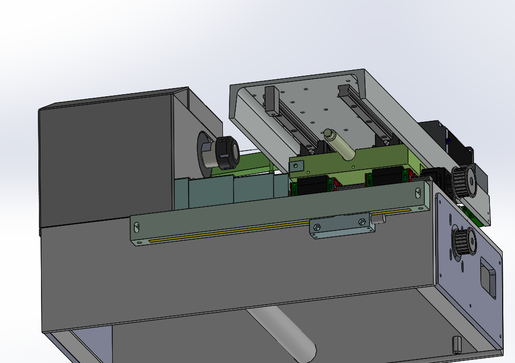

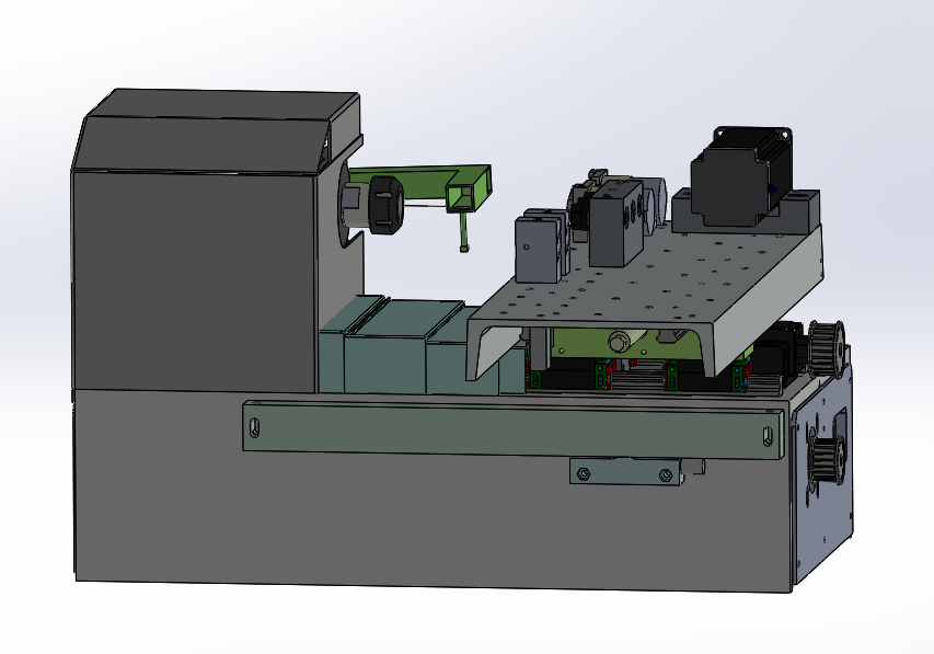

С нового года произошли некоторые изменения. Планировалось на новогодних праздниках заниматься токарным. Но тут бац поменялась концепция. Вместо мелкого универсального потребовался станочек с вполне конкретными характеристиками.
А именно отбработка пруткового цветмета . диаметр прутков до 10мм. Токарные и иногда токарно-фрезерные работы. потому на праздниках был переделан проект.
Он превратился в такой:
Скриншот 2019-04-04 10.44.37.png (3863 просмотра) <a class='original' href='./download/file.php?id=160300&mode=view' target=_blank>Загрузить оригинал (105.58 КБ)</a>
Скриншот 2019-04-04 10.45.01.png (3863 просмотра) <a class='original' href='./download/file.php?id=160301&mode=view' target=_blank>Загрузить оригинал (155.57 КБ)</a>
Далее найду и буду выкладывать фото и видео процесса сборки. Управление попробую как и планировал ранее оставить LCNC. Если не получится победить- поставлю kflop.

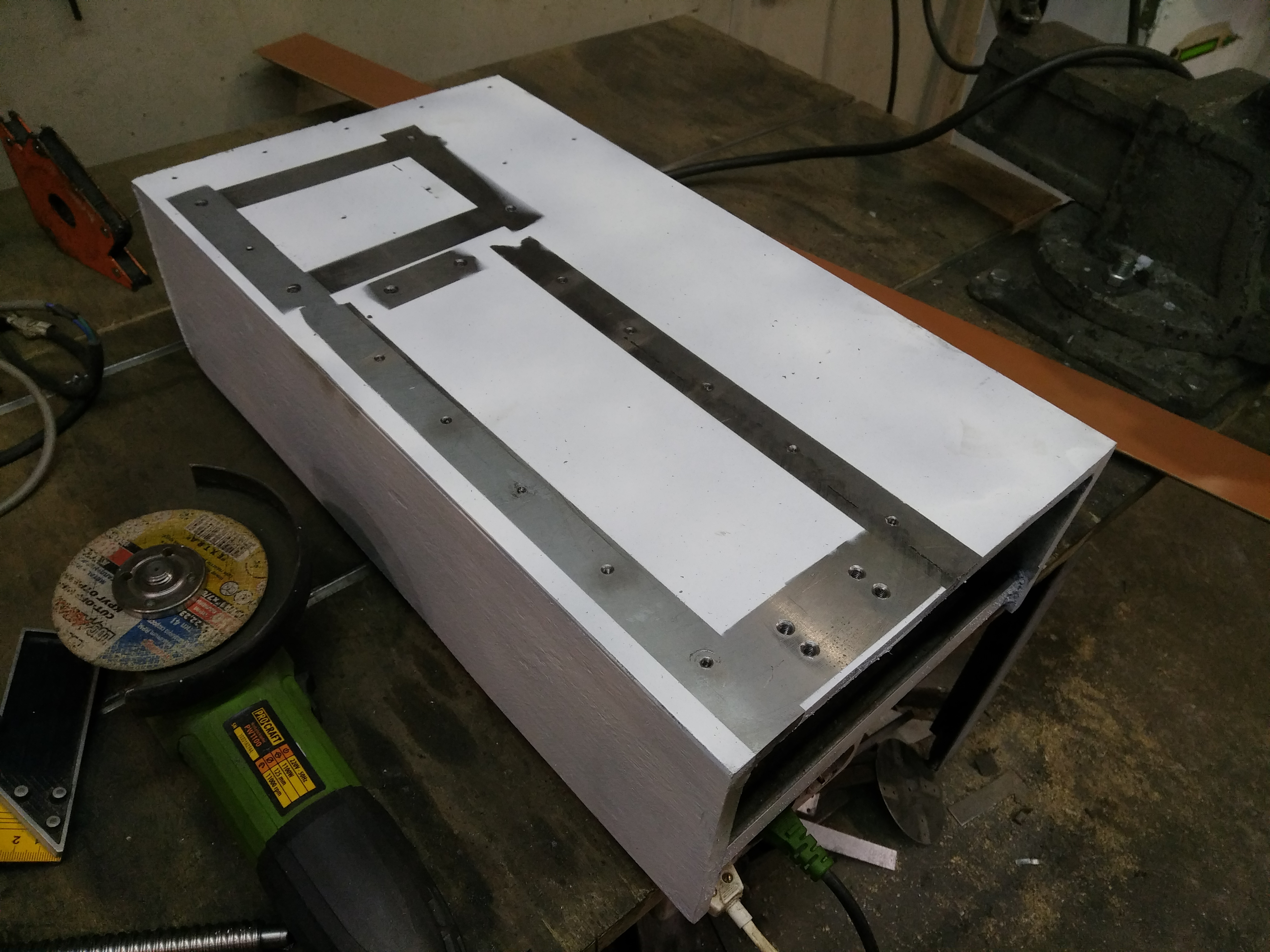

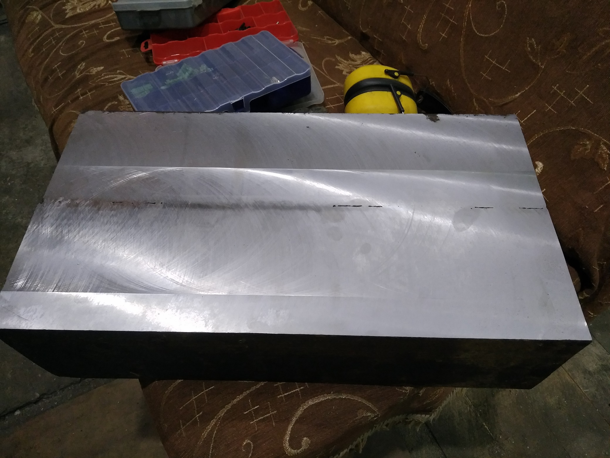

Сначала сварил из 140 уголка (толщина стенки 10мм) основание. И отдал на фрезеровку.
Получилась такая штука.

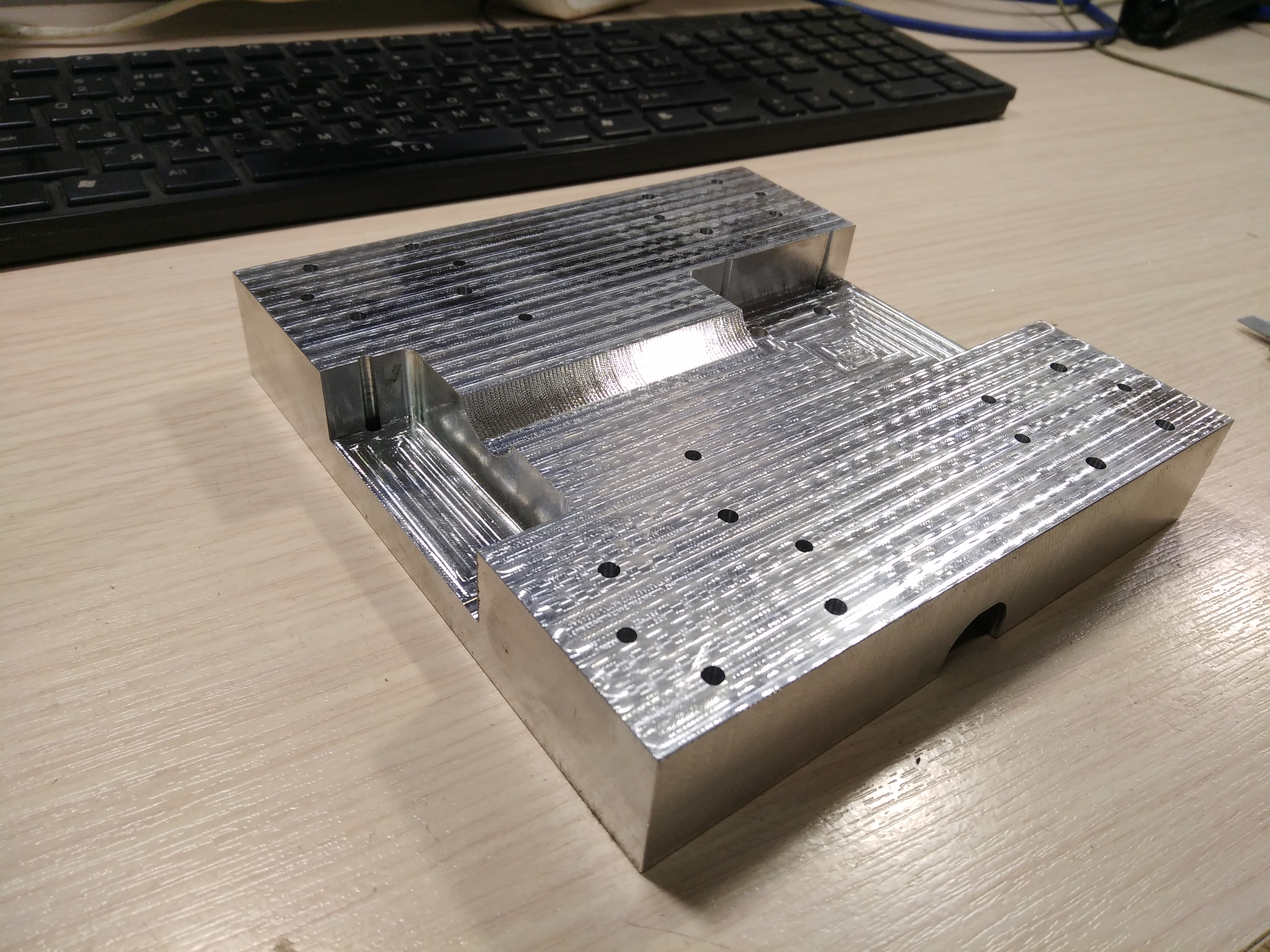

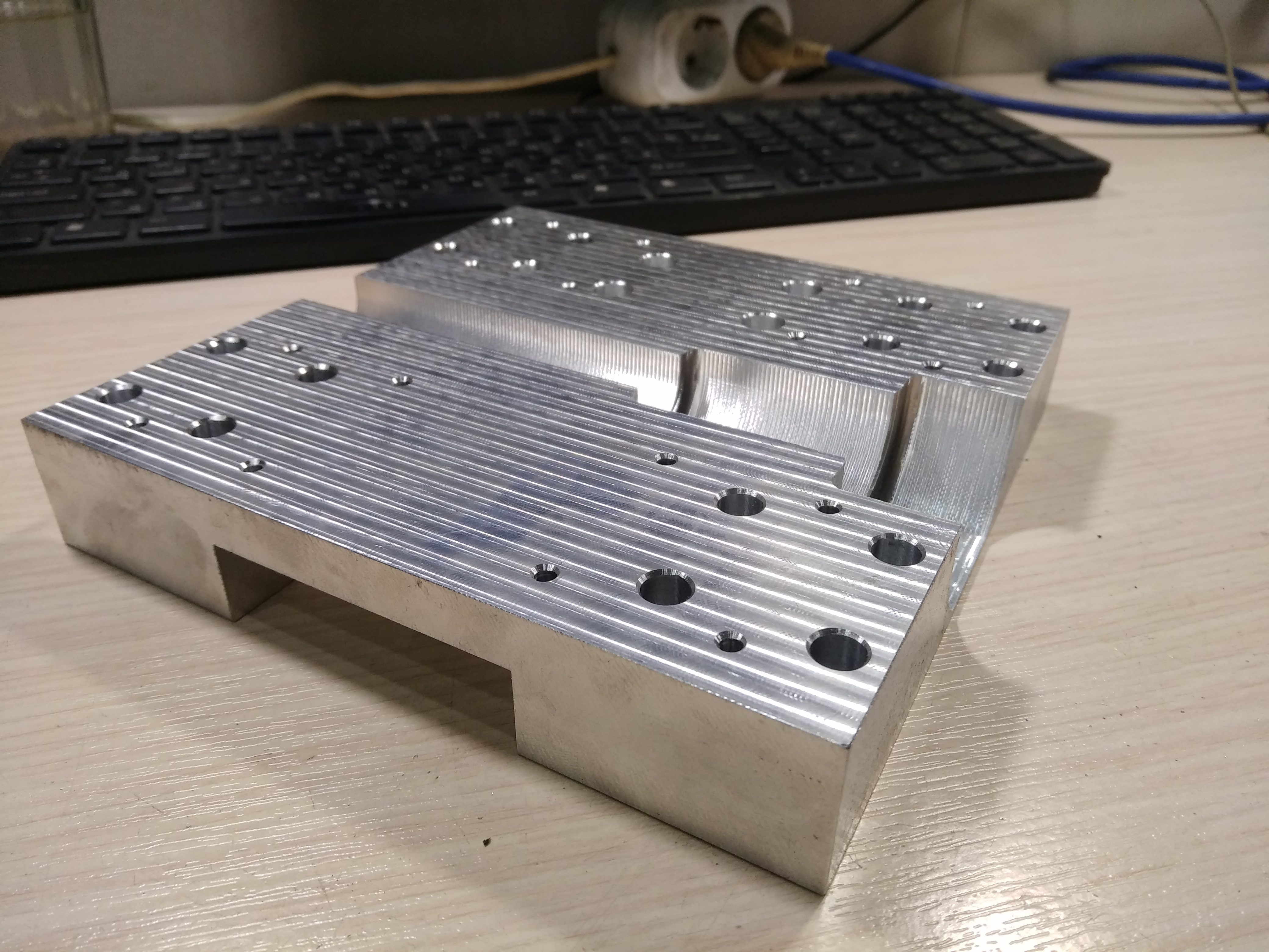

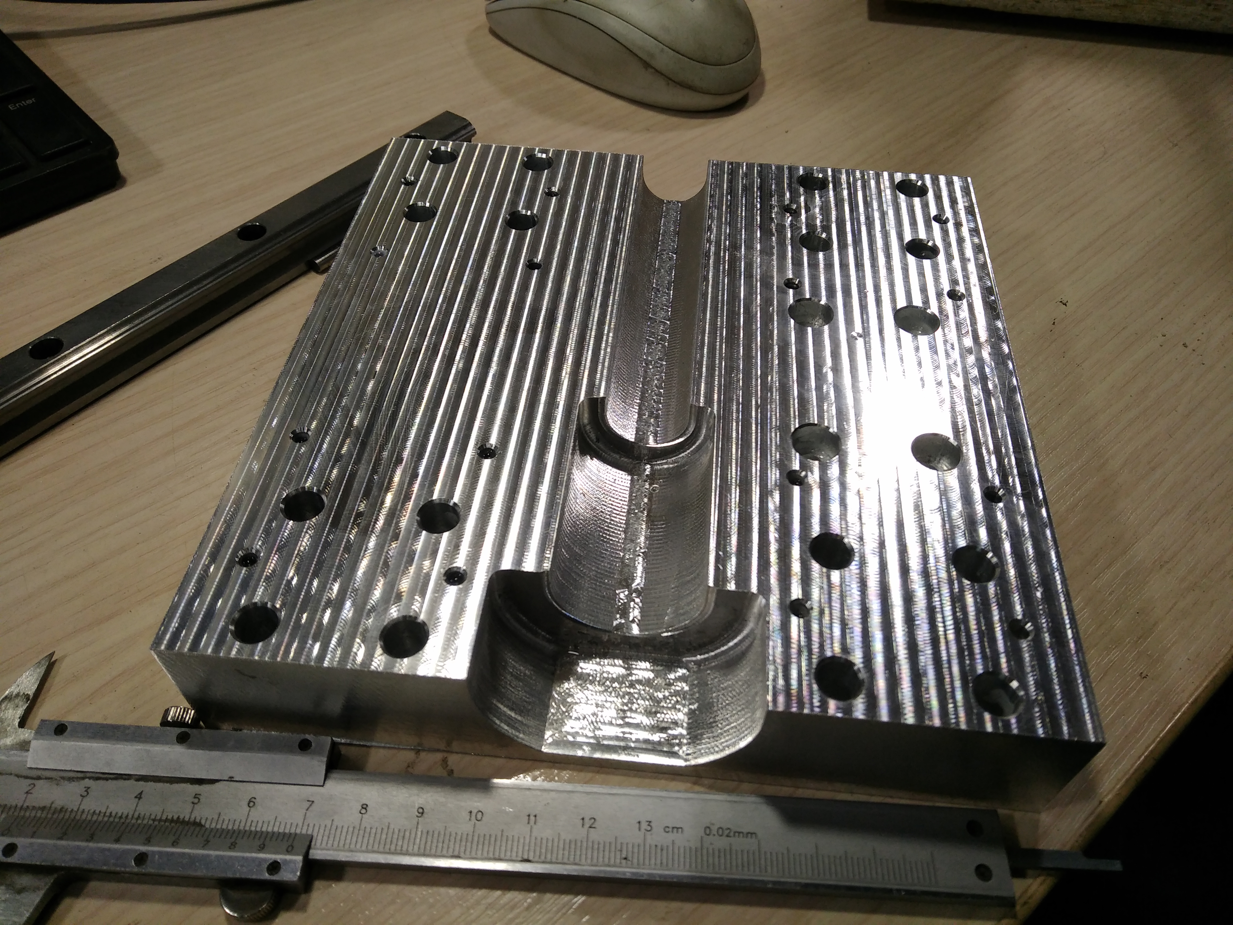

Пока ее делали сделал переходную плиту :
IMG_20190210_212923.jpg (3857 просмотров) <a class='original' href='./download/file.php?id=160304&mode=view' target=_blank>Загрузить оригинал (5.11 МБ)</a>
IMG_20190210_230642.jpg (3857 просмотров) <a class='original' href='./download/file.php?id=160305&mode=view' target=_blank>Загрузить оригинал (4.73 МБ)</a>
IMG_20190210_230659.jpg (3857 просмотров) <a class='original' href='./download/file.php?id=160306&mode=view' target=_blank>Загрузить оригинал (4.15 МБ)</a>
Стоять будет примерно так :

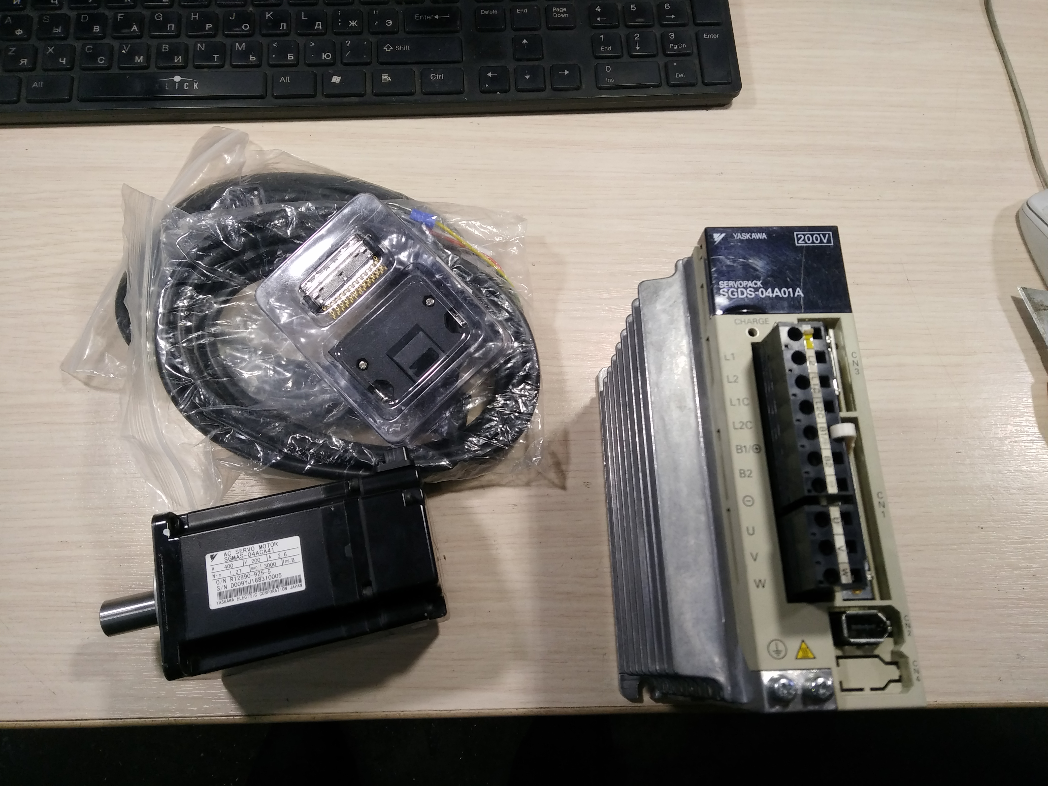

После был куплен сервопривод:
IMG_20190211_185955.jpg (3835 просмотров) <a class='original' href='./download/file.php?id=160318&mode=view' target=_blank>Загрузить оригинал (3.86 МБ)</a>
в качестве привода шпинделя... И благополучно сожжен :hehehe:
Восстановление описывал в этой теме: http://www.cnc-club.ru/forum/viewtopic.php?f=41&t=22011
Сильно переживал за мощность . Не знал, хватит ли момента для точения. Вариант был или 750Вт китайская серва или 400Вт sigma3. Остановился на sigma3.
Забегая вперед скажу, что на таких маленьких диаметрах точит сталь со съемом 0,5мм на сторону и нагрузка около 65-90% (по показаниям sigmawin), а вот точить планшайбу из алюминия с диаметром 100мм пришлось по 0,03мм за проход!

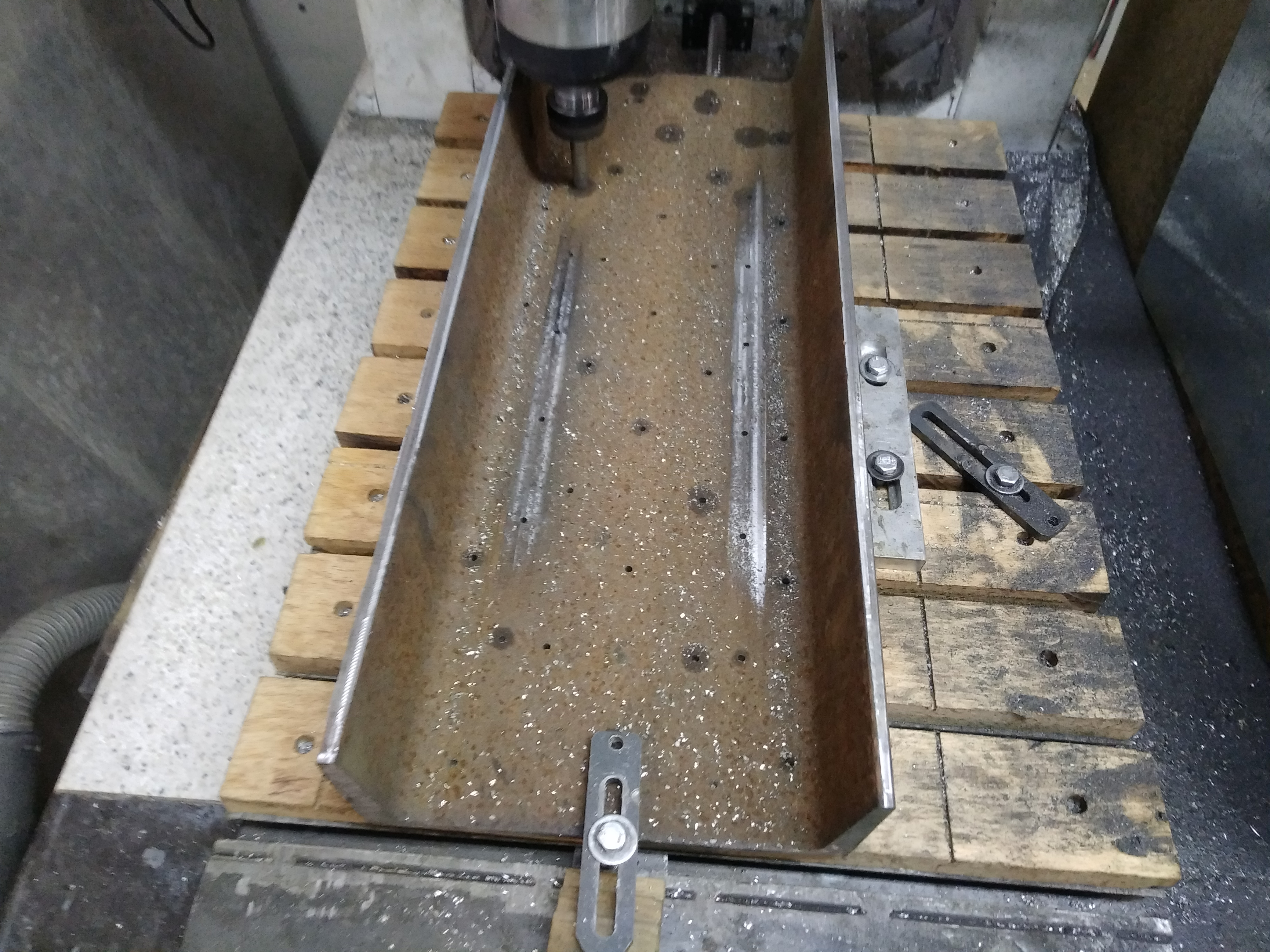

Далее . сварил "подставку" под шпиндель и подготовил поверхность 1-зубой фрезой 10мм.
IMG_20190216_181917.jpg (3830 просмотров) <a class='original' href='./download/file.php?id=160319&mode=view' target=_blank>Загрузить оригинал (5.31 МБ)</a>

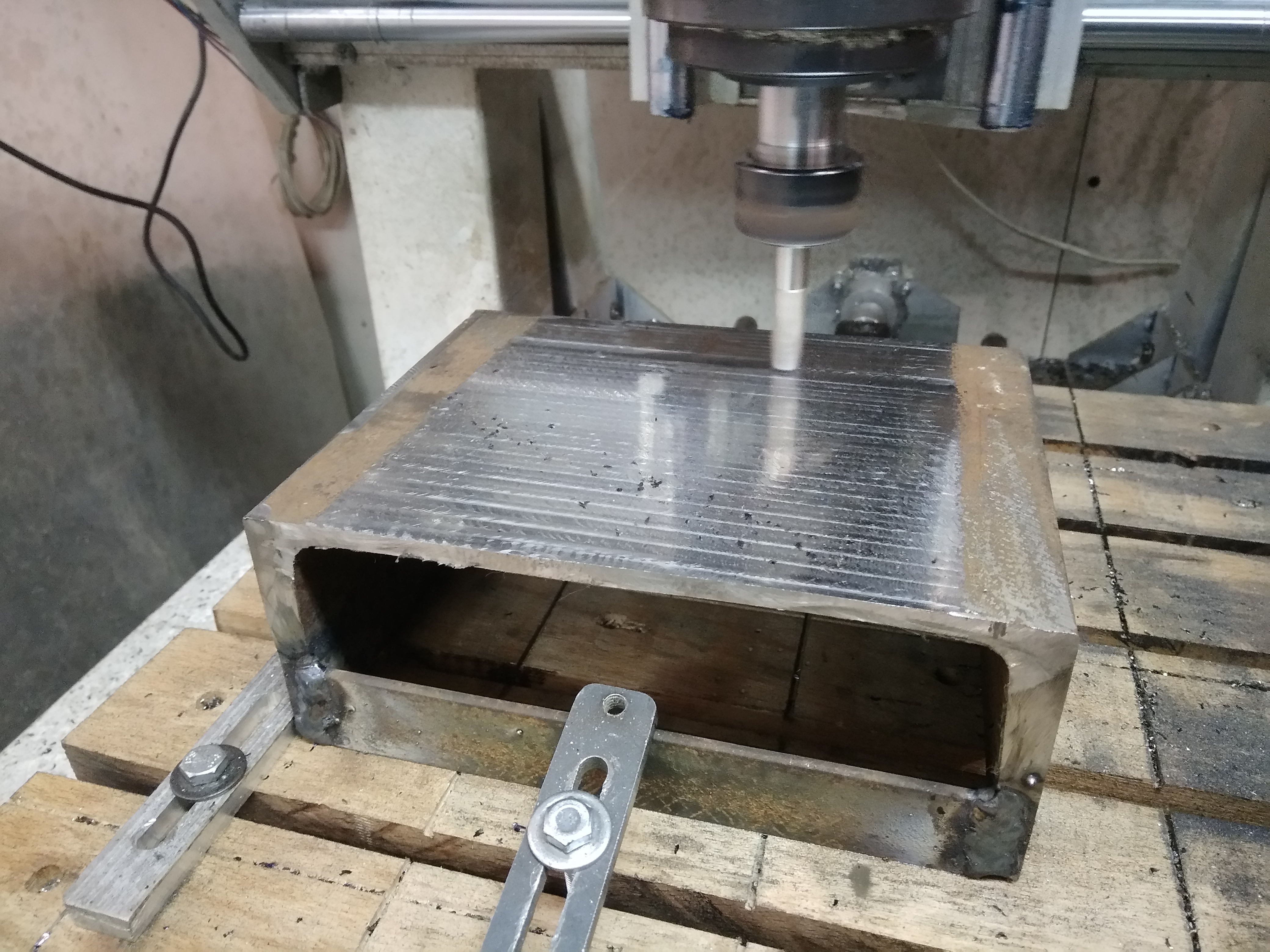

В качестве оси X думал использовать Алюминиевую плиту толщиной 40мм . Но такой в наличии не оказалось. Да и расположение отверстий (с каким шагом будет удобно) было пока не понятно. Потому взял швеллер 180мм шириной , погнул его в солиде и результат мне понравился. С моими режимами с ней ничего не происходит . Тем более что рез происходит прямо над каретками.
Потому начал готовить поверхность под рельсы. Отдавать на фрезеровку и ее - если честно задушила ЖАБА. (цена вопроса 3000р.) Решил сделать самостоятельно потихонечку. Так как фрезер мелкий и совсем не по стали. Процесс занял около 3 часов. съем был кажется по 0,02.
IMG_20190216_154705.jpg (3830 просмотров) <a class='original' href='./download/file.php?id=160320&mode=view' target=_blank>Загрузить оригинал (5.03 МБ)</a>

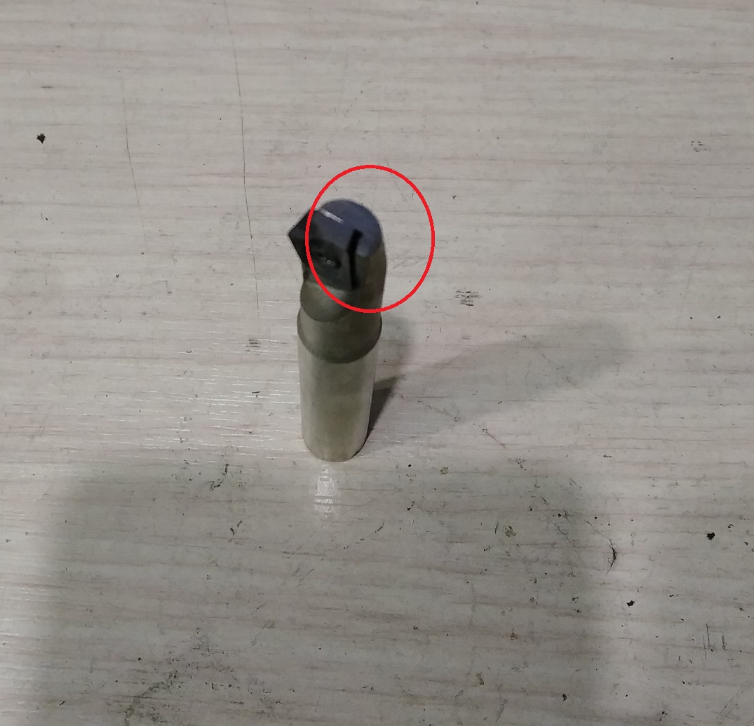

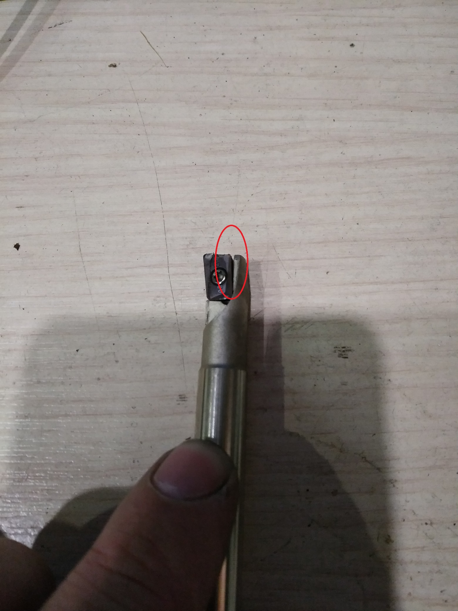

Фрезу пришлось переточить (пластинку) под бритву на мелком алмазе. Штатная заточка -сильно тупая была.
Кстати тут момент выплыл что не все державки одинаково полезны. мне попалась какая то ерунда . Пластинка при установке может прилегать либо к одной, либо ко второй стороне.
IMG_20190216_215938.jpg (3830 просмотров) <a class='original' href='./download/file.php?id=160321&mode=view' target=_blank>Загрузить оригинал (628.64 КБ)</a>
IMG_20190216_220027.jpg (3830 просмотров) <a class='original' href='./download/file.php?id=160322&mode=view' target=_blank>Загрузить оригинал (239.92 КБ)</a>

Taganrog писал(а):Сильно переживал за мощность . Не знал, хватит ли момента для точения. Вариант был или 750Вт китайская серва или 400Вт sigma3. Остановился на sigma3.
1к1 что ли передача ???

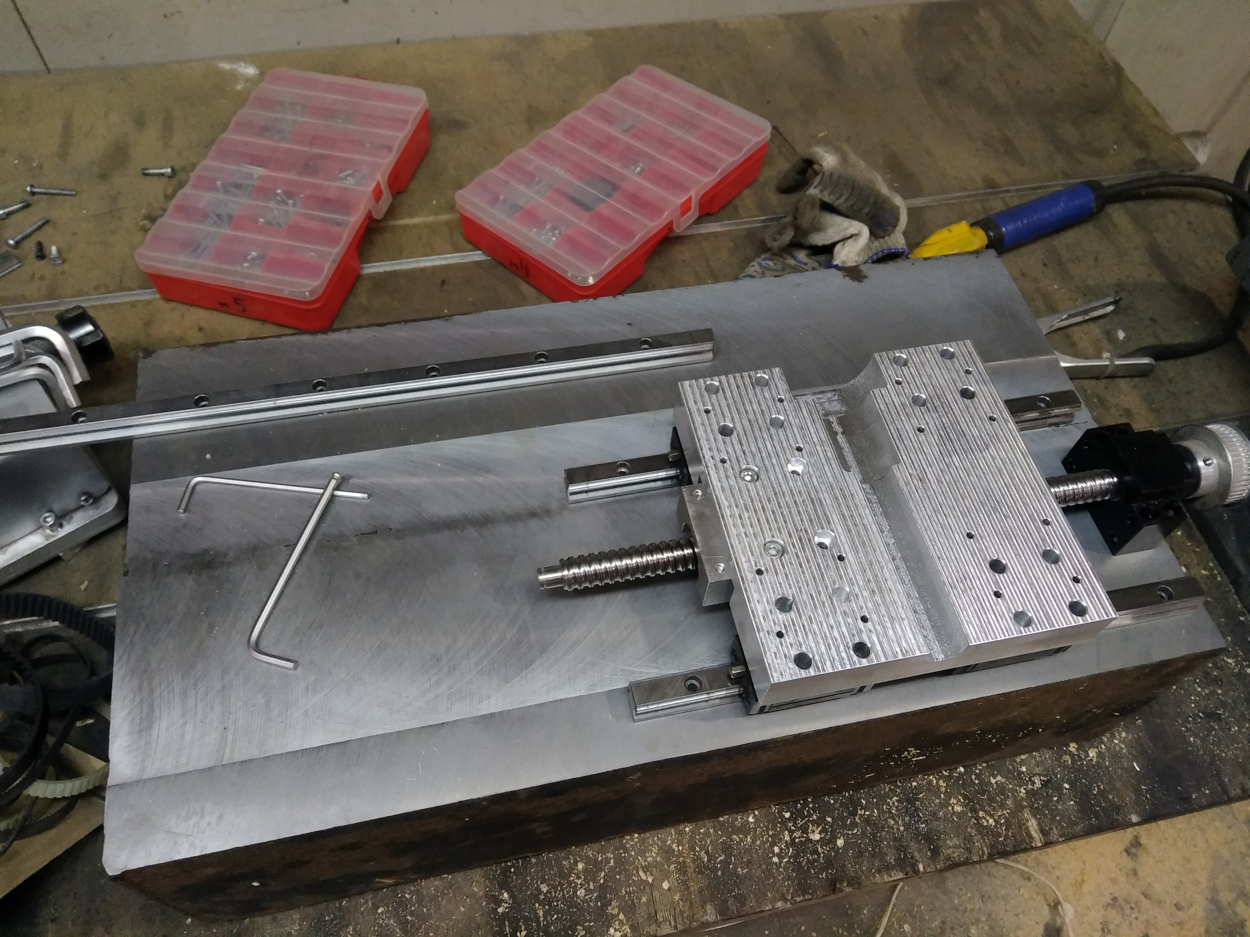

После последовало небольшое облагораживание:
IMG_20190220_204946.jpg (3825 просмотров) <a class='original' href='./download/file.php?id=160324&mode=view' target=_blank>Загрузить оригинал (4.14 МБ)</a>
И установка рельс. Установка получилась с достаточной точностью. Я доволен. :)
Вот проверка обоих осей:

Hanter писал(а):1к1 что ли передача ???

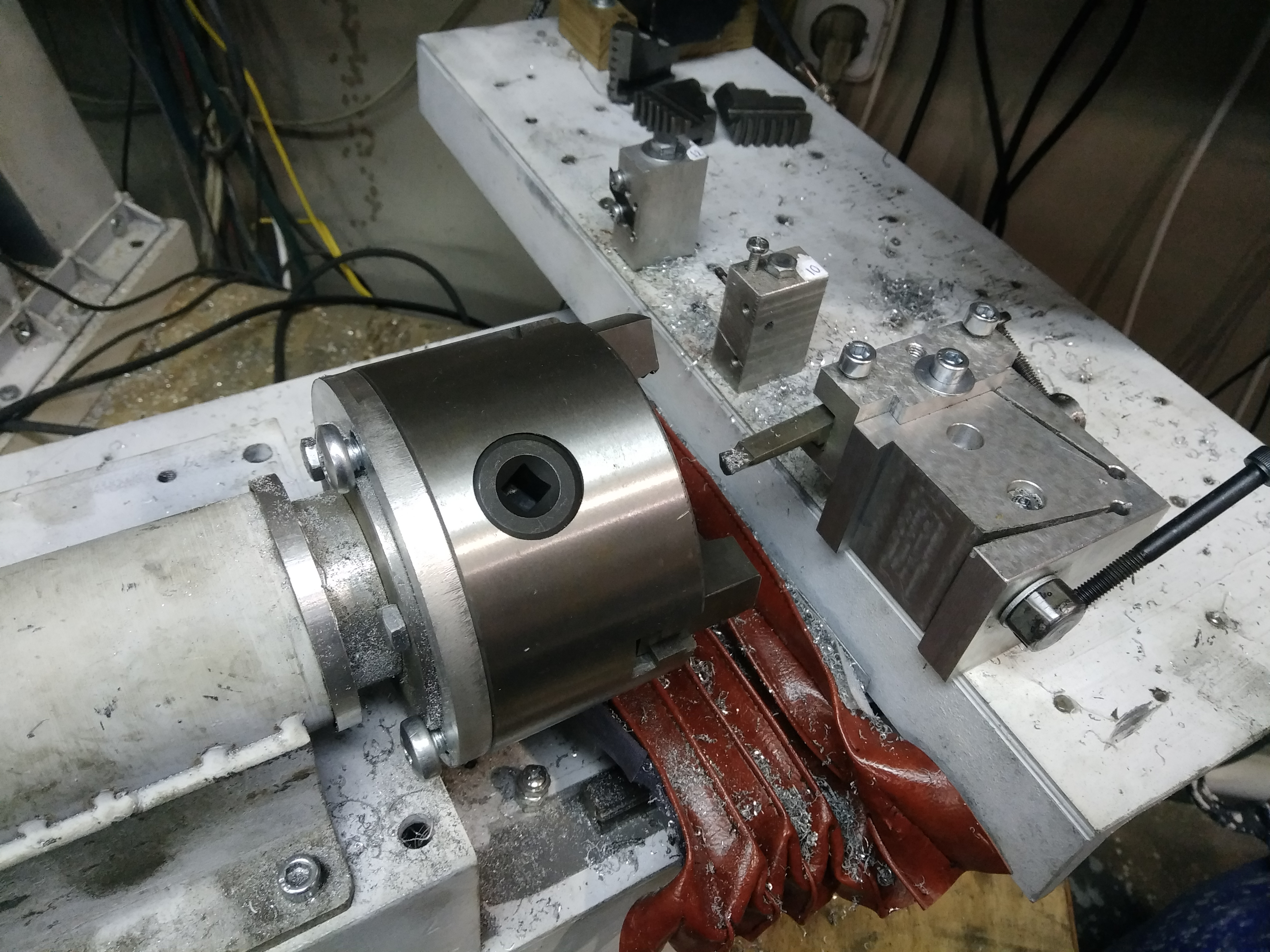

Теперь да. Но тогда стояли шестерни 18 зубов на серве /30 на шпинделе. Планшайбу делал для установки временно такого патрона :
IMG_20190324_210607.jpg (3823 просмотра) <a class='original' href='./download/file.php?id=160325&mode=view' target=_blank>Загрузить оригинал (4.58 МБ)</a>
чтоб расточить самодельные шкивы.
Re: Балконный токарный по цветмету
Taganrog писал(а):Теперь да. Но тогда стояли шестерни 18 зубов на серве /30 на шпинделе.
странно.. у меня 1.5 к 1 сделано. правда я 100 мм не точил, но под 80ый патрон нержавеющую планшайбу протачивал. по паре десяток снимал спокойно.
