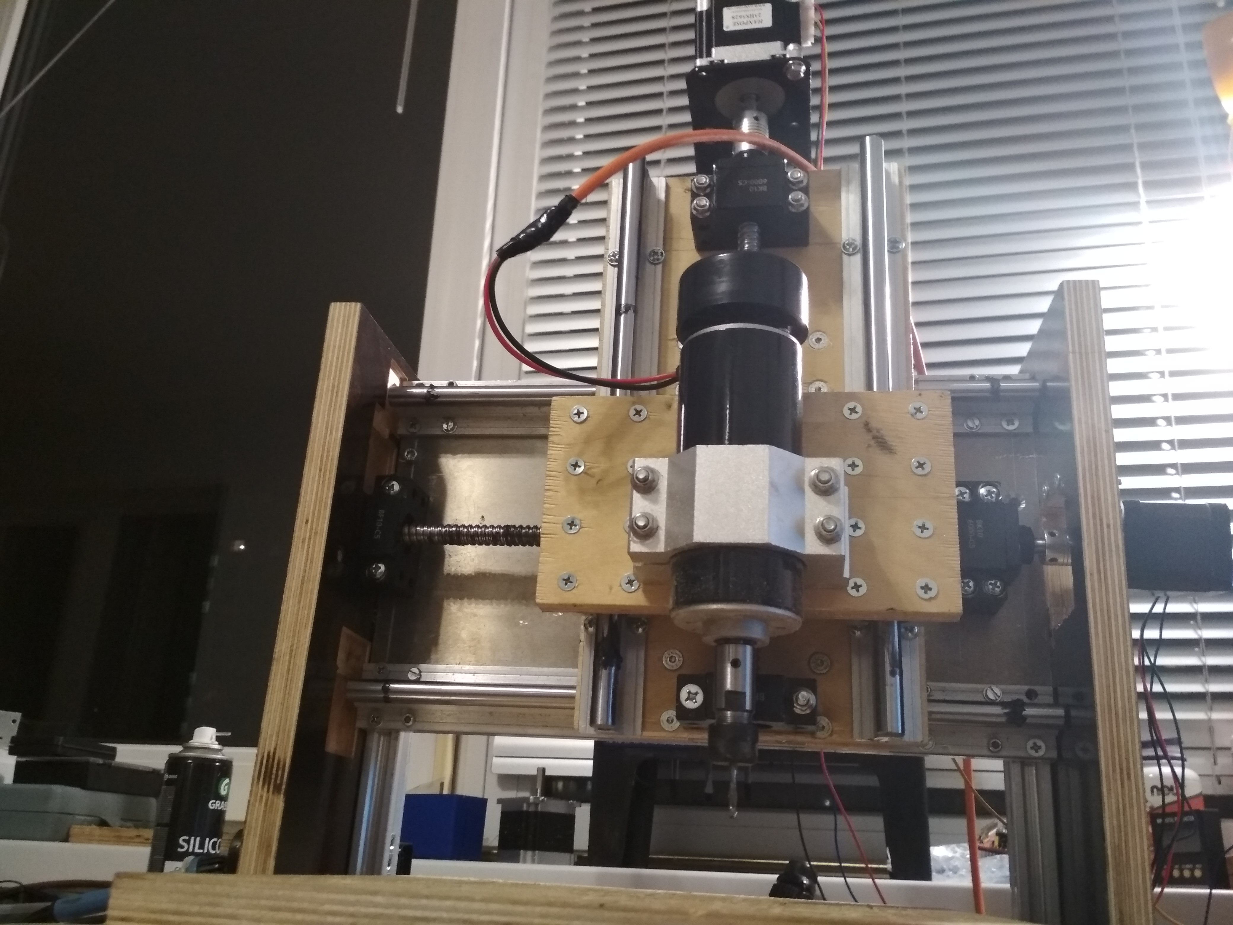

Проапгрейдили станок до версии 1.5:
Установили боковинки из ламинированной фанеры 18мм
Пластину крепления рельс по оси которая идет слева на право(одни говорят Y, другие X, хз как правильно) заменили на люминий 12мм
Ось Z в виде купленного модуля на основе профиля 20х20 заменили на "классически" вариант компоновки на базе SBR12 и SFU1204
Направляющие (висячие 8мм) по оси которая от меня уходит вперед, заменили на SBR 12.
В планах, все пластины крепления перевести на люминий, а вот про замену боковинок на люминь не уверен, уж больно хорошо гасит вибрации фанера. Так же осталось последний трапецивидный винт заменить на SFU1204 и поставить 1,5Квт (уже прибыл в мой город). Ну и концевые датчики на все оси, но это будет версия 2.0.
После апгрейда до 1.5, стало гораздо веселее, раньше проходил 2-х заходной фрезой 3.175 на скорости 250 с заглублением 0,75. Теперь Заглубление 1,5 скорость 500 вообще без напряга. Но отсюда у меня вопрос. Дело в том, что визуально разница между скоростью 300 и 500 хорошо заметна, а вот между 500, 700, 1000 вообще не вижу. У меня такое чувство что больше 500 почему то не могу разогнаться. В GRBL выставил макс скорость 1000, но ничего не меняется. Ни страшных звуков пропуска шагов ни реального отличия от скорости 500 на 1000 не вижу :(
Читал, что вроде можно поднять напряжение питания драйверов. У меня сейчас драйверы DRV8825 питаются от 12В. На движках выставлен ток 1.4 при максимальном 1.7. Может стоит попробовать БП на 24 или 36В?
И еще вопросик, какой микрошаг лучше (лучше дял моего варианта станка) выставить? Сейчас стоит 1/4, но дрова поддерживают до 1/32

daemon78 писал(а): На движках выставлен ток 1.4 при максимальном 1.7. Может стоит попробовать БП на 24 или 36В?
Это не повлияет на задание скорости. 500 мм/мин от тысячи отличается и на взгляд тоже в 2 раза. хорошо заметно.
Если бы не хватало напряжения драйверам то двигатели уходили бы в срыв не развивая нужного момента. В вашем случает что то не так с генерацией импульсов ШАГ. А что именнно смотреть надо настройки софта или настройки GRBL.

Ок, понятно попробую заменить плату управления драйверами, у меня как раз прибыла от KeyStudio.
А на что влияет увеличение напряжения на драйверах?

Re: Первый станок "Кусака 1" и куча вопросов
Сообщение Леонид Владимирович »
По-моему, скорость задаётся программно и с напряжением питания драйверов не связано.
А вот недостаточное напряжение питания приведёт к быстрому падению момента с ростом скорости и, как следствие, к пропуску шагов, а то и к остановке двигателя. Думаю, 36 вольт. Да и ток может выставить побольше, если температура двигателя позволяет - и момент повысите и допустимые ускорения. Для двигателя 2,8А при полношаговом режиме и одновременной загрузке 2 обмоток ставлю обычно 3,0 - 3,2 А, чтобы выжать из двигателя всё (больше ток увеличивать смысла нет, ибо магнитопровод переходит в насыщение).
Про микрошаг. Переходя с 1/4 на 1/32 ничего не потеряете, в идеальном случае вообще синусоидой питать.

Ок, понял, спасибо.
Температура позволяет поднять ток, сейчас на балконе -10, халявное охлаждение :)
