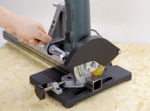

поддержу версию с болгаркой или торцовой пилой
к болгарке купить приспособу
store_apendix_big24238_16647[1].jpg (4229 просмотров) <a class='original' href='./download/file.php?id=8250&mode=view' target=_blank>Загрузить оригинал (26.86 КБ)</a>
сделать защиту побольше и резать с водой.
быстро, ровно, без пыли и вони.

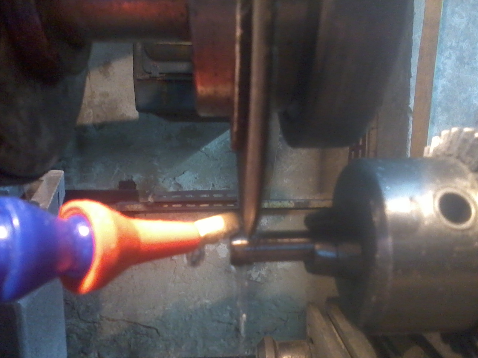

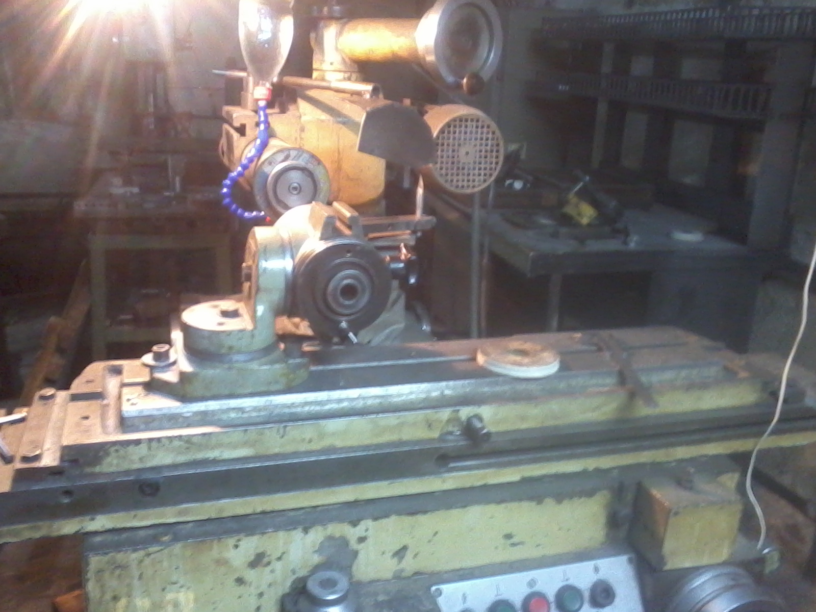

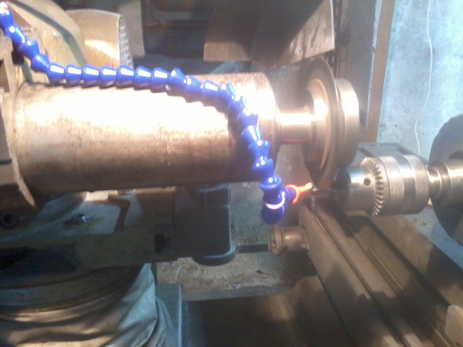

Надо было сегодня отрезать шайбы для регулировки клапанов в моем мотоцикле)
Твердость 58-60 HRC .
Отрезал на заточном станке, как и было ранее сказано. Чтоб ненароком не отпустить металл пришлось подавать сож капиллярным способом ( тонкой струечкой и самотеком.)
Чтоб рез был идеально ровный, опускал круг и вращал заготовку одновременно (заготовку вращал рукой) Орезка 7.5 мм заняло 1 минуту.
