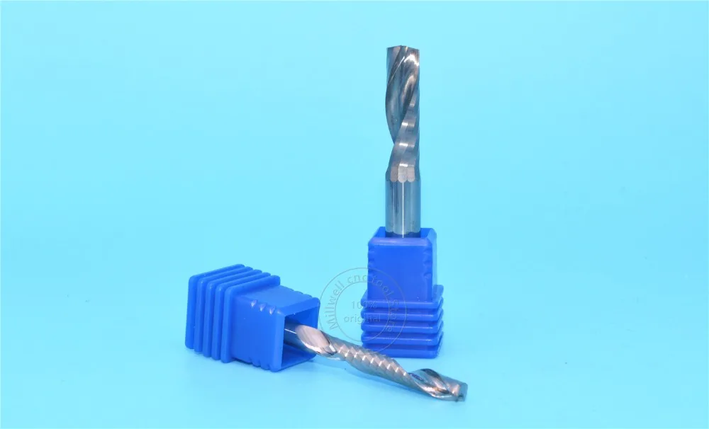

AVK74 писал(а):Фанеру отлично кроит 1\8 кукуруза с покрытием золотым, типа карбид титана или что такое.
Я не знаю, на долго ли хватит этой 6х17 однозаходной фрезы, но пока 1/8" кукуруза "с покрытием золотым" ни в какое сравнение не идёт с этой фрезой. Мне скоро придёт 6мм кукуруза, тогда смогу сравнить однокласников. Но пока я делаю ставку на однозаходную. Хоть и кроил фанеру кукурузой до этого пол года.

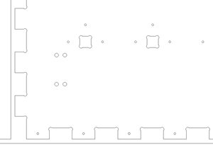

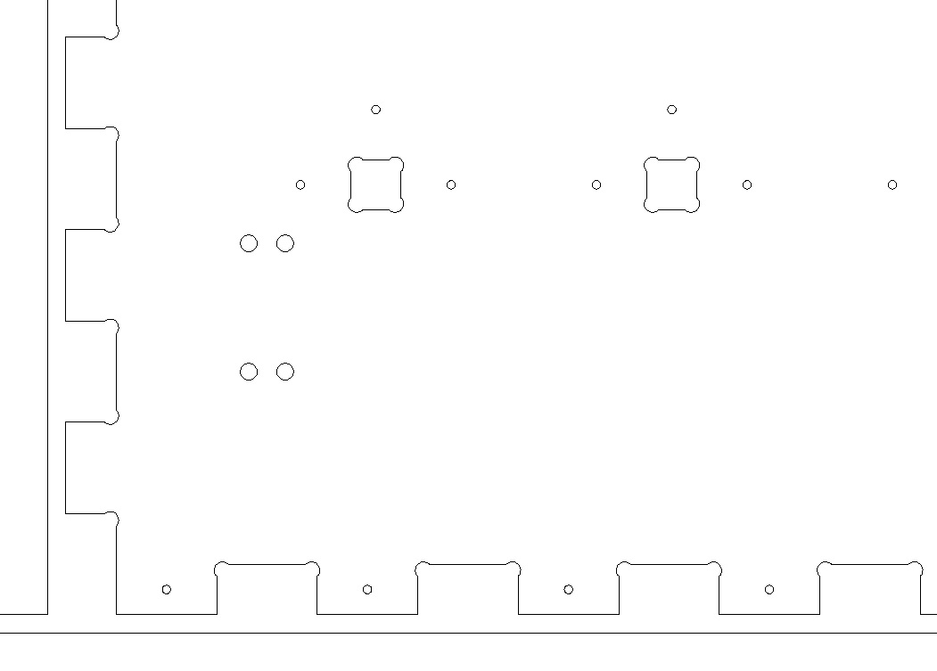

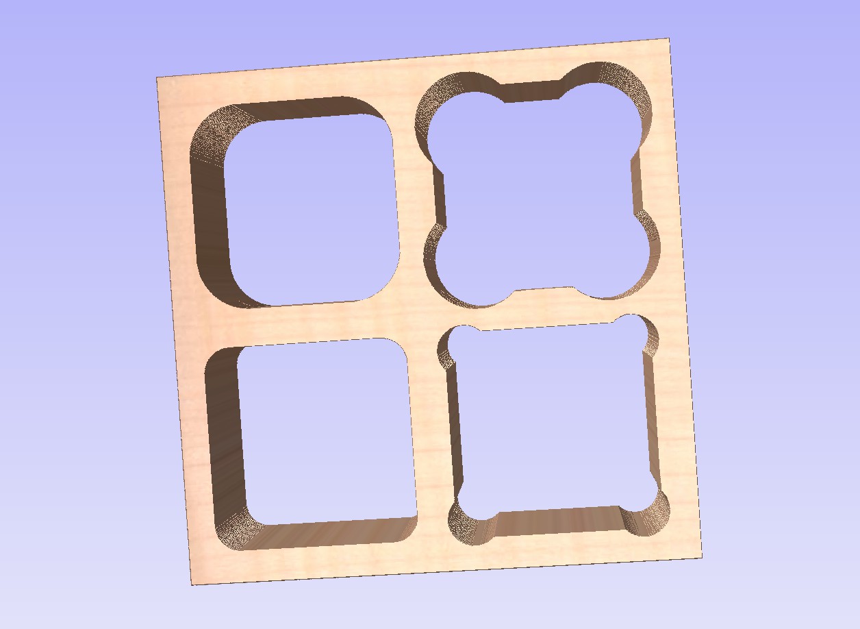

AVK74 писал(а):как делать шип/паз шестеркой я не представляю
У меня весь станок собран на шип-паз, выпиленный шестёркой. Все внутренние углы fillet'ом выпирают наружу
Вот трёшкой: http://photo.milantiev.com/?dir=3391
Вот шестёркой: http://photo.milantiev.com/?dir=3480 - на фото с этого ракурса не очень хорошо видно.
На чертеже понятней:
fillet-6mm.jpg (6597 просмотров) <a class='original' href='./download/file.php?id=151213&sid=377b84dca376193a7f09fa402c71e608&mode=view' target=_blank>Загрузить оригинал (35.57 КБ)</a>
Это чертёж именно под 6мм фрезу.

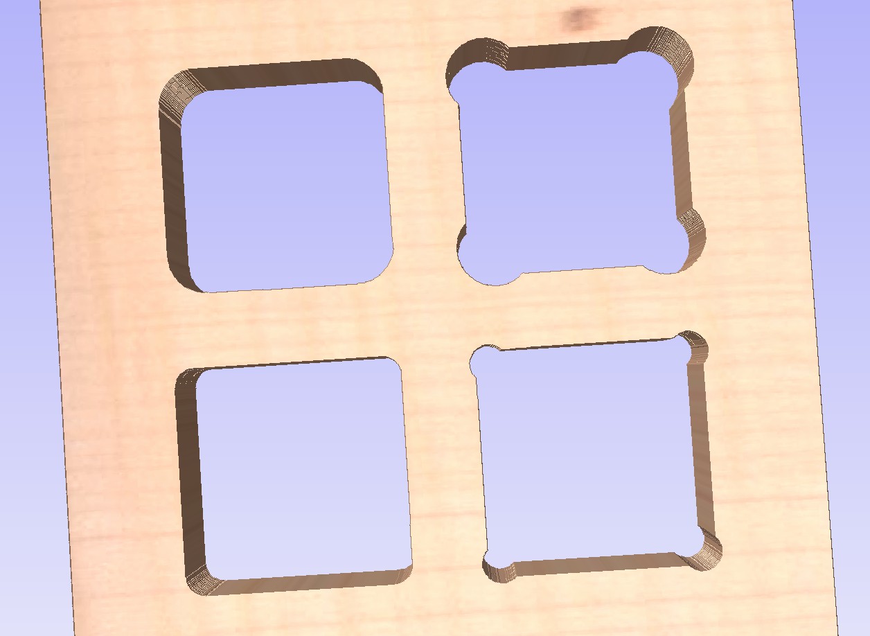

AVK74 писал(а):Чото я не понимаю как можно 12х12 окно сделать шестеркой
Не понял вопрос. Шестёркой, естественно, при заглублении углов, дыры будут шире, чем тройкой.
Квадратное окно 12х12 не сделать ни тройкой (снизу на картинке), ни шестёркой (сверху на картинке):
12x12.jpg (6583 просмотра) <a class='original' href='./download/file.php?id=151215&sid=377b84dca376193a7f09fa402c71e608&mode=view' target=_blank>Загрузить оригинал (97.99 КБ)</a>

Ну так тройкой норм, а шестерка уже ад.

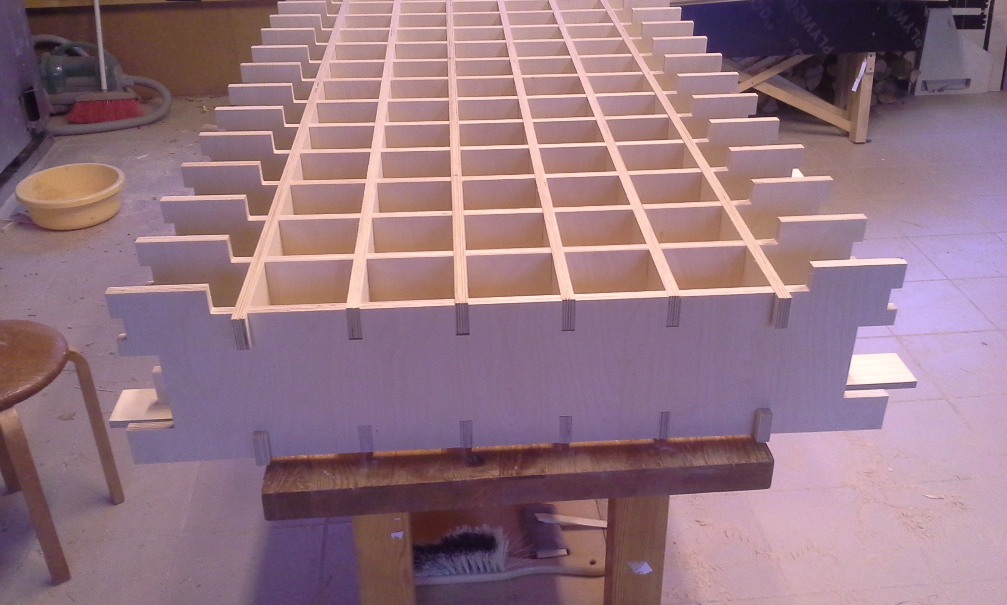

Всё это одной 3мм кукурузой (там длина 1800мм) и ещё не тупая.
20181124_100446.jpg (6576 просмотров) <a class='original' href='./download/file.php?id=151217&sid=377b84dca376193a7f09fa402c71e608&mode=view' target=_blank>Загрузить оригинал (832.15 КБ)</a>
20181125_163342.jpg (6576 просмотров) <a class='original' href='./download/file.php?id=151218&sid=377b84dca376193a7f09fa402c71e608&mode=view' target=_blank>Загрузить оригинал (778.81 КБ)</a>

AVK74 писал(а):Ну так тройкой норм, а шестерка уже ад.
Теперь понял твою мысль!
При заказе реза фанеры для станка я не выбирал фрезу. Спросил какой будут резать (оказалось 6), под неё подправил углы.
От задачи. Где-то подобная фигура выглядит порнушно и даже 3мм перебор, в другом месте она не влияет (не видна, например, или отсутствует вовсе, или функционально не несёт проблем).
18х18 тройкой и шестёркой:
18x18.jpg (6568 просмотров) <a class='original' href='./download/file.php?id=151219&sid=377b84dca376193a7f09fa402c71e608&mode=view' target=_blank>Загрузить оригинал (106.52 КБ)</a>

Вы же резали фанеру однозаходной? Она быстро садится? У меня не хватает опыта. Но то, что я вижу на новой фрезе - просто фантастика после кукурузы. Тихо, спокойно и без надрыва. Никакого ворса.
Я про эту фрезу с али (6x6x17).

moscow писал(а):Вы же резали фанеру однозаходной? Она быстро садится? У меня не хватает опыта.
Я какими только не резал, включая и однозаходные. Остановился на кукурузах. Подачи несравнимые с кукурузами и они еще имеют свойства ломаться в самый неожиданный момент.Золотистые кукурузы кстати намного лучше обычных. Значительно тише и можно подачу увеличить.

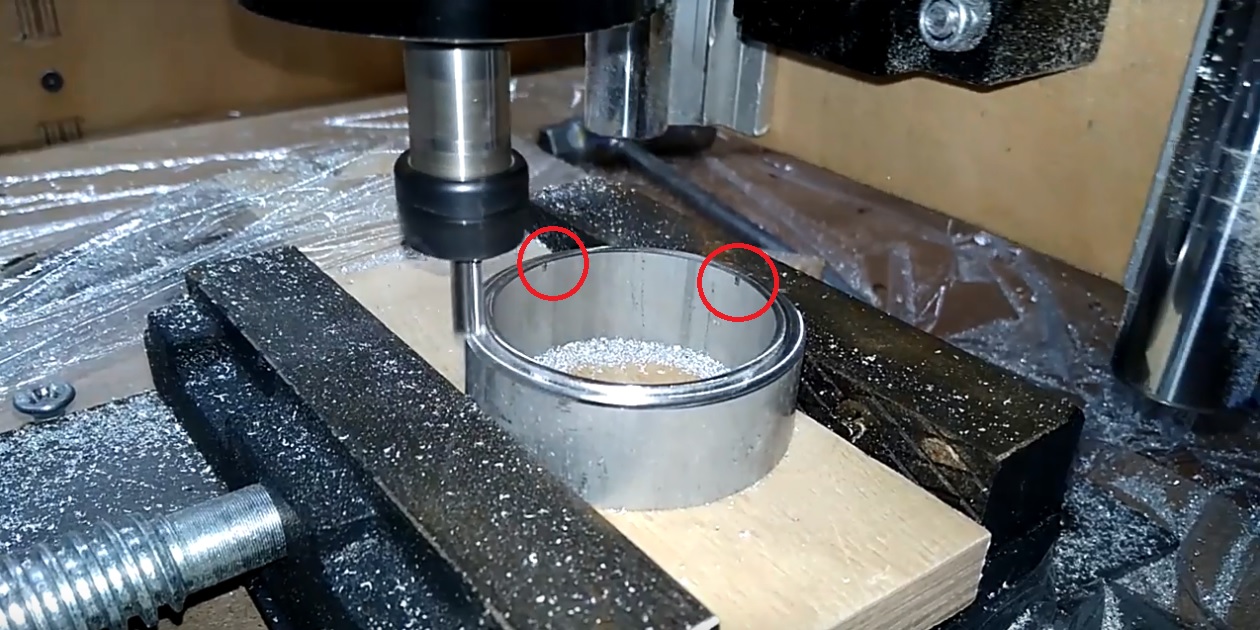

Пробую Д16Т на сухую фрезеровать. Объёмы небольшие. Я б даже сказал нетипично-разовые.
Нужен 10мм удлинитель М48х0.75 резьбы. Задача для токарника, но у меня его нет и не будет. Хоть в перспективе будет токарная ось к этому станку.
https://www.youtube.com/watch?v=uKkg_QR ... e=youtu.be
- 5мм трёхпёрая фреза;
- 12к оборотов;
- подача 1.7м/мин;
- заглубление 0.2мм.
Резьбу завтра буду резать.

AVK74 писал(а):Остановился на кукурузах.
Мне тоже кукурузы понравились. Правда обычные, желтых не видел. По сравнению с 2-х перыми скорость выше раза в 2(с минимумом ворса). 2-х перые скалывали, на торцах полосы от проходов. На кукурузе этого нет. В черный каленый шуруп 2-х перые если входили, то ломались. А кукурузой 3,175 прям в центр шурупа попал и сделал в нем отверстие 6мм глубиной. Нижние острые кромки обломались и фреза стала делать паз почти как сферическая(на выброс). Но она не сломалась.
