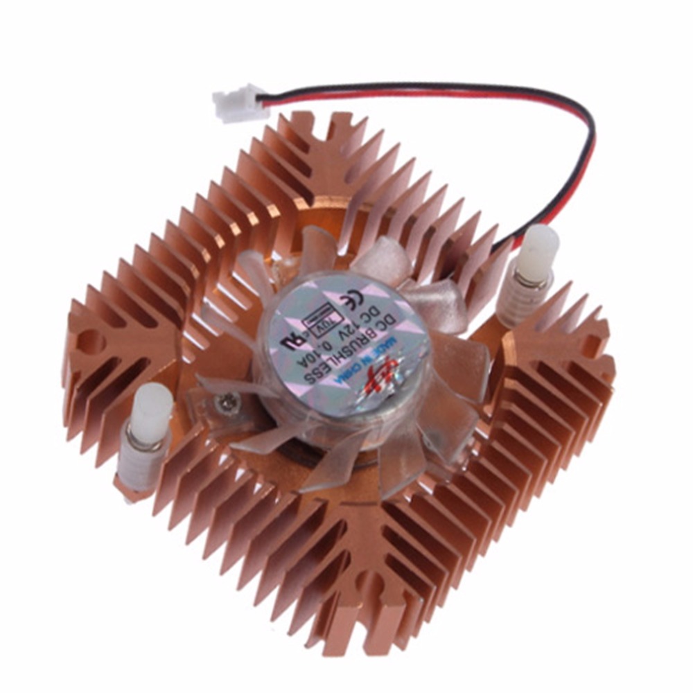

Теперь на таких скоростях движки греются очень сильно и потом клинит уже сами движки. Когда остыли движки все стало нормально. Стал вопрос об охлаждении что можете посоветовать.

Радиаторы купить в чип и дипе и на клей специальный приклеить. Вообще у них температура до 110 градусов рабочая. На сайте pl в мануале как-то вычитал.

neo832002 писал(а):Теперь на таких скоростях движки греются очень сильно и потом клинит уже сами движки. Когда остыли движки все стало нормально. Стал вопрос об охлаждении что можете посоветовать.
Так может потому и греются, что портал клинит? А драйверы как себя чувствуют? Тоже греются?

шпиндель
Сообщения: 1696
Репутация: 901
Откуда: Бологое
Re: Помогите клинит портал.
Сообщение шпиндель »
себе вот такие поставил, две штуки на движок...движки еле еле тёплые после 10 часов...только надо с запасом покупать, брак попадается https://ru.aliexpress.com/item/55mm-2-P ... d9e1f43832
