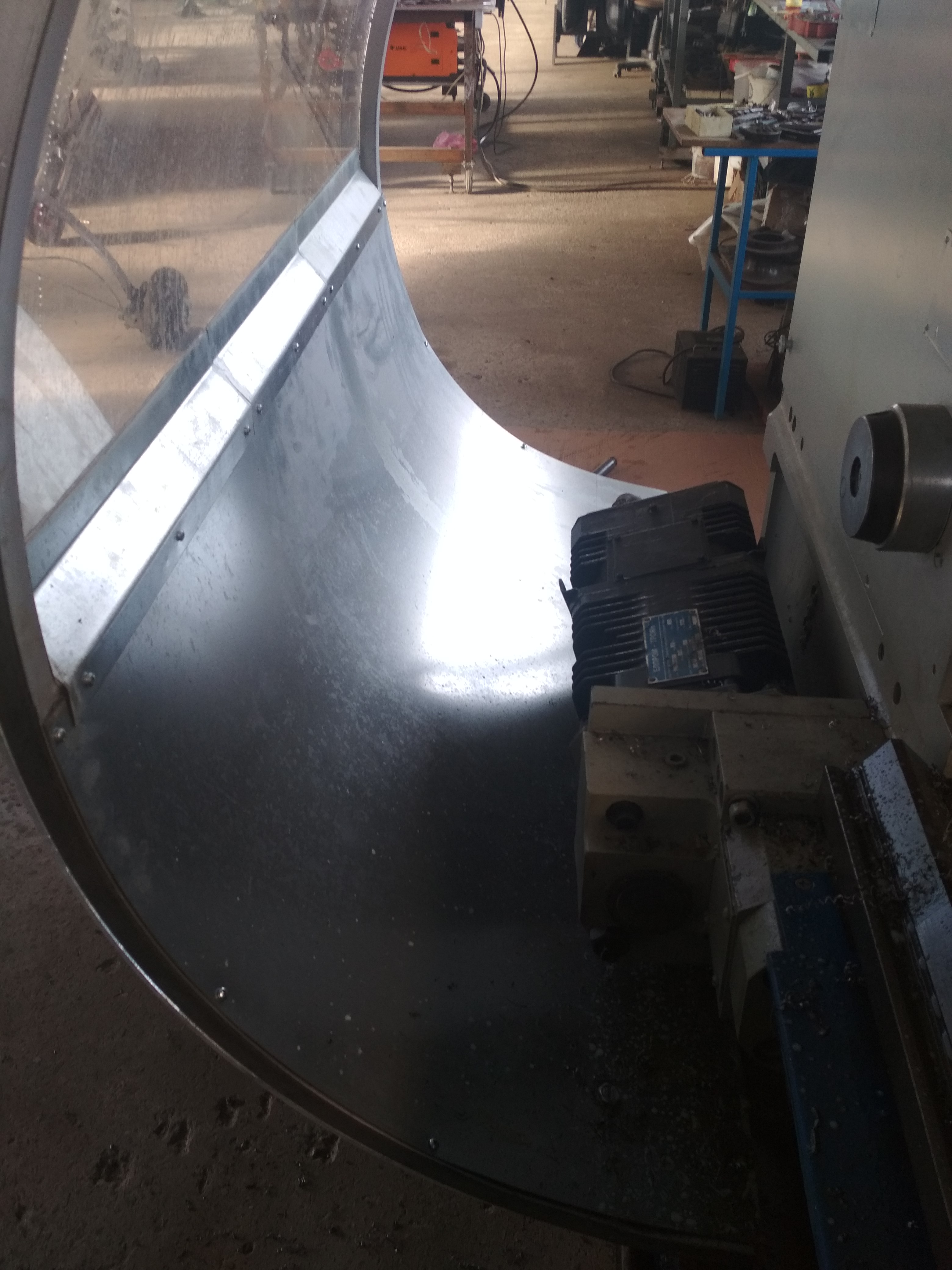

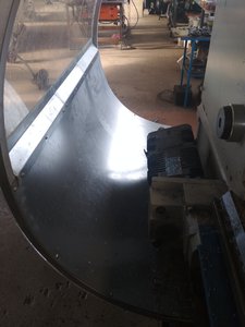

После некоторой работы кожух действительно пришлось немного доделать, поскольку неудобно было удалять стружку. Пробовал работать с СОЖ, проблем пока не вижу. Есть родной кожух, но так нехочиться его ставить.

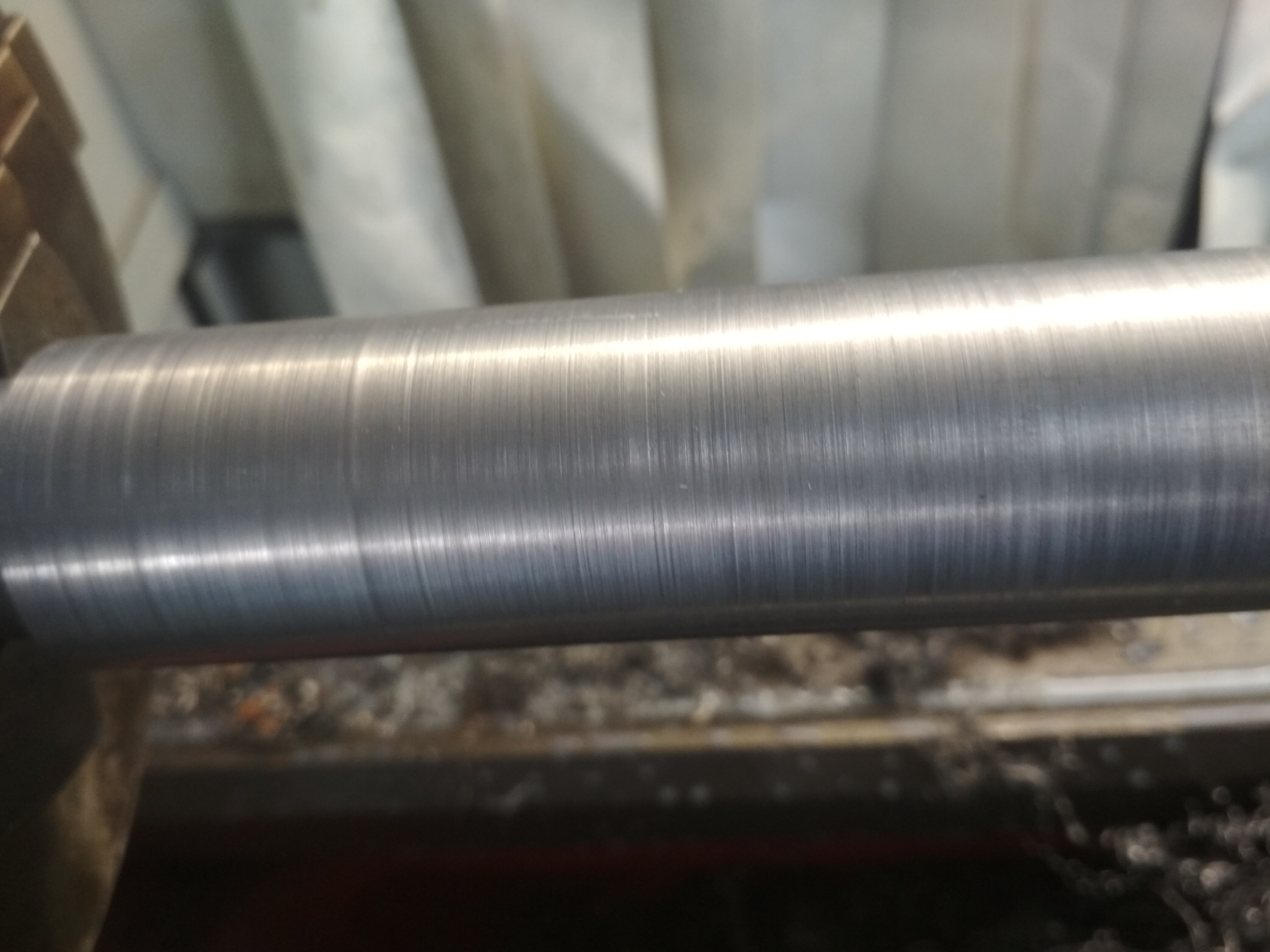

На днях точил деталь для себя, диаметром 38мм и длиной 575мм. Перепробовал все режимы и смог только на 300 об. и 40 подачи, все иное приводило к жуткой вибрации, точил остро заточиным резцом ,поскольку от пластин вибрация была ещё больше. Но суть ни в этом, качество поверхности очень плохое, по длине участками может идти мелкая насечка потом участок хорошего качества и сразу после этого хороший но на 2 сотки меньше.
По механике станок хоть и пожилой но работал очень мало, выробатки на станине практически невидно, шва проверял- люфта тоже нет . В какую сторону смотреть? Да привод раритет КЕМТОК.

Юрий Каминев писал(а):На днях точил деталь для себя, диаметром 38мм и длиной 575мм.
Получается тонкий и длинный вал. Точишь без люнета наверно.
Юрий Каминев писал(а):Но суть ни в этом, качество поверхности очень плохое, по длине участками может идти мелкая насечка потом участок хорошего качества и сразу после этого хороший но на 2 сотки меньше.
Деталь резонирует.
Юрий Каминев писал(а):В какую сторону смотреть?
Видео смотреть, делать в ЧПУ "плавающие" обороты.
https://www.youtube.com/watch?v=dXR2wDDFFm4&t=637s

ну или шпиндель люфтит безбожно или револьверка, имхо.

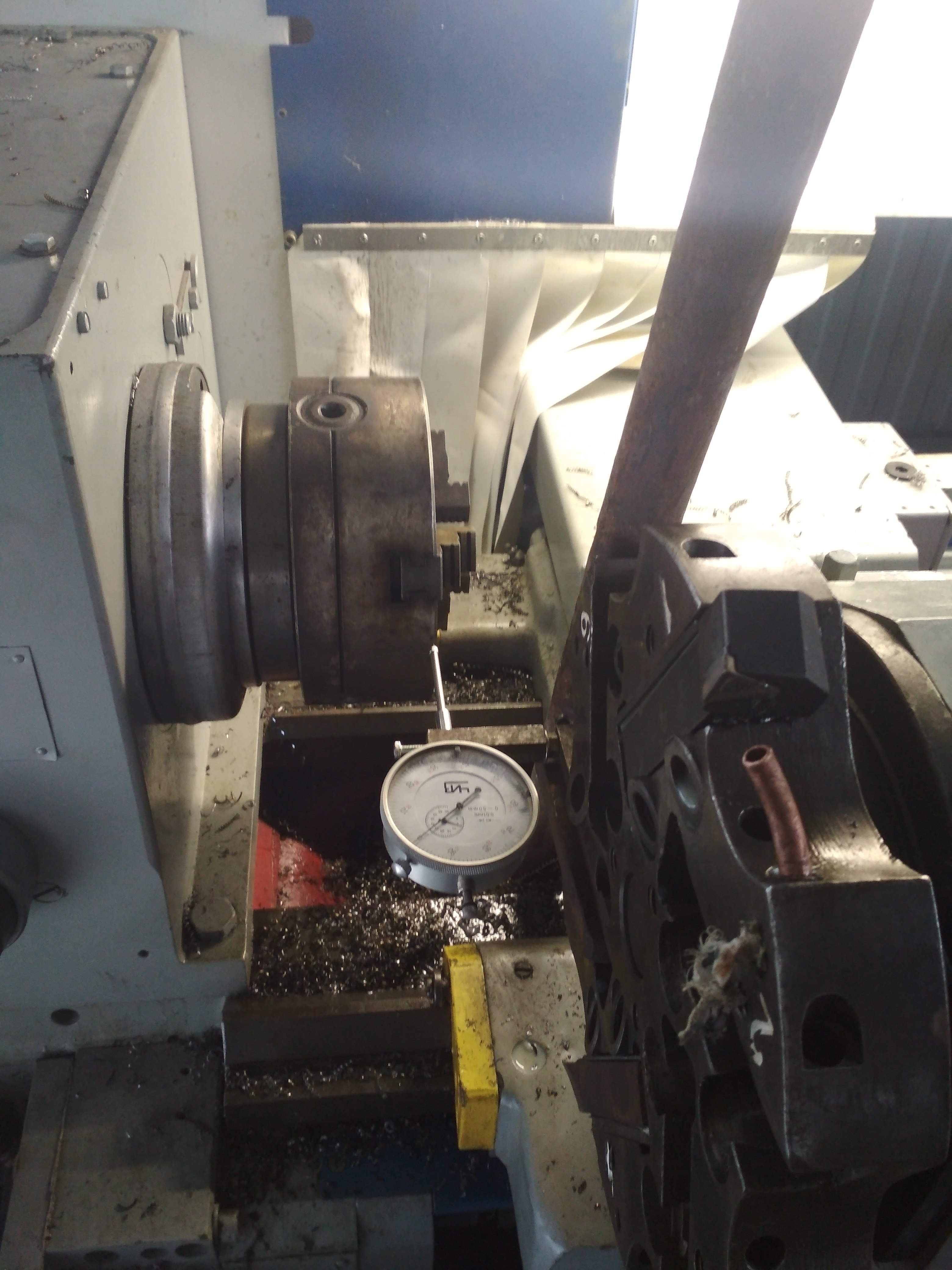

Да точил без люнета. Но и на коротких деталях сейчас проверил та же ерунда. Решил проверить , поставил микрометр и взял двухметровый рычаг.
Результат :
Шпиндель - паролельно и перпендикулярно станине -1 сотка
Каретка - перпендикулярно станине тоже 1 сотка.
А вот револьверке относительно каретки 5 соток.
Так значит это головка?
IMG_20190214_103745.jpg (5769 просмотров) <a class='original' href='./download/file.php?id=157061&mode=view' target=_blank>Загрузить оригинал (1.16 МБ)</a>
Re: 16к20 Модернизация
Юрий Каминев писал(а):Шпиндель - паролельно и перпендикулярно станине -1 сотка
https://www.youtube.com/watch?v=JaNJRm73FjY
