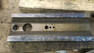

Пришабрил супорт к станине, довольно быстро.
Пятнышки:
2019-02-06 23.50.41.jpg (6321 просмотр) <a class='original' href='./download/file.php?id=156415&mode=view' target=_blank>Загрузить оригинал (4.18 МБ)</a>
При шабрении контролировал перпендикулярность поперечки.

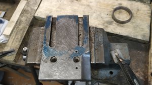

Кинул поперечку на плиту, прошелся пару раз шабером, что бы сбить вершинки. Довольно не плохо.
2019-02-07 00.22.11.jpg (6321 просмотр) <a class='original' href='./download/file.php?id=156417&mode=view' target=_blank>Загрузить оригинал (4.28 МБ)</a>
С поперечкой сильно заморачиваться не буду, так как в перспективе она будет заменена. Так приведу в божеский вид чутка и все.

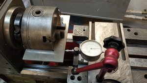

Пришабрил малую продольную.
2019-02-07 23.03.32.jpg (6206 просмотров) <a class='original' href='./download/file.php?id=156555&mode=view' target=_blank>Загрузить оригинал (4.09 МБ)</a>
С ластохвостами сильно заморачиваться не стал, посмотрел параллельность - в пределах 2-х соток. Пятнышки на краску - ну так себе, пойдет. Прошелся пару раз шабером чисто, что бы ржавчину сбить.

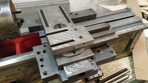

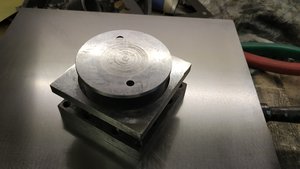

Пришабрил резцедержку по плите и к каретке малой продольной.
2019-02-08 22.35.04.jpg (6206 просмотров) <a class='original' href='./download/file.php?id=156553&mode=view' target=_blank>Загрузить оригинал (2.77 МБ)</a>
2019-02-08 22.35.40.jpg (6206 просмотров) <a class='original' href='./download/file.php?id=156552&mode=view' target=_blank>Загрузить оригинал (2.84 МБ)</a>
2019-02-08 22.32.17.jpg (6206 просмотров) <a class='original' href='./download/file.php?id=156554&mode=view' target=_blank>Загрузить оригинал (3.51 МБ)</a>

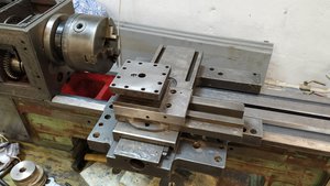

Потихоньку отмываю и подкрашиваю детальки.
2019-02-08 23.04.04.jpg (6206 просмотров) <a class='original' href='./download/file.php?id=156551&mode=view' target=_blank>Загрузить оригинал (3.98 МБ)</a>
Уже, что то собирается.
2019-02-08 23.07.00.jpg (6206 просмотров) <a class='original' href='./download/file.php?id=156548&mode=view' target=_blank>Загрузить оригинал (3.34 МБ)</a>
2019-02-08 23.06.22.jpg (6206 просмотров) <a class='original' href='./download/file.php?id=156549&mode=view' target=_blank>Загрузить оригинал (3.29 МБ)</a>
Можно сказать, что основные узлы пришабрил. Осталось пришабрить прижимные планки и фартук к суппорту.
