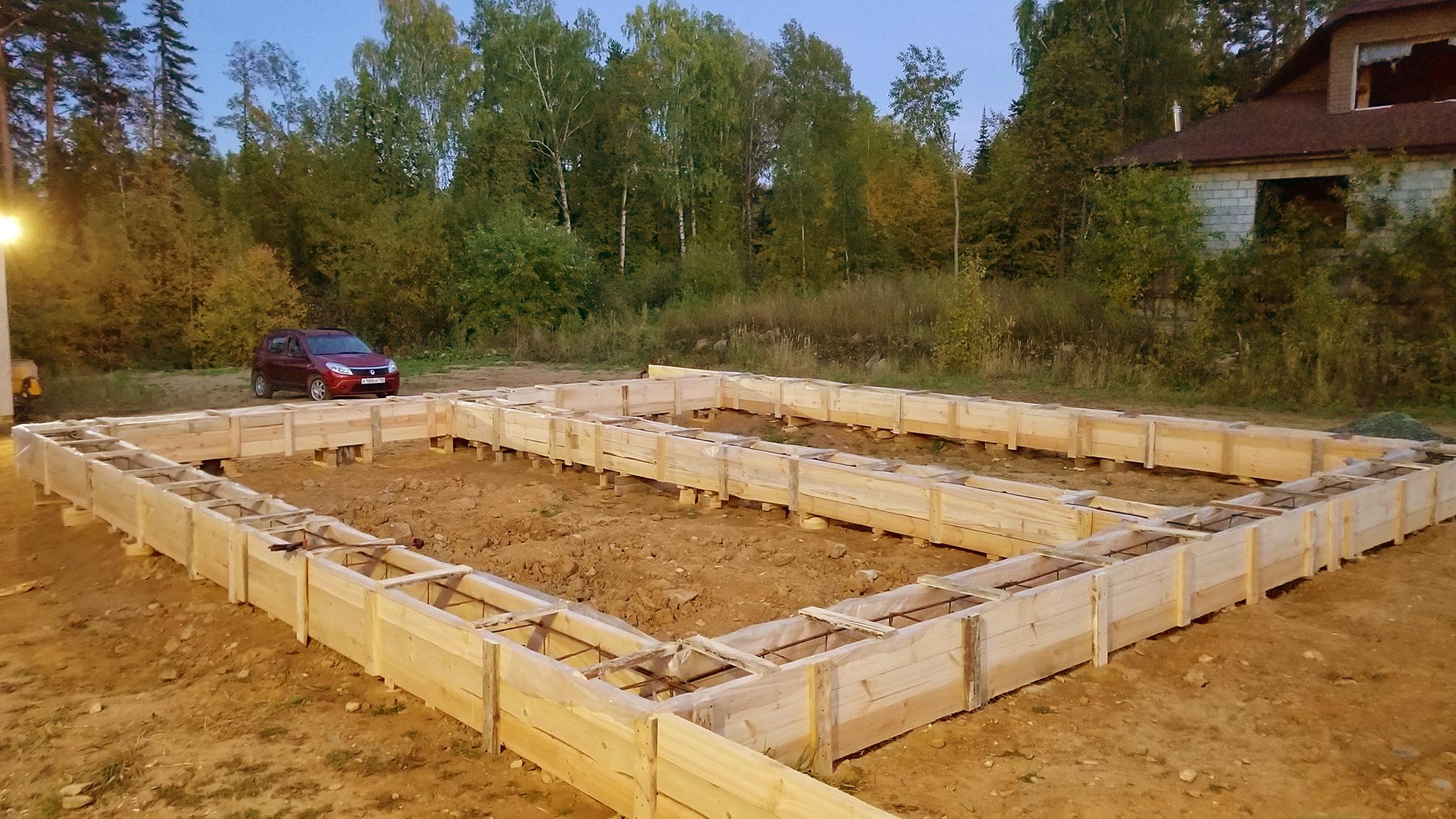

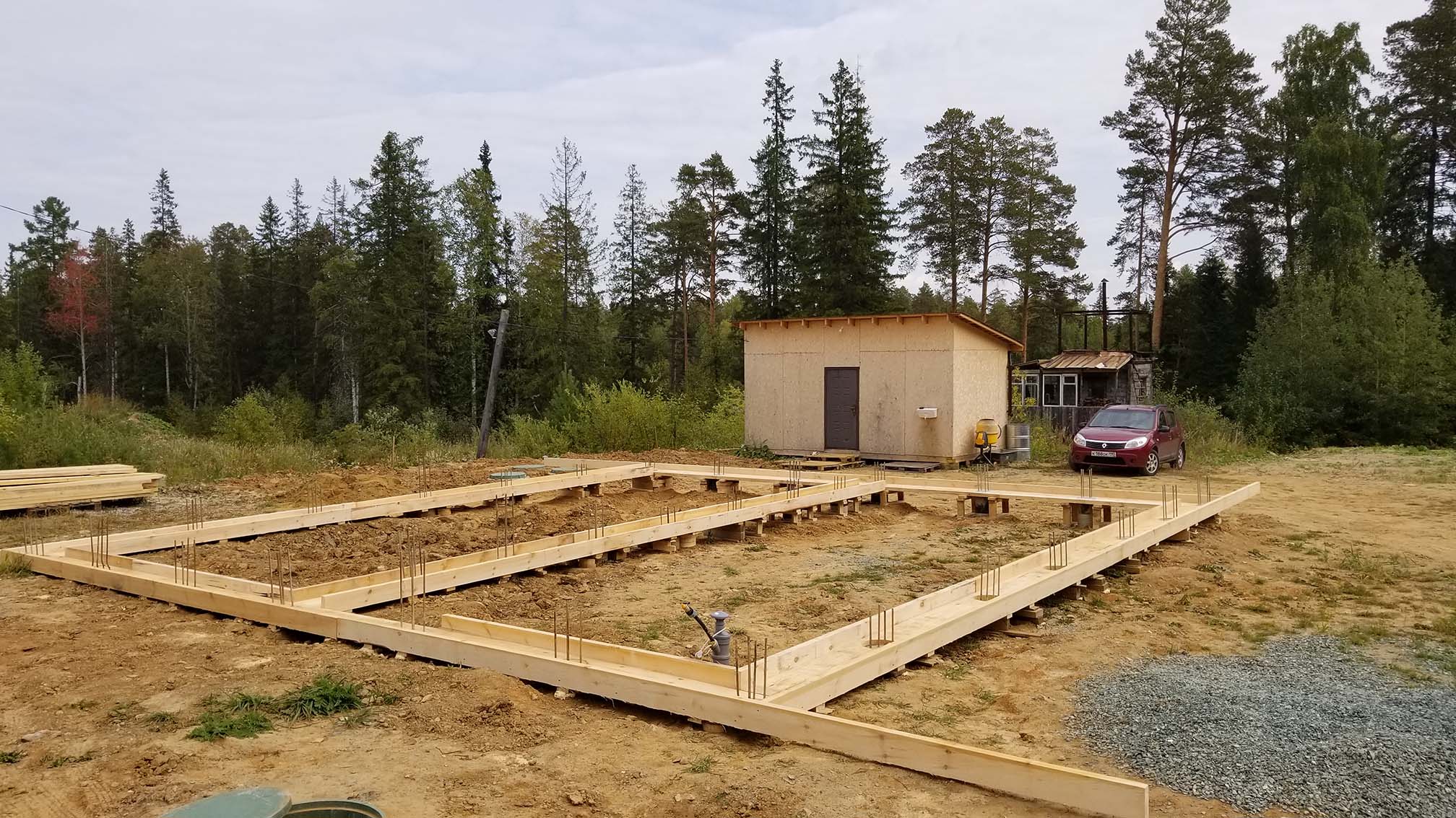

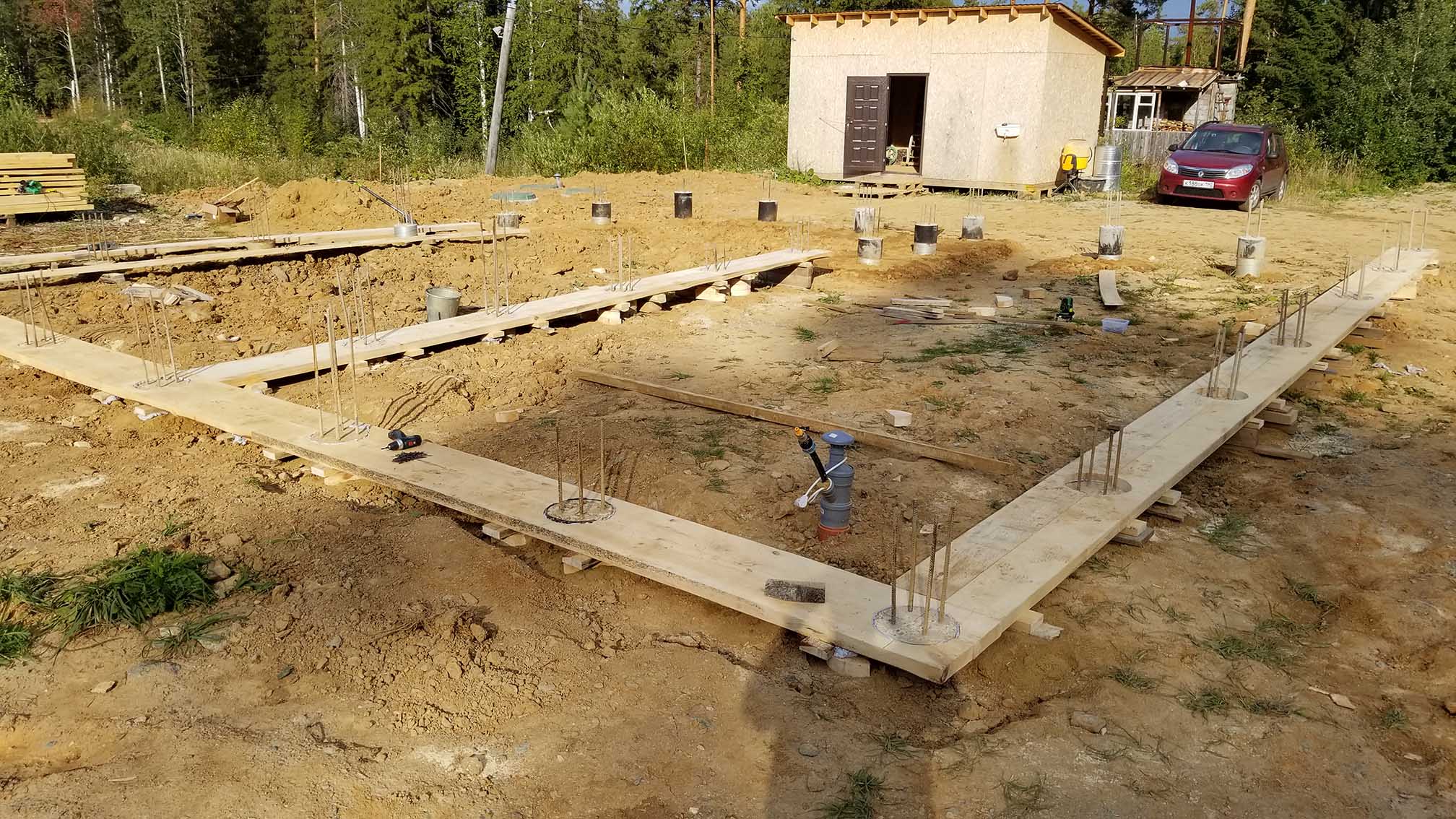

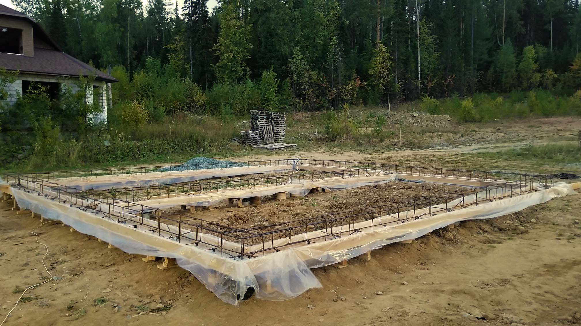

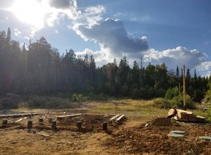

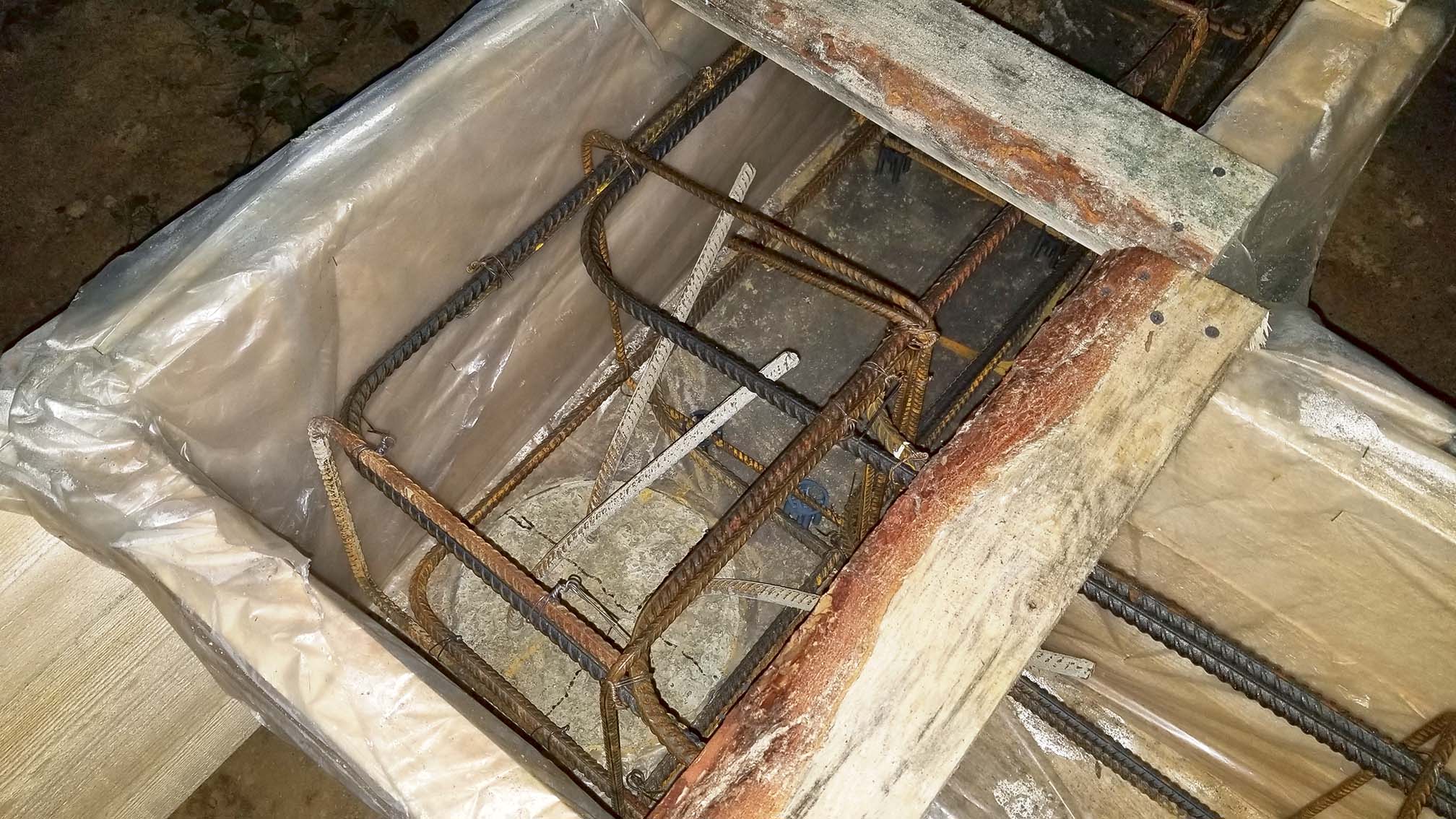

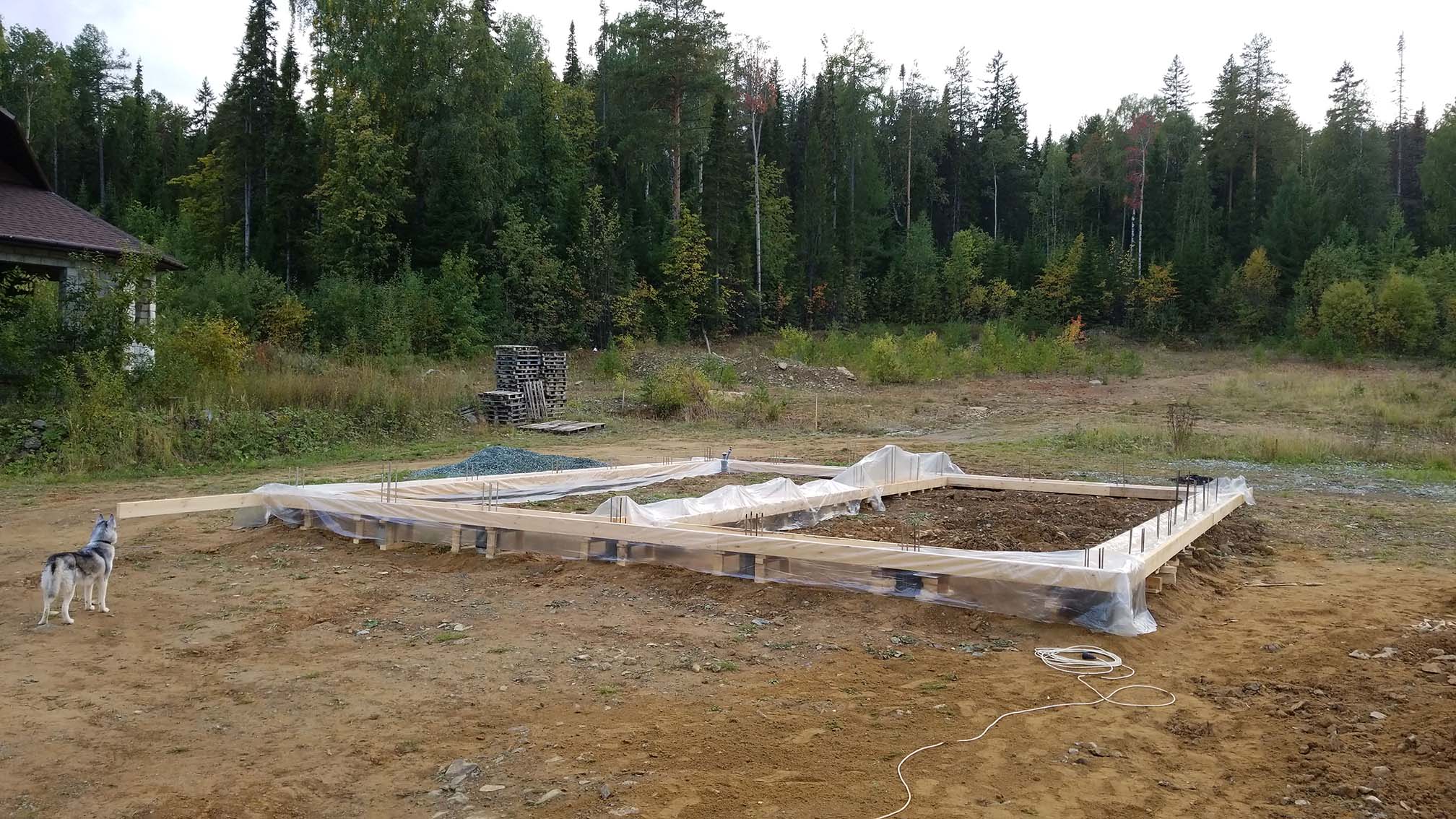

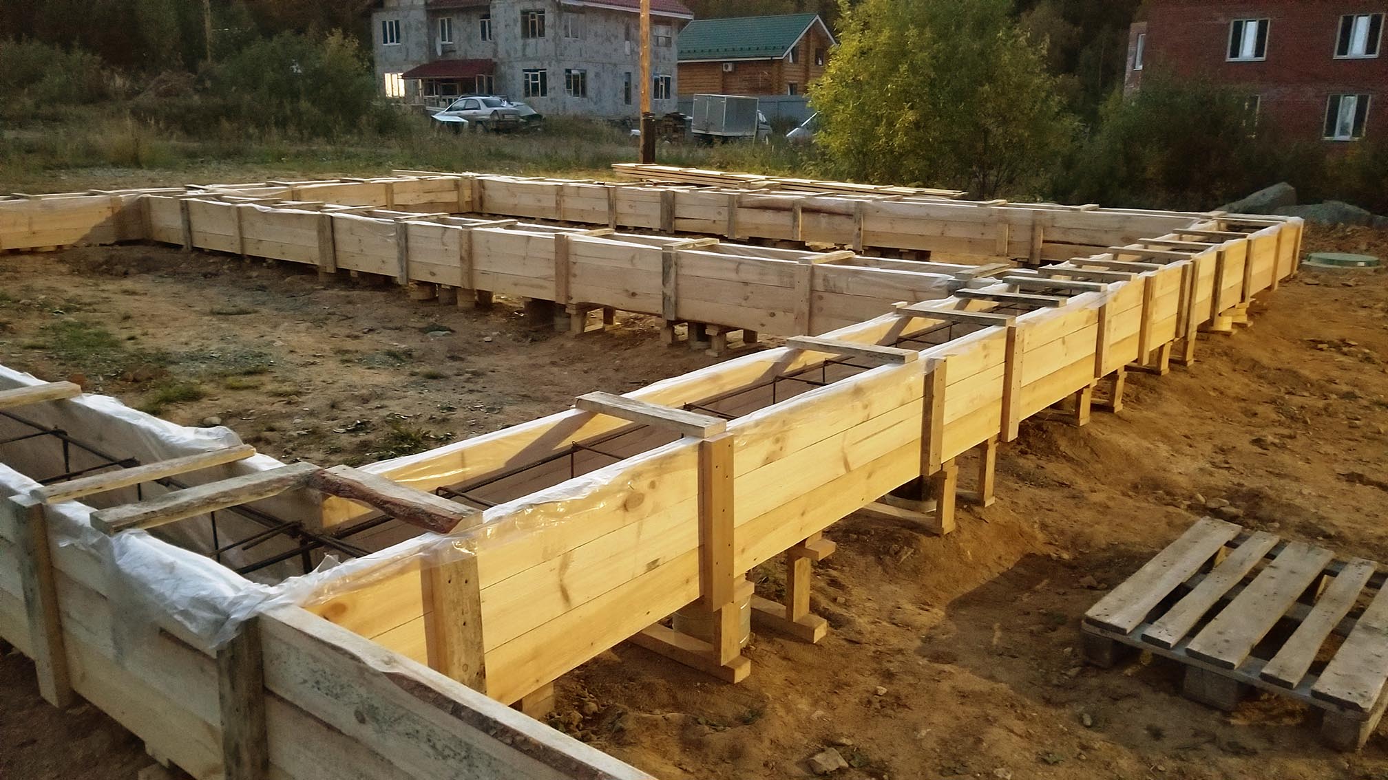

Про опалубку ростверка и армокаркас

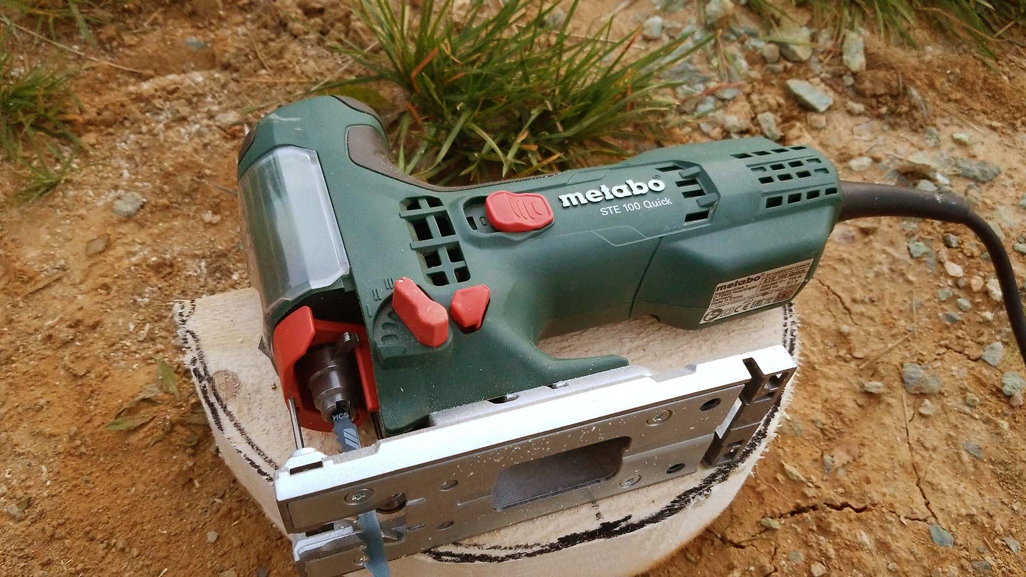

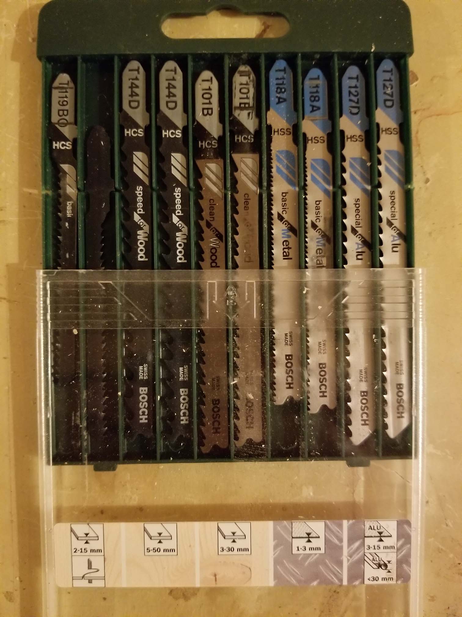

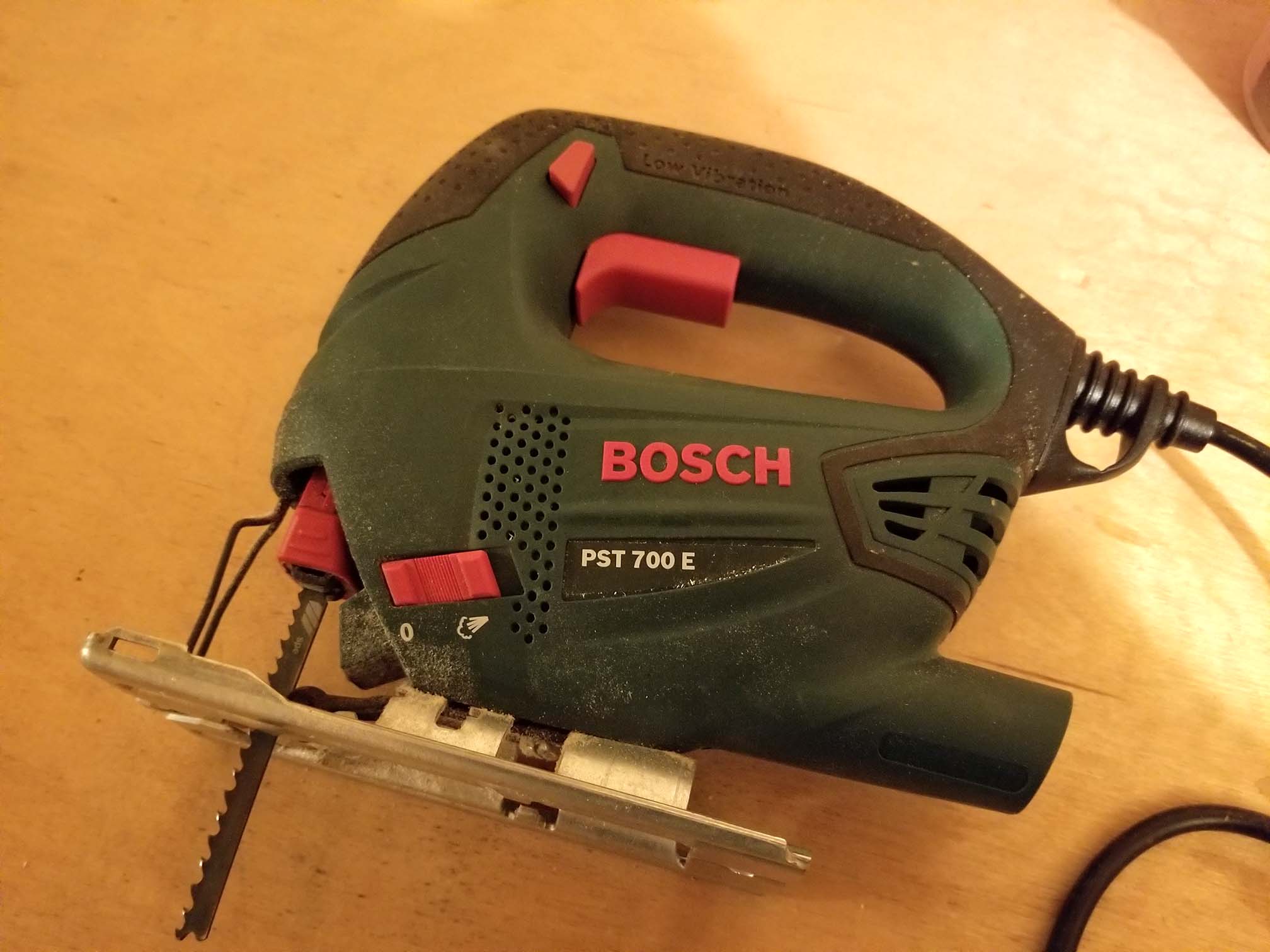

Привезли пиломатериал. Сделал трафарет, разметил в досках отверстия под колонны, взял лобзик, иии... понял, что бытовым лобзиком выпилить столько отверстий будет проблематично.
Главным недостатком было отсутствие маятникового хода. Попробовал купил качественную "злую" пилку с разведенными зубами (нет фотографии). Нифига не изменилось. Лобзик увязал в собственных опилках. При попытке резать с большим усилием — пилка сильно отклонялась.
Объехав все местные магазины понял, что хороший лобзик мне здесь не купить. Поехал в Екатринбург. Лучшее, что удалось найти в наличии во всем городе (и в Яндексе искал, и по магазинам проехался) был Metabo STE 100. Хотелось бы купить что-то профессиональное (еще пригодится, например для крыши), но лучше ничего не было. Взял этот Metabo. Как выяснилось, 50 мм доску он режет, как масло той же самой пилкой. При чем перпендикулярно. По сравнению с дешевым Бошем у этого Метабо значительно больше ход пилки, наличие маятникового хода, стабилизация оборотов. Да и в целом механика намного серьезнее. Заявленная глубина пропила - 100 мм. Попробовал перепилить брус — действительно, пилит довольно резво.
В остальном проблем не возникало.

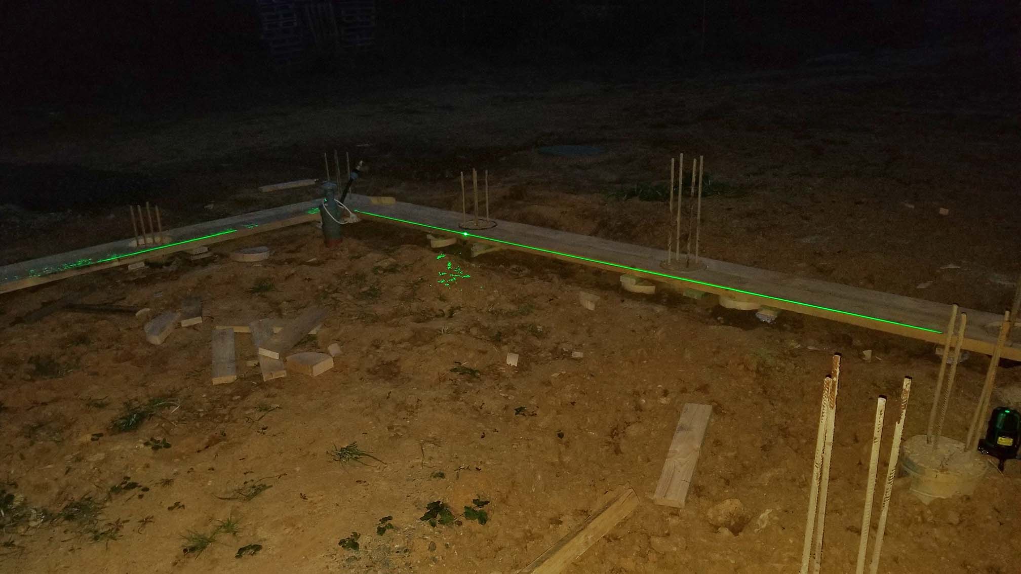

Лазерный уровень позволил быстро выставить горизонталь.

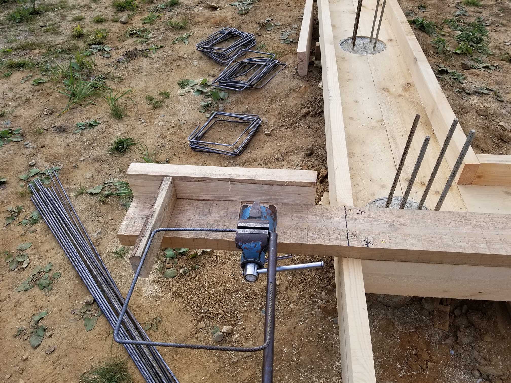

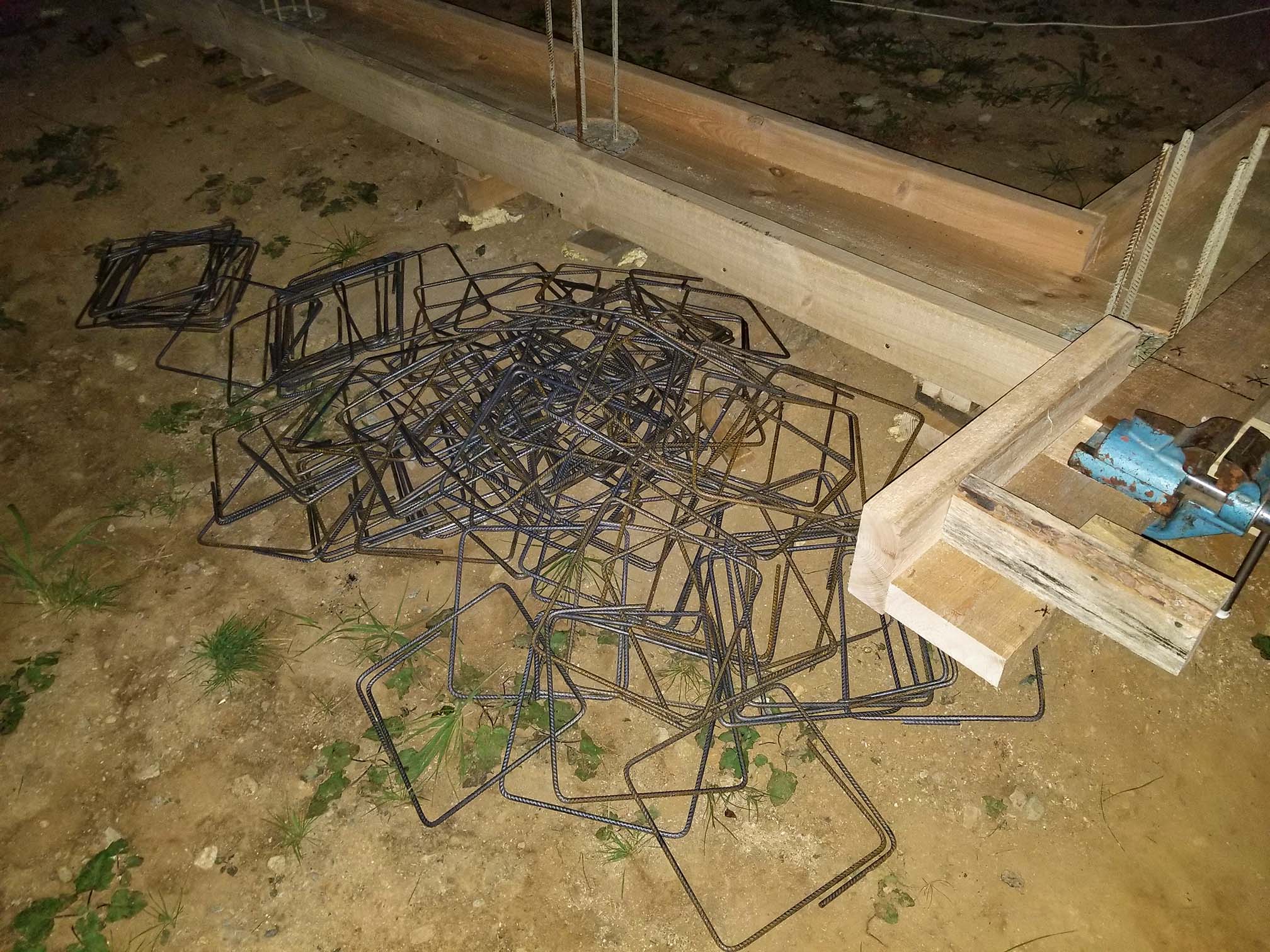

Арматуру 12 мм гнул с помощью двух труб. Хомуты — в тисках. Сделал шаблон-ограничитель для ускорения процесса.
Связал арматуру проволокой. Самое сложное в этом вопросе было найти в продаже проволоку и крючок.

michael-yurov писал(а):Главным недостатком было отсутствие маятникового хода. Попробовал купил качественную "злую" пилку с разведенными зубами (нет фотографии). Нифига не изменилось. Лобзик увязал в собственных опилках. При попытке резать с большим усилием — пилка сильно отклонялась.
Три года назад купил такой же Бош на замену старого, еще позднесоветского (87 г.в.) лобзика. Польстился на Bosch, SDS и цену. Щаз...©. Оказалось, не лобзик, а сплошное недоразумение.

так у bosch зеленые - это инструмент для дома, а синие - это более профессиональный инструмент. раньше, вроде как, так рассказывали про их серии инструмента.

Malyarka74 писал(а):так у bosch зеленые - это инструмент для дома, а синие - это более профессиональный инструмент.
Так то оно так. Но инструмент для дома все равно должен выполнять свою функцию. Разве что ресурс может быть поменьше.

Он явно не для тяжелой работы на стройке. Для столярной мастерской полезная штука. Паз под шип удобно выпилить, например.
А для моей задачи у него не хватило бы глубины пропила, производительности и ресурса. Да и окружности диаметром 250 мм им, наверное, не удобно вырезать.
Я его купил, когда бабушке кухню делал. Нужно было столешницу отпилить. И под раковину вырез сделать. В общем-то с той задачей он справился прекрасно.
Malyarka74 писал(а):так у bosch зеленые - это инструмент для дома, а синие - это более профессиональный инструмент. раньше, вроде как, так рассказывали про их серии инструмента.
У них странное разделение. Не всегда инструмент из синей линейки лучше зеленых схожих по цене моделей.
Перфоратор и лазерный дальномер для стройки, я купил синие (выбирал по цене и характеристикам, а не по цвету). Шлифмашинку — зеленую, т.к. не увидел разницы с синей, кроме цены. Долго выбирал лазерные нивелиры у Bosch профессиональные, домашние... в итоге купил китайский с зеленым лазером с 5 плоскостями и 6 лучами. Как и ожидалось — отклонения были в 5 раз больше заявленных! Но ниче, отюстировал и пользуюсь. За то цена в несколько раз ниже, чем у Bosch.

michael-yurov писал(а):Сегодня копал траншею под канализационную трубу. Шириной с лопату, глубиной 400 мм.
Может всё же по глубже? Не знаю какие у Вас морозы, но у знакомого на пол метрах замёрзла как то зимой, то ещё удовольствие было жить пока не оттаяло.

Глубина промерзания где-то два метра.
Re: Начал строительство дома (фото)
R6MF49T2 писал(а):Может всё же по глубже? Не знаю какие у Вас морозы, но у знакомого на пол метрах замёрзла как то зимой, то ещё удовольствие было жить пока не оттаяло.
Вероятно, уклон был больше допустимого. Должен быть 2-3%, тогда не замерзает.

Если не ошибаюсь уклон 2-3 см на метр нужен именно для того чтоб труба не забивалась. От замерзания спасёт либо утепление/обогрев либо заглубление.
Родителям копал на метр у дома и под полтора у септика, при глубине промерзания метр, три года полёт нормальный. Своё мнение не навязываю, но лучше сейчас пару дней потратить чем потом мучиться.
От замерзания спасает песчанная подушка см по 15 - 20 вокруг трубы.
