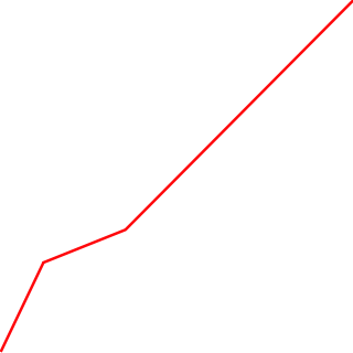

В режиме MDI/AUTO траекторию будет рисовать ровную, как будто коррекции нет. В режиме JOG показывает траекторию с коррекцией, но стартануть руками одновременно две оси в режиме JOG это тот ещё трюк. Так что, верь на слово :hottabych:
Будет что-то типа этого (по шагам), и ровная линия в реальности. Но лучше самостоятельно в симуляции посидеть минут 10-20, тогда будет всё понятно.
