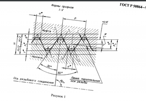

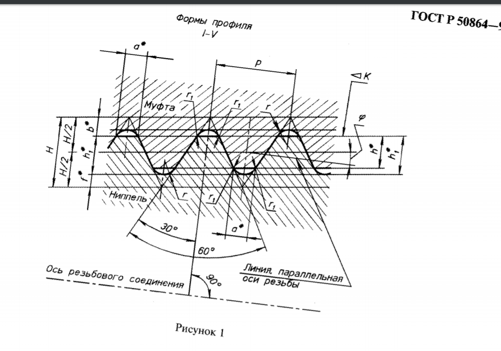

Прочитай внимательно что я написал. Если не понятно повторю: мы резали такую большую резьбу первый раз. На последнем проходе шпиндель остановился из-за МОИХ неправильных настроек съема за проход в O-Code. Виноват не станок и механика. В случае с Mach3 была загублена заготовка. С Lcnc он просто остановился, и спасло заготовку. Так как подача идет не от одного геркона на оборот, а на 1000 имп/оборот энкодера.
Перед тем как получить заказ, нас попросили выточить пробную резьбу из любой стали. Мы выточили из СТ3 и отдали заказчику. Ее отправили в какой то институт на проверку. Где ее разрезали попалам, и на оптическом компараторе измерили.
Одно дело чтобы резьба накручивалась непонятно как, и совсем другое дело сделать резьбу по ГОСТУ ;)

Zampoteh писал(а):Если при резании шпиндель сильно затормаживается, то либо станок плохо сконструирован, либо неисправен, либо технолог ошибся в выборе режимов.
Шо сделает Mach3 когда резец сядет и силы резания сильно возрастут, начнут плавать обороты?
На Lcnc резали резьбу 0,5мм за проход. затупится резец, сломается Lcnc остановится. На Mach3 чтобы не просели обороты и не загубить дорогу заготовку, наверно пришлось резать 0,1мм за проход ;) То есть в несколько раз меньше готовых изделий в смену ;)
