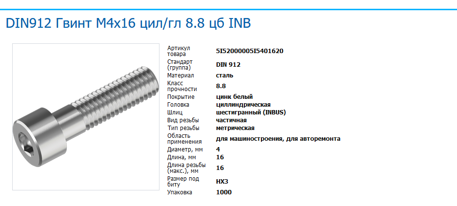

Dimka_almighty писал(а):Ножки дюже тонкие.. И крепеж лучше не со строймага, а один раз в нормальном месте заказать повышенного класса прочности на весь станок.
Повышенной прочности это класс 10.2? (Сорри за нубские вопросы по механике, я сам электронщик)
Re: По проекту "Мелкий станочек 300х200х100" от frezeryga
Добавлено: 03 сен 2018, 17:03
Dimka
Kuzma30, как мне кажется, для дюралевых деталей 8.8 будет более, чем достаточно. С приличным запасом.
Добавлено: 03 сен 2018, 17:25
Kuzma30
Dimka_almighty писал(а):Kuzma30, как мне кажется, для дюралевых деталей 8.8 будет более, чем достаточно. С приличным запасом.
Так я такие и взял (просто меня ваше предыдущее сообщение заставило задуматся, а хватит ли 8.8 класса прочности)
Вот скрины с сайта для DIN912 ISO7380. Ссылки не даю, чтоб не считали рекламой
iso912.png (2925 просмотров) <a class='original' href='./download/file.php?id=145413&mode=view' target=_blank>Загрузить оригинал (73.85 КБ)</a>
iso7380.png (2925 просмотров) <a class='original' href='./download/file.php?id=145414&mode=view' target=_blank>Загрузить оригинал (42.38 КБ)</a>
Добавлено: 03 сен 2018, 17:28
Бери повышенной прочности. У них грани внутри шляпки более живучие
