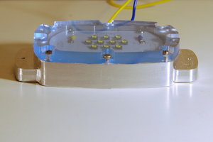

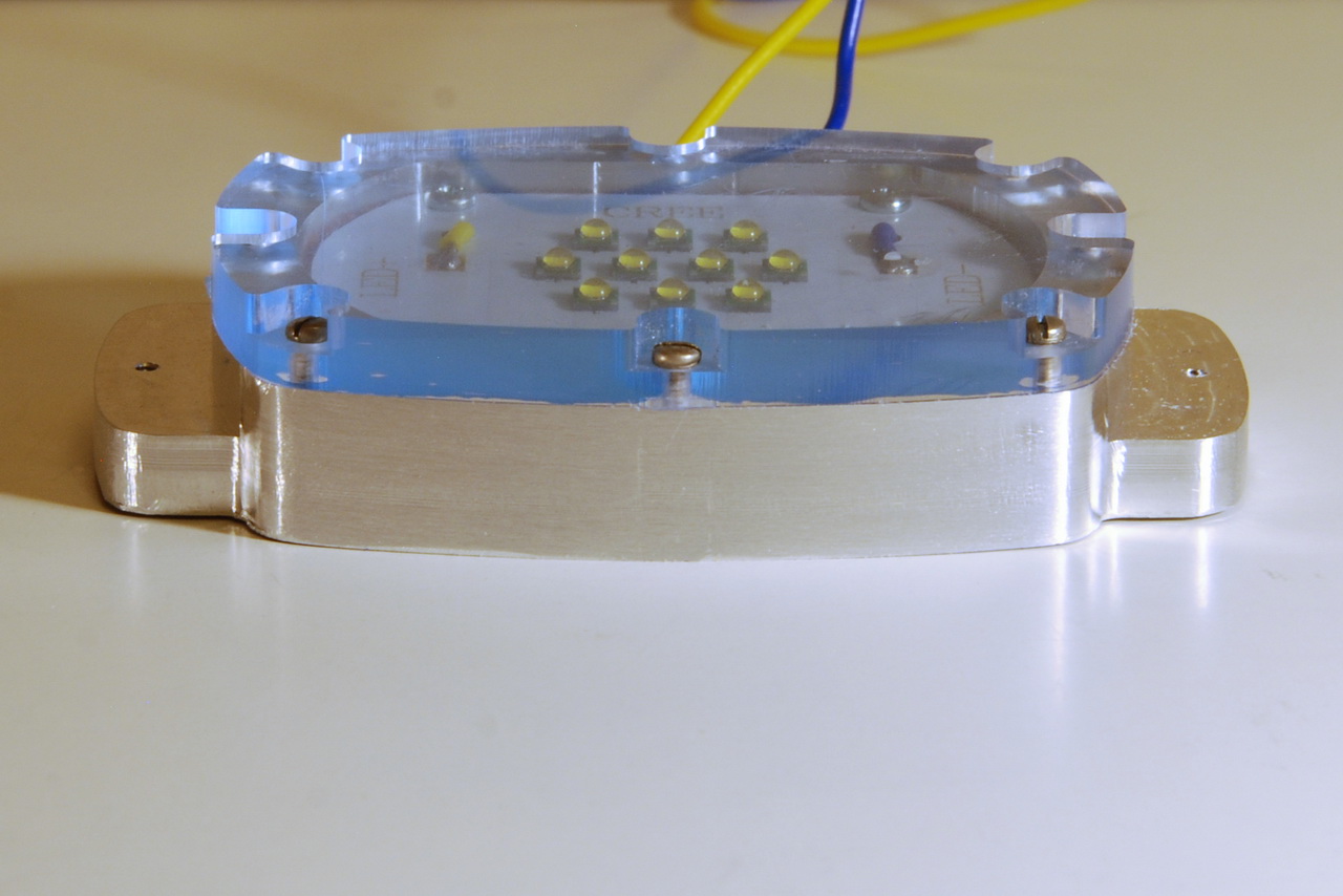

Nonstopich писал(а):Здесь бытует мнение, что валы и обработка металлов - вещи несовместимые
Размещу здесь видео, т.к. для меня это "маленький шажок человечества но большой шаг человека" (с) :)
А именно - станок таки обрабатывает алюминий. Я уже слышал, что я - сволочь (гроблю фрезу без СОЖ), что звук поганый, что у станка не хватает жесткости и т.п.
НО! Он выдает изделие с заданными параметрами, надлежащего качества и за приемлемое время. Разве не это главное?..
Вот такое изделие, как на приложенной картинке (герметичный корпус для мощной светодиодной сборки).
https://youtu.be/aSBFcjPTMqQ

Освойте фаски :)
Фрезу можно было бы и поглубже вьщпиндель запихнуть. И первую и вторую, меньше бы дробило.
Нравится.

Nonstopich писал(а):Освойте фаски
Спасибо!
Фасочную фрезу на днях прикупил. Скоро попробую. Еще купил фрезу для нарезки резьбы - тоже испытаю.
Глубже фрезу засовывать было опасно, т.к. крепеж болванки на болтах в опасной близости от патрона, а тиски отсутствуют :(
