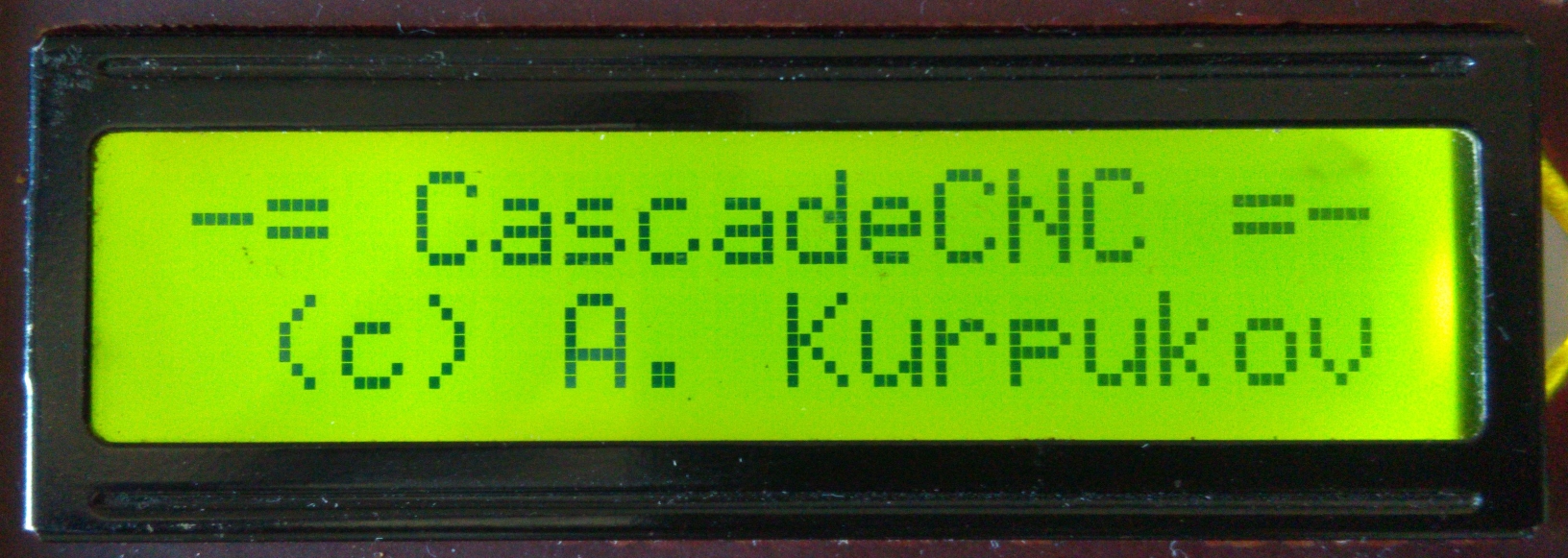

Наконецто я сделал плату. И похоже кнопки по новой схеме никто не подключал еще, иначе бы сказали что Y+ и Y- перепутаны местами.
IMG_20180901_142812.jpg (71817 просмотров) <a class='original' href='./download/file.php?id=145409&mode=view' target=_blank>Загрузить оригинал (2.57 МБ)</a>
IMG_20180901_142839.jpg (71817 просмотров) <a class='original' href='./download/file.php?id=145410&mode=view' target=_blank>Загрузить оригинал (2.77 МБ)</a>

Контроллер решил назвать "Каскад". Заставка отображается в течении 2 секунд, нажав любую кнопку ее можно пропустить.
IMG_20180904_122338.jpg (71759 просмотров) <a class='original' href='./download/file.php?id=145461&mode=view' target=_blank>Загрузить оригинал (782.7 КБ)</a>
Добавлено: 04 сен 2018, 11:48
санчо
Козёл писал(а):Наконецто я сделал плату
R19 для чего был?
Добавлено: 04 сен 2018, 23:30
spryt
санчо писал(а):R19 для чего был?
Регулировка контрастности.
Добавлено: 05 сен 2018, 11:12
Козёл
Для TL431, но уже не нужен.
