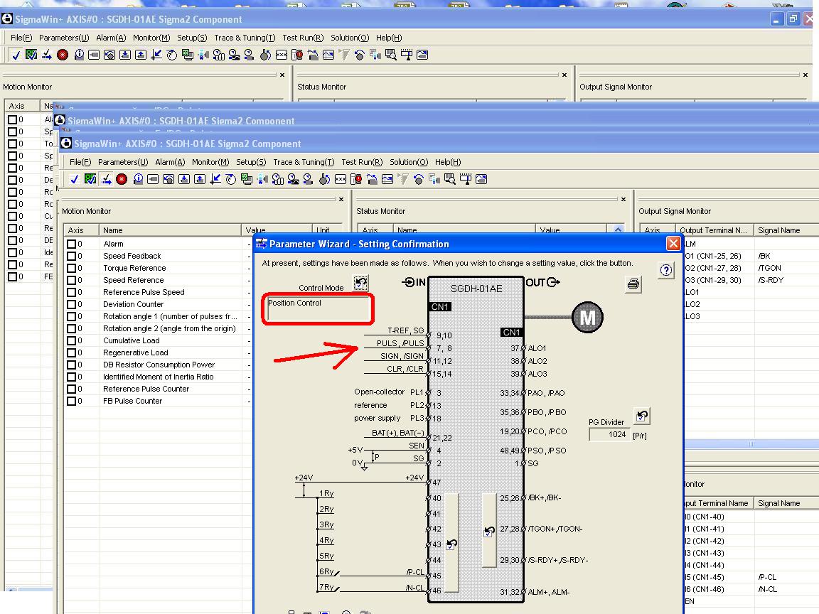

:attention: урЯяяя победа :attention:
Замучил я эу серву :cheesy: Если долго мучиться, что нибудь получится.
Значит так:
1. Выбрасываем доп модуль. Серва сразу начнет кричать караул модуль не вижу (ошибка АЕ7 no applications module detected).
2. Сбрасываем настройки в заводские Fn005
3. Через функцию Fn014 делаем - сбос результата обнаружение доп модуя
И работает двиг крутиться по степ/диру :hehehe: и весит меньше без модуля :lol:
Потом в настройках выбрал чтоб абсолютный энкодер был как инкрементный(обычный) чтоб не долбаться со сбросом энкодера :hehehe:
Re: MECHATROLINK под управлением LinuxCNC(EMC2)
А степ-дир ты куда пихаешь, ты модуль заменил, или там на самой серве есть такие входы?
На серве есть широкий разъем там есть и степ/дир и +-10в эти выводы конфигурируются либо так либо так. Так понял когда воткнута в серву доп. плата она забивает эти выводы и переключает их на доп. плату в протокол Мехатроник. А так как сети у меня нет на доп. плате горит красный светодиод. Если выбросить доп. плату и за программировать серву, серва работает как обычная :cheesy:
Вот выводы после конфигурирования.

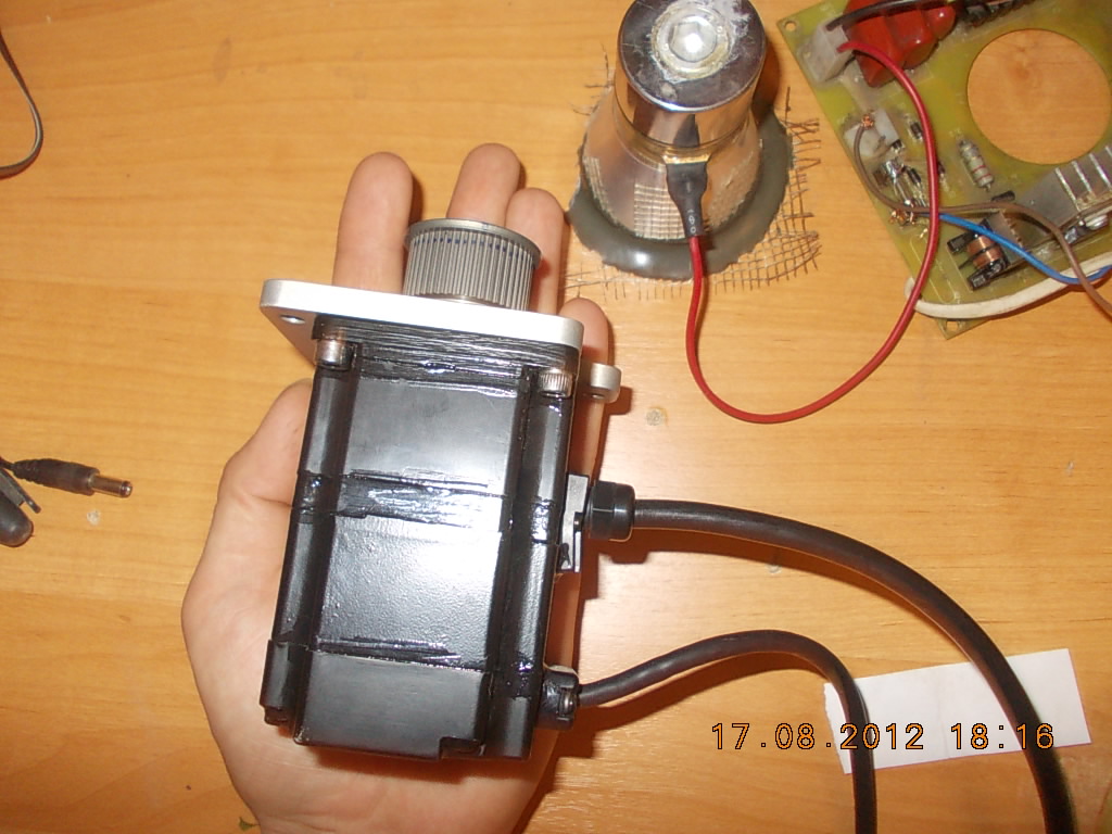

Меня этот 100ваттный серваненок по пальцу долбанул. Думал они слабенькие, в руке зажал чтоб момент "померить", он вывернулся и тырц по пальцу :freak: Повреждений нет, но болит :hehehe:
Маленький вшивенький, а кусается.
DSCN0863.jpg (8435 просмотров) <a class='original' href='./download/file.php?id=7491&mode=view' target=_blank>Загрузить оригинал (253.58 КБ)</a>
На фотке видно что мотор собран как бы с блоков. Тот что ближе к шкиву то сам мотор, по средине тормоз он чуть больше мотора, потом идет отделение энкодера
PKM
Сообщения: 4132
Репутация: 705
Сообщение PKM »
А тормоз как подключал?
PKM писал(а):А тормоз как подключал?
Напрямую 24в даю на тормоз и все :) Можно как то хитро завести через серву чтоб при включении сервы тормоз отпускался, когда серву отключаешь тормоз срабатывал. Мне не нужен тормоз.
На 6Т80Ш фрезерном один двиг поставил с тормозом так как не было других, так пришлось серву разбирать, тормоз выкидывать, энкодер настраивать только чтоб БП на 24в не ставить :)
