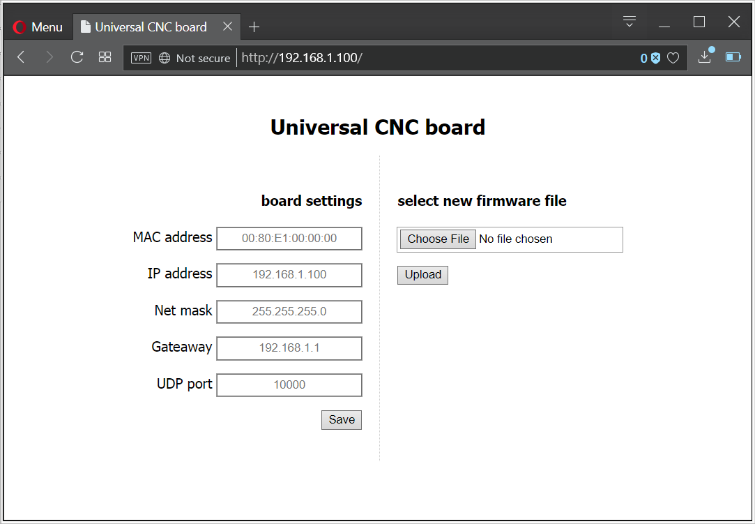

Веб-морда загрузчика теперь имеет вот такой вид. Отсюда сразу вопрос, всё ли понятно или надо добавить русский язык? :)
Если чё, настройка UDP порта - это от платы развязки для LinuxCNC. Для контроллера этого параметра не будет.

MX_Master писал(а):Веб-морда загрузчика теперь имеет вот такой вид. Отсюда сразу вопрос, всё ли понятно или надо добавить русский язык? :)
Помоему гейтвей пишется слегка по другому. ;)
Мой Ютуб канал.
Re: ЧПУ контроллер (STM32 + Ethernet + Web)
Да, я уже подправил. Но на фото останется на память (:

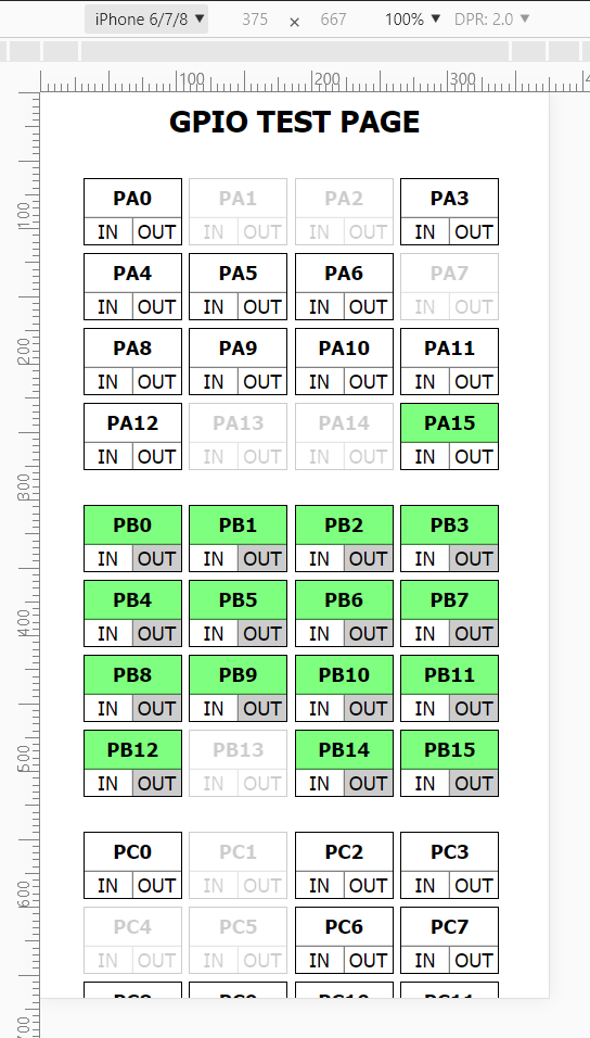

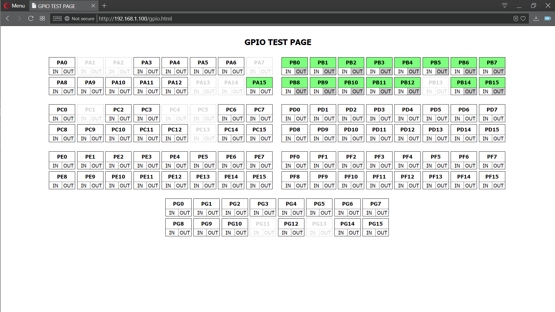

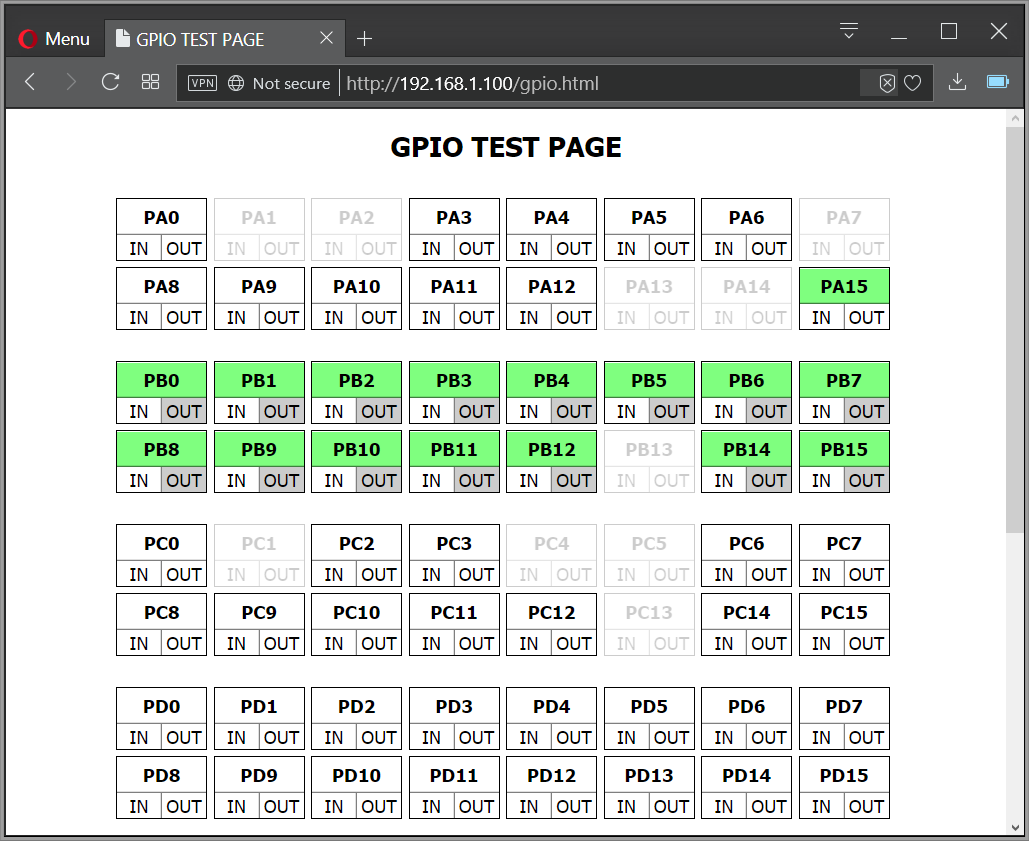

Re: Универсальный ЧПУ контроллер (STM32,Ethernet,Web)
Разработка кибер контроллера продолжается :hehehe:
Запилил модуль сообщений по протоколу UDP. UDP нужен для скорострельной работы с внешним ЧПУ софтом типа Mach3/LinuxCNC. Первое применение этого контроллера планируется как раз в связке с LinuxCNC.
Добавил простой модуль управления GPIO. Для быстрой проверки пинов запилил веб страницу, где показано состояние и тип всех пинов в реальном времени. Стессна, насколько это возможно в границах веб технологий. Менять тип и состояние пинов можно прям на этой же странице. Проверять датчики, кнопки и модули реле - самое оно. Если на странице видите какие-то косяки или что-то непонятно, пишите. Функционал модуля GPIO буду расширять, чтобы дополнительно можно было менять тип выхода (push-pull, open-drain), скорость (4 типа) и подтяжку (к питанию или земле). Соответственно, веб страница тоже будет доработана.
После GPIO модуля начну работу над аппаратными генераторами и счётчиками. Для проверки этого модуля также будет отдельная веб страница. К примеру, если надо по быстрому проверить шаговые драйвера и моторы. Указываем на странице скорость, ускорение и кол-во импульсов на оборот (или 1 мм). И кнопками можем управлять движением каждого мотора. Попутно можно будет проверить работу энкодеров и линеек, указав кол-во импульсов на 1 мм.
2019-03-11_170025.png (5057 просмотров) <a class='original' href='./download/file.php?id=158721&mode=view' target=_blank>Загрузить оригинал (72.32 КБ)</a>
2019-03-11_170015.png (5057 просмотров) <a class='original' href='./download/file.php?id=158722&mode=view' target=_blank>Загрузить оригинал (47.47 КБ)</a>
2019-03-11_165945.png (5057 просмотров) <a class='original' href='./download/file.php?id=158723&mode=view' target=_blank>Загрузить оригинал (38.38 КБ)</a>
