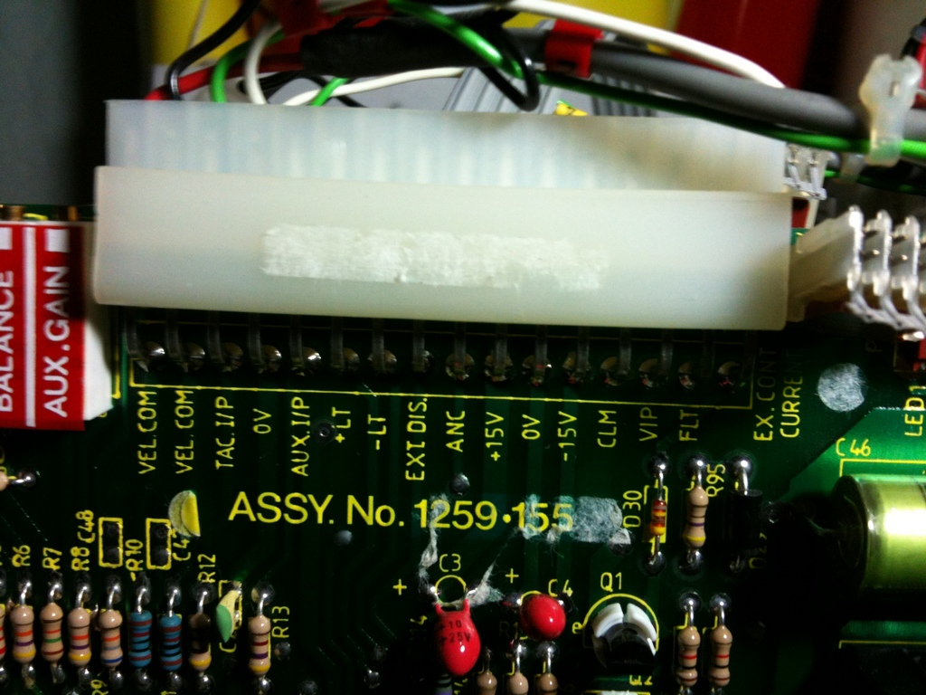

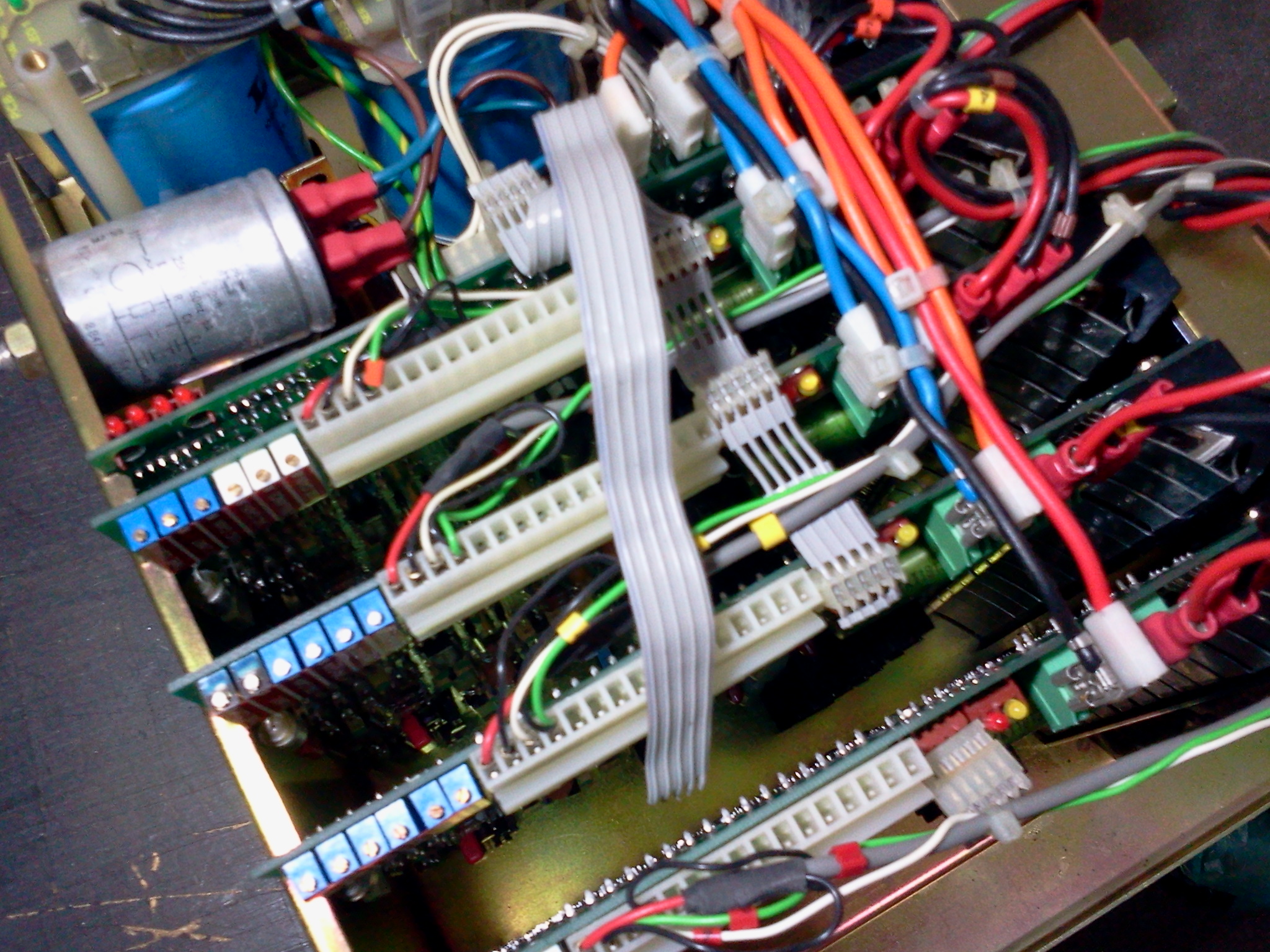

В связи с переездом станок был заморожен, сейчас потихоньку возвращаюсь к его оживлению. У меня на руках появились платы драйверов от этого станка,
drv.jpg (2795 просмотров) <a class='original' href='./download/file.php?id=8468&mode=view' target=_blank>Загрузить оригинал (327.5 КБ)</a>
drv2.jpg (2795 просмотров) <a class='original' href='./download/file.php?id=8467&mode=view' target=_blank>Загрузить оригинал (288.14 КБ)</a>
Парни, подскажите по надписям на плате какие провода идут к компу, ну хотя бы теоретически.
Питание силовое и выход на моторы как я понимаю справа на зеленых колодках.
Если смогу использовать эти платы, отпадет нужда покупать пурелоджик второй драйвер, или вовсе два таких одинаковых драйвера поставлю.
Вот еще фотки где они стояли

Вот бы хоть какую-то документацию по этим приводам посмотреть...

Нема документации. Партнамбер на плате PCB 1340-004-07 привел в какую то контору, но там пусто. ASSY.№1259.155 тож ничего не дало. Может гипотеттически, кто шарит в подключениях. Там всего проводов то, один в экране вообще.

Хмм... можно попробовать порассуждать... те контакты, которые шиной соединены, похоже какое-то общее питание, их отбрасываем.
в большом белом разъеме левые 4 уже куда-то подключены. Куда?
там остаются:
+LT
-LT
EXT DIS
ANC
+15V
0
-15V
CLM
VIP
FLT
:thinking:

Вот как раз эти провода и задействованы, по ним и гуляют сигналы. Помнишь на датчике линейки такие же провода висели (красный в серой оплетке с черным экраном). Возможно это с линейки или с энкодера на драйвер приходит. Смущает, что только один такой там провод. И остается только зеленый и белый
Re: Москва Возмездная консультация по подкл и настр серв, ли
Добавлено: 12 окт 2012, 14:12
Т.е. зеленый и белый сейчас никуда не подключены?
