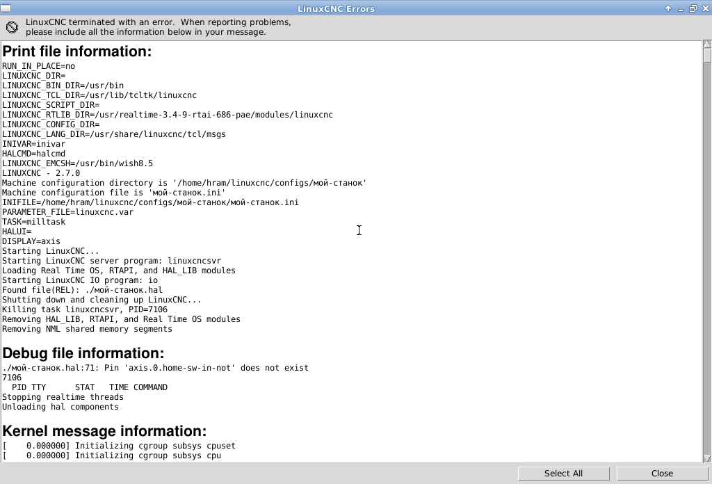

Ошибка при добавлении команды -not (3038 просмотров) <a class='original' href='./download/file.php?id=140187&mode=view' target=_blank>Загрузить оригинал (112.17 КБ)</a>

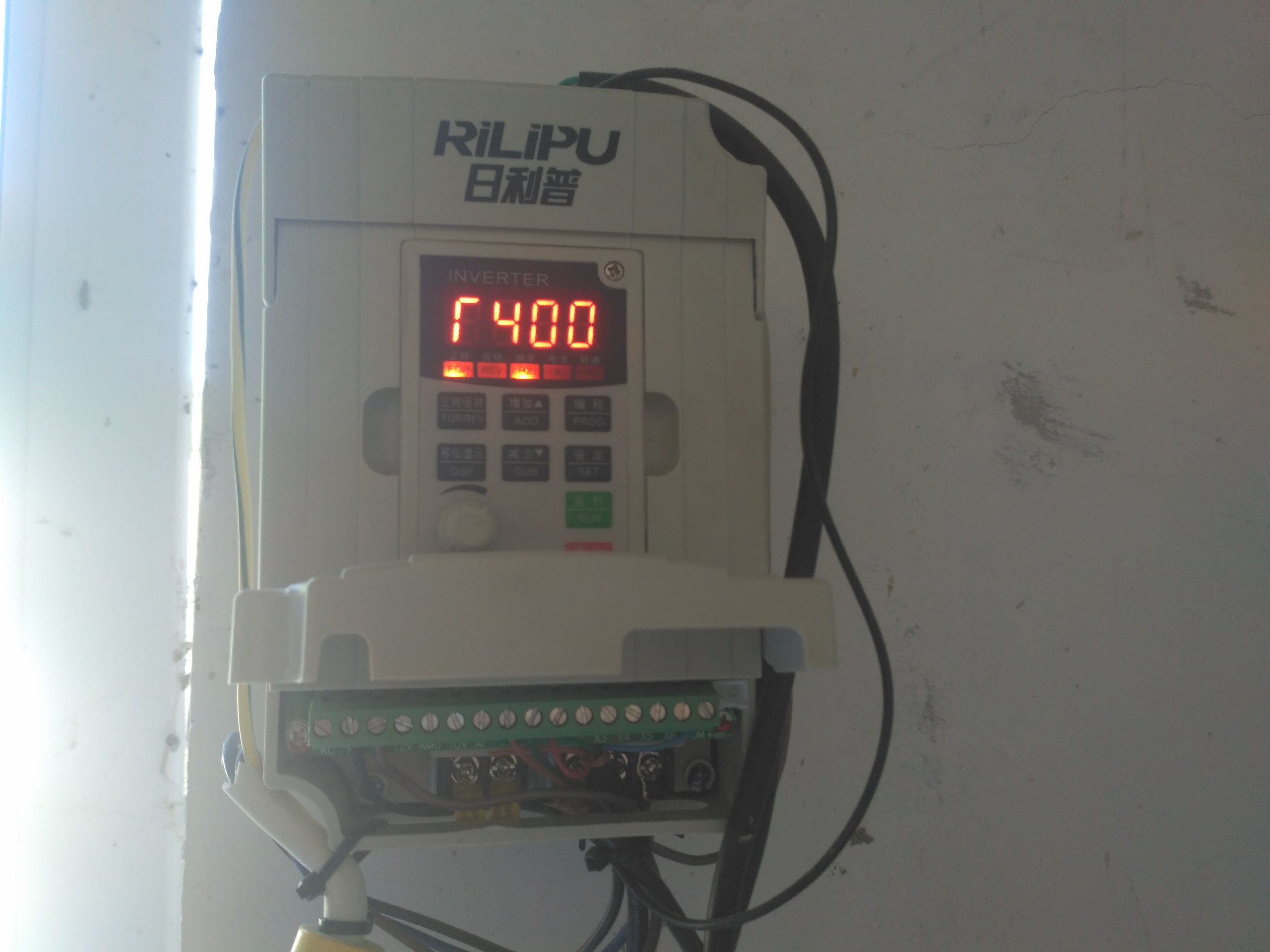

После команды s24000 m3 частотник на дисплее выдает 400Гц, напряжение при этом 9.68V. Начинаю скручивать до минимума и он почему-то останавливается на частоте 328Гц 7.78V и ниже не даёт. В чём может быть причина такого ограничения?
При этом если дать команду, например, s5000 m3, частотник всё-равно набирает 400Гц.

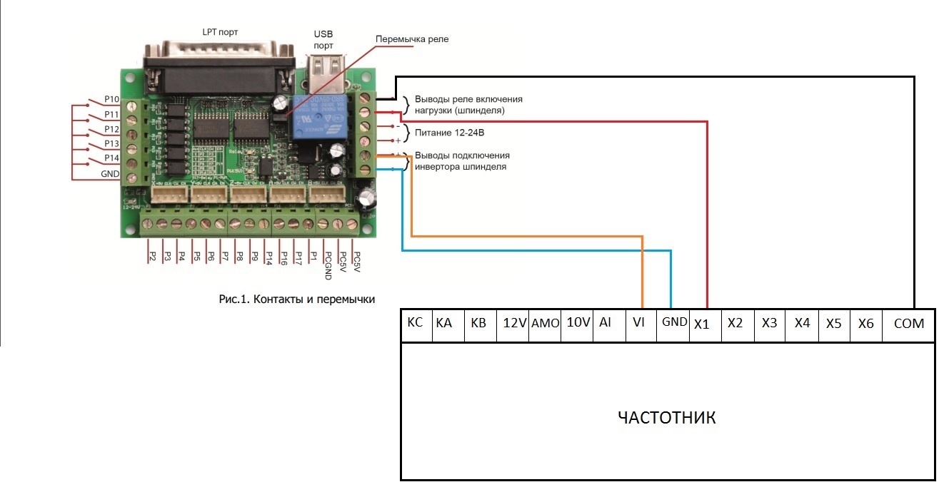

рисуйте схему подключения первой ножки, а там видно будет...

odekolon писал(а):рисуйте схему подключения первой ножки, а там видно будет...
самое правильное - глянуть осциллографом - все понятно станет...
смотрите мою тему по подключению, ссылку я давал
К сожалению, осициллографа нет.
Выкладываю схему подключения и распиновку интерфейсной платы.
схема подключения.jpg (2896 просмотров) <a class='original' href='./download/file.php?id=140399&mode=view' target=_blank>Загрузить оригинал (126.11 КБ)</a>
