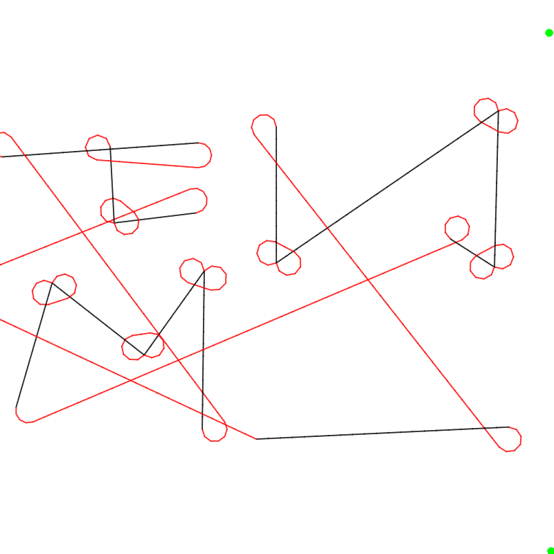

Re: Графити бот и блок управления EggBot
Добавлено: 23 июл 2012, 16:57
2cme
Так задумано:
04.ngc.png (2512 просмотров) <a class='original' href='./download/file.php?id=6701&mode=view' target=_blank>Загрузить оригинал (68.37 КБ)</a>
А так нарисовал:
04puluchaet.ngc.png (2512 просмотров) <a class='original' href='./download/file.php?id=6702&mode=view' target=_blank>Загрузить оригинал (77.16 КБ)</a>
Добавлено: 23 июл 2012, 17:01
Т.е. просто на 90 градусов повернул?
Скинь оригинал svg
Добавлено: 23 июл 2012, 17:05
2cme
То что зеркально нарисовал, это наверное достаточно инвертировать вращение одного из двигателей.
Добавлено: 23 июл 2012, 23:01
Не, если зеркально, то надо двигатели местами поменять... наверное :) Кстати, зеркально это если с какой стороны смотреть? :)
Добавлено: 23 июл 2012, 23:03
Нарисовал бы что-нибудь по сложнее сразу, например надпись какую-нибудь из пары-тройки буков, там будут и кривые и углы и прямоые участки.
Добавлено: 23 июл 2012, 23:12
2cme
Nick писал(а):Не, если зеркально, то надо двигатели местами поменять... наверное :) Кстати, зеркально это если с какой стороны смотреть? :)
Поменял местами, посмотрю что получится.
Nick писал(а):Нарисовал бы что-нибудь по сложнее сразу, например надпись какую-нибудь из пары-тройки буков, там будут и кривые и углы и прямоые участки.
Если посложнее, то дольше рисует и не всегда можно понять чаго нарисовал...
Для тестов 1234 самое то (; Быстро рисует, и понятно где что должно быть.
Добавлено: 24 июл 2012, 12:13
2cme
Nick, смотрел файлы, где ошибка?
Добавлено: 24 июл 2012, 12:20
А что я должен был посмотреть ? :)
Добавлено: 24 июл 2012, 12:22
2cme
Nick писал(а):Т.е. просто на 90 градусов повернул?
Скинь оригинал svg
Вот, почему неправильно нарисовал рисунок. Причем не только повернуто на 90 граносов, но и идут искажения связанные с этим поворотом.
Добавлено: 24 июл 2012, 13:02
Суть какая:
1. сначала нужно правильно настроить расстояние между блоками моторов.
2. потом обнулить все оси, т.е. сделать длинную веревку по X и выйти в 0 по Y. Сказать Y=0. Потом тоже самое с X - делаем выход по X в 0, Y - длинный. Длинную веревку нужно отматывать (G0 X100), чтобы не сбилась вторая координата и не порвать станок :)
3. Потом едем в начальное положение, то, которое задавалось в Gcodetools (не помню обязательно это или нет, но лучше сделать)
4. Потом уже печатаем.
возможно у тебя просто были сбиты нули осей...
Добавлено: 24 июл 2012, 13:12
2cme
Точки крепления моторов выставлены согласно рисунку(пункт 1), перо выстановлено в начальую позицию 105,50 (пункт 3).
Вот только для чего нужно делать обнуление осей (пункт 2) не пойму, ведь перемещение пера роисходит на расстояние от предыдущей точки.
И чем обусловлен поворот нарисованного рисунка, тож не понятно.
