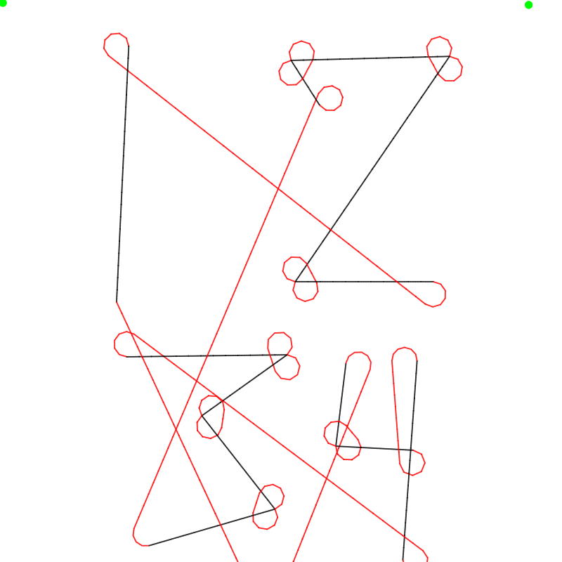

Так задумано:

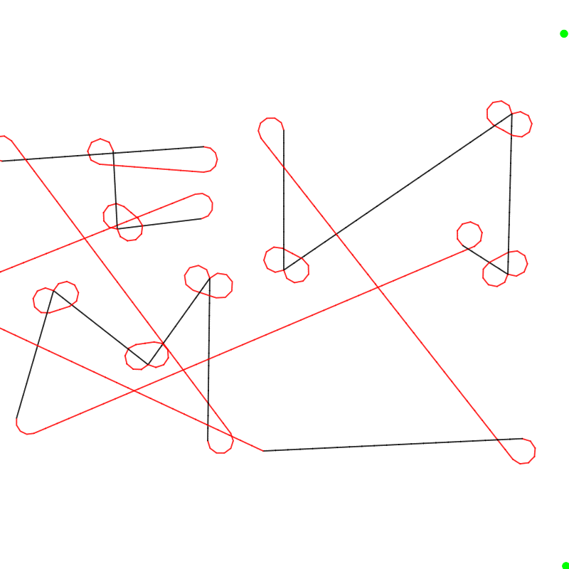

А так нарисовал:
04puluchaet.ngc.png (2373 просмотра) <a class='original' href='./download/file.php?id=6702&mode=view' target=_blank>Загрузить оригинал (77.16 КБ)</a>

Т.е. просто на 90 градусов повернул?
Скинь оригинал svg

Nick писал(а):Т.е. просто на 90 градусов повернул?
Скинь оригинал svg
Вот, почему неправильно нарисовал рисунок. Причем не только повернуто на 90 граносов, но и идут искажения связанные с этим поворотом.
Сообщения: 22776
Re: Графити бот и блок управления EggBot
Суть какая:
1. сначала нужно правильно настроить расстояние между блоками моторов.
2. потом обнулить все оси, т.е. сделать длинную веревку по X и выйти в 0 по Y. Сказать Y=0. Потом тоже самое с X - делаем выход по X в 0, Y - длинный. Длинную веревку нужно отматывать (G0 X100), чтобы не сбилась вторая координата и не порвать станок :)
3. Потом едем в начальное положение, то, которое задавалось в Gcodetools (не помню обязательно это или нет, но лучше сделать)
4. Потом уже печатаем.
возможно у тебя просто были сбиты нули осей...
