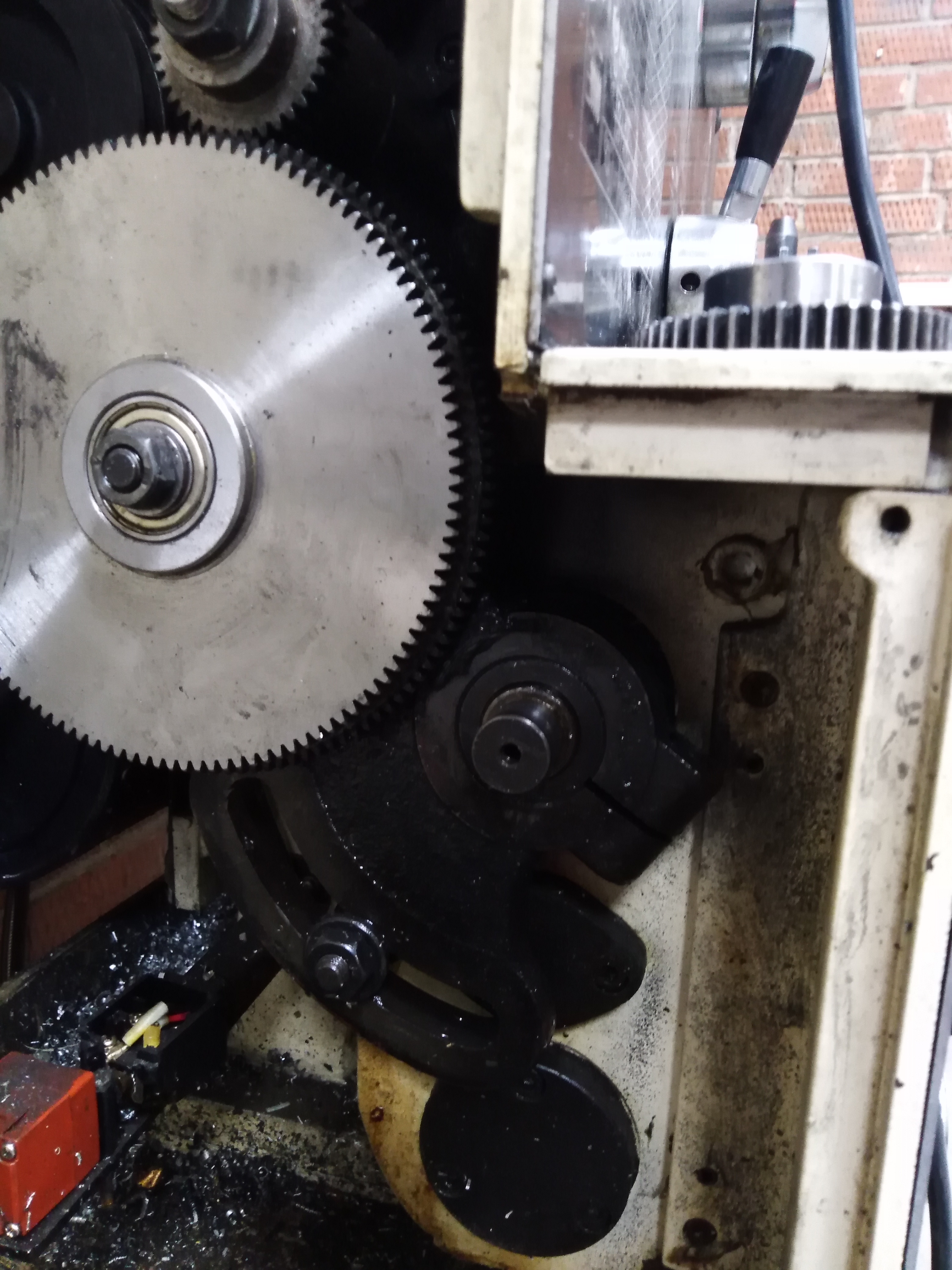

Для передачи по оси Z рассматривалось несколько возможных мест:
IMG_20200103_144058.jpg (4607 просмотров) <a class='original' href='./download/file.php?id=174351&mode=view' target=_blank>Загрузить оригинал (2.59 МБ)</a>
IMG_20200103_144107.jpg (4607 просмотров) <a class='original' href='./download/file.php?id=174352&mode=view' target=_blank>Загрузить оригинал (3.03 МБ)</a>
от установки в данные места отказался по причине долгого съёма мешающих частей
IMG_20200103_144117.jpg (4607 просмотров) <a class='original' href='./download/file.php?id=174353&mode=view' target=_blank>Загрузить оригинал (2.56 МБ)</a>
также рассматривался вариант установки шаговика на данный вал (который в центре фото).
Пришлось отказаться, вообще от всех вариантов связанных с установкой шаговика к тому что касается вала резьборезки.
IMG_20200103_144125.jpg (4607 просмотров) <a class='original' href='./download/file.php?id=174354&mode=view' target=_blank>Загрузить оригинал (2.59 МБ)</a>
Выбрал данный вариант за простоту. Фланец с стрежнями и шаговиком будет крепиться именно сюда. Штатаные 3 болта будут убраны в пользу более длинных, собирающих всю конструкцию в единое целое

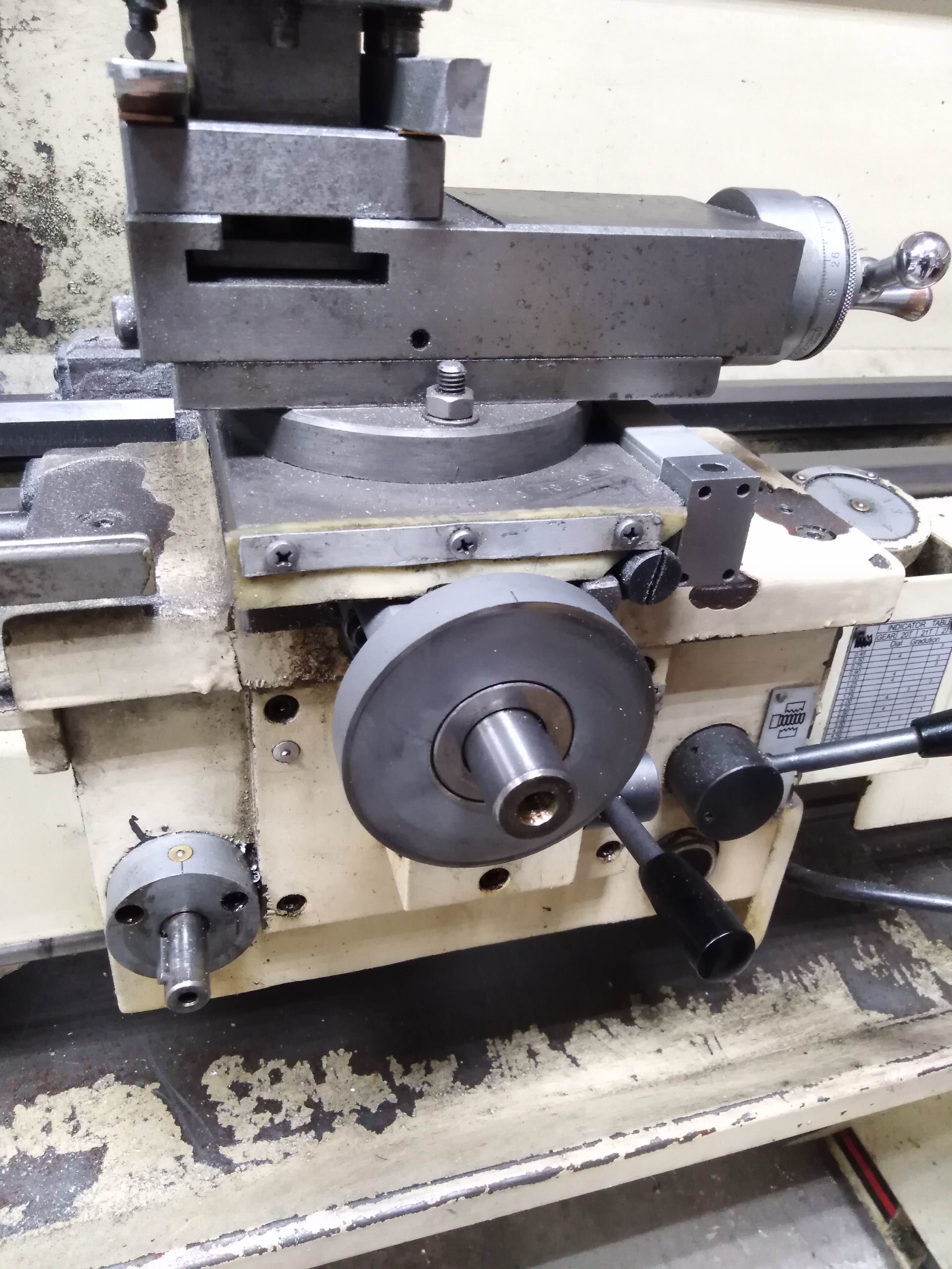

С осью Х немного проще, тк возможных мест установки шаговиков по сути 2
IMG_20200103_144133.jpg (4607 просмотров) <a class='original' href='./download/file.php?id=174355&mode=view' target=_blank>Загрузить оригинал (2.25 МБ)</a>
IMG_20200103_144139.jpg (4607 просмотров) <a class='original' href='./download/file.php?id=174356&mode=view' target=_blank>Загрузить оригинал (2.96 МБ)</a>
Остановился на последнем варианте, опять таки из-за его простоты. Шаговик будет устанавливаться также как и с осью Z. То есть фрезерованный фланец + 4 стрежня и муфта. Не надо никаких сложностей. :)
