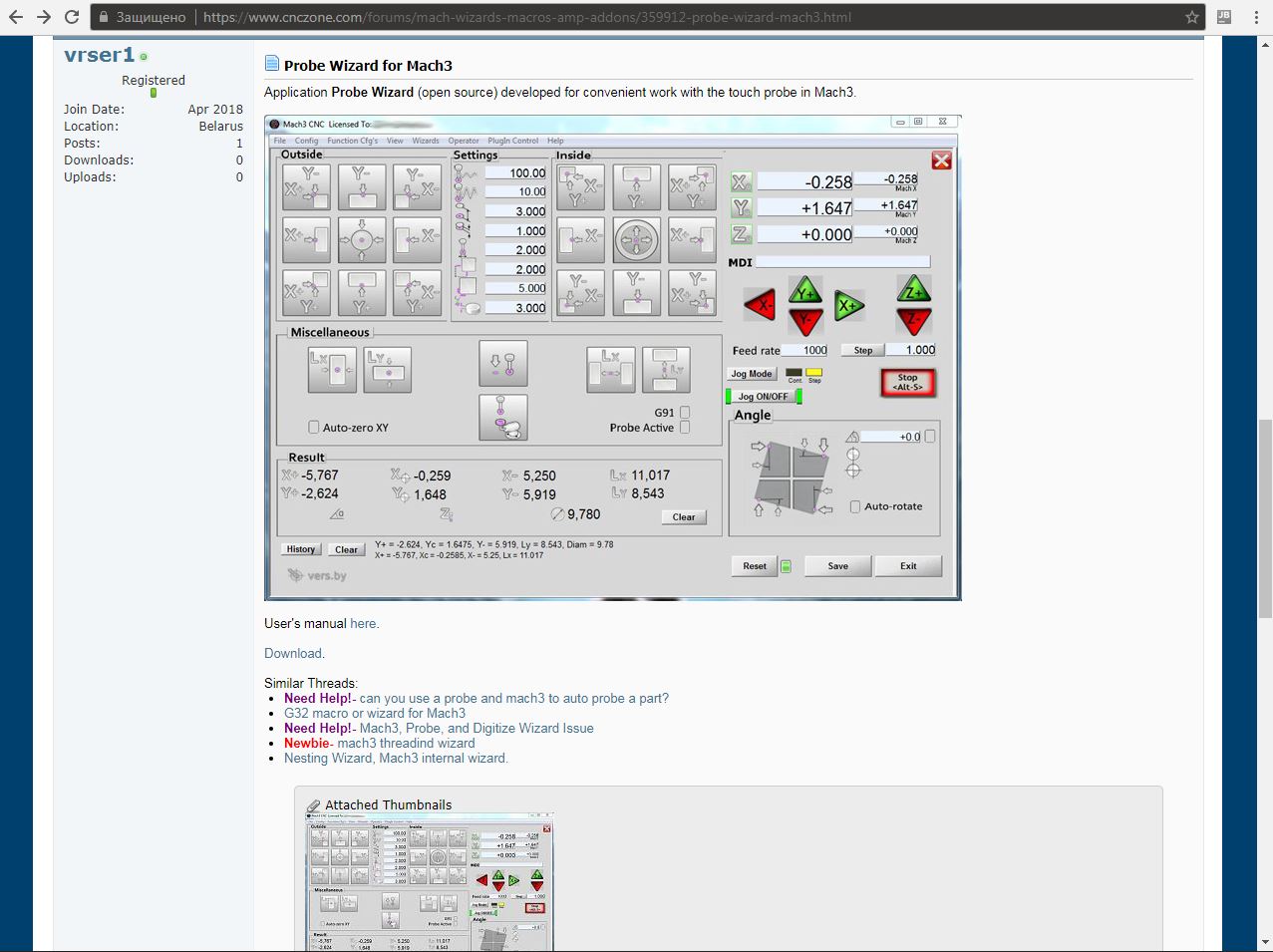

Probe Wizard на мировой арене :)
cnczone.JPG (7144 просмотра) <a class='original' href='./download/file.php?id=138334&mode=view' target=_blank>Загрузить оригинал (152.36 КБ)</a>
Первые отзывы.
Re: Работа с центроискателем в Mach3
Добавлено: 04 май 2018, 08:53
verser
Иностранцы выявили ряд багов. Баги касались в основном некорректной отработки ошибок, ну и по мелочам всяким. Вроде всё исправил. Обновлено.

Обнаружена ошибка в Probe Wizard.
При попытке проверить вертикальность по правой стороне детали, выпадает ошибка (расширение в правом-нижнем углу экрана).
Горизонтальность по нижней стороне детали отрабатывает нормально.
Если нужен код ошибки, завтра сделаю скриншот с экрана.

Обвёл красным.
Добавлено: 06 сен 2018, 18:47
Проверил. Да, скрипт М920 и М922 выдают ошибку.
Screenshot - 06.09.2018 , 18_49_14.png (6331 просмотр) <a class='original' href='./download/file.php?id=145598&mode=view' target=_blank>Загрузить оригинал (62.6 КБ)</a>
Добавлено: 07 сен 2018, 16:07
verser
Udjin писал(а):Обнаружена ошибка в Probe Wizard.
Да, закралась опечатка в 920 и 922 макросах, исправлено по-тихому 20 мая. У кого ошибка проявляется, просто обновите 2 этих макроса.
