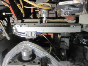

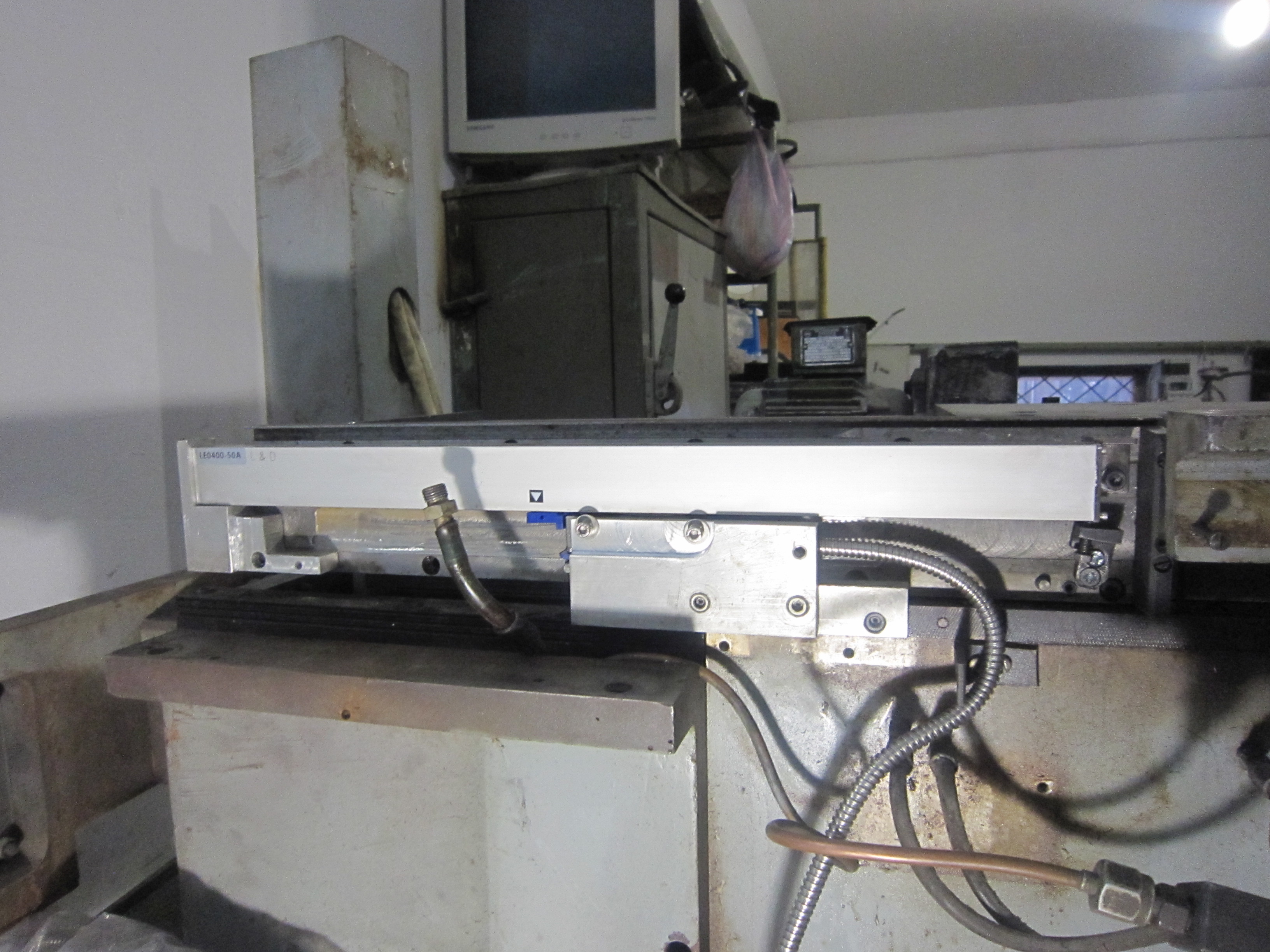

Сообщение Solomom 1957 »

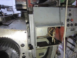

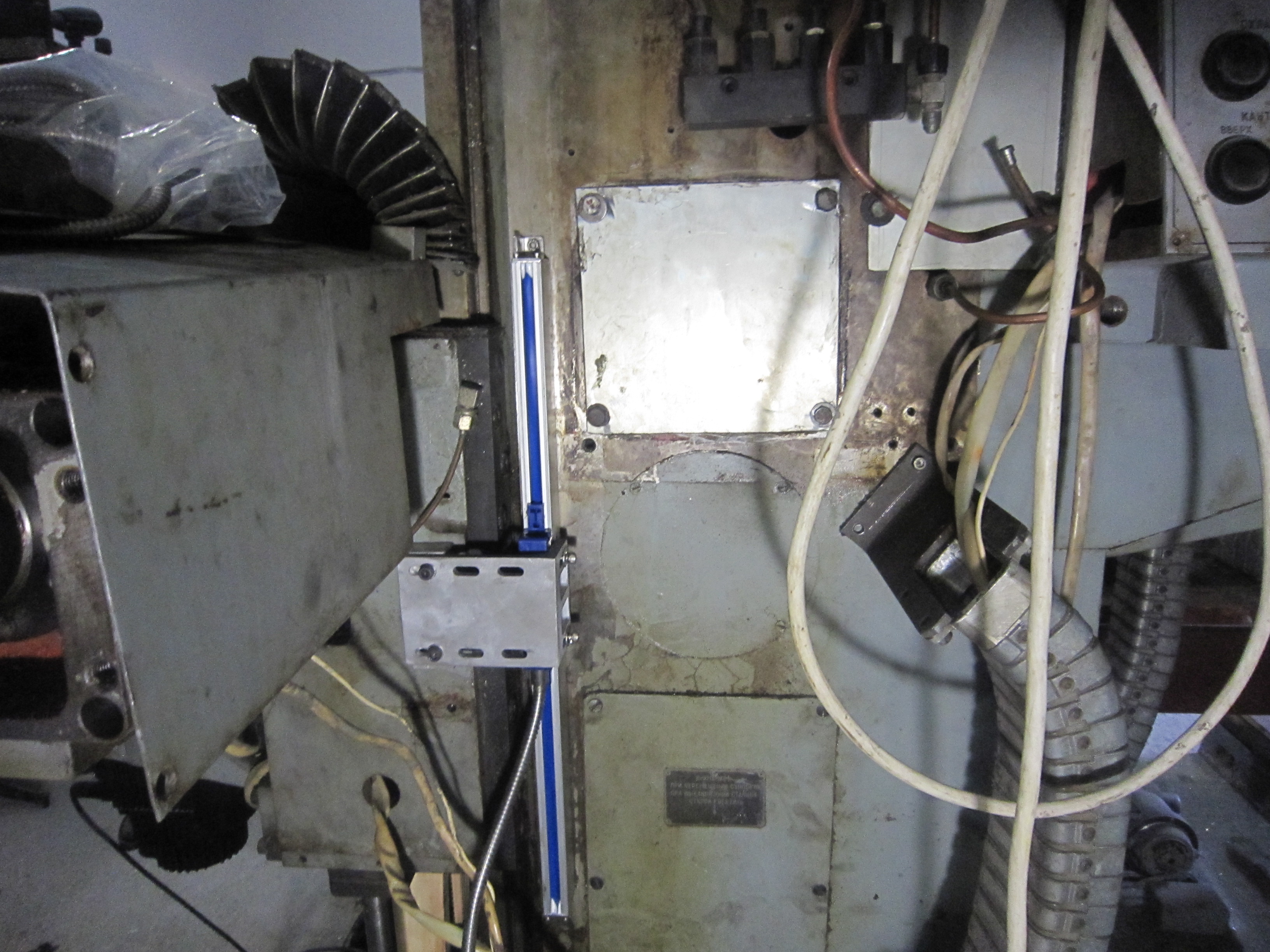

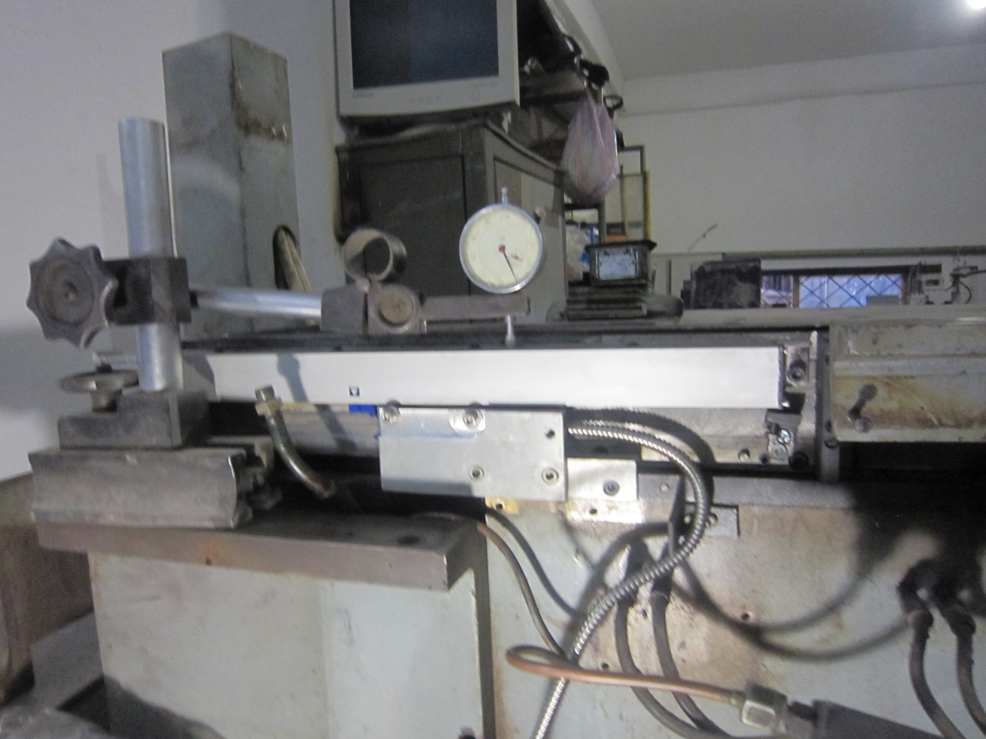

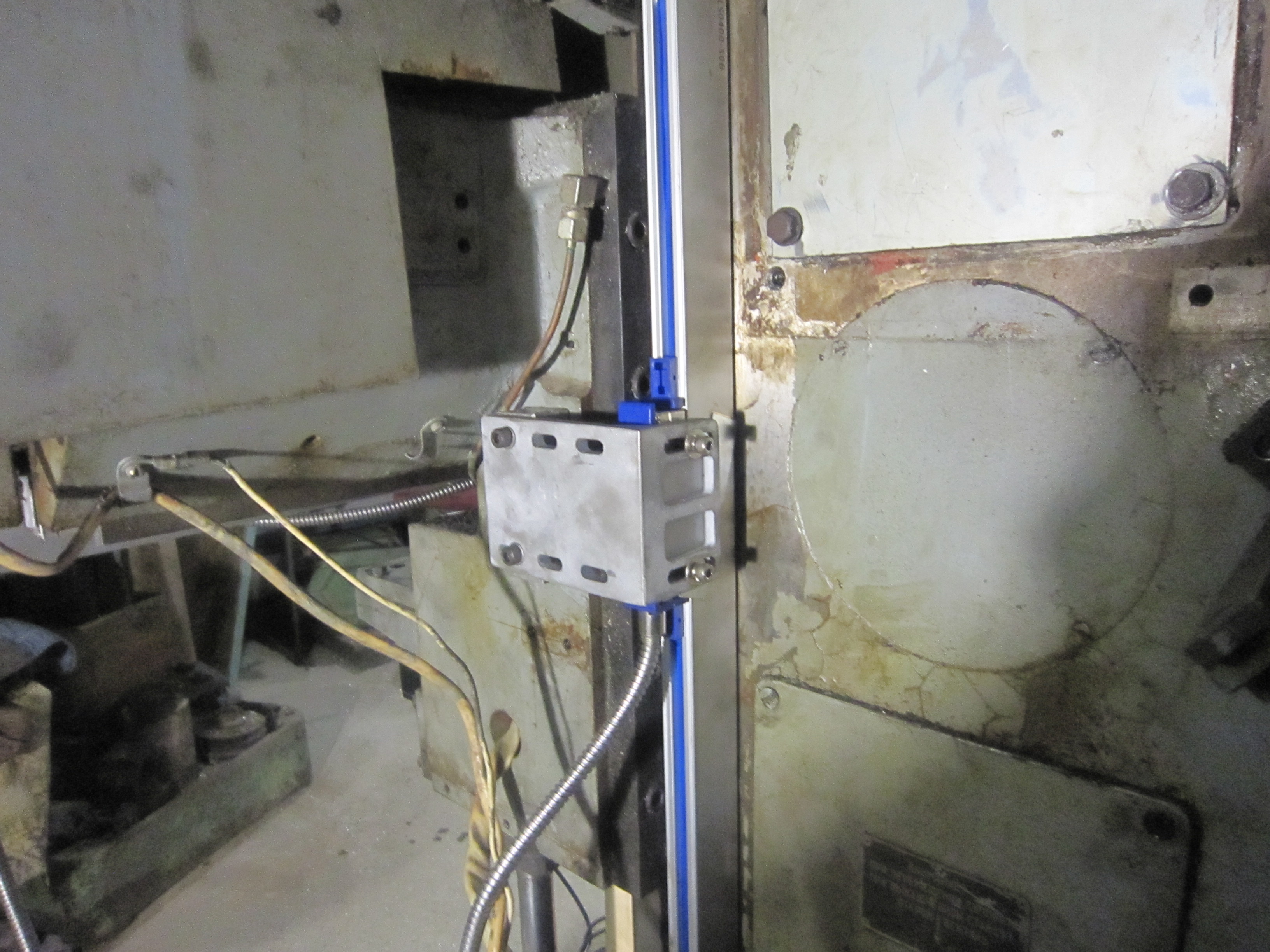

фото крепежа линеек. ,крепёж, прокладки.кронштейны все пришло в комплекте с линейками

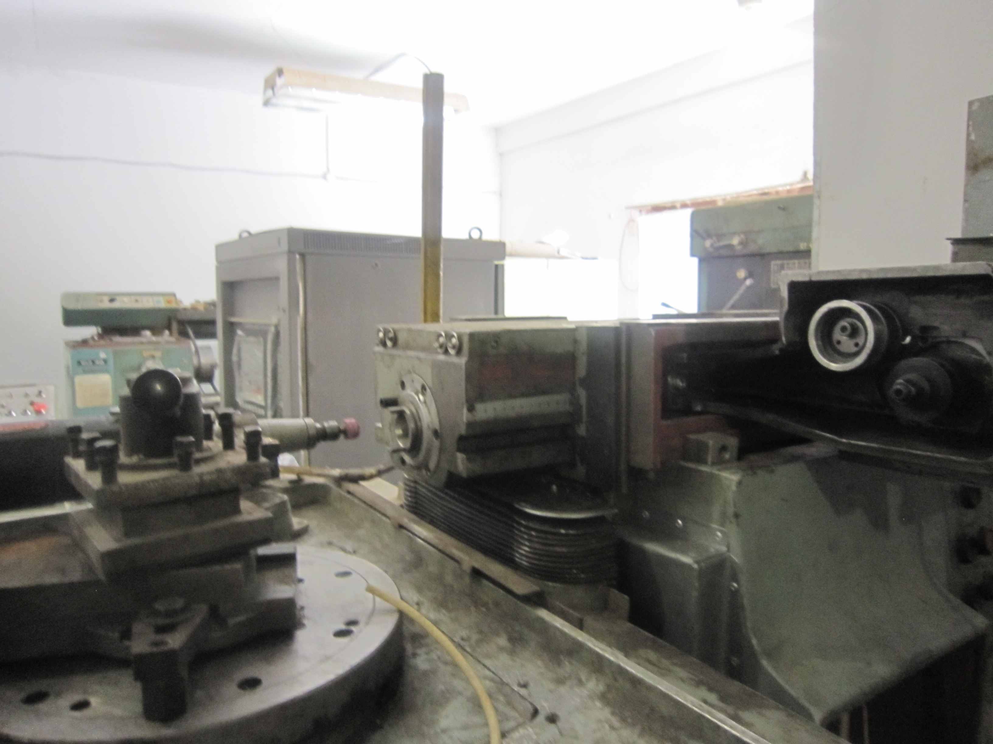

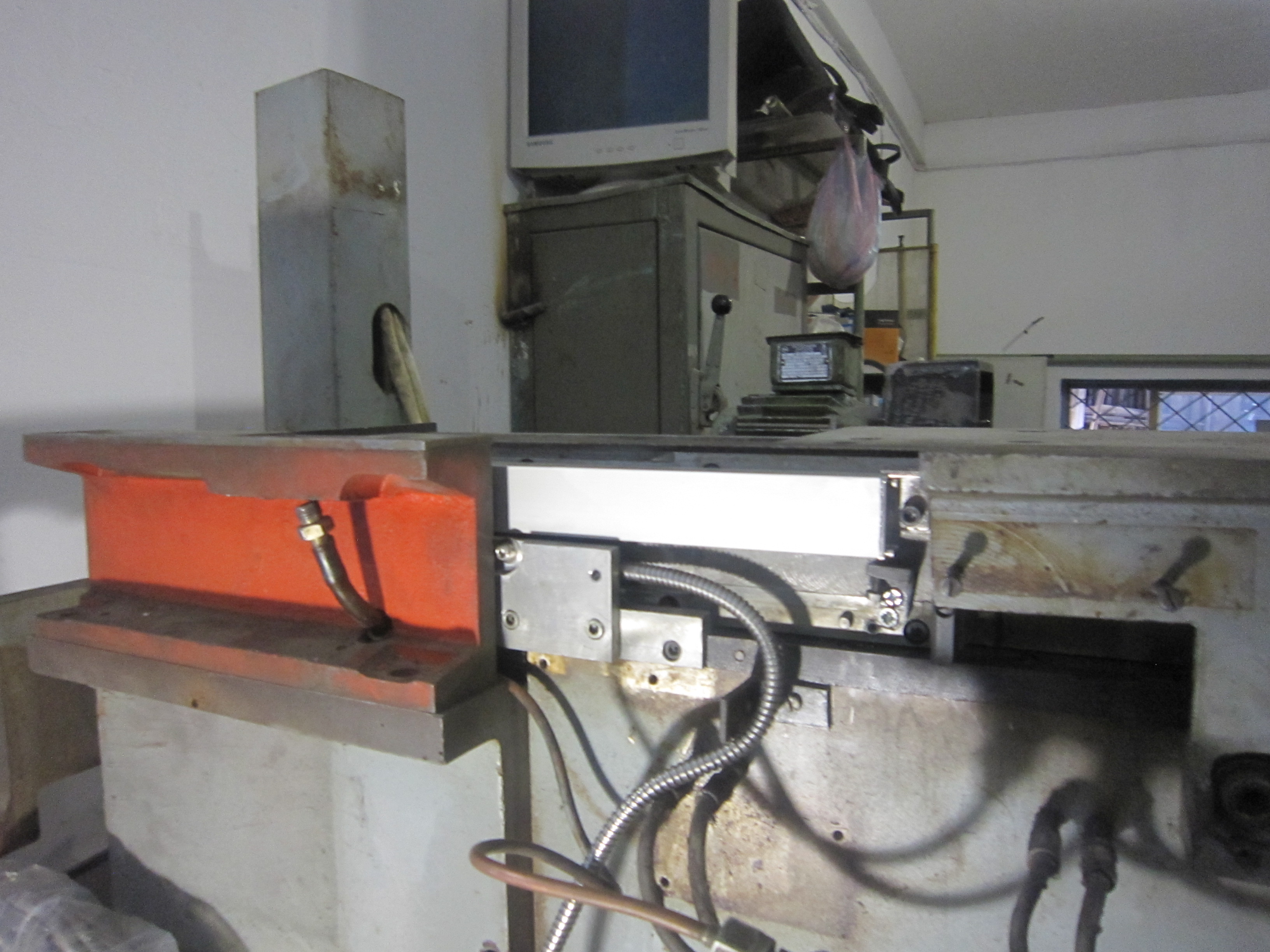

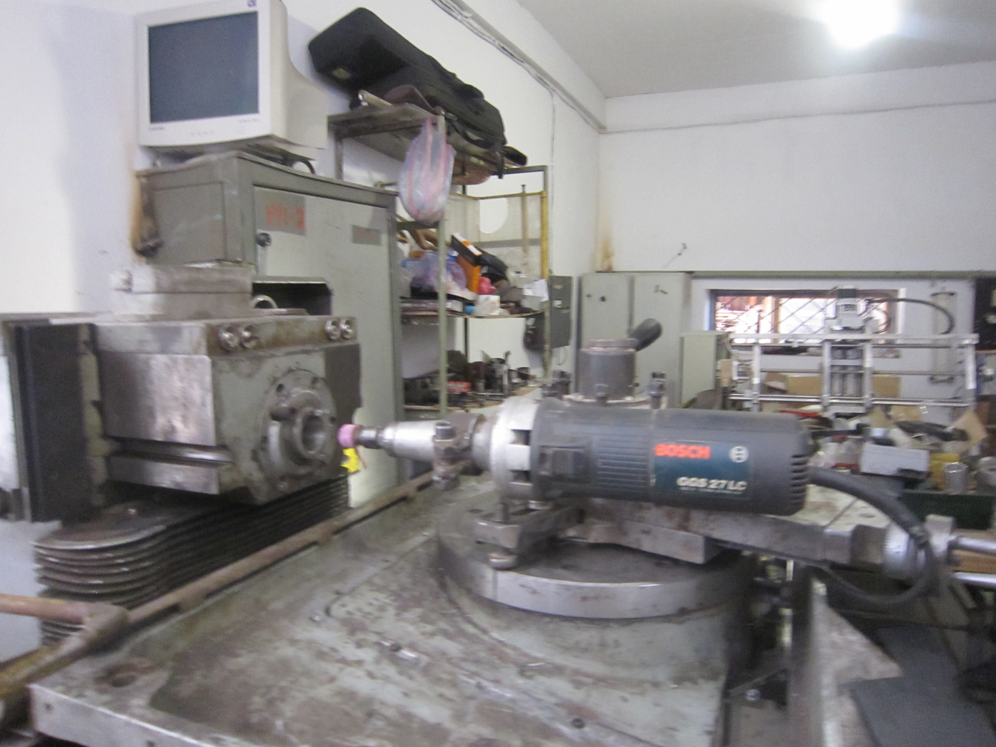

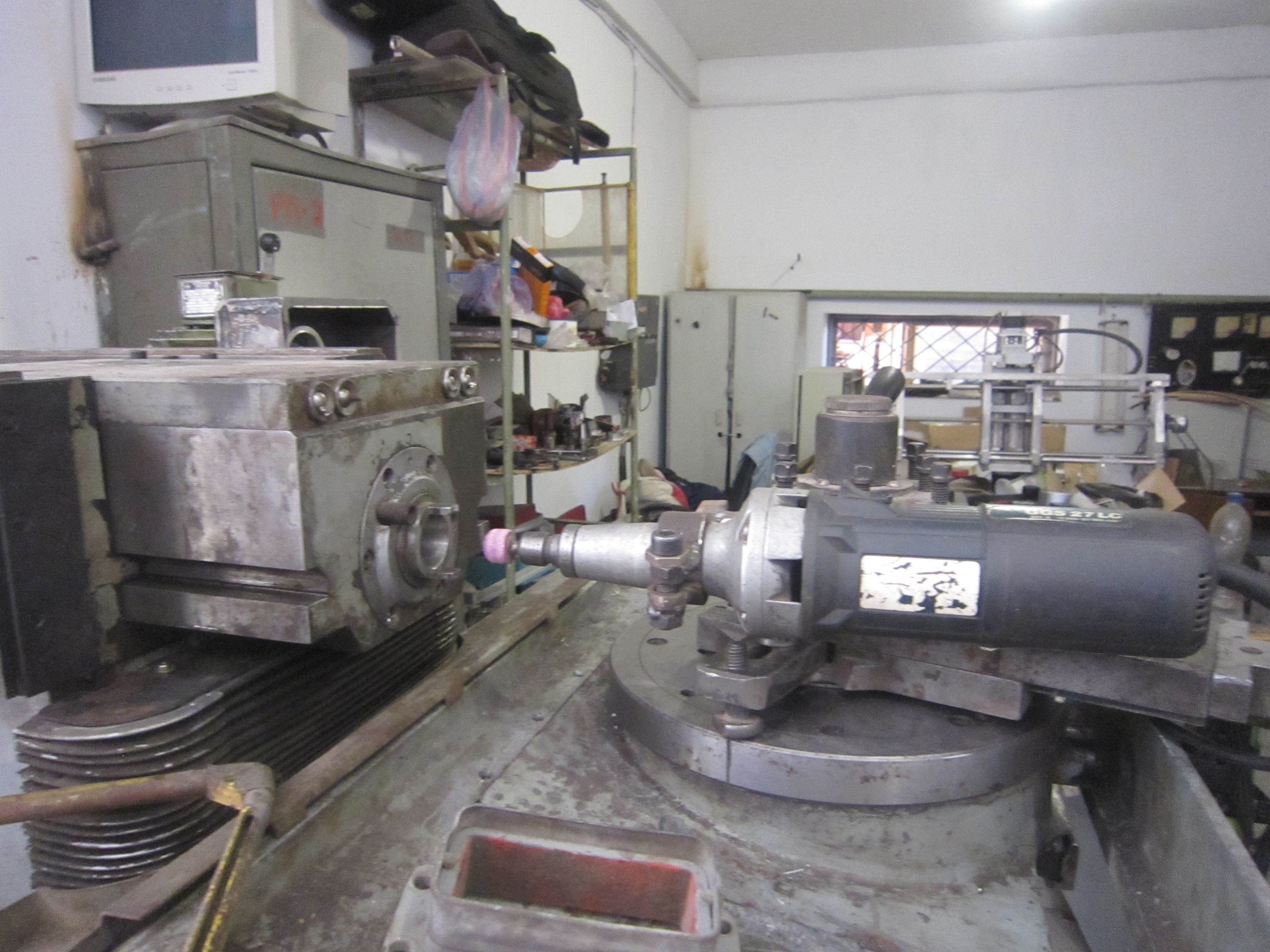

шлифовка конуса
