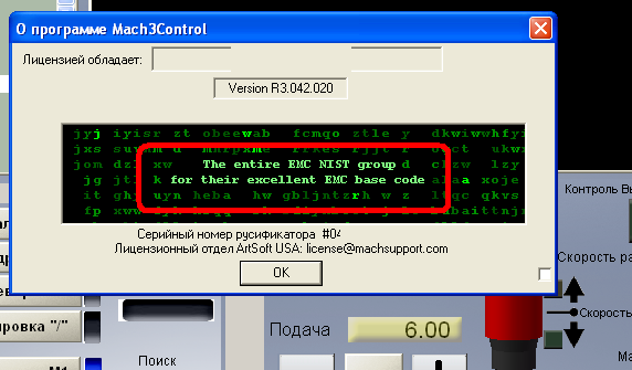

dberegovoy писал(а):Кто ж против что бы линукс как Мачь мог одним индексом обходиться.
Если посмотреть в Помощи в Mach3 то там кажут откуда у Mach3 ноги растут.
01.png (13449 просмотров) <a class='original' href='./download/file.php?id=132299&sid=ad2ea004cf20173c43daf98e0631c12b&mode=view' target=_blank>Загрузить оригинал (51.76 КБ)</a>

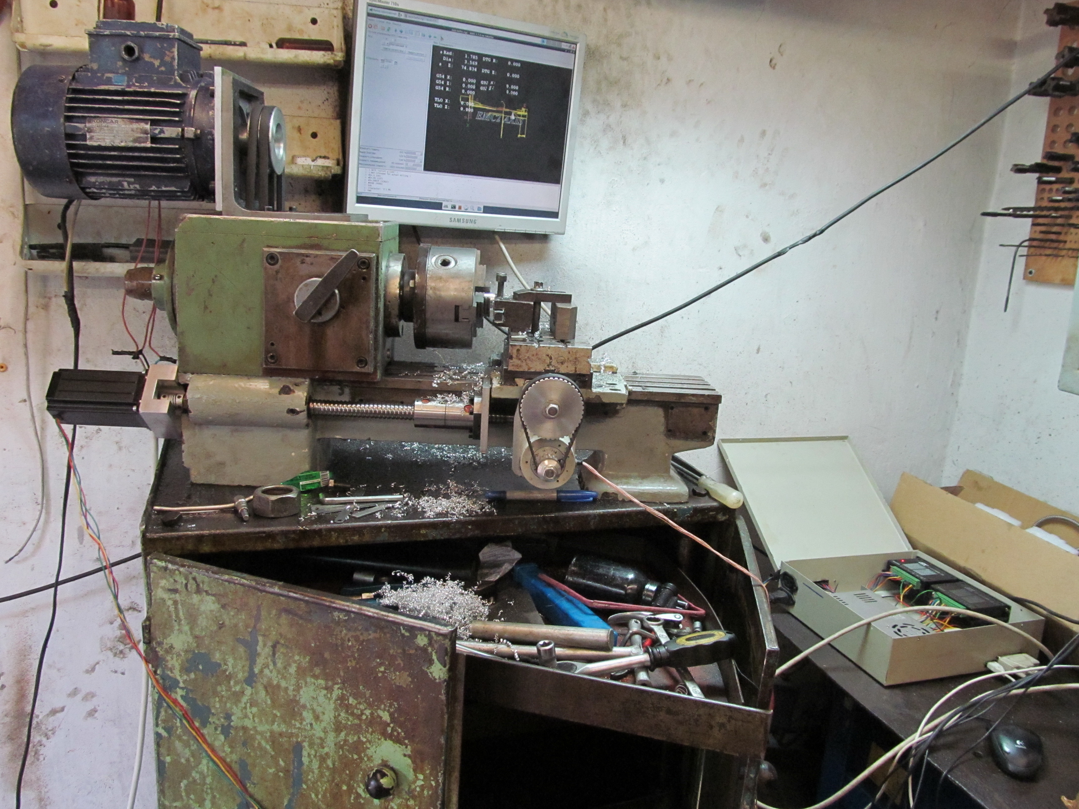

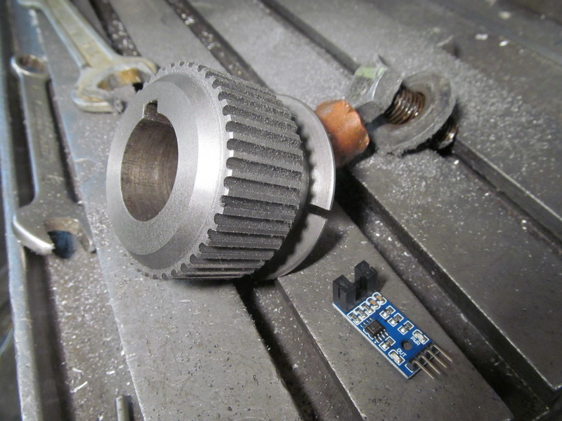

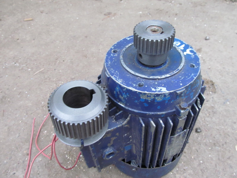

Хоть и двигаюсь "в день по чайной ложке", потихоньку дело дошло до шпинделя. Придется точить заднюю крышку передней подшипниковой опоры и дистанционное кольцо которое стоит между шкивом и парой радиально упорных подшипников, т.к. обе детали имеют дефекты.
За одно пользуясь случаем видоизменил родной шкив, превратив его в зубчатый + диск энкодера с индексной меткой. Можно было сделать и поликлин + энкодер, но мне во первых было лень затачивать под это дело резец, во вторых было интересно проверить электронную делилку на 100Вт серве, ну и оставить возможность выбора мотора шпинделя асинхронник с частотником, или сервокомплект.
IMG_1418_новый размер.JPG (12319 просмотров) <a class='original' href='./download/file.php?id=157436&sid=ad2ea004cf20173c43daf98e0631c12b&mode=view' target=_blank>Загрузить оригинал (140.24 КБ)</a>
IMG_2817_новый размер.JPG (12324 просмотра) <a class='original' href='./download/file.php?id=157435&sid=ad2ea004cf20173c43daf98e0631c12b&mode=view' target=_blank>Загрузить оригинал (184.29 КБ)</a>
Шкив нужно будет немножко еще доработать, но не суть.
Попробую скормить линуксу одну метку на два канала (индекс и канал А). Как раз зубчатый шкив в плюс, т.е. при прочих равных скорость вращения шпинделя в рамках одного оборота не должна как то значимо меняться, .т.к. исключено проскальзывание в принципе. Если возникнет необходимость в 100 и более метках то повешу еще один энкодер снаружи на задний конец шпинделя там где шестерня гитары была.
https://www.youtube.com/watch?v=buJdI3zcc2Y
https://www.youtube.com/watch?v=qWrctC8YdGA
Ну и вот видосик по дешманскому контролеру
https://www.youtube.com/watch?v=fX_G5k1ZyXQ
dberegovoy
Сообщения: 295
Зарегистрирован: 16 фев 2014, 21:25
Репутация: 144
Re: токарный [ТВ16] бюджетная конверсия в ЧПУ.
Сообщение dberegovoy »

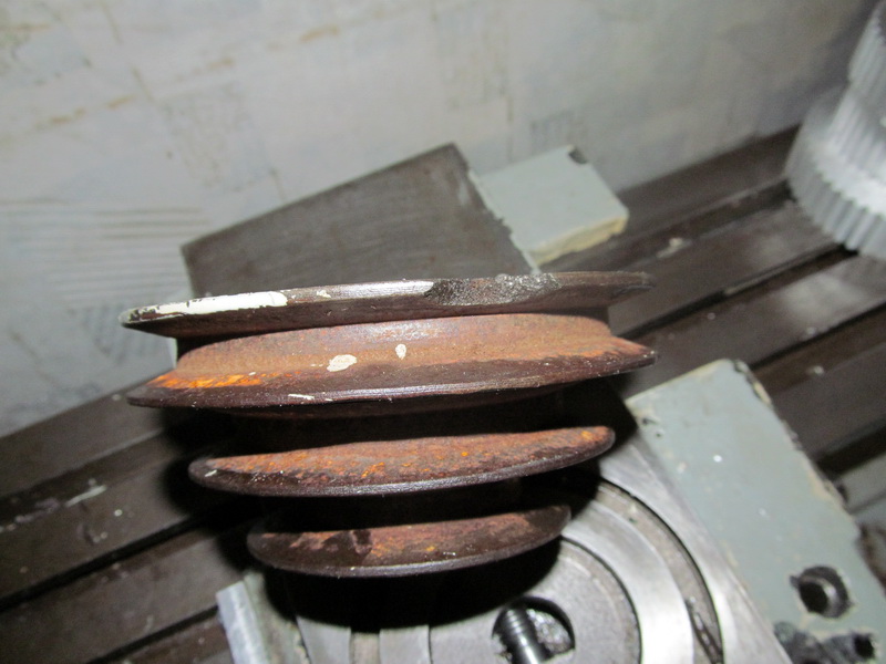

сегодня бомбанул второй чугунный шкивок в итоге выходит
IMG_2819_новый размер.JPG (12280 просмотров) <a class='original' href='./download/file.php?id=157491&sid=ad2ea004cf20173c43daf98e0631c12b&mode=view' target=_blank>Загрузить оригинал (167.57 КБ)</a>
соотношение 30/42 (то что не делится на цело специально)
асинхронник 1кВт - 3000 об/мин в номинале
На шпинделе при этом 2000 об/мин тоже практически номинал (по паспорту у ТВ-16 1600об/мин у породистой ТВхи MN-80a 2000об/мин)
Регулировка оборотов частотником.
Подшипники 4-236207 - дуплексированные 4й класс (проверил, а то сейчас полно перемаркированого фуфла), следовательно подшипники можно ставить друг к другу без дистанционных колец. Тем самым избавил себя от головняка в виде подшлифовки единственного кольца стоящего между внутренними обоймами подшипников. Его попросту не будет. Заднюю крышку и дистанционное кольцо между шкивом и дуплексом мне все равно точить новые, просто сделаю втулку и бурт на крышке чуть длиннее. Ловить особо размер не придется можно просто сделать что бы расстояние между крышками + дуплекс было на десятку больше чем длина расточки под подшипники.
Остается вопрос смазки:
Вариант 1. Заложить модную а следовательно дорогую консистентную смазку, с интервалом замены сопостовимым с рессурсом подшипников. (нужно ее покупать, мелкая фасовка проблемно)
Вариант 2 Забыть про родную тавотницу, т.к. она будет попадать на наружную обойму подшипника, в задней крыше сделать новую тавотницу и подливать жидкую смазку, что бы в обойме всегда стояла маленькая лужица.
По данному вопросу хотелсь бы услышать у кого какие будут мнения

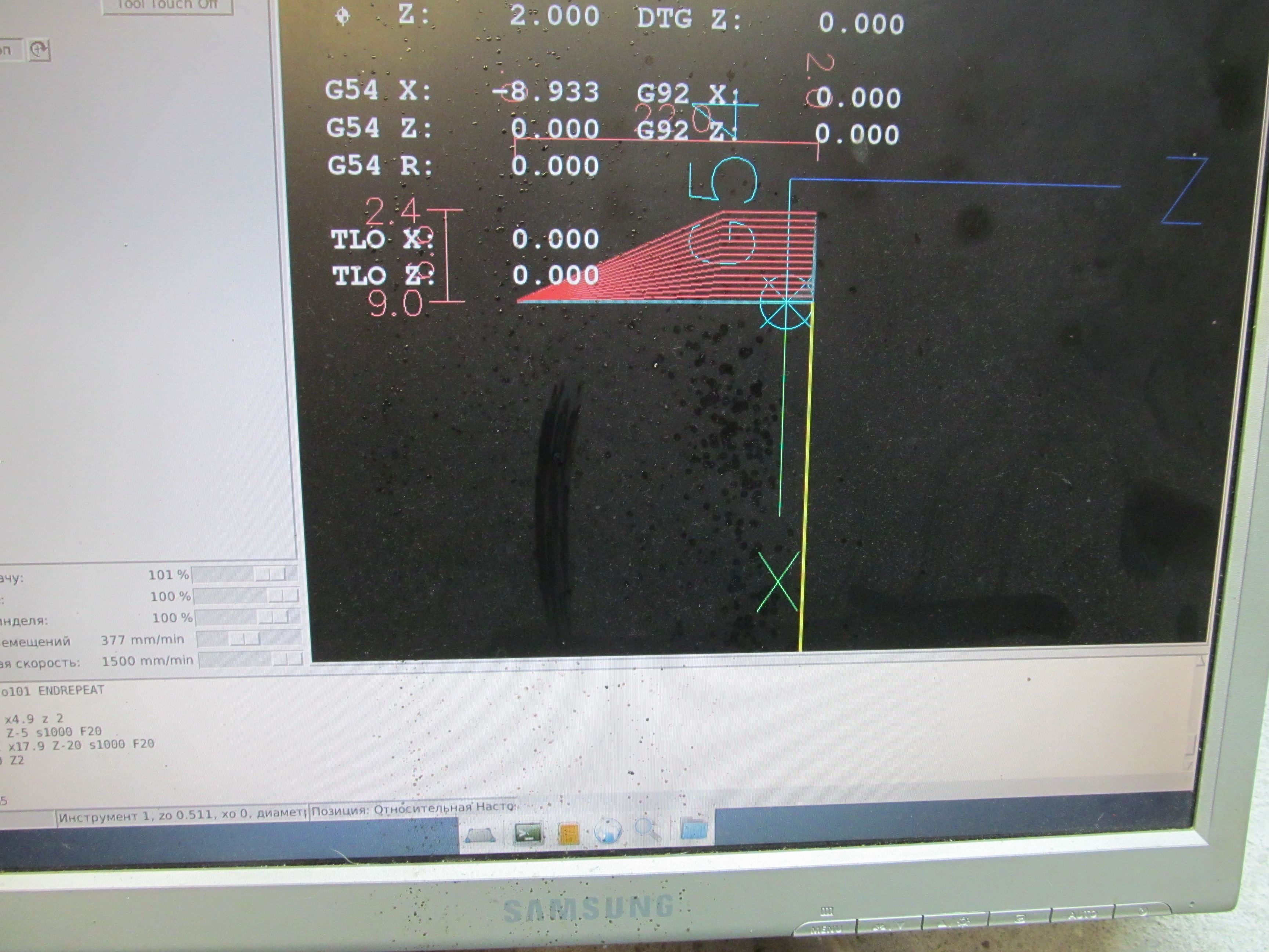

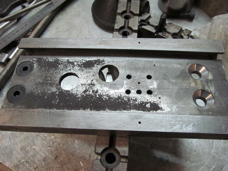

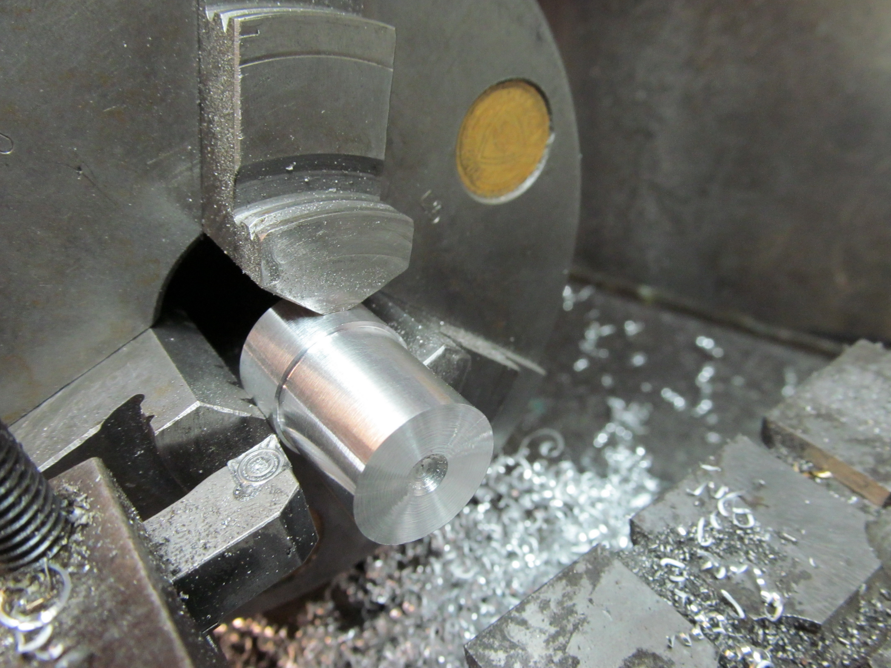

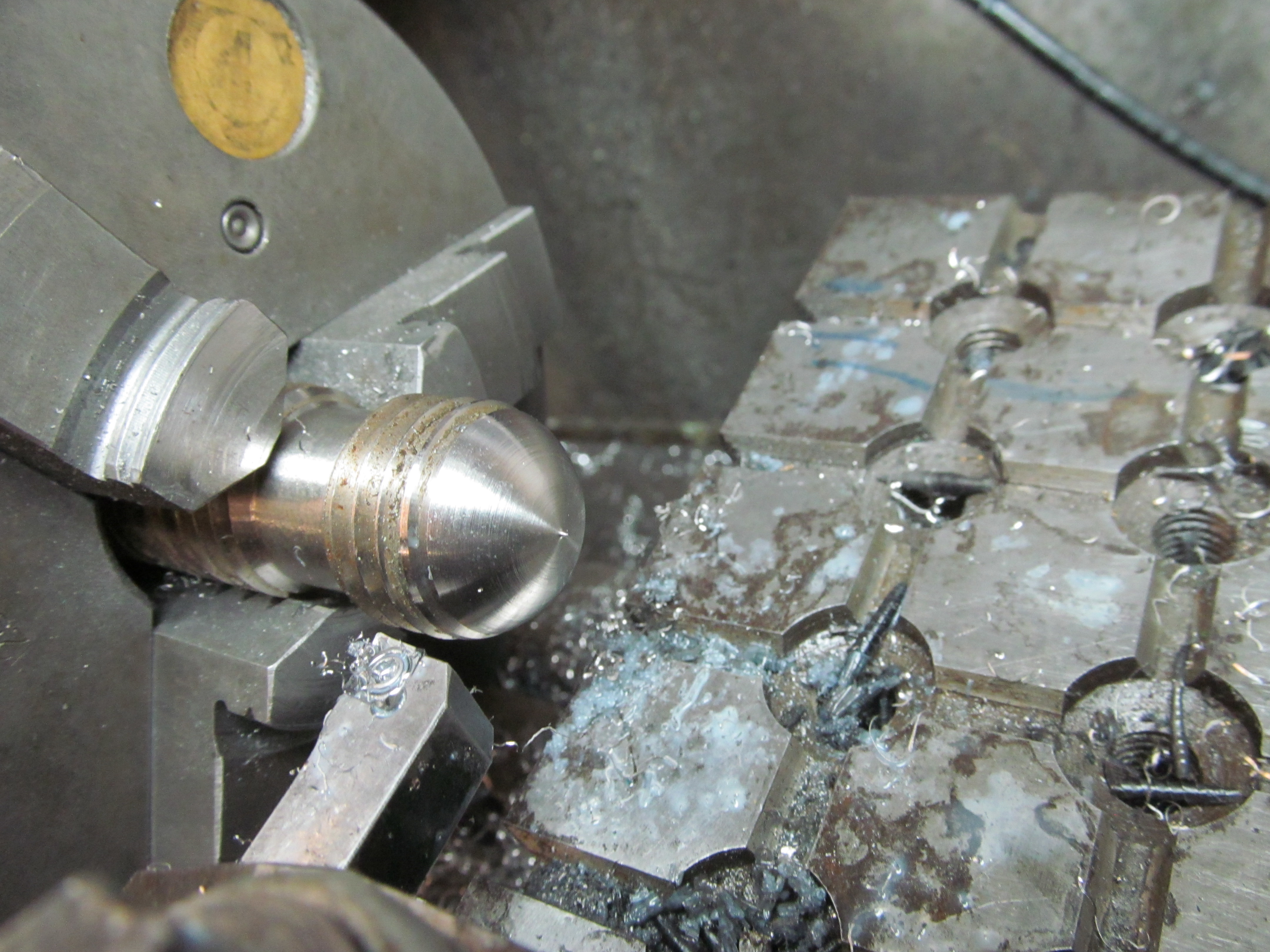

Видать не стояло на родную ПБ... Не находил время сделать "рывок".
По случаю хорошие люди предложили выкупить уже не нужную им ПБ от 16т03п и она меня раззадорила.
Осталось много чего облагородить, кое что переделать, но праздник первой стружки состоялся.
Вышло крайне бюджетно.
IMG_4386_новый размер.JPG (9568 просмотров) <a class='original' href='./download/file.php?id=170776&sid=ad2ea004cf20173c43daf98e0631c12b&mode=view' target=_blank>Загрузить оригинал (2.49 МБ)</a>
IMG_4391_новый размер.JPG (9568 просмотров) <a class='original' href='./download/file.php?id=170777&sid=ad2ea004cf20173c43daf98e0631c12b&mode=view' target=_blank>Загрузить оригинал (2.06 МБ)</a>
IMG_4376_новый размер.JPG (9568 просмотров) <a class='original' href='./download/file.php?id=170772&sid=ad2ea004cf20173c43daf98e0631c12b&mode=view' target=_blank>Загрузить оригинал (207.66 КБ)</a>
IMG_4380_новый размер.JPG (9568 просмотров) <a class='original' href='./download/file.php?id=170773&sid=ad2ea004cf20173c43daf98e0631c12b&mode=view' target=_blank>Загрузить оригинал (165.6 КБ)</a>
IMG_4383_новый размер.JPG (9568 просмотров) <a class='original' href='./download/file.php?id=170774&sid=ad2ea004cf20173c43daf98e0631c12b&mode=view' target=_blank>Загрузить оригинал (2.25 МБ)</a>
IMG_4385_новый размер.JPG (9568 просмотров) <a class='original' href='./download/file.php?id=170775&sid=ad2ea004cf20173c43daf98e0631c12b&mode=view' target=_blank>Загрузить оригинал (2.19 МБ)</a>
IMG_4392_новый размер.JPG (9568 просмотров) <a class='original' href='./download/file.php?id=170778&sid=ad2ea004cf20173c43daf98e0631c12b&mode=view' target=_blank>Загрузить оригинал (2.28 МБ)</a>

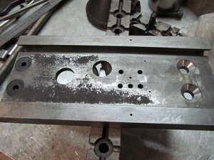

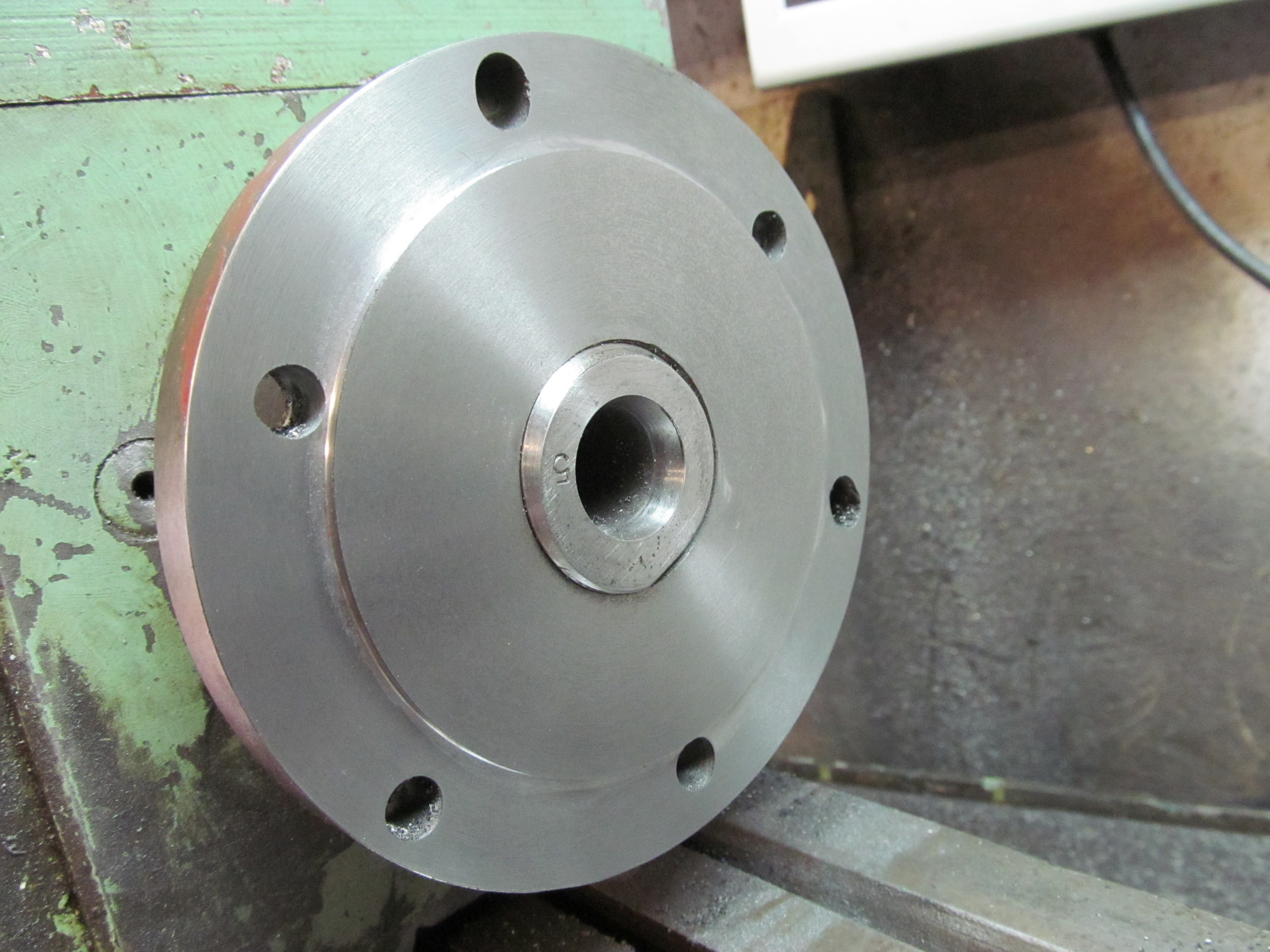

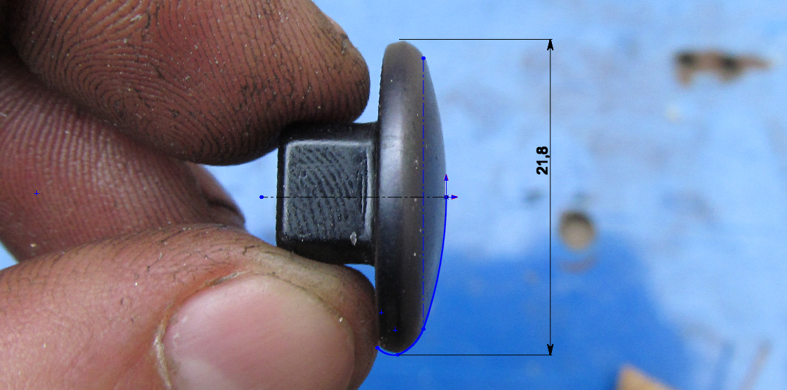

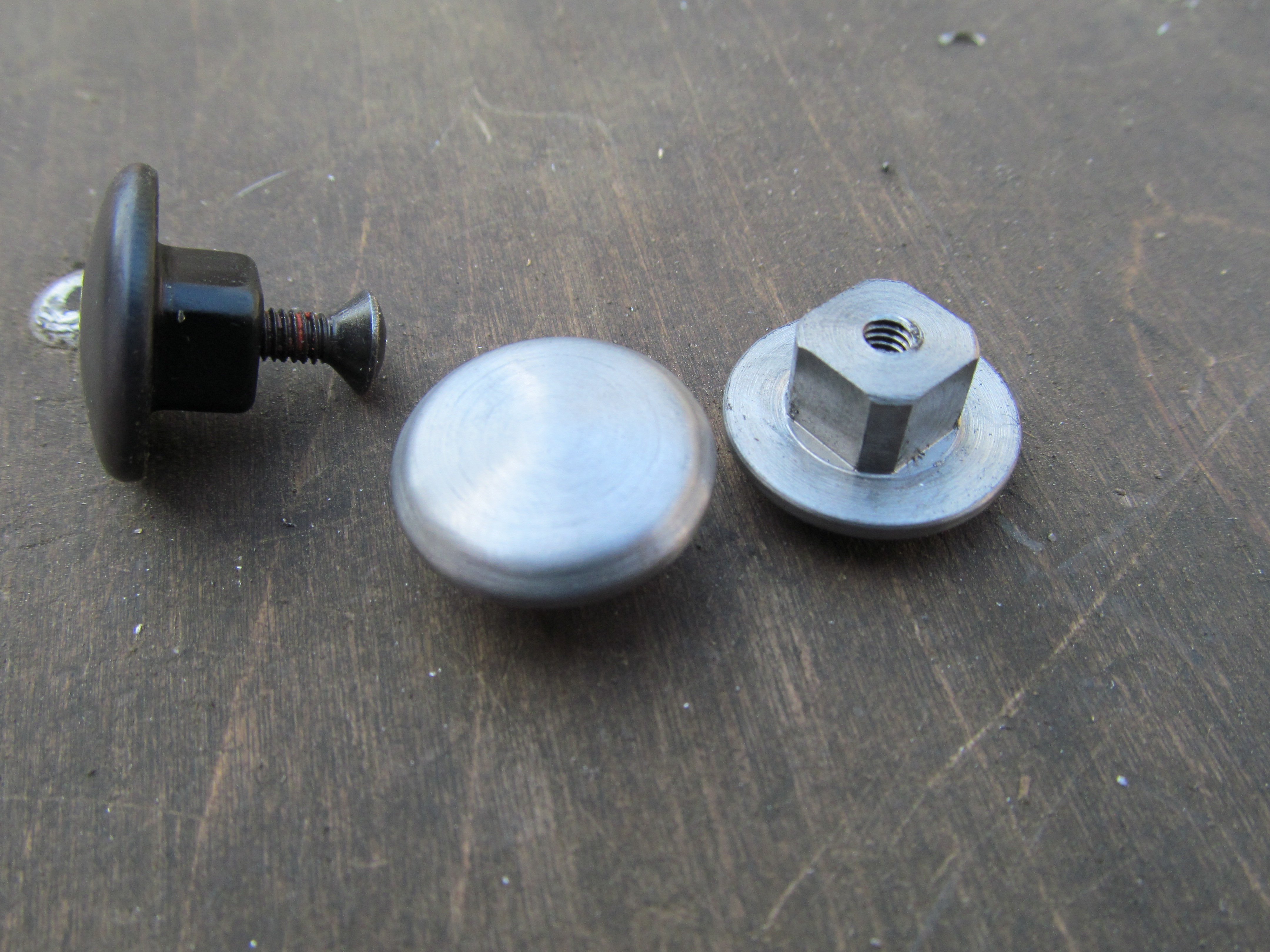

Взялся на медне стальные "болты" точить и не знаю что бы без малыша ЧПУ делал бы. Широкой фасонкой, которую еще предстояло бы сделать не особо и приложиться из за способа крепления заготовки в разрезной втулки за кромки "квадратной" части. Шаблон и напильнинг не прельщал, пришлось в первом приближении 3мя дугами "нарисовать поверхность" и вуаля...
IMG_4507.JPG (9242 просмотра) <a class='original' href='./download/file.php?id=171246&sid=ad2ea004cf20173c43daf98e0631c12b&mode=view' target=_blank>Загрузить оригинал (2.77 МБ)</a>
Деталь2.JPG (9242 просмотра) <a class='original' href='./download/file.php?id=171247&sid=ad2ea004cf20173c43daf98e0631c12b&mode=view' target=_blank>Загрузить оригинал (427.24 КБ)</a>

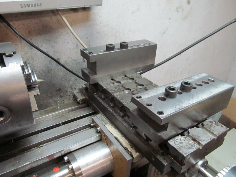

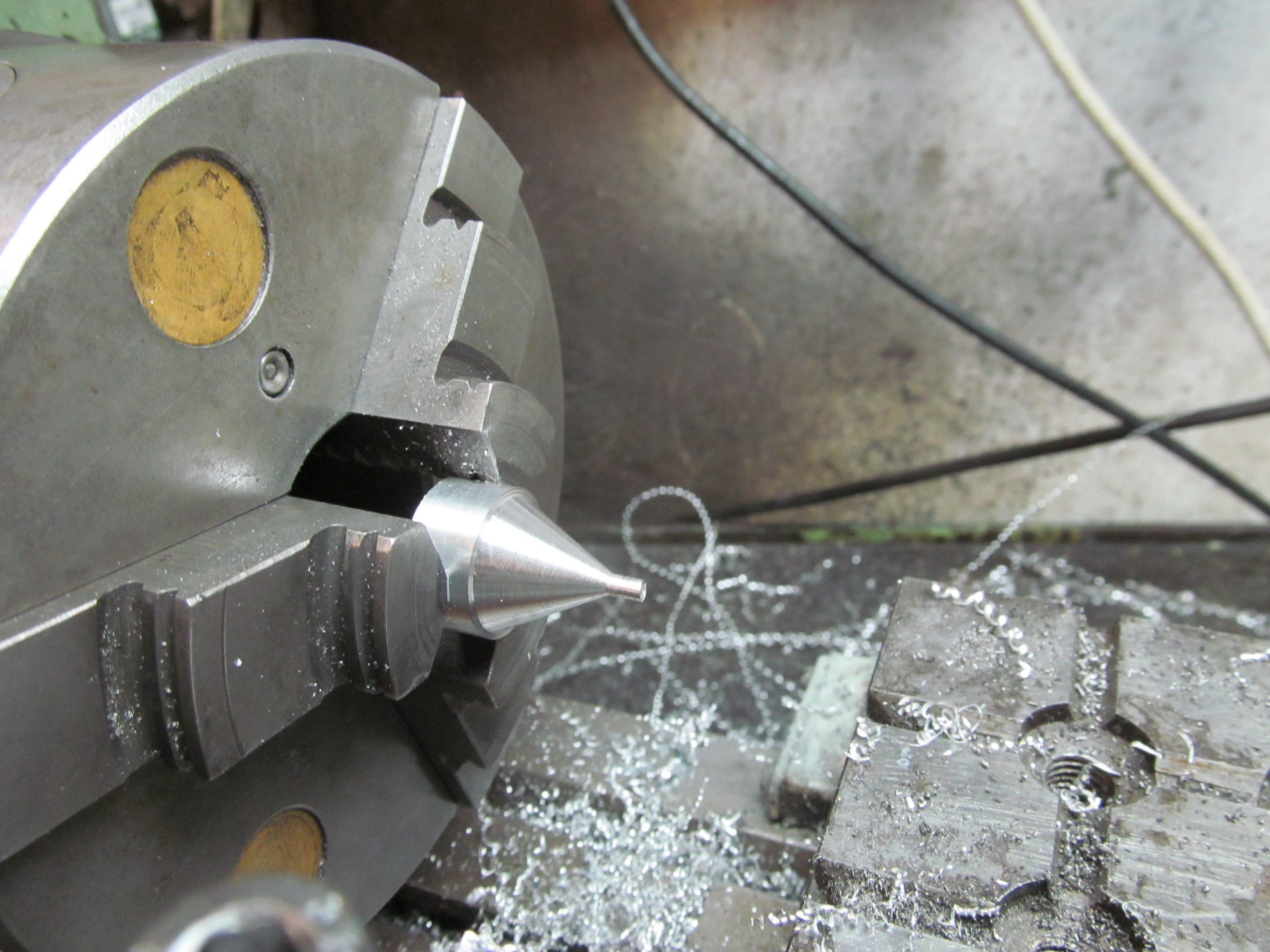

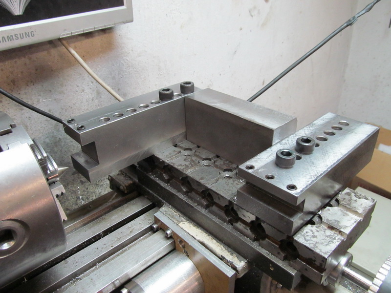

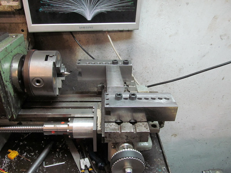

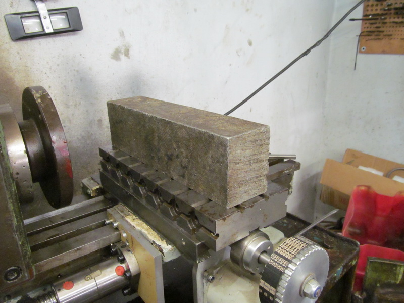

Набираем вес :)
Фрезернул инструментальные блоки под резцы 12мм, в обратный резцедержатель стает как перевернутым так и нет.
Дискретность "выдвигания ушей" 15мм. Максимальный вылет 75мм, минимальный заподлицо.
Винт крепления резца М8, крепление блока к УСП М10.
"Центральный" блок - заготовка под осевой инструмент и цилиндрические державки расточных и схожих резцов.. Ожидает пока с китая приедут патроны ER16.Скорей всего будет иметь два положения поближе и подальше.
IMG_4515_новый размер.JPG (9161 просмотр) <a class='original' href='./download/file.php?id=171360&sid=ad2ea004cf20173c43daf98e0631c12b&mode=view' target=_blank>Загрузить оригинал (181.38 КБ)</a>
IMG_4516_новый размер.JPG (9161 просмотр) <a class='original' href='./download/file.php?id=171361&sid=ad2ea004cf20173c43daf98e0631c12b&mode=view' target=_blank>Загрузить оригинал (189.62 КБ)</a>
IMG_4517_новый размер.JPG (9161 просмотр) <a class='original' href='./download/file.php?id=171362&sid=ad2ea004cf20173c43daf98e0631c12b&mode=view' target=_blank>Загрузить оригинал (177.27 КБ)</a>
