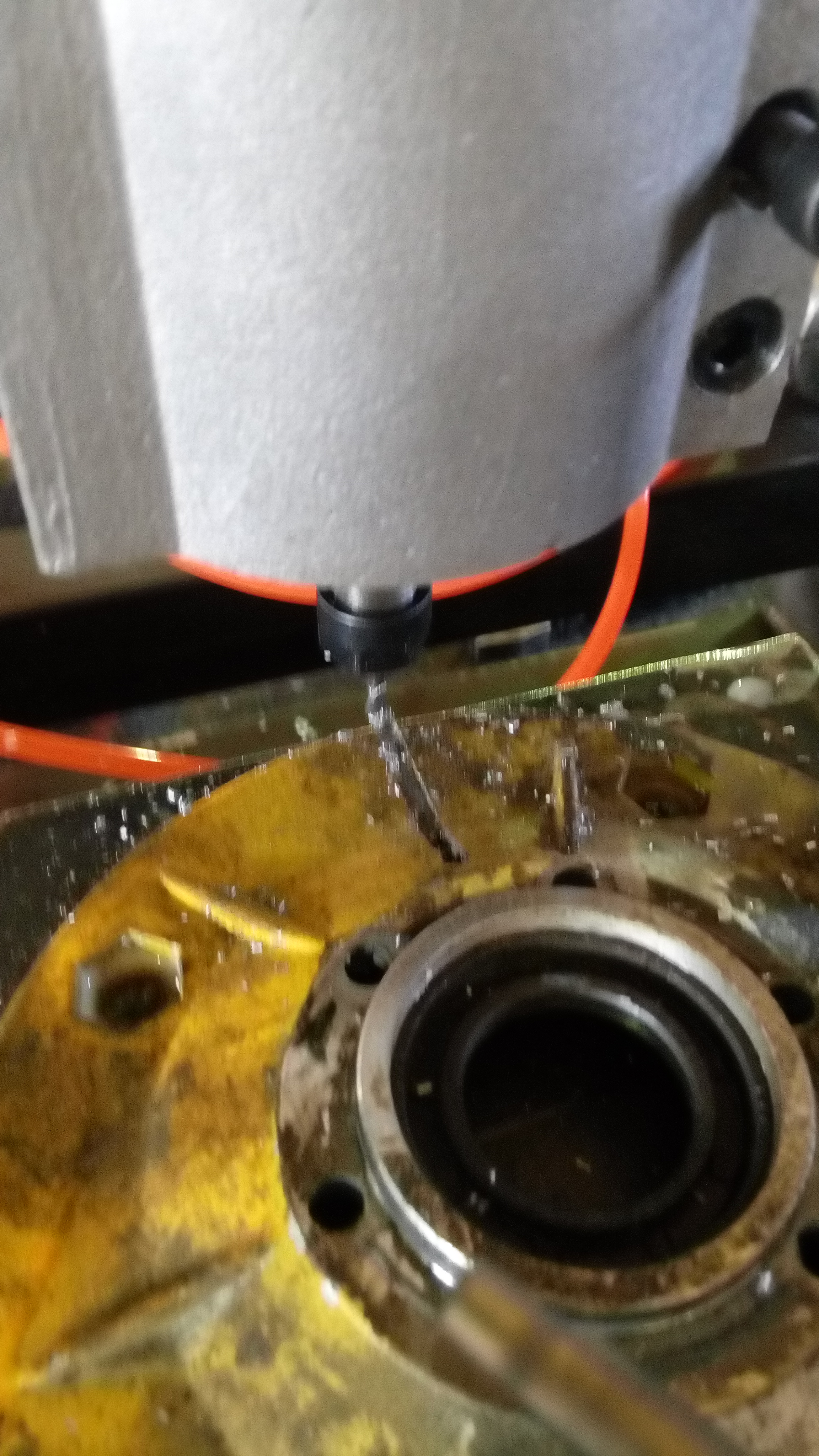

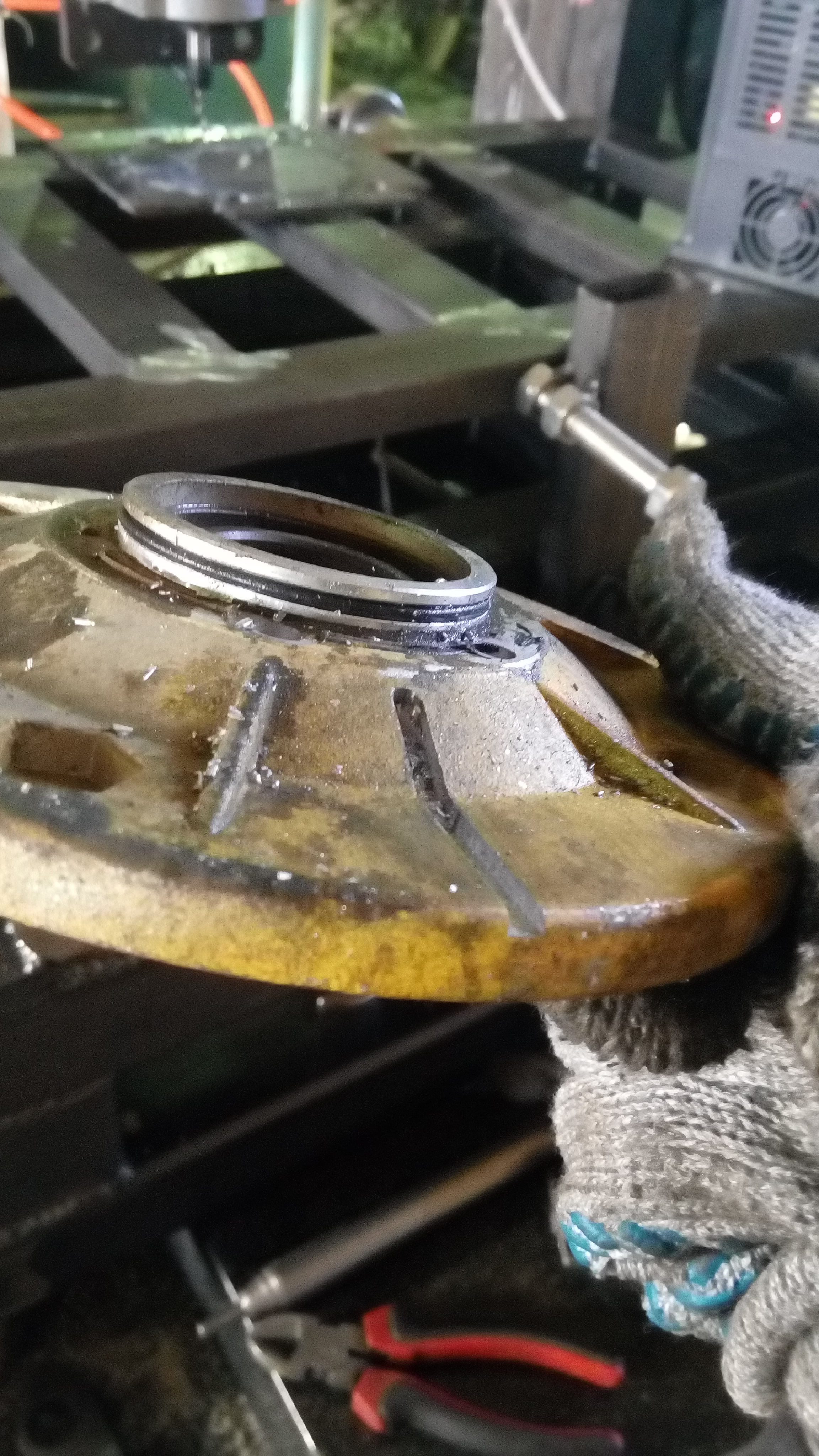

дюраль намного увереннее сразу 3мм вглубь:
000.jpg (2819 просмотров) <a class='original' href='./download/file.php?id=130425&mode=view' target=_blank>Загрузить оригинал (3.42 МБ)</a>
0000.jpg (2819 просмотров) <a class='original' href='./download/file.php?id=130426&mode=view' target=_blank>Загрузить оригинал (3.71 МБ)</a>

Если по сталюке, то только твердосплавы.
Но момент у китайцев ширпотребовских ни о чём на низах.
Вот тут есть режимы, да и сами фрезы неплохие.
https://chinatool.ru/
Но в китае всяко брать дешевле. Однако, расход фрез будет велик. Экономически выгодно со сменными пластинами фрезы брать.
Ограничение - на ER20 - максимум 13мм. Шпинделек низкооборотистый в районе 30-40 рублей встанет.
Так что думайте, отобъётся или нет.
