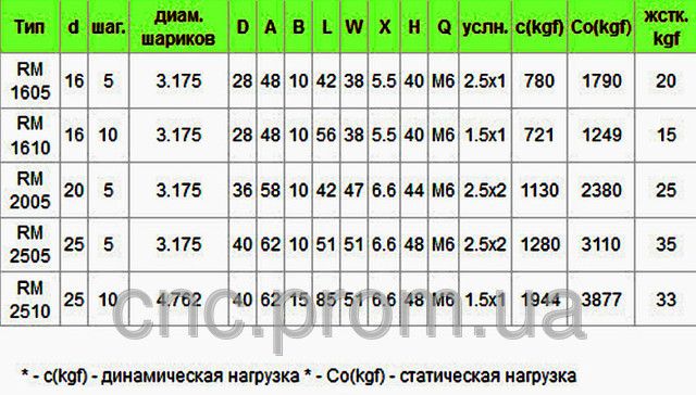

Берем ШВП 1605 у гайки 6 отверстий под М5. Идем сюды и смотрим сколько выдерживает самый поганный по классу прочности болт М5 = 4.69Кн переводим = 479кг х 6 болтов = 2874кг
Берем и смотрим сколько ШВП выдерживает. Получается ШВП в динамике держит почти 1800кг. Вопрос нафига в гайке ШВП насверлили отверстия под болты на лишнюю тонну?
Нагрузка.jpg (2438 просмотров) <a class='original' href='./download/file.php?id=130379&mode=view' target=_blank>Загрузить оригинал (64.16 КБ)</a>
Если посчитать с шаговиком уверен будет тоже самое. Так как шаговик прикручивается к фланцу и его не провернет и болты там с запасом.

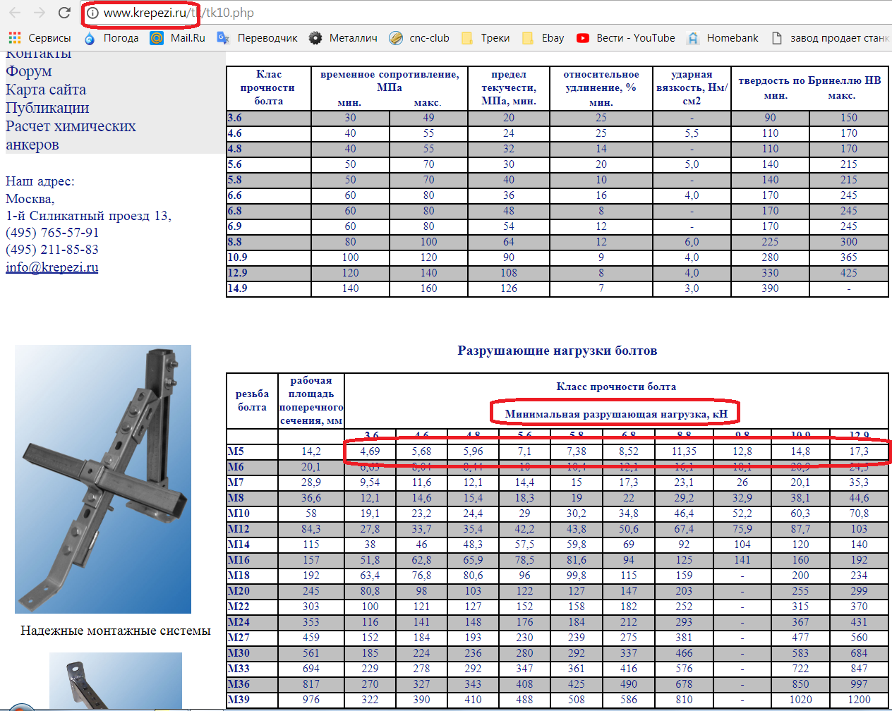

Violent писал(а):Данные по М5 сами придумали? )
А что так сложно в гугл вбить https://www.google.kz/search?rlz=1C1SAV ... 2CrkrObsic Раз сложно тогда картинками
01.png (2398 просмотров) <a class='original' href='./download/file.php?id=130393&mode=view' target=_blank>Загрузить оригинал (230.54 КБ)</a>
02.png (2398 просмотров) <a class='original' href='./download/file.php?id=130394&mode=view' target=_blank>Загрузить оригинал (91.35 КБ)</a>
Violent писал(а):Немцам это расскажите. Они ж по-вашему ниче делать не умеют, никакого запаса ))
Можешь не бла-бла-бла, а расчетами показать. Можешь например показать данные немецких ШВП и сколькими болтами они крепятся. Дам подсказку у Hiwin, корни из Германии. HIWIN - история компании. История компании, как производителя линейной техники, начинается в 1975 году в Германии, Сколько отверстий у гайки Hiwin 6. Мы обслуживаем разные станки в регионе, и сталкивались с немецкими. Так вот гайки ШВП закручиваются не просто болтами из строительного магазина, а калеными ;) Так что там запаса хватает в разы.

aftaev писал(а):А что так сложно в гугл вбить https://www.google.kz/search?rlz=1C1SAV ... 2CrkrObsic Раз сложно тогда картинками
Эти картинки видимо рисовали такие же специалисты как и вы ))
На одной из них даже написано "разрушающая нагрузка". Люди копировали, даже не разбираясь.
Если допустимая нагрузка на резьбу, а есть усилие на срез и на разрыв - это три разных значения.
О каком говорите вы, когда идет речь о выборе метизов? Выбираете метизы по усилию на разрыв? )))
