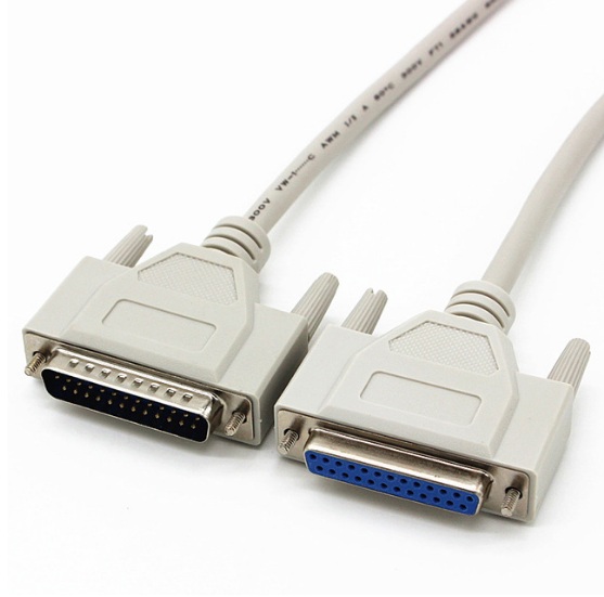

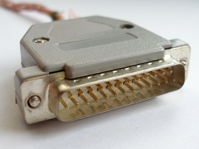

Добрый день. Заметил влияние кабеля ЛПТ (незначительное) на максимальные устойчивые перемещения станка. При использовании новых проводов с литыми разъемами (рис.1 красивые такие :)) приходилось ускорение скидывать на 500 мм. нежели при использовании старых проводов с разборными разъемами (рис.2). Правда это при больших оборотах (nema23 2000 об.мин), при меньших скоростях это не ощущается.

Провода одинаковой длины (1,5м). Плата развязки установлена в одном корпусе с блоками питаний, материнской платой и драйверами).
Трепанация проводов показала что в проводах с литыми разъемами отсутствует экран (раздербанил два кабеля полученные в разное время от разных поставщиков). В них по 26 жил одна из которых припаяна к корпусам разъемов (ни чулка, ни фольги там нет).
В старом кабеле с разборным разъемом экран из неизолированной жилы и фольги присутствует. Я хоть и не электронщик, но думаю причина в этом.
Т.к. мне нужен провод 350мм решил его спаять сам, правда сомневаюсь по поводу экрана (паять его с двух сторон разъема, или только с одной). Прошу прощения если это 100 раз уже разжевывалось.

Я тоже делал короткий кабель лпт. Защита на коротких не так сильно нужна, антенна ведь меньше становится. Где-то читал что паять с одной стороны - к материнке который разъем, но могу и ошибаться.
А еще стоит обратить внимание на сечение проводников - у старого кабеля 100% будут более толстые провода.

Только с одной

Да спасибо, развеяли сомнения. Просто смутило что просмотренные мной кабели (DB9, DB25),если экранированные, то почему то с двух сторон. Хотя и тут на форуме читал, и где то в техничке попалась следующая информация что сигнальные провода до 1 mhz экранируются с одной стороны.
