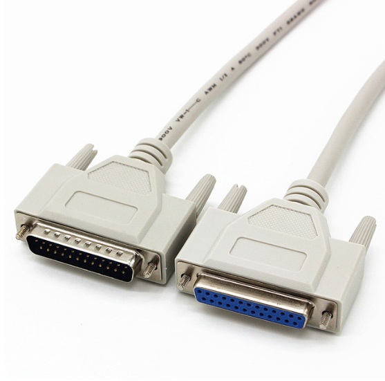

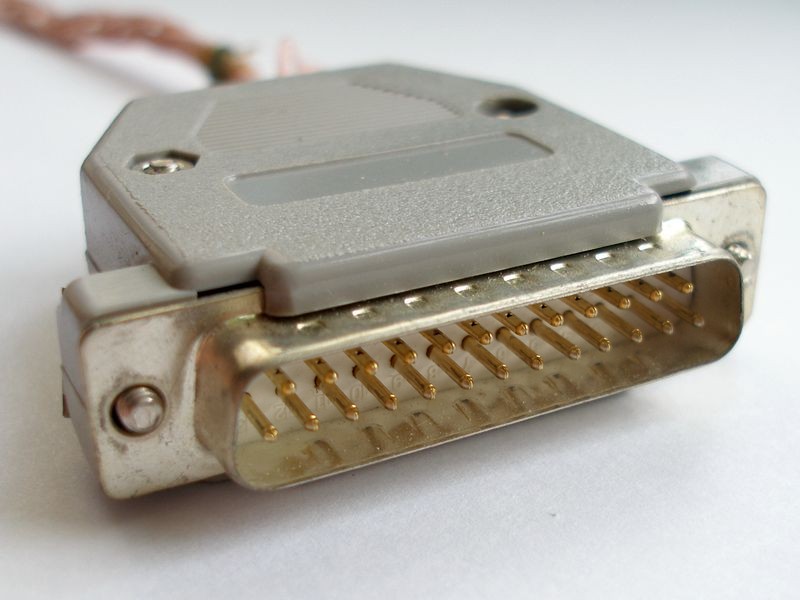

Добрый день. Заметил влияние кабеля ЛПТ (незначительное) на максимальные устойчивые перемещения станка. При использовании новых проводов с литыми разъемами (рис.1 красивые такие :)) приходилось ускорение скидывать на 500 мм. нежели при использовании старых проводов с разборными разъемами (рис.2). Правда это при больших оборотах (nema23 2000 об.мин), при меньших скоростях это не ощущается.
рис 1.jpg (9019 просмотров) <a class='original' href='./download/file.php?id=93140&mode=view' target=_blank>Загрузить оригинал (50.9 КБ)</a>
рис 1
рис 2.jpg (9019 просмотров) <a class='original' href='./download/file.php?id=93139&mode=view' target=_blank>Загрузить оригинал (60.18 КБ)</a>
рис 2
Провода одинаковой длины (1,5м). Плата развязки установлена в одном корпусе с блоками питаний, материнской платой и драйверами).
Трепанация проводов показала что в проводах с литыми разъемами отсутствует экран (раздербанил два кабеля полученные в разное время от разных поставщиков). В них по 26 жил одна из которых припаяна к корпусам разъемов (ни чулка, ни фольги там нет).
В старом кабеле с разборным разъемом экран из неизолированной жилы и фольги присутствует. Я хоть и не электронщик, но думаю причина в этом.
Т.к. мне нужен провод 350мм решил его спаять сам, правда сомневаюсь по поводу экрана (паять его с двух сторон разъема, или только с одной). Прошу прощения если это 100 раз уже разжевывалось.
Сообщения: 2098
Re: Защита от помех, заземление и экранирование
Я тоже делал короткий кабель лпт. Защита на коротких не так сильно нужна, антенна ведь меньше становится. Где-то читал что паять с одной стороны - к материнке который разъем, но могу и ошибаться.
А еще стоит обратить внимание на сечение проводников - у старого кабеля 100% будут более толстые провода.

Только с одной

Да спасибо, развеяли сомнения. Просто смутило что просмотренные мной кабели (DB9, DB25),если экранированные, то почему то с двух сторон. Хотя и тут на форуме читал, и где то в техничке попалась следующая информация что сигнальные провода до 1 mhz экранируются с одной стороны.

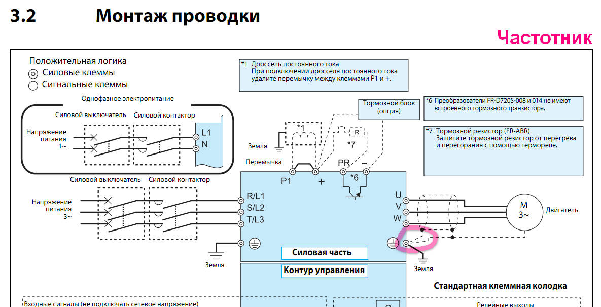

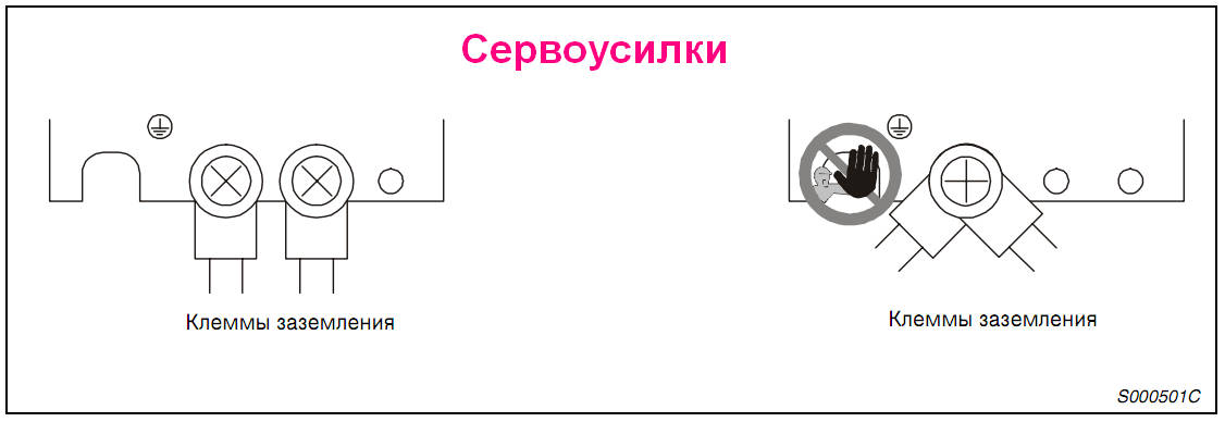

Міtsubishi сами себе противоречат:
2017-11-26_204719.jpg (7225 просмотров) <a class='original' href='./download/file.php?id=125417&mode=view' target=_blank>Загрузить оригинал (118.17 КБ)</a>
2017-11-26_204800.jpg (7225 просмотров) <a class='original' href='./download/file.php?id=125418&mode=view' target=_blank>Загрузить оригинал (33.08 КБ)</a>
Сообщение FLUKE »
На первый взгляд - все правильно.
Сообщение Nikomas »
Это только на первый взгляд.
Сообщение Duhas »
Nikomas писал(а):Міtsubishi сами себе противоречат:
это вы придираетесь
на первой картинке "условно принципиальная" схема, она показывает что куда подсоединяется, на второй - инструкция по монтажу этого присоединения.
ПС не совсем понятно по второй картинке они против подключения двух проводов к одному отверстию по заземление или против совмещения прижима самого модуля за неполное отверстие и заземления..
Металлическая пластина с тремя отверстиями на втором рисунке - это и есть та самая "общая точка" на первом. Второй рисунок показывает, как механически правильно выполнить подключение.
все правильно. первый рисунок - общая схема, второй - конкретный узел. вы просто смотрите "со своей колокольни" не понимая мотивации буржуинов на такие решения. попробуйте взглянуть и "их колокольни" - учитывая что они все решения принимают исходя из "целесообразности-надежности-безопасности". нам это не всегда понятно, но это так - на вопросах надежности и безопасности у них "пунктик". по этому каждая точка заземления обычно имеет свою клему и часто еще и свою маркировку - типа этот провод тока сюда и никуда иначе.. Зато потом разбираться с их подключениями очень просто..
В этом отношении мазак в свое время больше всего удивил: на станке (не только в шкафу, а на всем станке) на КАЖДОМ винтике - штрих маркером с головки винта на деталь, которую он крепит. Видимо контроль какой-то у них :)
По теме выше верно сказано, добавлю: заземление на разные болты во-первых для надежности: отвалится/расслабится только одна клемма, а не пачка, а во-вторых идет лучшее растекание тока по шасси. Т.е. взаимное влияние токов утечек и помех уменьшается.
